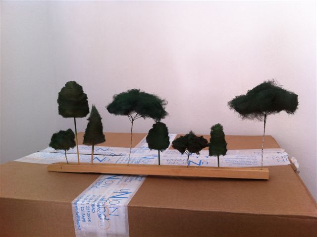

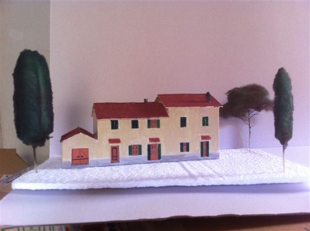

Girovagando in rete ho notato che è raro trovare dei pini marittimi a livello commerciale.Quindi siamo costretti a crearceli......

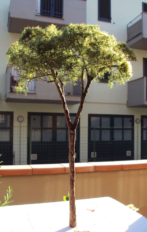

E' sicuramente una realizzazione molto ben fatta.....anche se il tronco o fusto mi sembra un pochino magretto......lo farei leggermente più ciccioso.... :D

Molto bello, però una spiegazione del procedimento per la realizzazione completerebbe il tutto.
Il pino è fatto con un' anima di filo di ferro e rivestito di cartapesta. Con teloxis per la chioma e fili d'erba sintetica per gli aghi.

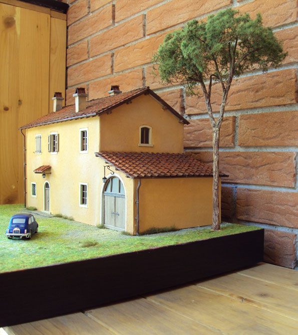

Ciao, questo è della Modellbahn-Zubheor, ne ho comprati qualcuno per il plastico che stò facendo. Non sono niente male.

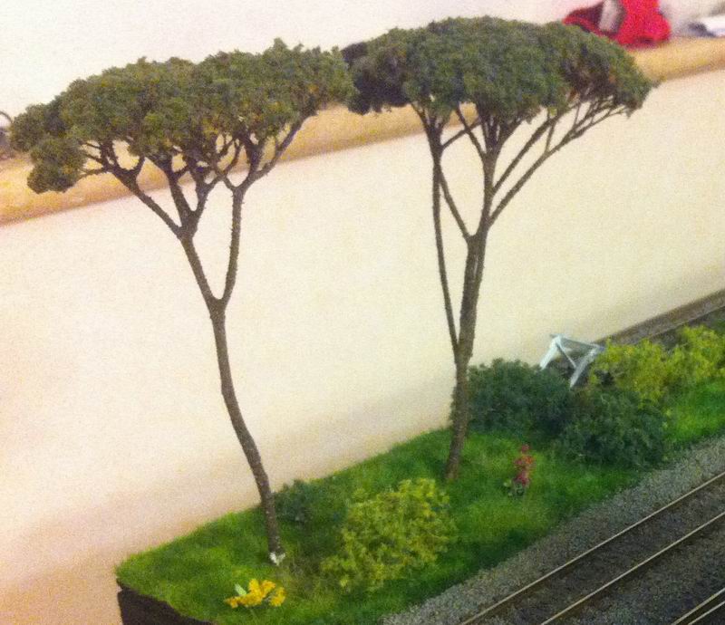

io li ho fatti così, c'è da migliorare ancora ma visto che sono alle prime armi, meglio di niente.

Grazie Marco.........Ne più e ne meno di ciò che ho descritto qualche post sopra. Aggiungo che il fusto è stato colorato con acrilico color ocra
