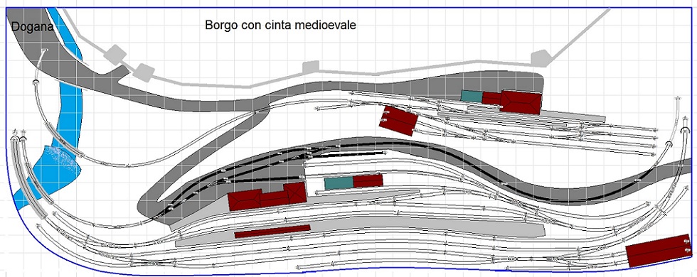

Descrizione di ciò che ho progettato:
Se ho capito bene disponi di un rettangolo 390*150. Sul lato frontale, con un andamento sinuoso, ho rappresentato la stazione principale. 5 binari, 3 al servizio passeggeri, 2 al servizio merci, 1 tronco lato Italia. Da questo lato c'è anche il piccolo deposito FS, composto da una doppia rimessa e da un tronco. Lo scalo merci discreto (3 binari). Sul piazzale della stazione (con FV piuttosto ampio) c'è una fermata con raddoppio di una piccola linea a scartamento ridotto (metrico)a carattere locale, che è collegata anche al fascio merci FS. Da un lato attraversa con un ponte una strettissima vallata, (come d'altronde fa la linea internazionale a SO) sfiorando una cascata. Dall'altro lato la linea principia a salire con pendenza accentuata (35 per mille) facendo il periplo del rettangolo. Giunge quindi sopra alla galleria ove era scomparsa l'altro capo della linea, scavalca con un ponticello il torrente che genera la cascata e, sfiorando la dogana e le antiche mura del borgo, si attesta alla stazione a monte, formata da 4 binari, di cui 2 al servizio passeggeri, più un piccolo scalo merci e una rimessa doppia.
In stazione sosterà una loco da manovra italiana (un 245), oltre alle varie loco pronte a prendere in carico i treni dalla Svizzera. Circa a metà piazzale sarà posto il sezionamento ed il tratto neutro tra i 2 sistemi di alimentazione. Il traffico vedrà in prevalenza merci, passeggeri locali (per questi prevederei il 1° binario con la simulazione di apparecchiature atte a selezionare l'alimentazione della linea aerea), oltre a treni a lunga percorrenza (non troppi). Quanto basta per consentire un traffico variegato e manovre interessanti.
La linea a scartamento ridotto è un misto tra linea tranviaria extraurbana e ferrovia vera e propria. Quindi o tanto moderna, o tanto decrepita, come desideri tu (se la vuoi inserire). Nel caso la preferisci moderna, ipotizzando che svolga servizio merci, prevederei l'uso di moderni convogli di elettromotrici (gli Allegra Bemo, o qualcosa del genere), oltre a elettromotrici più anziane ancora atte (Bemo, penso a quelle del bernina). Per i treni più pesanti ed i merci, qualche locomotore. Tieni conto che l'amministrazione la immagino italiana, ma con forti influenze svizzere, quindi il materiale usato della Confederazione andrebbe bene (carri, carrozze, materiale motore ex bernina per via della CC). Nel caso lo stato sia molto meno moderno (quindi binari ben inerbiti, materiale vecchio e malmesso), mi orienterei più su modelli italiani... Qualcosa inizia ad esserci, credo (è una mia supposizione) che in futuro qualcuno possa realizzare le vecchie elettromotrici stile Carminati&Toselli-TIBB (Erano tutte simili tra loro, ma con forti differenze). Un vecchio locomotore scalcinato e via.

 Oggetto del messaggio: Re: IDEE & PROGETTI: primo plastico
MessaggioInviato: giovedì 4 ottobre 2012, 19:08
Ecco quello che ho pensato. Lato sinistro Svizzera, lato destra Italia.
Sulla montagna c'è un borgo, mentre a sinistra c'è un'alta cascata.
MessaggioInviato: giovedì 4 ottobre 2012, 20:24
Messaggi: 651
Potresti spiegarmi il percorso dei viaggiatori che devono arrivare in stazione per prendere il treno?
MessaggioInviato: giovedì 4 ottobre 2012, 21:16
Seguono la strada? E' disegnata approssimativamente (vorrebbe un po' più lunga, altrimenti la pendenza sarebbe da salita al Monte Zoncolan...), ma si dovrebbe capire. Davanti alla stazione c'è la linea a SR che in quel tratto corre sulla sede stradale... (E' a raso). Forse il disegno non è chiaro, ma il 3D viene una ciofeca...

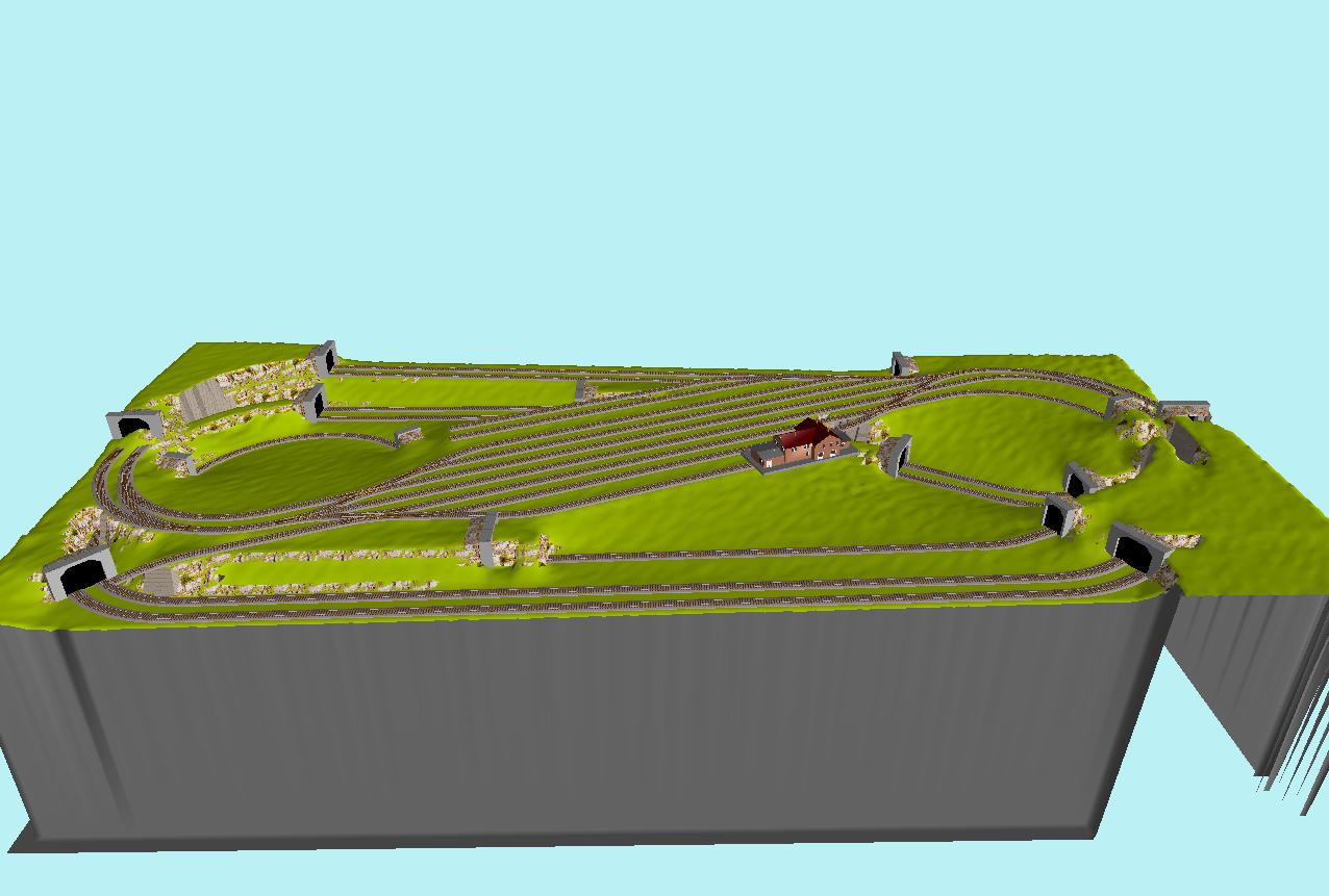

Dopo la mia latitanza,ho partorito questo progetto.
Un progetto di fantasia che non mi dispiace.
Sparate a zero,con critiche e consigli,Bomby che ne pensi ?
Franco.

Se vuoi la mia opinione, sarò crudo, il tuo impianto non mi convince affatto. Hai occupato tutto il metro e 50 di larghezza: se l'impianto sarà posto ed utilizzato normalmente contro una parete, avrai 80 cm praticamente inaccessibili, e lascia perdere le botole ed altro, che è un casino: quindi la stazione è per gran parte fuori mano (anche se pensi di avere il plastico in mezzo alla stanza, il problema nel mezzo c'è sempre).
Inoltre l'aspetto è (per quanto posso vedere) da ottovolante, più che da plastico. Ovvio, i gusti son gusti, e comprendo benissimo la tua volontà di avere una linea di parata. Ma il tutto mi sembra fin troppo intricato, con grandi problemi di realizzazione. Inoltre non c'è alcuna separazione ottica tra le varie linee, e queste corrono parallele l'una all'altra (e al bordo), con effetto estetico a mio parere pessimo.
Inoltre dal punto di vista dell'esercizio, anche minimo, la vedo piuttosto grigia... Non è difficile che, a lungo andare, ti annoierà. Inoltre manca una stazione nascosta (anche minima, a quanto vedo).
Dunque, un breve resumée delle regole fondamentali (in ogni caso):
* mai mettere dei binari (specie se in vista, se sono nascosti basta che siano accessibili da sotto o, peggio, da sopra mediante parti amovibili) a più di 70-80 cm dal bordo (se sei alto come Brunetta, anche 60, se assomigli di più a Michael Jordan, fai pure 85 cm);
* Cerca di evitare come la peste che i binari siano paralleli al bordo del plastico, e che le varie linee siano parallele tra loro;
* Evita che il tuo plastico assomigli più a un piatto di spaghetti, che ad un tratto di linea: dai un'occhiata con google o bing maps lungo le linee reali: a parte vicino ai grandi nodi (non realizzabili in un plastico domestico), dei grovigli del genere non si sono mai visti...
* La stazione nascosta è fondamentale. E non è mai abbastanza grande.
Poi: che tu voglia fare il plastico come pare è piace a te, è puro e limpido. Il mio consiglio è: vai sul semplice ed evita le spaghettate (che annoiano), hai tutto lo spazio che vuoi per fare qualcosa di bello. E non fossilizzarti sul tavolone, un plastico lungo le pareti non è affatto una cattiva idea (e lì la tentazione di far spoaghettate è più difficile da farsi venire).
Tutto detto con franchezza e senza voler offendere nessuno :D .
MessaggioInviato: lunedì 5 novembre 2012, 23:24
Messaggi: 7529
No, no, non farlo! Sembra il plastico di parata che Hornby porta alle fiere. "Teribbbile!"
Immagina un plastico che ti gira intorno e tu nel mezzo circondato da una linea che non riesci mai a vedere nel suo insieme, quasi come nella realtà! Dai retta a Bomby!
Una volta, la pista con la diagonale si faceva col Maerklin!
Ciao, pace. :P
Fabrizio.
MessaggioInviato: martedì 6 novembre 2012, 17:06
Ecco, Torrino, che ha più anzianità di me (quantomeno per numero di messaggi, e mi sa, purtroppo per lui, anche per età anagrafica :mrgreen: ), si è permesso di dire apertamente, quello che io da buon timidone, avevo cercato di dire tra le righe, nonostante mi avessi chiesto di sparare a zero...
"Teribbbile!"
Per fortuna hai perso solo qualche ora al PC... Prima di acquistare roba, pensaci bene, sempre, fatti consigliare!
