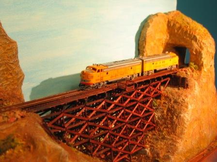

IMG_0420.jpg [ 37.52 KiB | Osservato 1884 volte ]

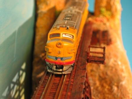

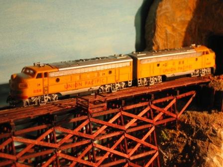

Innanzitutto buon lavoro a tutti. Sono un nuovo iscritto e vorrei sottoporre al giudizio dei partecipanti al forum questa mia esperienza nel settore diorami. Sono graditissimi consigli e critiche in quanto ritengo che c'è sempre da imparare qualcosa per migliorarsi. L'idea è nata comprando su una bancarella alcuni modelli della Del Prado in scala 1:160, che ho deciso di ambientare in un dioramino americano, realizzato usando materiali, anche di scarto, trovati in casa (cartone, pezzi di polistirolo, legno, carta da cucina, carta igienica e vinavil). Ho acquistato solo legno da modellismo navale di varie dimensioni e uno spezzone di binario flessibile. Allego alcune foto (scusandomi in anticipo per la qualità :? )
Saluti e buon modellismo a tutti

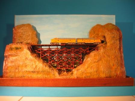

IMG_0419.jpg [ 27.78 KiB | Osservato 1884 volte ]

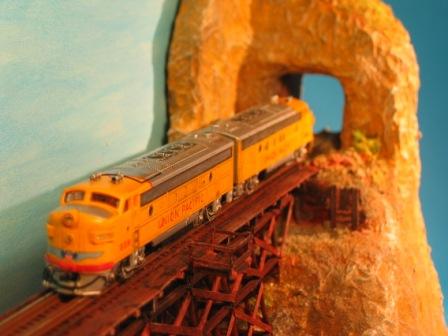

IMG_0418.jpg [ 29.74 KiB | Osservato 1884 volte ]

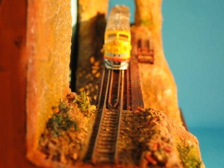

IMG_0417.jpg [ 32.49 KiB | Osservato 1884 volte ]

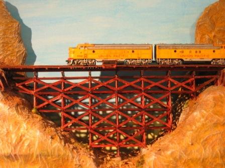

IMG_0416.jpg [ 40.71 KiB | Osservato 1884 volte ]

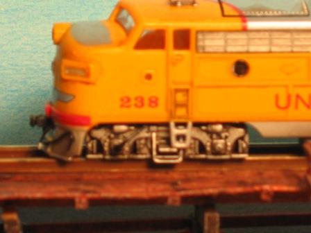

IMG_0415.jpg [ 29.91 KiB | Osservato 1884 volte ]

Bravo Giuseppe....
da qualche parte si deve pur cominciare! Bella l'idea del trestle in legno e anche bella la realizzazione. Non so se l'effetto della foto, ma avrei optato per un colore più... marcato (bruno o bruno/nero). Per le rocce, ricordano molto quelle del colorado plateau o della zona meridionale delle montagne rocciose. In ogni caso come inizio non c'è male!
Da appassionato USA in scala N: continua così!
Giovanni
