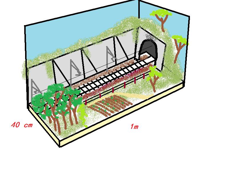

Sto per iniziare la costruzione di questo nuovo diorama.A breve il work in progress :wink:
diorama ferrovia.jpg [ 86.51 KiB | Osservato 6635 volte ]

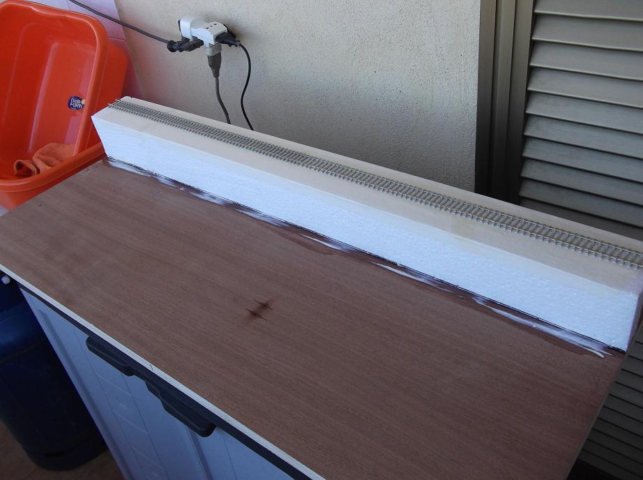

MessaggioInviato: venerdì 5 ottobre 2012, 13:10

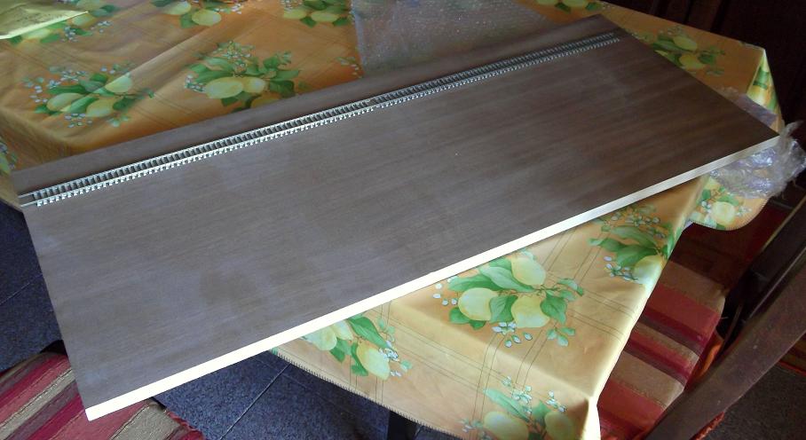

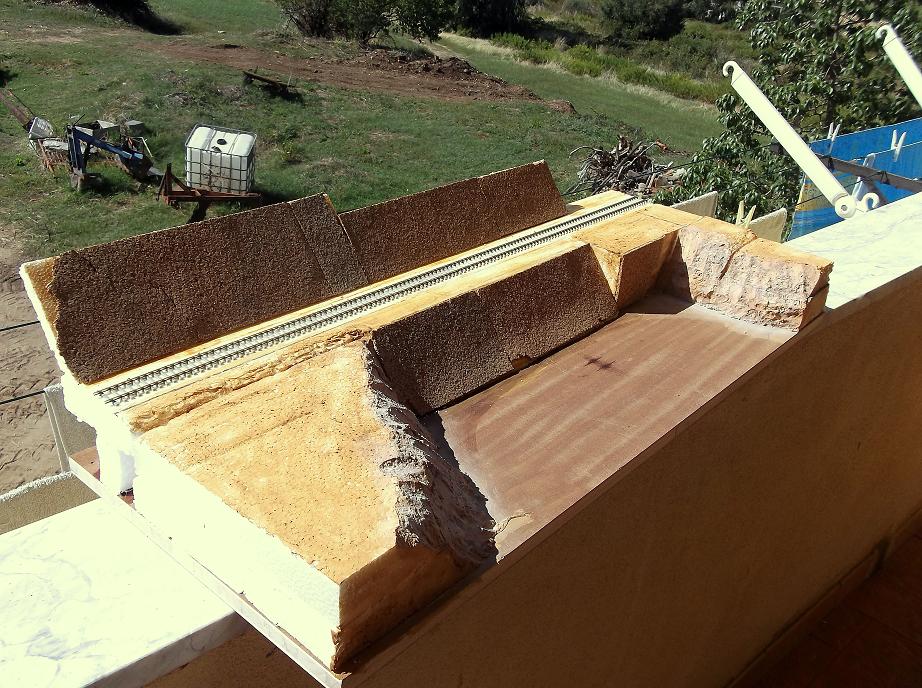

Ho comprato il legno e i binari in cap questi ultimi li ho presi in un negozio in Germania.Ottimi prezzi,ottima comunicabilità e velocità nella spedizione :)
DSCF2512.JPG [ 89.39 KiB | Osservato 6327 volte ]

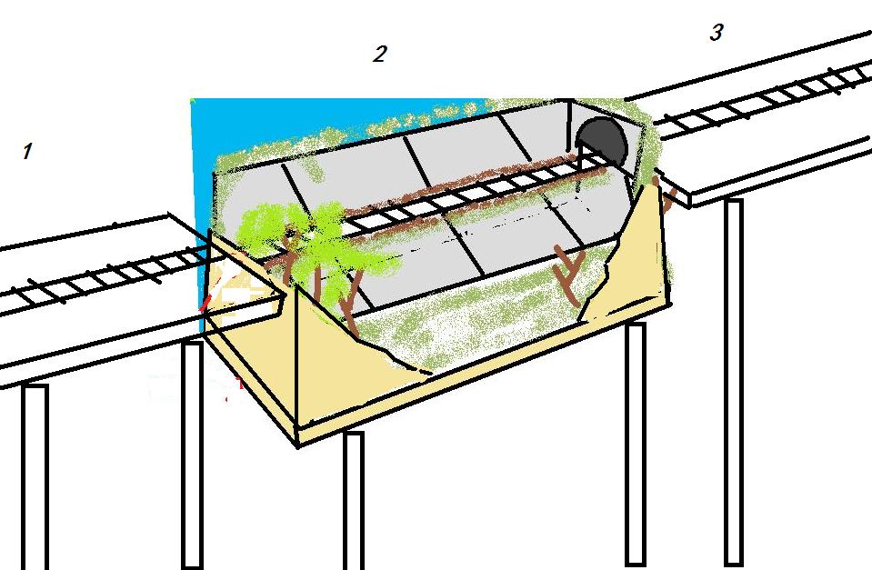

Comunico che c'è stato un piccolo cambio del progetto.Ecco il nuovo :wink:
adriatico x.jpg [ 89.82 KiB | Osservato 6219 volte ]

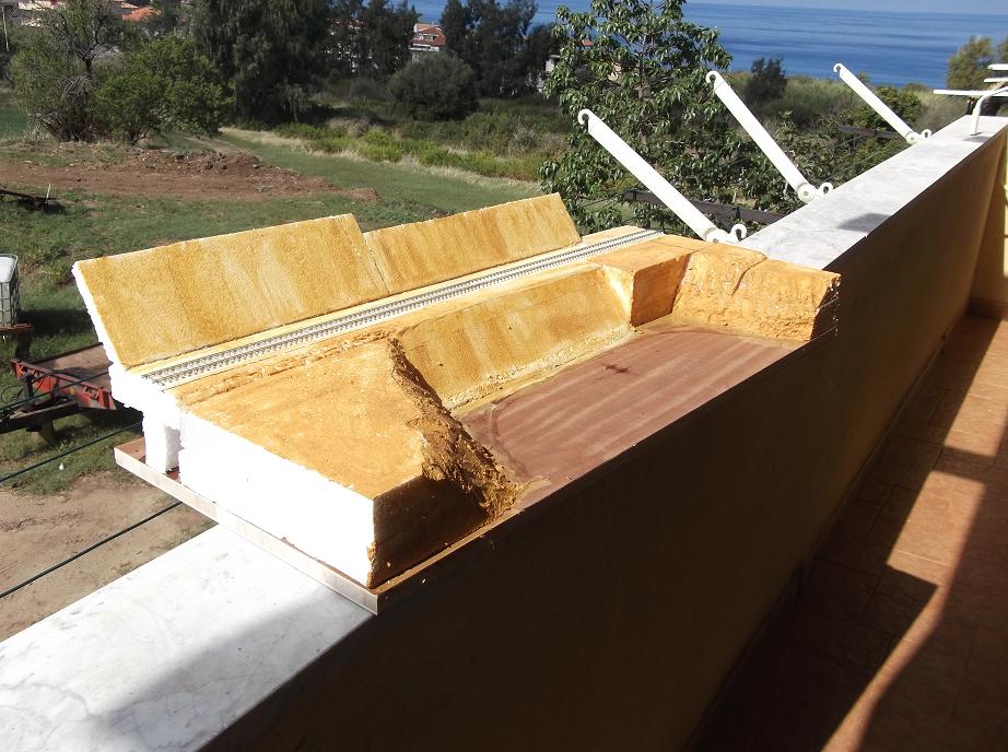

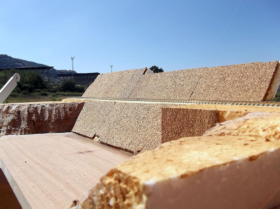

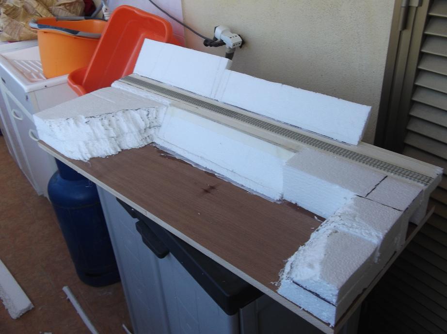

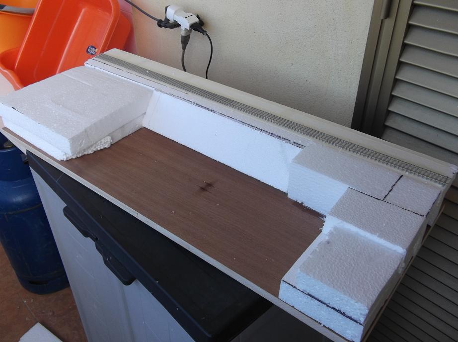

Passo dopo passo :wink:
DSCF2515.JPG [ 154.59 KiB | Osservato 6102 volte ]
DSCF2518.JPG [ 150.1 KiB | Osservato 6102 volte ]
DSCF2519.JPG [ 140.73 KiB | Osservato 6102 volte ]
DSCF2522.JPG [ 191.94 KiB | Osservato 6102 volte ]
DSCF2525.JPG [ 196.79 KiB | Osservato 6102 volte ]

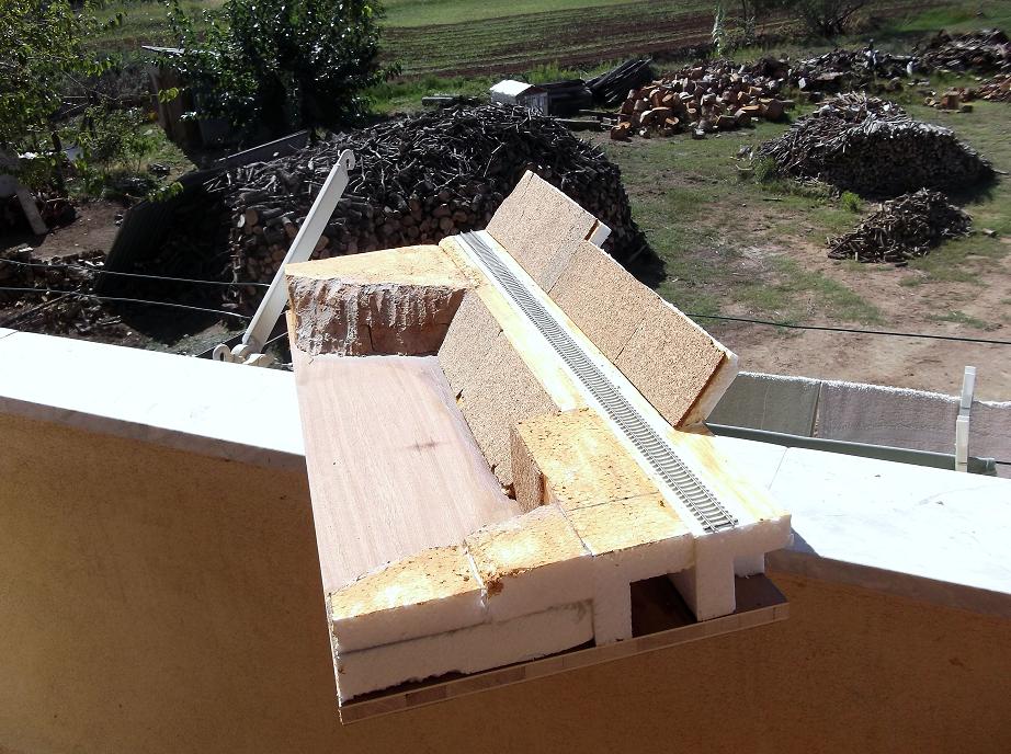

 Oggetto del messaggio: Re: COME FARE: Diorama ferrovia
MessaggioInviato: sabato 6 ottobre 2012, 12:45
:arrow:
DSCF2529.JPG [ 147.85 KiB | Osservato 6081 volte ]
DSCF2528.JPG [ 165.97 KiB | Osservato 6081 volte ]
DSCF2531.JPG [ 183.28 KiB | Osservato 6081 volte ]
MessaggioInviato: sabato 6 ottobre 2012, 13:46
Messaggi: 1613
Località: sassari

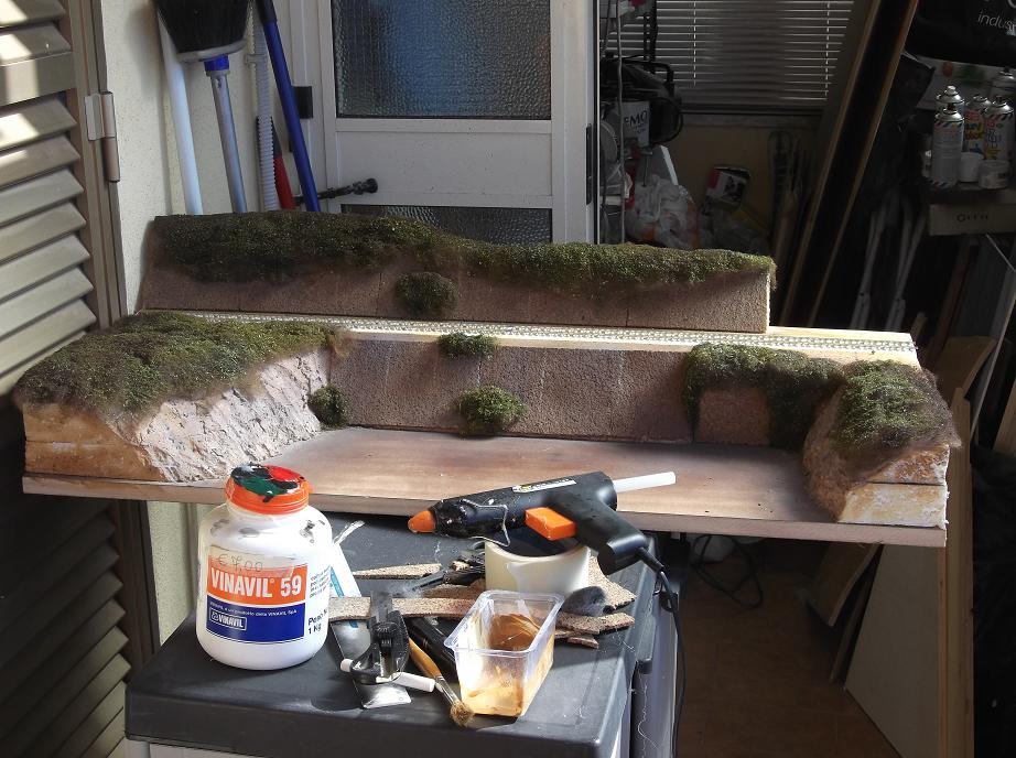

molto ben fatto con cosa incolli il poliestirolo ?
MessaggioInviato: sabato 6 ottobre 2012, 13:59
Grazie :)
Colla a caldo e colla vinilica :wink:

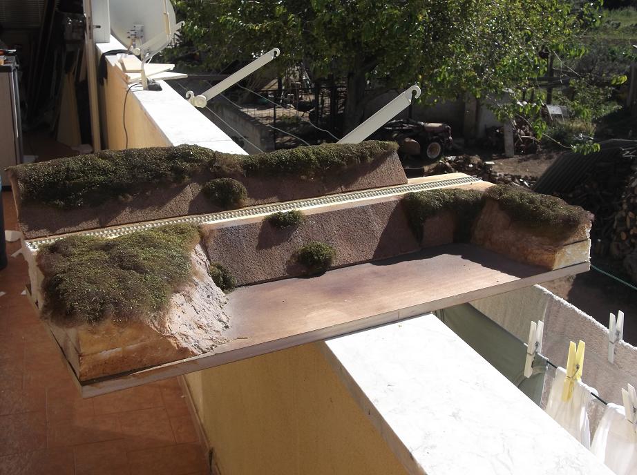

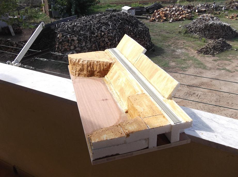

MessaggioInviato: sabato 6 ottobre 2012, 14:09
:arrow:
DSCF2535.JPG [ 190.16 KiB | Osservato 6051 volte ]
DSCF2541.JPG [ 195.13 KiB | Osservato 6051 volte ]
DSCF2543.JPG [ 190.87 KiB | Osservato 6051 volte ]
DSCF2544.JPG [ 231.42 KiB | Osservato 6051 volte ]

Axel, ma il ripiano del modulo è una mensola d' armadio??? :shock: :shock:
MessaggioInviato: sabato 6 ottobre 2012, 14:21
salvo s ha scritto:
Torrino ha scritto:
capisco, ma convincere anche gli amici ad avere delle cose ben fatte sarebbe molto bello ed istruttivo! Il binario, tra un modulo ed il consecuzio si può agganciare anche in diagonale. Si aumenta il realismo, si movimenta la scena.... :wink:
Ma se è contento lui..... Contenti tutti!
Mamma mia, dalle mie parti si dice "mala soggira"! :mrgreen:
Ti voglio bene Fabbrì!
Boh l'ho comprata dal falegname :shock:
