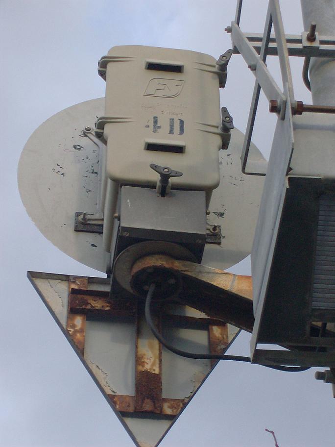

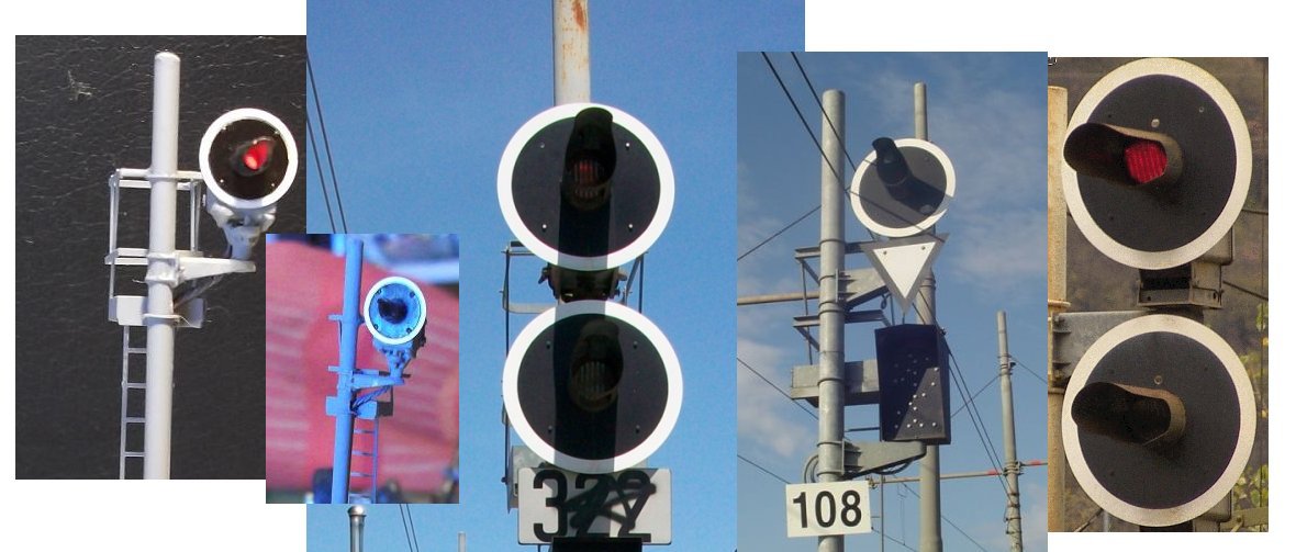

Realizzazione montaggio impeccabile ma, come spesso succede per le riduzioni in scala (vedi bulloni sulle cornici delle loco ...) voler realizzare il "troppo piccolo" espone a rischi.
I bulloncini sono diventati bulloncioni e, tra l'altro, mal posizionati (non certo da te Alex, sia ben inteso :wink: Il montaggio, come detto, è perfetto .....con giustamente i cavi che si vedono uscire sotto la vela)
