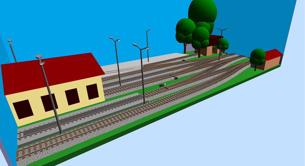

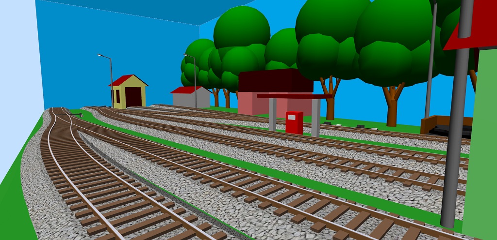

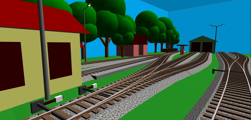

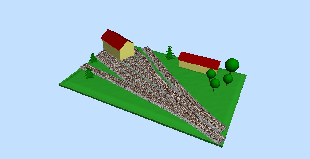

Ecco un altro dei miei progetti che un giorno o l'altro realizzerò. Questo magari prima del plasticone (Vignola), per esercitarmi un po' con le varie tecniche.
Il tutto è fatto per essere contenuto in una "mensola" (è praticamente un ripiano del mobile bar del salotto, aperto senza alcuno sportello) attualmente piena di ninnoli ed altro, che mi sono anche un po' stufato di spolverare (non ditelo a mia madre...). Ebbene, questo ripiano ha dimensioni 85*52 cm, ed è anche piuttosto basso.
Siccome vorrei sfruttarlo, essendo tuttosommato ben riparato, per esporre alcuni miei acquisti, al vero un po' eterogenei (una 740, una 880 e qualche altra carrozza, oltre ad una coppia di 668 in XMPRrrrrrt e quant'altro), pensavo ad un deposito ove fossero rimessati anche mezzi appartenenti al parco storico. Quindi l'ambientazione sarebbe attorno agli ultimi vent'anni (facciamo dal '92 ad oggi?), ed il deposito si troverebbe nei pressi di una stazione diciamo non fondamentale, magari appartenente ad una società concessa, percui è mantenuto in servizio attivo solo per il ricovero notturno di alcuni mezzi.

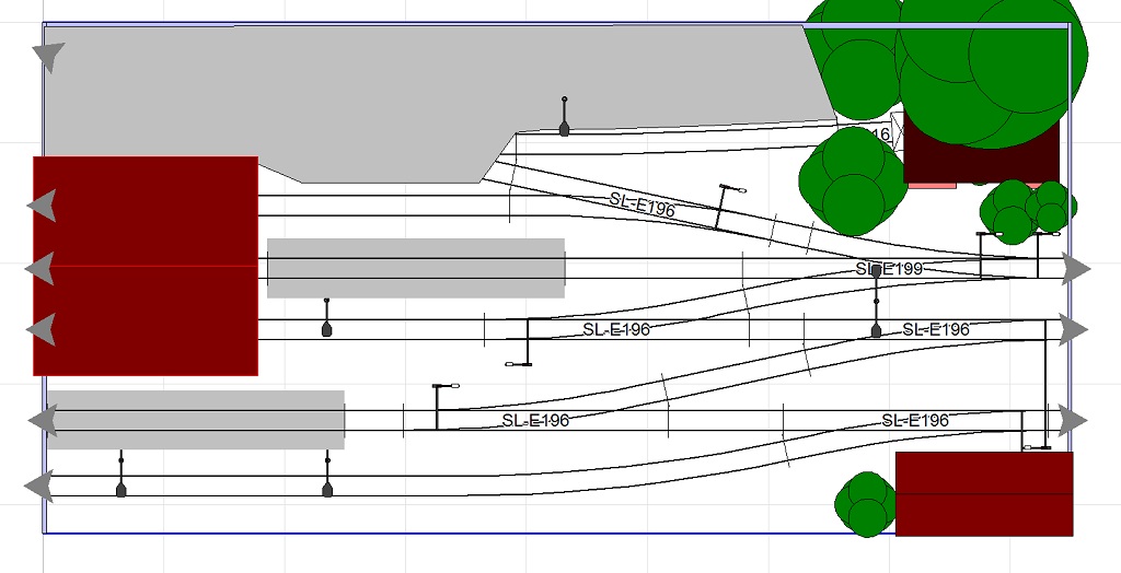

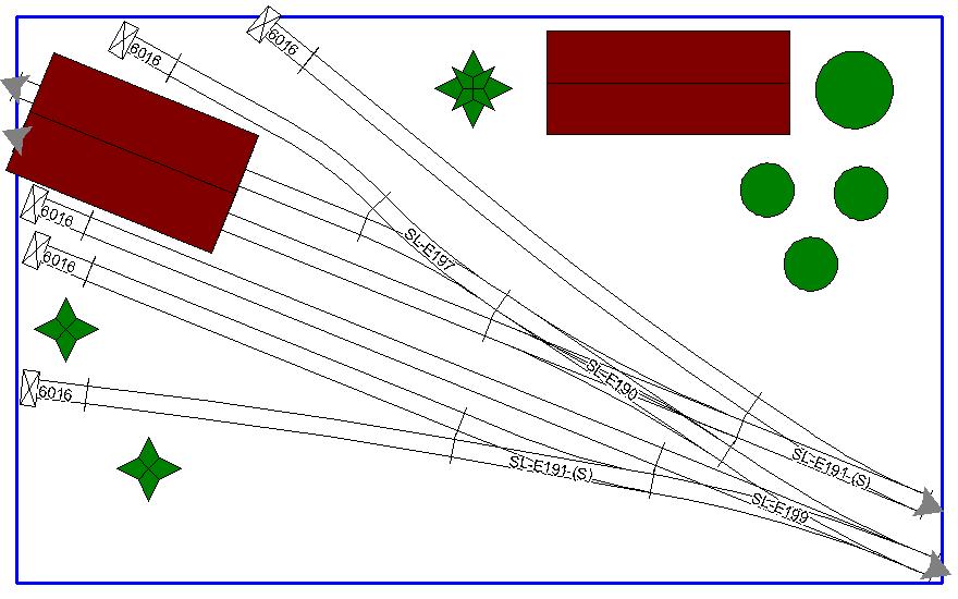

Sotto è riportato il piano schematico (si accettano consigli, in merito a depositi & rimesse non sono poi così ferrato): in primo piano vi è un binario, atto alla sosta delle loco pronte a partire per attestarsi ai propri treni. Subito dietro, vi è un binario con fossa di vista (o sarebbe meglio dire ceneratoio, ove viene scaricata la fuliggine presente nelle camere a fumo?). Dopodichè la rimessa a 3 stalli (sul binario centrale vi è un'altra fossa di visita), dunque un'asta di manovra, che da accesso ad un breve tronchino. In alto a destra, vi è il serbatoio d'acqua, costituito da un serbatoio metallico a forma di parallelepipedo, in basso a destra, un piccolo magazzino/lampisteria/qualcosa. Suppongo che a destra (non riprodotti) vi siano gli impianti per il rifornimento di carbone, sabbia ed acqua, la piattaforma girevole ed altri fasci di binari. Gli scambi sono ovviamente comandati a mano.
Quello che vi chiedo sono suggerimenti sul piano binari (non sono sicuro di alcuni particolari) e sul posizionamento di alcuni apparati (chessò, colonnine di rifornimento idrico o del gasolio, ecc.)

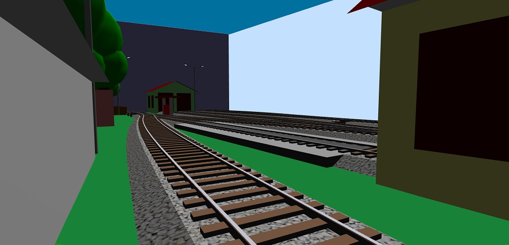

Allego anche alcune immagini del rendering, come di consueto.

intanto rivediamo un poco il piano binari :wink: questa e solo una bozza tirata via su cui puoi sbizzarrirti. secondo mè disponendo al traverso guadagni sia in lunghezza utile sia in scenografia.
le fosse a fuoco (che servivano per fare la visita al rodiggio e svuotare il ceneratoio del forno e non per la camera a fumo :wink: ) le collocherei due direttamente dentro la rimessa e due sulla coppia di binari all'aperto a fianco della rimessa mentre i rifornitori idrici lo collocherei uno di fronte alla rimessa e uno sulla coppia a fianco (al vero si riducevano sempre all'indispensabile) dove andrebbe collocato anche il rifornitore di gasolio. il carro soccorso puo sostare sul lungo tronco dietro la rimessa.
allego schema e rendering dell'idea
mi son fatto lo scarm... :mrgreen:

L'idea originale non mi sembra male, però toglierei di mezzo quel SLE 199 che, nell'ambito di un piccolo deposito, non ce lo vedo proprio, così come un inglese. Capisco che soluzioni del genere possano essere molto utili nel risolvere problemi di spazio, ma proverei a giocare su un'altra idea.
Che potrebbe essere, per esempio, quella di scindere la Rimessa TD da quella TV, cioè anzichè farne una a tre stalli, proverei a disegnare un piano schematico con una rimessa a 2 stalli, più lunga, per le Aln e trovare, nell'ambito delle misure del diorama, lo spazio per una rimessa solo vapore che possa comunque contenere la loco in tua dotazione di maggiore lunghezza, affiancandola magari ad una tettoia oppure ad un locale magazzino e/o deposito sabbia. In tal modo avresti l'opportunità di posizionare al meglio il rifornimento gasolio e la carbonaia, così come i cavallli dell'acqua, tenendo conto che i mezzi termici si dovrebbero rifornire da appositi contenitori di acqua trattata e dunque potrebbero essere immaginati all'interno della medesima rimessa.
 Oggetto del messaggio: Re: IDEE e PROGETTI: diorama deposito
MessaggioInviato: martedì 20 novembre 2012, 14:59
Beh, dipende dai casi... Ma un triplo quando potrebbe tornare utile, altrimenti? Secondo me è il luogo più adatto, insieme a scali e raccordi!

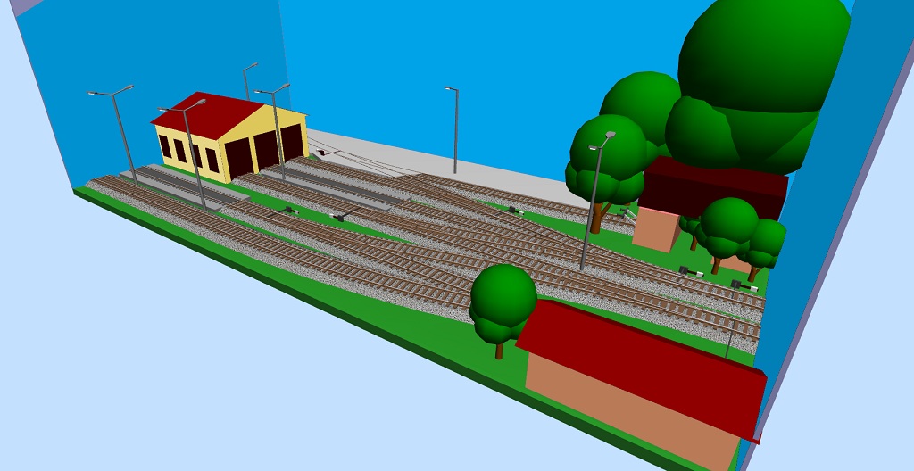

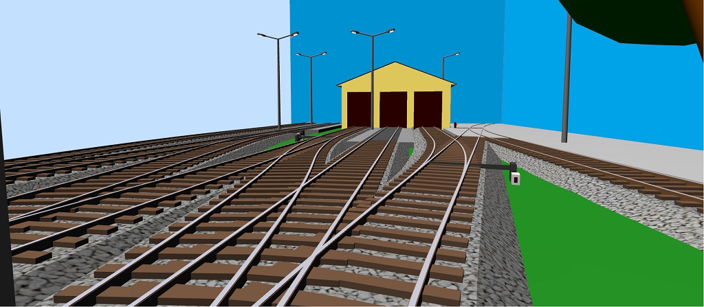

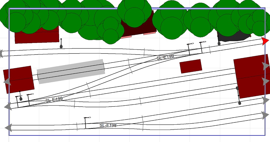

Questo mi sembra davvero migliore. E' meno intricato, meno complicato, più arioso.
In primo piano i binari destinati alla sosta delle carrozze/treno soccorso/altro; dietro, una rimessa a due stalli, il rifornitore di gasolio, dietro sull'asta di manovra che dà accesso alla rimessa TV ed a un tronchino, il rifornitore di carbone. Direi di piazzare la colonna idrica alla radice in basso a sinistra, che non rompe le scatole alla vista panoramica, e se è in un punto logico...

Ottima l'idea del diagonale: l'ho già utilizzata nel mio costruendo diorama (anche io un deposito locomotive).
Mi permetto di suggerire, dato l'esiguo spazio e la non operatività, di non abbondare con i deviatoi (a proposito...quel triplo non mi piace proprio), anche perchè i tuoi modelli avrebbero pochissimo spazio dove stazionare e andrebbero immancabilmente ad impallarsi a vicenda. Prova a progettare un deposito più grande (con tutti gli scambi che vuoi) e poi a ritagliare al meglio la finestra di inquadratura, come un regista, in modo da sfruttare al meglio vuoti e pieni ed eventuale disposizione dei rotabili. Anche perchè gli scambi costano, e lasciarli impolverare li... :wink:

Ciao Bomby,
il tuo progetto è interessante, tuttavia mi sembra ancora un po' affollato, anche se è questione di gusti, siccome è un diorama statico potrebbe essere migliore con pochi scambi, però belli lunghi e assolutamente relastici.
Altri aspetti:
- i lampioni affollano il piazzale e disturbano nel fare le foto (anche al vero), in questa situazione non è più spettacolare una bella torre faro?
- l'altezza di esposizione a 1 m è poco, non è libero il ripiano di sopra nello scaffale? per la mia esperienza più alto è meglio è, l'ideale è avere il piano del diorama pochi cm sotto l'altezza dei nostri occhi, gli edifici e i rotabili diventano molto più veri.
Infine, per quanto riguarda la disposizione dei binari, se farla parallela ai bordi o meno: secondo me in realizzazioni di queste dimensioni possono anche essere paralleli ai bordi, così facendo potresti da uno dei due lati mettere uno specchio, nel primo progetto che hai postato ci starebbe alla grande.
Se ho capito bene questo diorama, a differenza dei progetti che hai postato fin'ora, hai intenzione di realizzarlo davvero; spero che questi spunti , a cui forse avevi già pensato, ti possano essere utili, in ogni caso buon divertimento.

No, sopra c'è la ribaltina coi liquori, ed altre cianfrusaglie che il terremoto non ha fracassato... E' giusto per riempire uno spazio lasciato vuoto.
L'unica cosa che mi sentirei di eliminare è il tronchino in alto a sinistra... Poi il resto è al minimo sindacale per non scendere al rango di rimessa!
