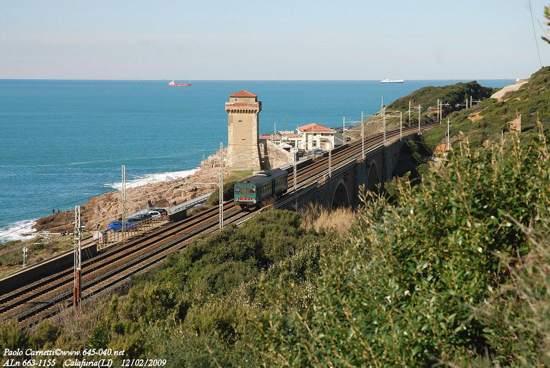

parlando di tirrenica, oltre ai classici scorci liguri ed alla costa calabra, consiglio anche un meraviglioso angolo di toscana che non tutti conoscono, il tratto antignano-castiglioncello, linea con vari tratti percorsi vicinissimo al mare, tra graziose insenature di mare circondate da maestose e scoscese scogliere, grandiosi viadotti ferroviari e stradali, castelli, macerie delle distruzioni della seconda guerra mondiale, e tanta tipica macchia mediterranea.
il breve tratto allo scoperto che comprende il viadotto di calafuria (google maps: 43.472044,10.333993) assomiglia ad un enorme diorama in scala 1:1 completo di.
viadotto ferroviario ad archi in muratura alto circa 30 metri s.l.m-viadotto stradale ad arco a V rovescia con struttura a scheletro in cemento armato alto 25 metri s.l.m-piccolo castello a picco sulla scogliera-tipico ristorante-insenatura di mare-grandiosa scogliera integralmente in roccia alta circa 35/50 metri-macerie e residui delle distruzioni di guerra lungo il vecchio tracciato dell'aurelia che originariamente passava sotto il viadotto.
manca giusto un casello ferroviario e poi ci stà tutto..........
unica anche la stazione con piano binari in curva di castiglioncello, dal fabbricato esteticamente conformato come un castello medioevale, fronteggiata a breve distanza dal vero castello.
prendo a prestito una splendida foto di paolo carnetti del viadotto di calafuria.

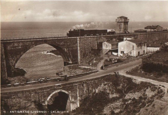

questa è una cartolina anteguerra in cui si vede il vecchio tracciato dell'aurelia, ancora presente sotto forma di residuato, e le case, di cui esistono sempre le fondamenta.
