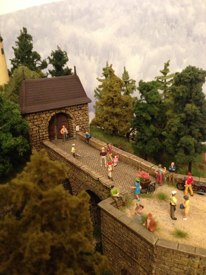

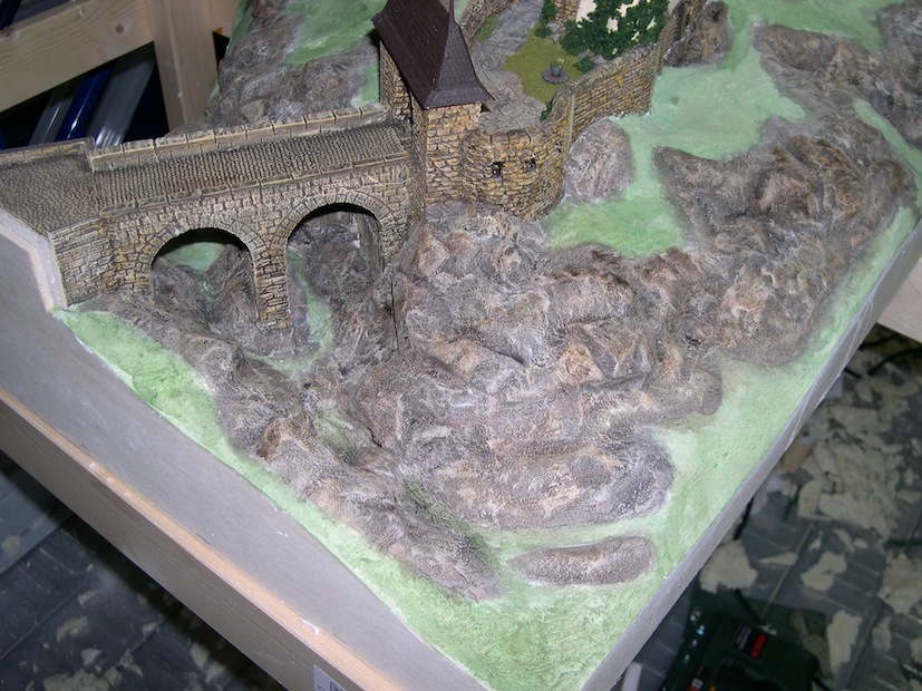

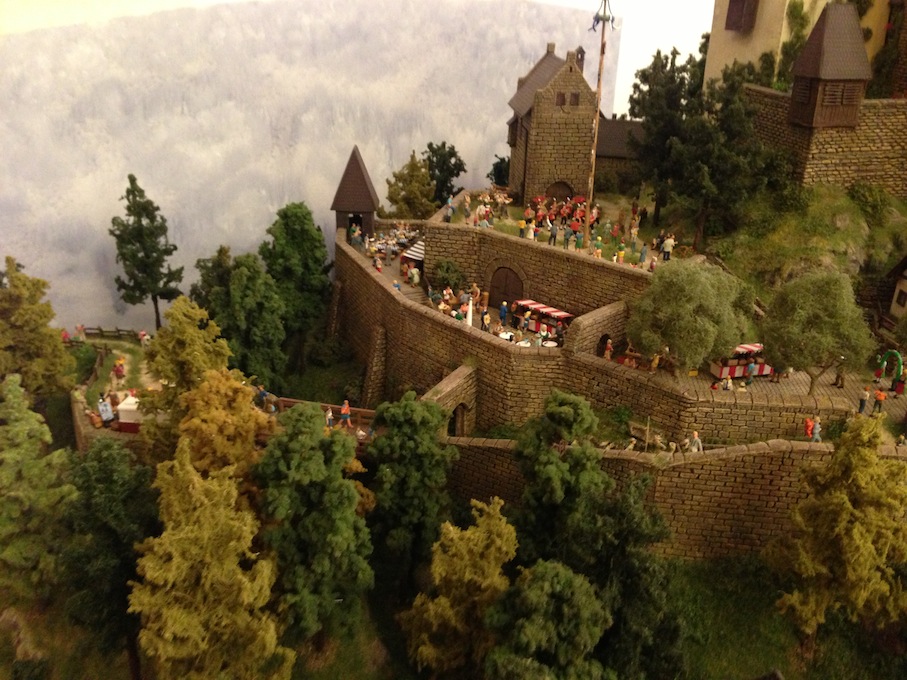

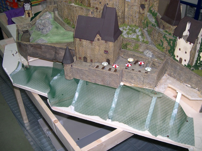

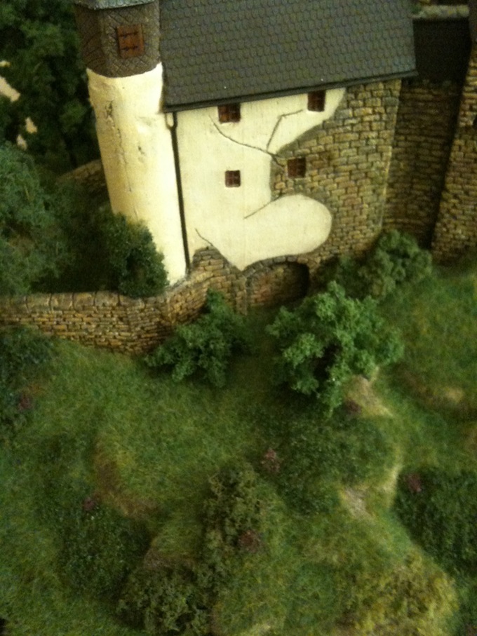

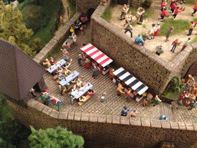

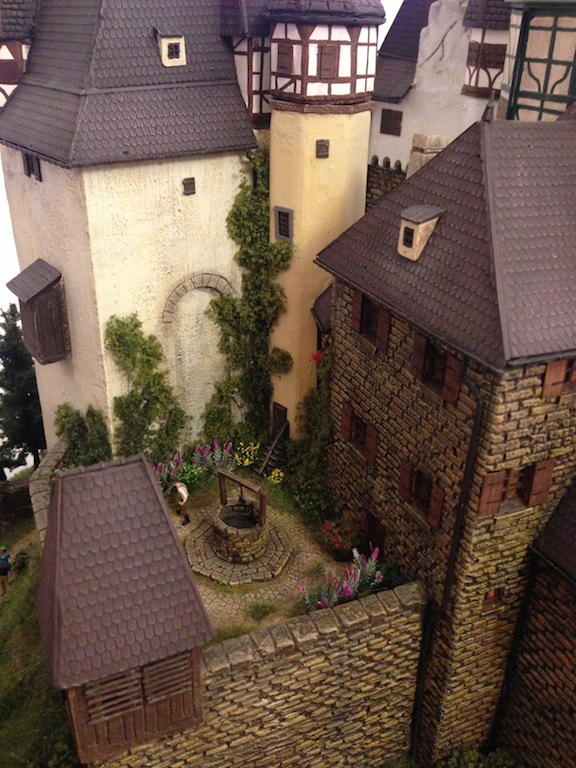

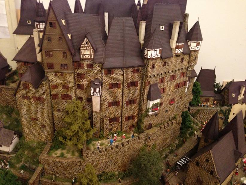

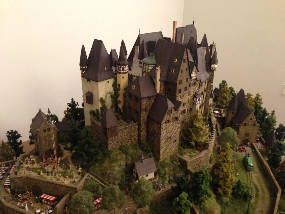

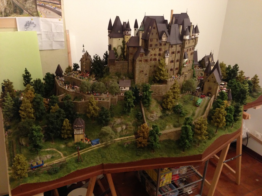

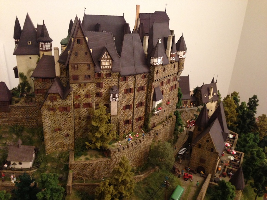

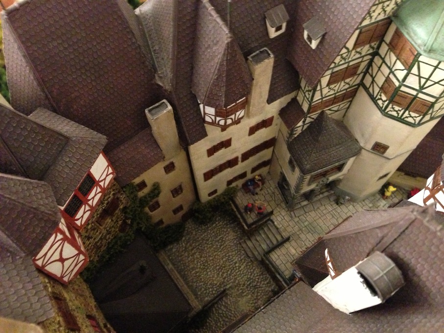

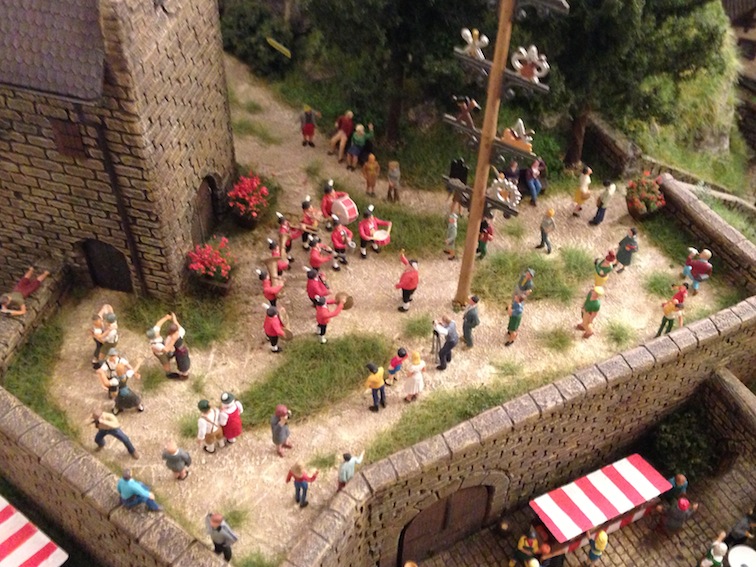

Ciao a tutti, mi sono registrato sul forum solo da pochi giorni, e ho pensato di pubblicare alcune foto di un diorama in fase di ultimazione che mi ha impegnato non poco nel corso degli ultimi tre anni. Il tutto riproduce un castello in stile tedesco ambientato intorno agli anni '80, mentre si svolge una festa paesana. Il modello è interamente autocostruito utilizzando gesso giallo da dentisti, plasticard, ed altri accessori di uso commerciale.
Per la riproduzione ho preso spunto dal "Burg Eltz", ma non avendo a disposizione i piani di costruzione reali per alcuni tratti ho compensato con la fantasia. Il diorama misura approssimativamente 180 cm. per 70/85 cm. a secondo del punto. Il prossimo anno inizierò la costruzione della parte bassa della collina in cui voglio collocare una linea a binario unico con una stazioncina/fermata ad uso dei turisti che si vogliono recare al castello. Non vi annoio oltre, un saluto a tutti

Veramente un lavoro notevole molto molto bravo !!!!! Mi piace molto la sua imponenza, hai saputo ricreare un ambiente davvero realistico. Finalmente un castello che non sia dei soliti kit plasticosi.
l'effetto generale dove lo si vede in tutta la sua bellezza ( foto intera ) non appare scontato e piatto, è stupendo e poi la forma della base azzecattissima, non i soliti rettangoli.
e una riproduzione di un castello esistente o è creato di pura fantasia ?
Di prodotti commerciali cosa hai messo ?
Se vuoi e se puoi questo gesso giallo come si presenta e quali somo i suoi vantaggi ?

E' davvero molto bello e la foto "panoramica" rende moltissimo.
Ti consiglio se non ci hai già pensato di procurarti uno sfondo fotografico con delle bellissime montagne e allora l'opera sarà completa.
Questi sono i lavori che mi piacciono tantissimo per la loro complessità e realtà finale.
Bravo......continua così e appena fai altro aggiungi gli aggiorrnamenti.

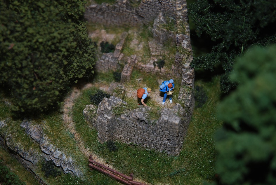

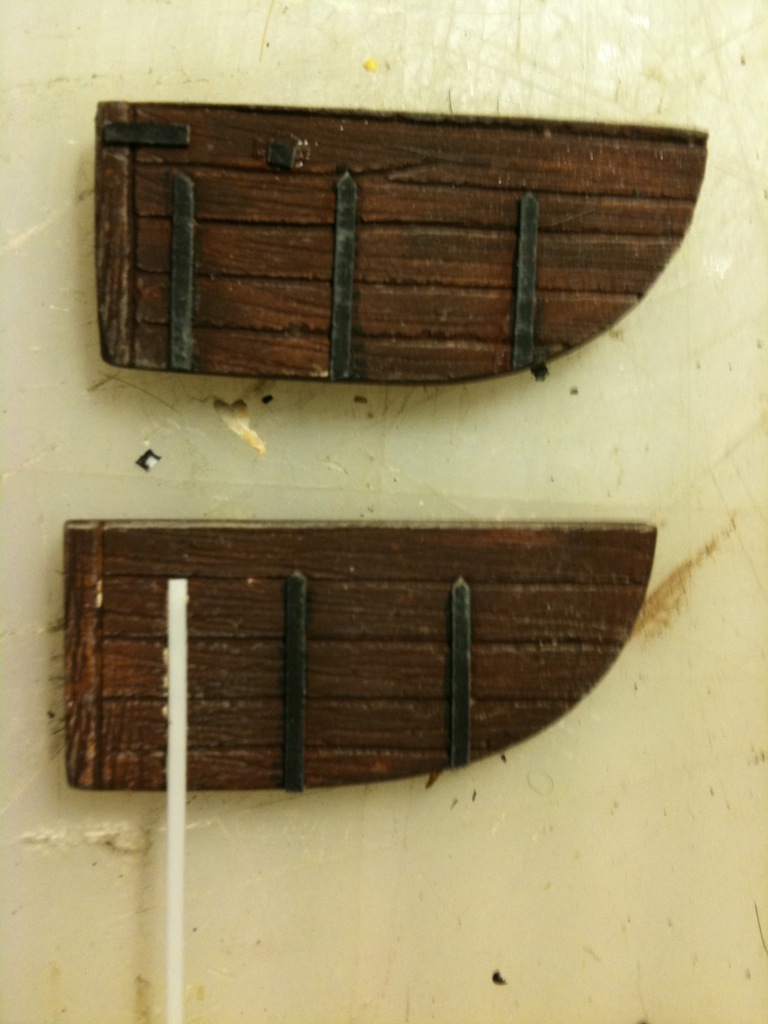

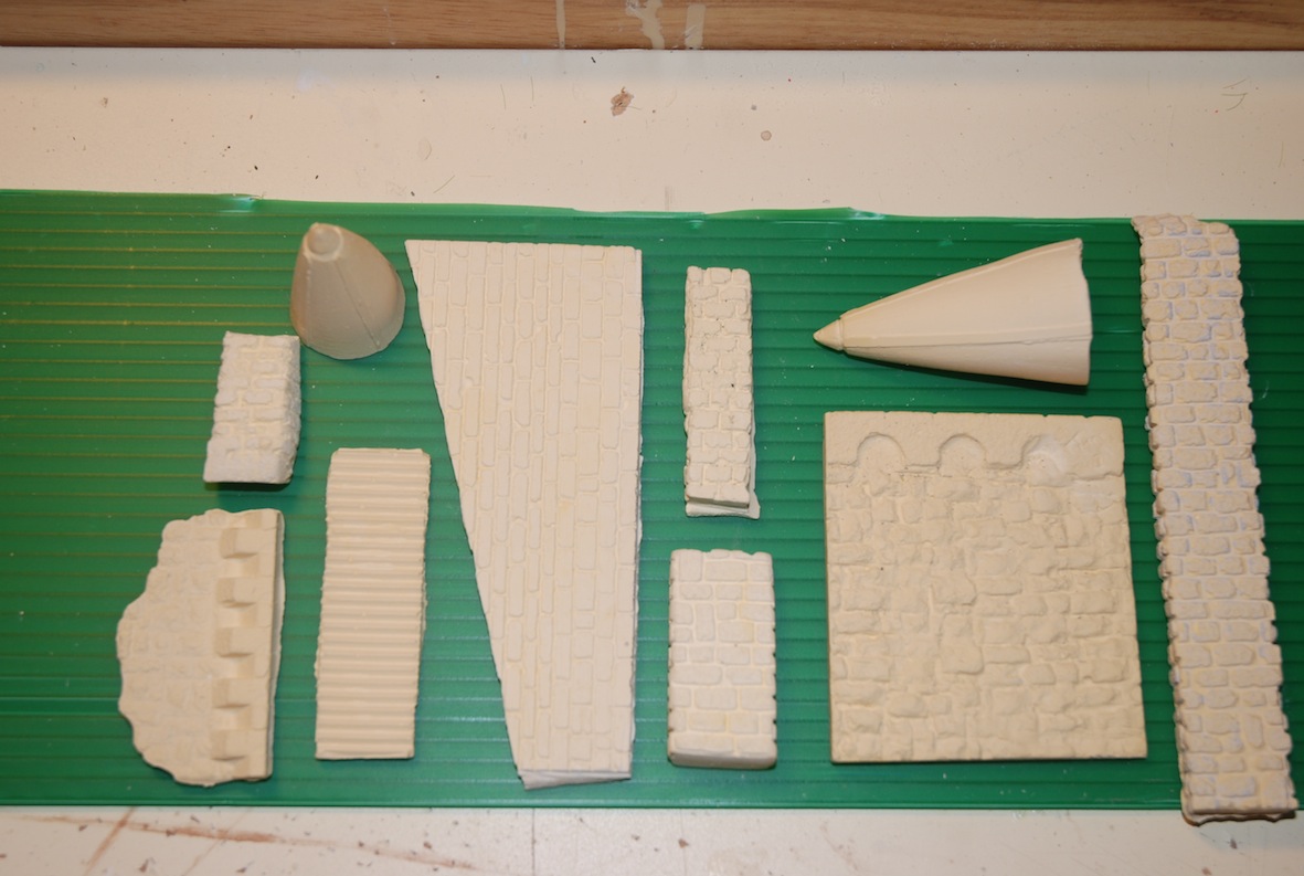

Riguardo gli accessori commerciali utilizzati nel diorama, ho inserito una chiesetta (modello Faller) non presente nella realtà, e delle rovine diroccate di mura (modello Noch) debitamente modificate, adattate e invecchiate. ( ti allego foto). Le finestre le ho cannibalizzate da vecchi edifici, e quando non ne avevo in numero sufficiente le ho replicate con stampi in resina.
Dopo vari tentativi e prove, ho optato per il gesso giallo da dentisti (viene usato per gli stampi dei modelli odontoiatrici). La caratteristica di questo gesso è la finezza della polvere e la velocità di essiccamento. Lo stampo è lavorabile dopo 10 minuti dalla colata (il tempo dipende dalla consistenza della colata, più è liquido e più tempo impiega ad essiccare). Inoltre è molto resistente, anche con spessori fini si riesce a lavorarlo senza che si spezzi.
Lo trovi in vendita presso i rivenditori di articoli per dentisti. Generalmente sono confezioni da 5kg. (ti allego foto)

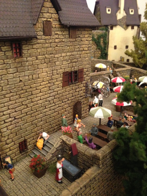

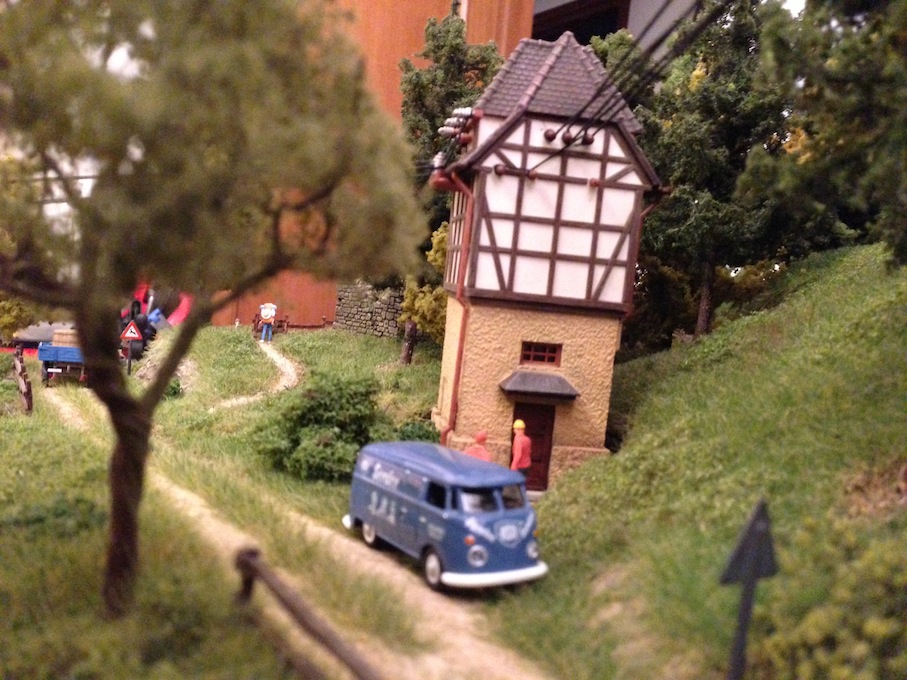

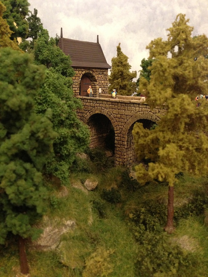

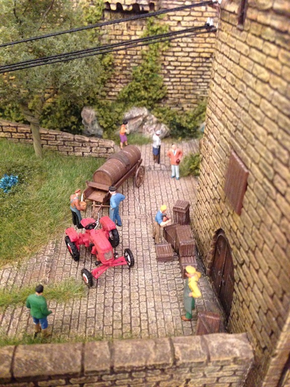

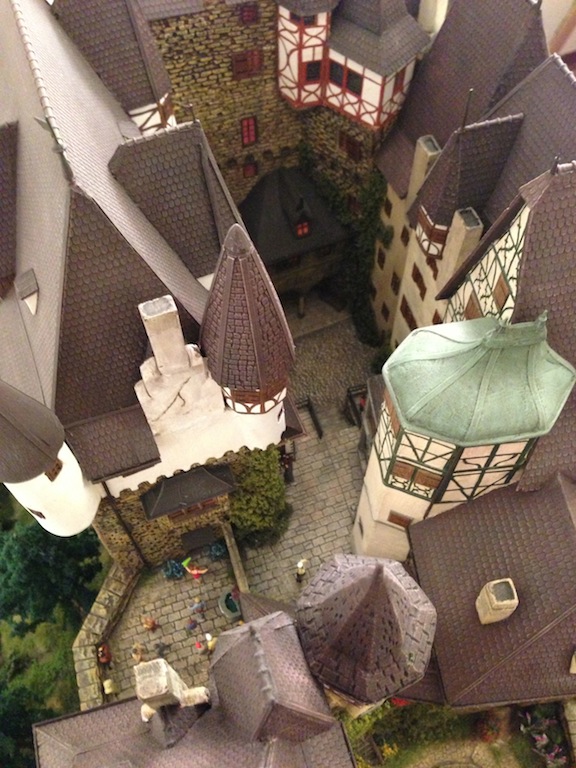

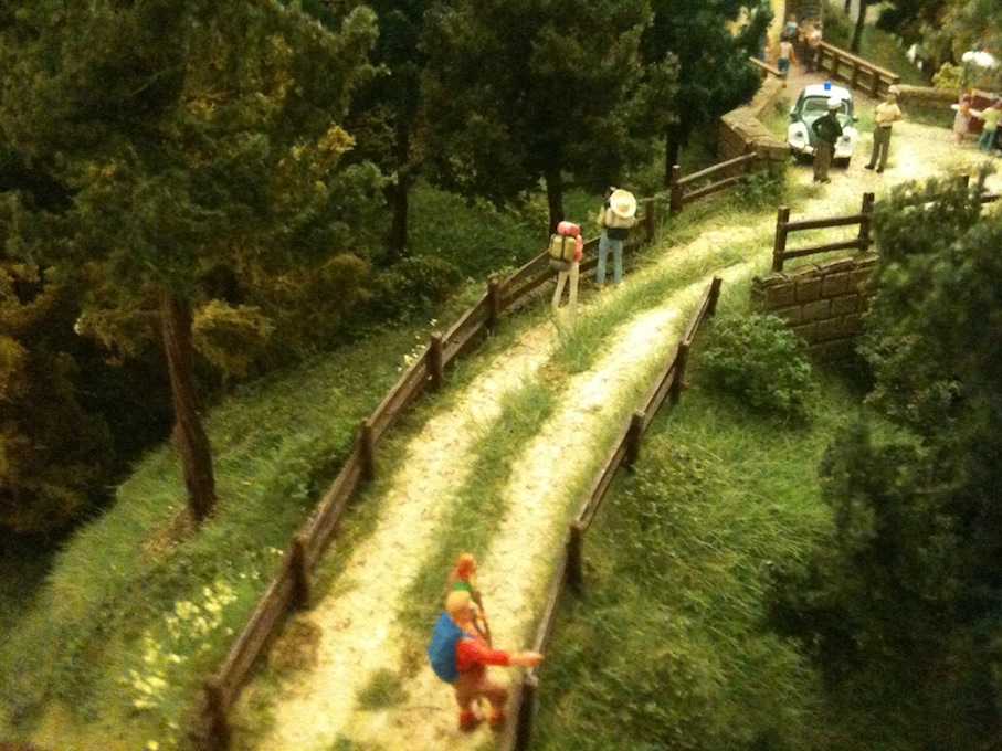

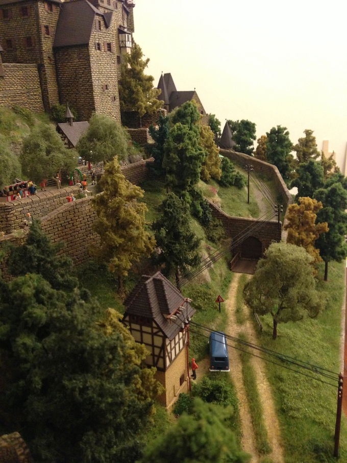

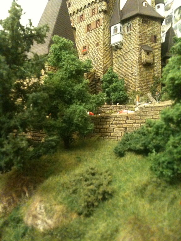

Ciao Andrea, complimenti in generale per il (superbo)lavoro, in particolare la sesta foto ha di un realismo impressionante: ti chiedo, cortesemente, l'erba alta che si vede ai lati della strada e al centro, l'hai disposta con qualche attrezzo particolare (tipo pianta erba elettronico) oppure hai utilizzato tappeti già pronti?Se l'hai piantata te, di che altezza sono le fibre?
 Oggetto del messaggio: Re: DIORAMA: Festa paesana al castello
MessaggioInviato: domenica 2 dicembre 2012, 16:19
Iscritto il: mercoledì 28 novembre 2012, 16:39
Messaggi: 24
Ciao Alessandro,
riguardo all'erba, ho usato il diffusore elettrostatico Noch. Dopo varie prove, quando ci prendi la mano ottieni dei buoni risultati.
Le fibre di erba sono sempre della stessa ditta, mescolando tra loro le varie tonalità per renderla più naturale. Lo spessore varia da 2,5 mm fino al 6mm
utilizzando i vari spessori anche contemporaneamente. Prima che la colla vinilica asciughi ho passato una spolverata vi Fine Turf della Woodland Scenics, sempre mescolando preventivamente le polveri a seconda della zona di paesaggio.
Spero di esserti stato utile,
ciao Andrea
Aspetta aspetta.....prima che la colla asciughi ma comunque dopo aver posato le fibre hai passato il fine turf?Ma, se così fosse, il fine turf sopra alle fibre, non le schiaccia?
Grazie finora e per adesso :wink:
MessaggioInviato: domenica 2 dicembre 2012, 17:51
Messaggi: 24
Mi spiego meglio, dopo che ho posato le fibre con il diffusore, applico una spolverata di Fine Turf ( il prodotto è una polvere molto fine, per rendere l'idea pensa allo zucchero a velo sul pandoro, ora è anche il periodo giusto) con un colino sulla parte interessata. Per farla penetrare in profondità ci soffio leggermente sopra. Lascio asciugare il tutto almeno (12 ore) e poi con il bocchettone dell'aspirapolvere tolgo il prodotto in eccesso.
Se hai altri dubbi fammelo sapere.
ciao Andrea
