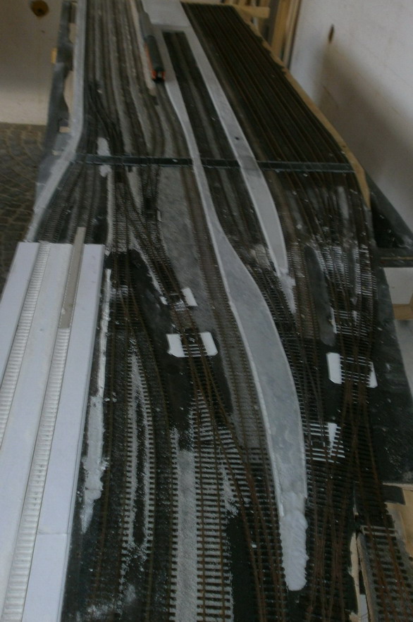

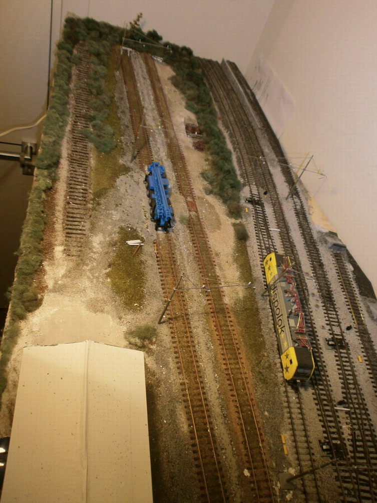

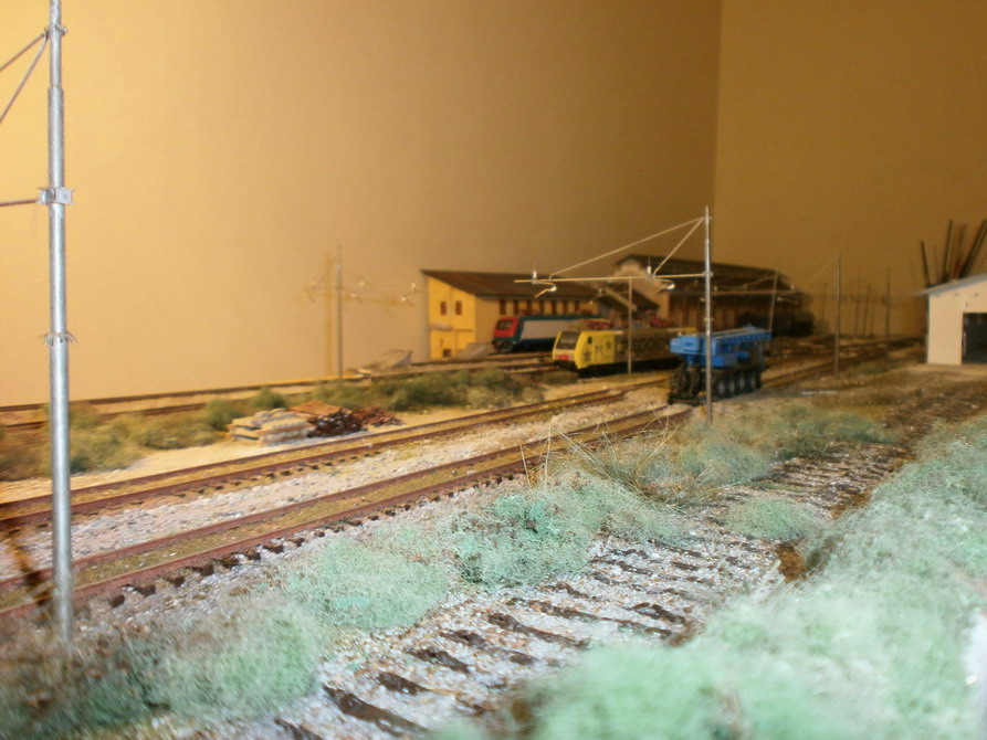

Intanto come promesso allego due immagini dello stato di avanzamento del primo dei 4 moduli che compongono la stazione vera e propria (sono circa 2mx65cm ciascuno).
Come dicevo, il plastico in cui "vivevano" prima era già funzionante, quindi ho perso circa un anno per costruirci una struttura su cui fissare i pannelli, tagliarli in corrispondenza delle giunzioni e riportarli ad un piano di lavoro accettabile (prima, essendo una stazione di montagna, erano a quota 180cm...).
I fabbricati sono solo indicativamente appoggiati.
Siate clementi sia per il soggetto che per la qualità delle foto
di nuovo grazie
Nicola

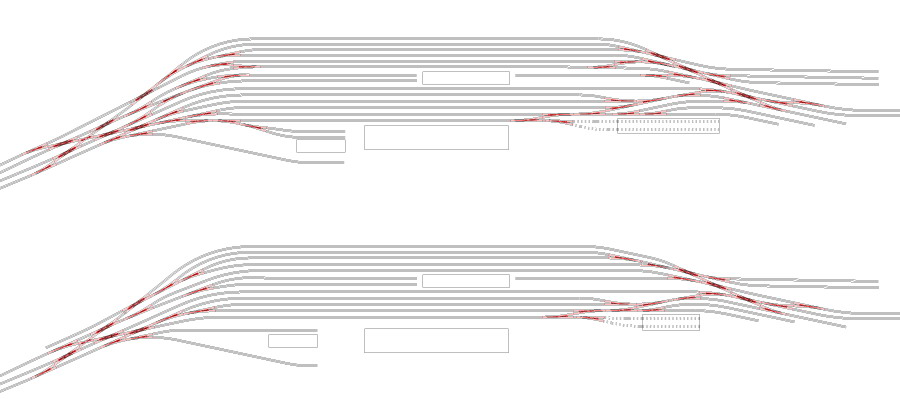

Stefano grazie per gli apprezzamenti. In effetti il piano binari c'è, ed è stato magistralmente ricostruito, interpretato, ridisegnato e riadattato utilizzando geometria peco (solo versione lunga) da un amico appassionato di impianti reali che a mio avviso ha fatto un ottimo lavoro.
Qui si vedono due proposte che mi aveva fatto ricreando il piano reale con pochi adattamenti (eliminati due binari passanti ed alcuni tronchini). Io ho optato per quella più in basso (10 binari passanti, 2 tronchi per lato per i treni provenienti da Austria e Italia + i vari trochini, DL e MM) per non complicare troppo il tutto. La seconda immagine è relativa ai primi due moduli dalla quale forse (mi scuso per la qualità delle foto) si capisce meglio la disposizione dei binari in piena stazione.
Uno dei video che hai indicato lo conosco molto bene (il secondo) ed è quello che tengo come "sfondo" mentre lavoro al plastico (assieme a qualche altro), il primo invece mi mancava ed è molto interessante in quanto si vedono molto bene la disposizione dei segnali e di altri dettagli in mezzo ai binari. Come già detto il piano è già completamente montato, sto lavorando sulle prime due sezioni e sto progettando il FV.
Grazie anche per le info relative al contatto RFI, immaginavo di fare qualcosa del genere, ma visti i tempi che corrono magari mi avrebbero preso per uno squilibrato che pianificava qualcosa di poco costruttivo.... :? :?
Grazie e buona serata a tutti

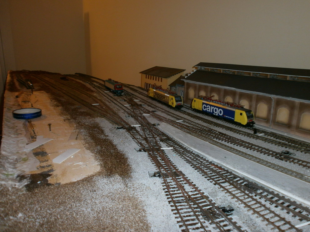

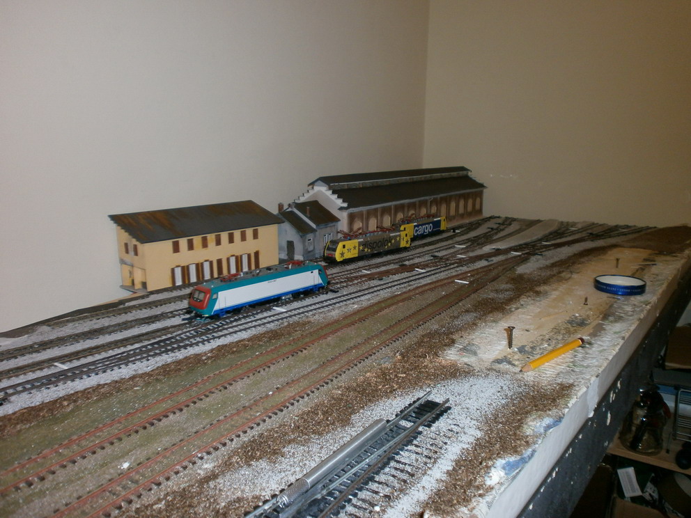

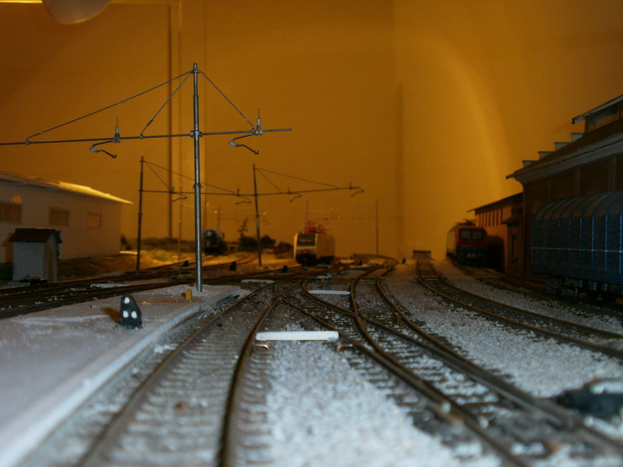

Inserisco un paio di foto con gli ultimi sviluppi sul modulo che sto costruendo relative alle posa della vegetazione (fase in cui mi cimento per la prima volta) attorno alle aree della stazione. La (palificazione è solo appoggiata... :) )
Attendo vs critiche, suggerimenti o consigli in merito

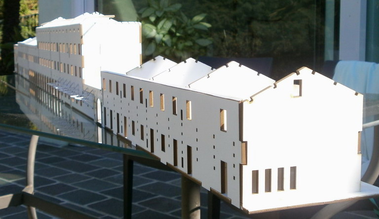

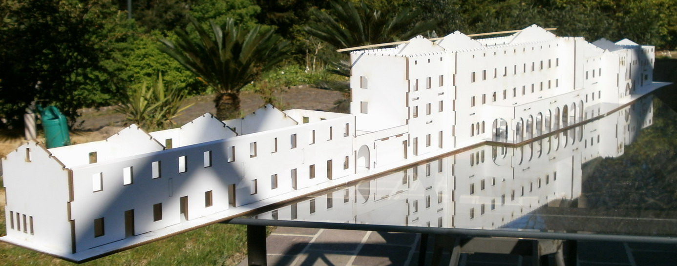

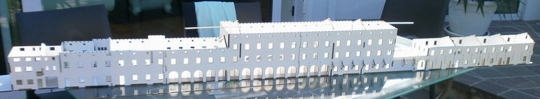

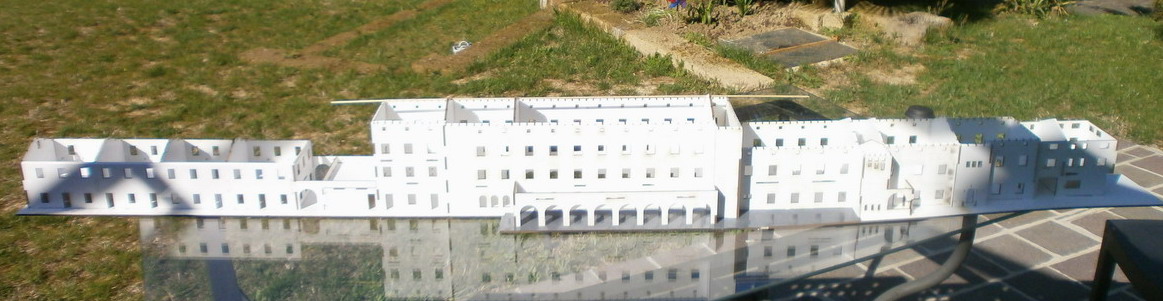

Volevo sottoporvi per critiche , consigli e informazioni varie gli ultimi sviluppi relativi al mio plastico modulare.
In particolare sto lavorando sul FV del binario 1, il corpo principale che si estende per circa 200mtl al reale tra strada e primo binario.
Tramite google maps, street view e innumerevoli foto e video in rete, sono riuscito a ricostruire con soddisfacente risultato, la geometria e la disposizione dei volumi di tutto il complesso.
Ora però vorrei chiedervi aiuto nella definizione di alcuni particolari che non riesco ad identificare, in particolare, visto che vorrei riprodurre almeno la zona di accesso al pubblico, alcuni dettagli e se avete foto, della zona biglietteria e Bar, magari anche solo per identificare il tipo di pavimento e la disposizione dei vani...
Chiedo anche opinioni generali in merito alla resa globale dell'edificio, se secondo voi rende l'idea del reale e conserva le proporzioni dei volumi.
Grazie e buona settimana a tutti.

Molto bello il F.V., una volta finito sarà un vero capolavoro! Accosta in una foto un rotabile giusto per capire le proporzioni. Ma una volta completo il plastico dove lo terrai?

Ciao, volevo farti i complimenti per la tua realizzazione, in particolare il FV mi piace molto. Anch'io ho le stesse difficoltà a reperire planimetrie e disegni delle stazione di Conegliano (TV). Alla fine come hai fatto ? Hai utilizzato le altezze standard?
Inoltre ti volevo chiedere che materiali usi (forex, cartonpiuma?) Ho notato che negli intagli delle porte e delle finestre non ci sono sbavature, veramente un bel lavoro!
Ultima domanda: come hai risolto per i motori degli scambi? Hai optato per i tortoise o sei rimasto sui peco ? Mi interessa perché anch'io vorrei utilizzare lo stesso armamento (codice 75).

Buongiorno a tutti e grazie per i complimenti, molti dei quali non sono da rivolgere a me ma alla macchinetta per il taglio laser che ho preso un mesetto fa... come dicevo la pazienza non è il mio forte, e se avessi dovuto intagliare il forex per tutte quelle aperture avrei perso qualche dito, qualche mese e sarebbe venuto fuori un pessimo lavoro e avrei mandato tutto a quel paese. Per questo stimo ed invidio in maniera infinita chi fa lavori pulitissimi e precisi tagliando con cutter e punteruoli facendo dei lavori eccezionali (non provo nemmeno ad enumerarvi, ma siete strepitosi :wink: ).
Il sito "stazioni del mondo" è la mia miniera di foto, le ho tutte in continua rotazione su desktop e spesso all'interno dei disegni di autocad.
Il lavoro maggiore è stato quello di ricostruire tutto il complesso ricavando le misure dal satellite con il "righello", convertendole in scala e incrociandole con quelle delle foto e di street view, correggendole una con l'altra quando mi accorgevo di dettagli o vedevo che le proporzioni non mi soddisfacevano... è un lavoretto che va avanti da circa 3-4 mesi, lavorando prima su piante e prospetti, poi su sezioni ed infine mettendo tutto in 3d per avere un'idea della resa e dell'insieme, controllando che gli ingombri fossero circa gli stessi del satellite...
Alla fine, preso il 3D di ACAD ho effettuato le sezioni di tutte le facce inserendo e togliendo gli scansi per gli incastri, mandate in pasto alla macchinetta e in circa 1 ora tutte le facce erano tagliate...
Spero di non avervi annoiato con questa storiella, ma alla fine credo che il risultato sia soddisfacente.
Per concludere, dove metterlo... in giardino sperando nel tempo clemente... :lol: :lol:
