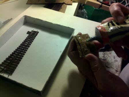

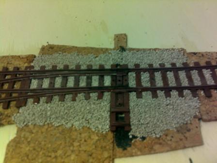

Alcuni di voi mi hanno chiesto quale tecnica uso per incollare la massicciata sulle "rotaiette" dell'H0m
Allora ho pensato di aprire questo argomento dove spiegare quello che ho sperimentato per rendervene partecipi, con la speranza che possa esservi utile e che altri apportino il loro contributo
Io, da quando sono uscite sul mercato, uso esclusivamente Bemo code 70, rotaia molto raffinata ma estremamente delicata.
Il problema più grande da affrontare è quello di fissare la ghiaia tra le traversine sotto gli aghi degli scambi senza "incollarli"
Io faccio così:
- pitturo lo scambio facendo attenzione al movimento degli scambi (il profilato è talmente sottile che se scorre su una traversina pitturata si blocca)

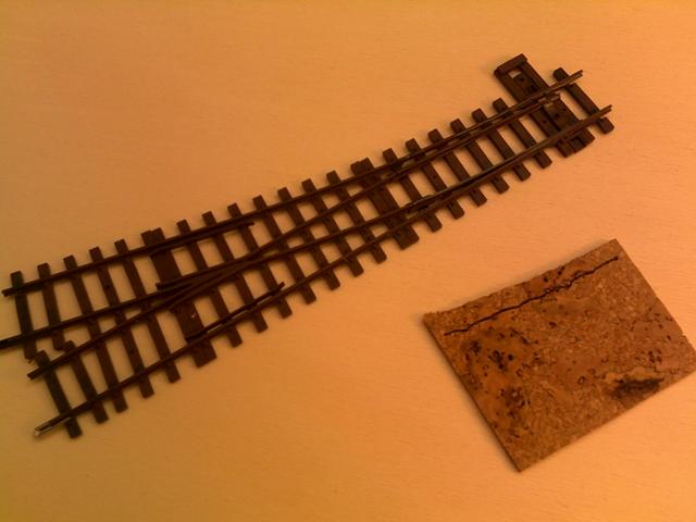

- ritaglio un pezzetto di lastra di sughero da 2 mm (con la quale tappezzo da sempre i miei plastici)
- lo cospargo con abbondante colla a contatto tipo Bostic (da 30 anni uso la colla Artiglio di grande qualità che viene usata dai calzolai....)

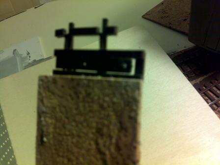

- ci posiziono sopra lo scambio avendo cura di incollare il sughero a metà della traversina prima del meccanismo (si eviterà così che la colla finisca accidentalmente sulla lastrina in movimento
Stessa cosa per la parte terminale dello scambio.
Otterremo anche che il meccanismo dello scambio lavorerà "sospeso" e non striscerà sul piano di appoggio

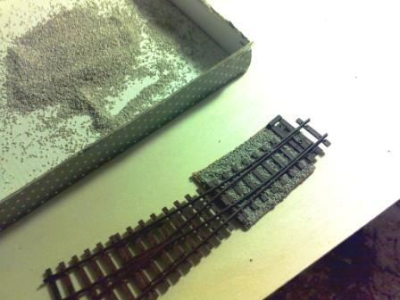

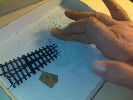

Abbondante pietrisco, leggera pressione con le dita, lascio riposare un'oretta, rovescio lo scambio per togliere l'eccesso di ghiaia.
Dopo qualche ora incollo la parte sottostante del sughero col la solita colla e lo appoggio sul piano del plastico, qualche minuto, una leggera pressione ed è fatta.
