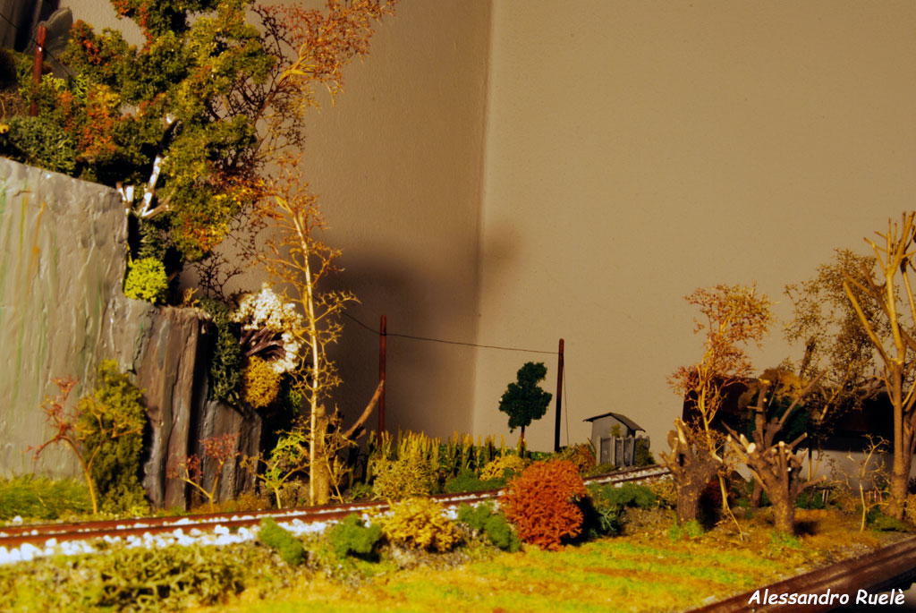

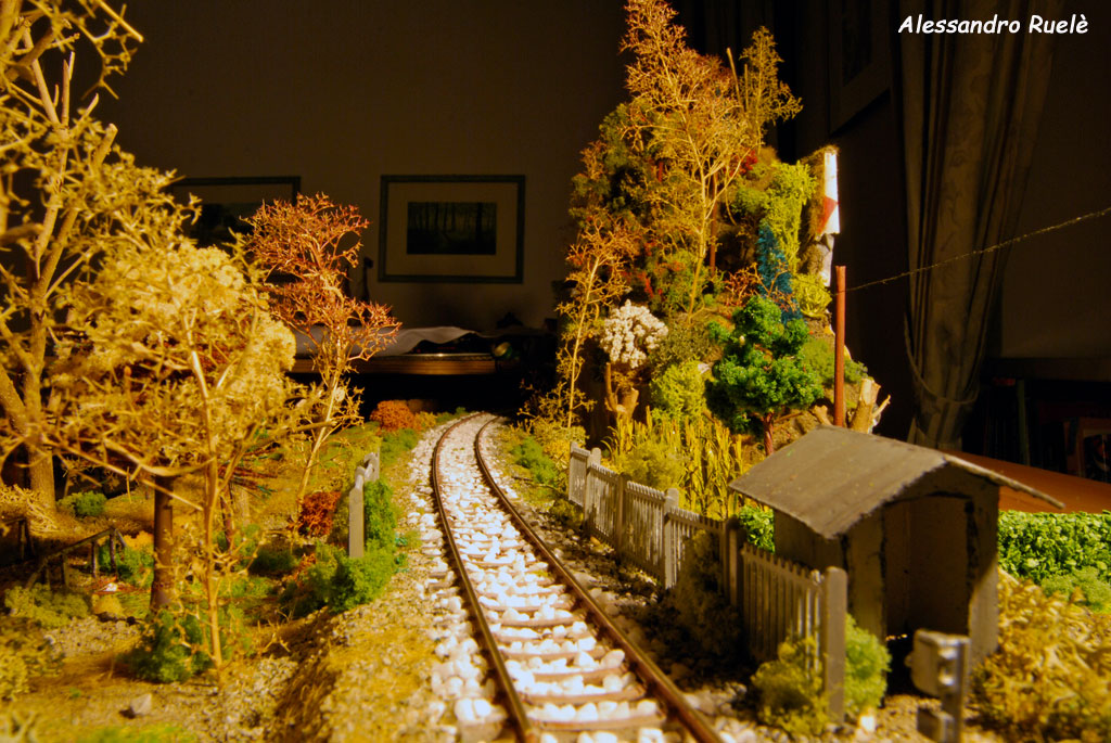

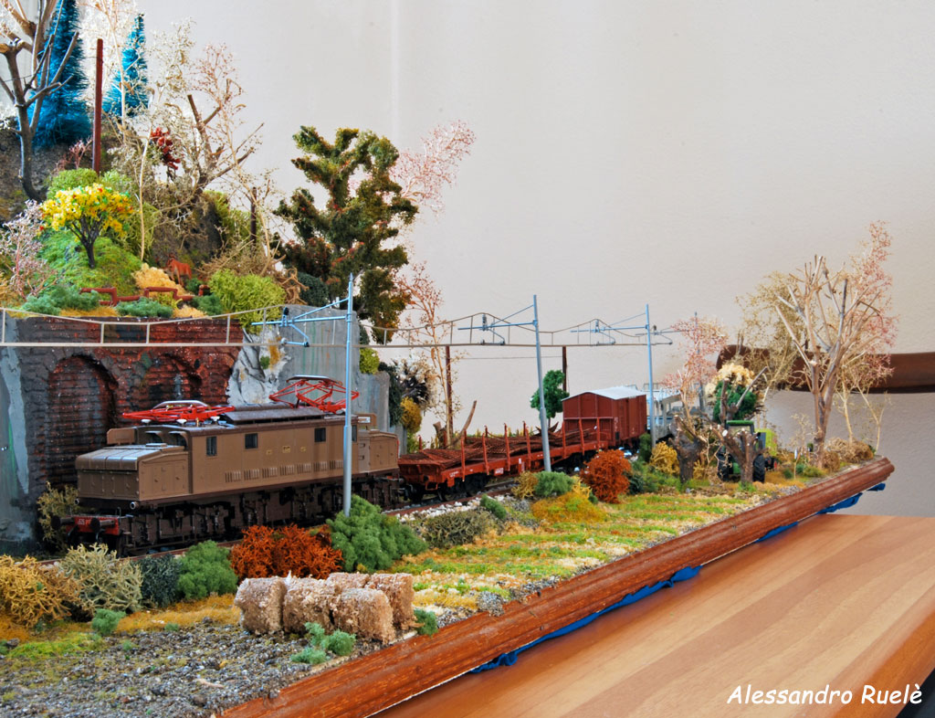

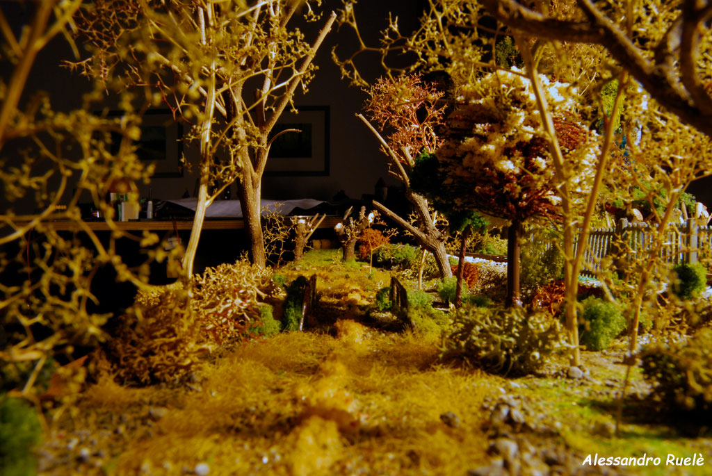

Quest'estate però ho provato "seriamente"... a costruirmi il mio secondo diorama... si tratta di un rettangolo di 100x30 cm... con una semplice curva parabolica con ambientazione autunnale...
Vi pubblico un po' di foto... se gentilmente qualcuno di voi avesse critiche per migliorare il tutto ne sarei molto contento, durante le vacanze natalizie (data il mio lavoro, studente :mrgreen: ) potrò metterci mano e sistemare gli eventuali difetti... :wink:
Grazie a tutti e Buone Feste anche se forse un po' in anticipo... :wink:
A presto!
P.S. Ho aggiunto anche una foto per farVi vedere come ho aggiunto la catenaria...

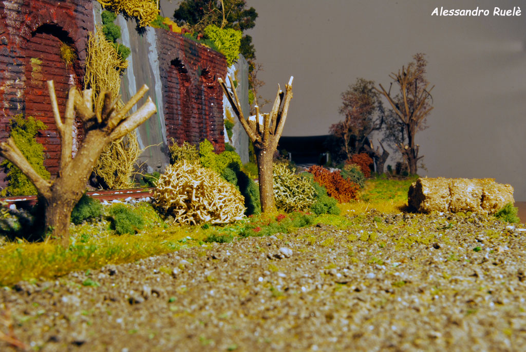

Sai che sono molto interessanti gli alberi secchi / tagliati (sembrano i gelsi che un tempo potavano pesantemente).
Potresti descrivere come sono fatti e con quali materiali?
Sono forse rametti naturali?

In effetti si, l'intento era di riprodurre i tipici Gelsi, molto comuni nelle mie zone e usati per delimitare i campi... i quali in autunno vengono potati "selvaggiamente" :mrgreen: ...
Sono rametti naturali provenienti da una siepe che me li produce gratis... ogni primavera quando la si pota me ne regala circa due sacchetti della spesa pieni zeppi... 8)

Molto belli i colori e l'atmosfera autunnale che si "respira". Mi sento di darti un paio di consigli:
1. il filo della catenaria: visto che è un diorama statico e che non ti interessa di veder strisciare gli striscianti sul filo, lo puoi riprodurre con altri materiali, più sottili e più realistici (filo elastico, filo di nylon, etc.)
2. un'ossservazione più generale e che ti tornerà utile per altri lavori: alza di qualche cm il piano della rotaia creando una "scarpata" davanti ai binari, in questo modo sarà molto più d'effetto qualunque fotografia tu farai, specie dal basso.
A presto
Marco
 Oggetto del messaggio: Re: Piccolo diorama...
MessaggioInviato: domenica 9 dicembre 2012, 20:09
Aggiungo, "addrizza" i pali della catenaria, butta via il lichene e sfuma i toni, forse dipenderà dalla foto digitale, ma mi paiono un po' forti.
La massicciata è tanto, troppo grossa! Usane una più piccola e possibilmente senza stondature, ma con angoli delle pietre più netti.
Via che con un po' di modifiche e di buona volontà potrebbe venirne fuori un bel lavoro. Considera che, per l' appunto, è un diorama, e deve essere curato in tutto, data la sua funzione.

Hai ragione, la catenaria non è delle migliori... la prossima volta proverò a cambiare marca oppure autocostruzione, tempo permettendo... :)
... e dovrò raddrizzarla, ha ragione Fabrizio...
Per sfumare i toni intendi una passata in generale di ocra per dar quell'idea di "morto" autunnale?
La massicciata... provvederò a sminuzzare quella che è in opera ora...
Il piano binari è stato limitato all''altezza che vedi per renderlo compatibile con un altro diorama in mio possesso, in modo da formare un diorama più grande di 2 metri di lunghezza... terrò in considerazione il consiglio per i prossimi lavori...
Grazie infinite ancora! :)
P.S: Ho capito che il lichene è evitare come la peste, me l'avevano già caldeggiato un po' di tempo fa, butterò il pacco intero nel caminetto... :lol:

Il lichene, non è un effetto presepe, è solo una maniera comoda e spiccia di fare dei cespugli, che oggi, coi materiali a disposizione ed un po' di tecnica, si possono fare tranquillamente senza ricorrere necessariamente al loro uso.
E, per la massicciata, basta mettere, con un po' di accortezza, tra gli interstizi degli enormi sassoni usati, dei sassolini più piccoli e poi usando dei colori chiari ed opachi smorzare la lucentezza, così da mascherare la loro grandezza.
Per controllare, poi, se i pali sono diritti, la tecnica migliore è fotografarli e riguardare le foto e porre le eventuali correzioni da fare tramite una squadretta.

Come tutte le cose fatte da chi è alle prime armi (e mi ci metto di mezzo sicuramente anche io, anche di più del nostro amico), ha aspetti migliorabili. Poco male, li si migliora. Devo dire che ci sono anche aspetti piuttosto buoni (la penultima foto, quella dove prende l'infilata i binari, mi dà tanto l'idea di una linea lasciata un po' andare, come potevano essere tante secondarie negli anni '70-'80. Certo i pali stortignaccoli così come gli alberi sullo sfondo necessiterebbero di una rimessa in ordine, ma non è un dramma :D !)
