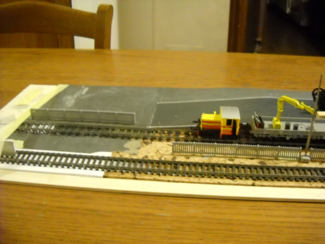

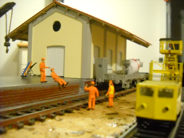

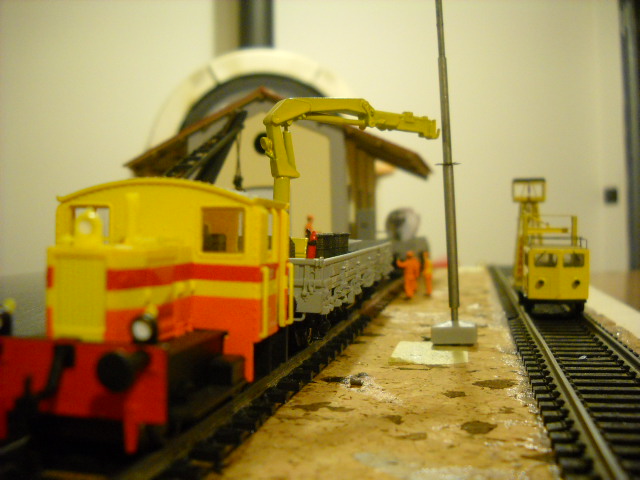

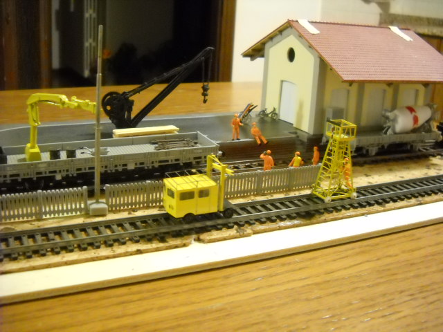

Questo è il mio primo lavoro,
ma ho un dubbio, se mettere la recinzione all'inizio della rampa d'accesso del magazzino merci
e tra i binari, in modo da dividere il magazzino con il binario di linea. :?
Nelle foto la recinzione è solo appoggiata.
Intanto ho gli operai che stanno discutendo come operare :lol:
Sono solo agli inizi e prima di finirlo ci vorrà del tempo.
sono graditi consigli su come procedere

Ottimo lavoro Sandro,anch'io in questi giorni mi sto dedicando alla costruzione del magazzino merci del mio plastico,prossimamente le foto,magari puoi illustrare anche tu come hai realizzato il fabbricato.Per la recinzione togli tutto,come dice stesso la parola una volta serviva a delimitare i confini di proprieta' delle ferrovie,al massimo potresti inserirla dal lato opposto al magazzino,saluti.

La recinzione tipica FS serve spesso anche a delimitare le varie aree all'interno di un piazzale, per esempio a Pistoia delimita anche l'area del deposito locomotive. Non credo sia difficile trovare luoghi dove è usata come nel plastico di Sandro.

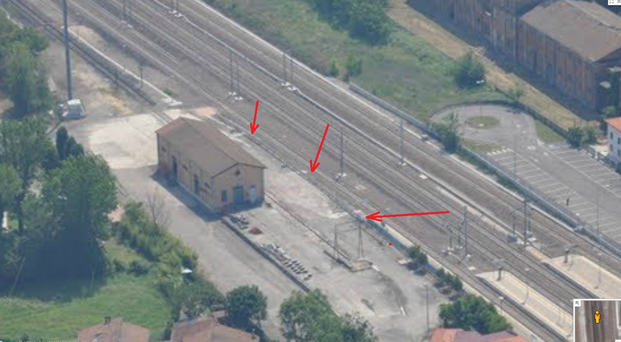

In genere la recinzione tra binario di scalo e binario di stazione (come nel tuo caso, insomma) non era (è) presente. Ovviamente ci sono casi particolari (per quanto ne so: a San Felice sul Panaro, linea BO-VR, tra il 1° binario e lo scalo (piuttosto ampio, c'era un piazzale atto al passaggio di automezzi anche dal lato ferrovia del MM) c'era un guard rail stradale, che non copriva nemmeno tutta la lunghezza necessaria. Mi sono sempre chiesto a cosa servisse...
In allegato un immagine presa da google maps, le frecce indicano il guard rail:
Si è vero ma è una caso veramente eccezionale se non addirittura unico,saluti.

grazie dei consigli
il mio dubbio era ed è, se delimitare il piazzale con il binario del magazzino.
mi era venuto in mente di mettere la classica recinzione fs,
cioè da delimitare l'area di manovra in modo che nessun mezzo invada la sede
ferroviaria, eventualmente potrei mettere dei paletti, paracarri, ecc. ecc
che ne dite? può essere una cosa valida? o è una cacchiata!
il magazzino è interamente fatto con il forex da 3 mm, tranne il tetto che è
un prodotto commerciale, il sottotetto che in foto non si vede è fatto con piccoli pezzetti
di legno, i disegni li ho trovati in rete, solo che invece di fare una porta e due finestre ho fatto tutte porte :?
le porte sono solo appoggiate (come tutto i resto),devo ancora colorarle ma non sono convinto, forse le rifaccio.
il diorama misura 30 cm x 75 cm circa, mi deve stare dentro una vetrina
manca ancora la massicciata, prima devo invecchiare le rotaie e le traversine, quelle del magazzino sono più distanziate rispetto al binario di linea.
la mia intenzione è di riprodurre un piccolo cantiere-(anche di fantasia; non sono un contachiodi; mi devo prima di tutto divertire,
rispettando in linea di massima la realta e con qualche licenza poetica)- con la installazione dei pali per la linea aerea, visto che ho un paio di mezzi e uomini :lol:
Sandro Tv

Nel 95% dei casi non vi è alcuna separazione, recinzione o paletti che siano.
