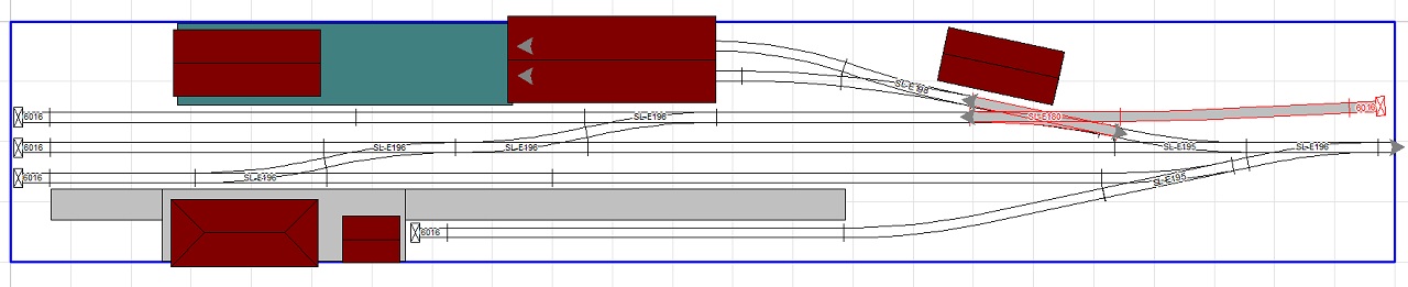

Un piano binari semplice, come quello di Noto Marina (viewtopic.php?f=7&t=57333), ci sta tranquillamente, ovviamente accorciato, il compromessso però mi pare accettabile,con una loco e cinque carri (circa 1 m di lunghezza) si possono gia fare tante manovre, e per i treni passeggeri ci sono le littorine.

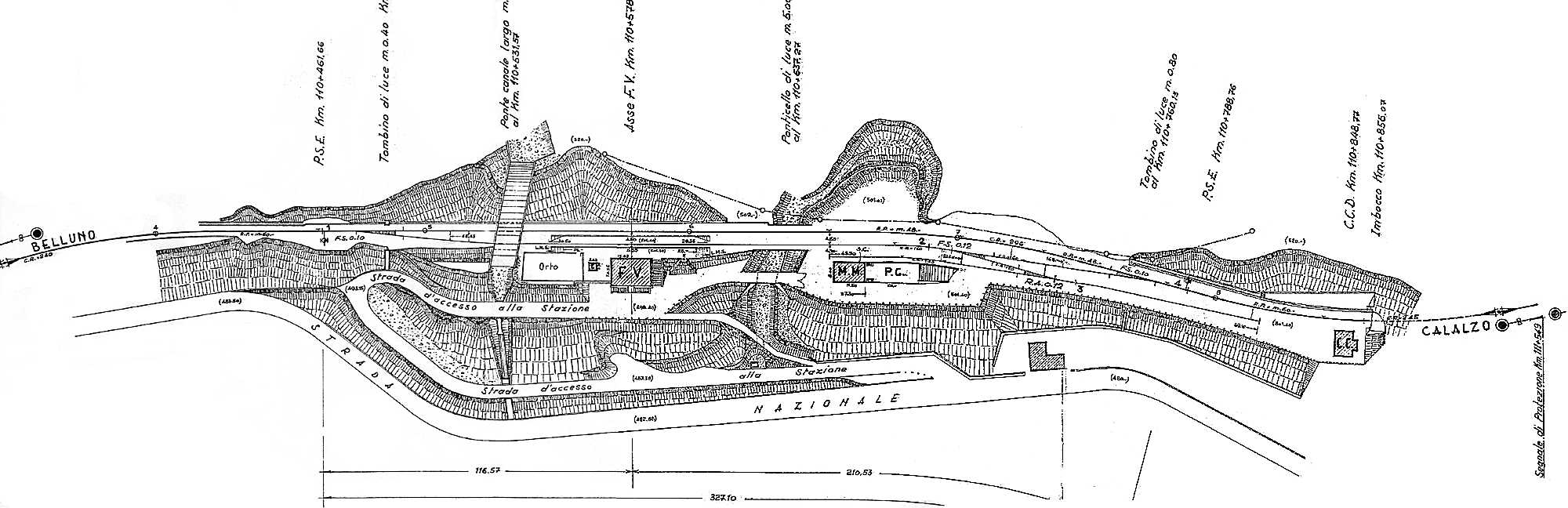

Questo lo conoscete già?
PianoStazOspitalediCadore.jpg [ 164.65 KiB | Osservato 6495 volte ]

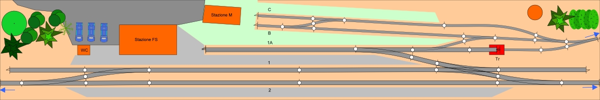

Due binari più un tronco è quanto di più classico esista, se vuoi vedere cosa entra realmente in H0 in quello spazio guarda questa mia idea che spero di realizzare un giorno, sta in 240 x 40 cm, ma se accorci i binari o usi scambi più corti funziona anche in 230 cm.
Granile.jpg [ 119.77 KiB | Osservato 6223 volte ]
Ci trovi binario 2 di corretto tracciato da 165 cm, binario 1 da 115 cm utili, due aste di manovra all'estremità del binario 1, tronco (60 cm) per merci a doppio scartamento H0-H0e, stazione a scartamento ridotto due binari con comunicazione per inversione locomotiva, installazione (in rosso) per caricare i carri a scartamento normale sul "truck" (pianale speciale) a scartamento ridotto.
(suggerimenti per modifiche sono ben accetti!)
I deviatoi dei binari 1 e 2 sono il modello più lungo Peco cod. 75, se usi quelli più corti guadagni spazio.
I deviatoi a doppio scartamento sono Tillig.
Come vedi di roba volendo ce ne sta, scaricati Anyrail, gratuito fino a 50 elementi, e divertiti a fare qualche prova.
Ciao, alpiliguri.
Ciao, alpiliguri.
Ti vorrei chiedere, ma potrebbe starci come stazione di testa?
Vorrei fare un PaP...
 Oggetto del messaggio: Re: cosa posso fare in 230 cm?
MessaggioInviato: mercoledì 2 gennaio 2013, 11:57
Messaggi: 2237
Località: Breil sur Roya
Se a sinistra immagini che non c'è continuazione è già una stazione di testa, con asta di manovra per invertire la locomotiva, che puoi anche eliminare se vuoi, lasciando i binari 1 e 2 tronchi.
Se sei al tempo del vapore elimini i due deviatoi a sinistra e fai andare i binari 1 e 2 in una piattaforma girevole. Giri la loco e la rimetti in testa al treno dall'altro lato.
Ciao, alpiliguri.

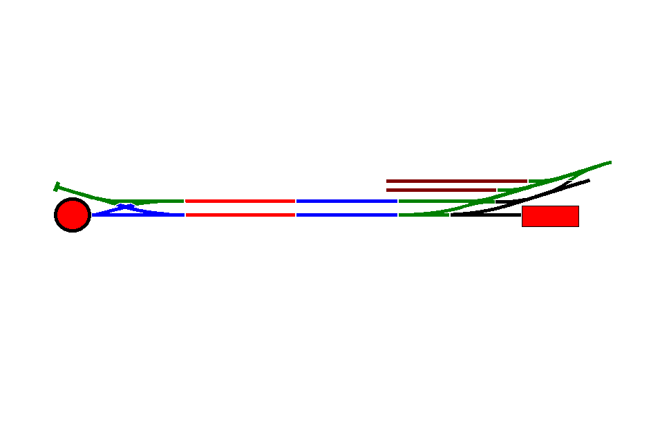

Questa è una cosa che prima o poi farò.
PALAST3.gif [ 2.64 KiB | Osservato 6260 volte ]

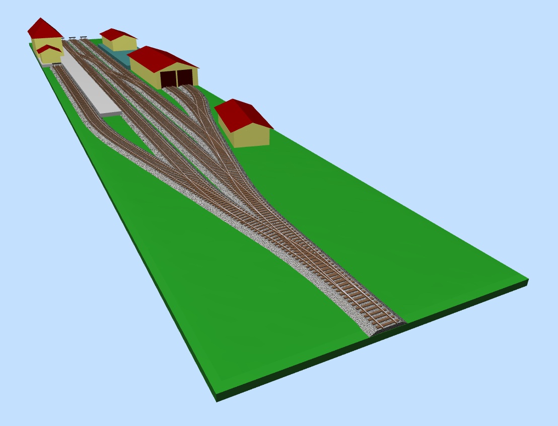

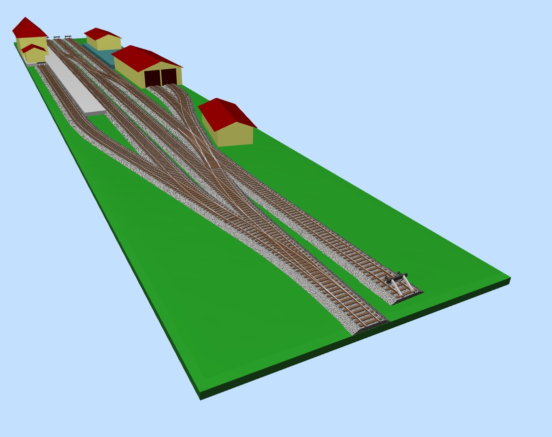

Elaborato!
Il progetto si ispira alla originaria stazione di Vignola (ancora a scartamento ridotto, questo è a SO, ma poco importa) in uno stadio quindi precedente a quello progettato per il mio (futuro) plastico personale. Non avevo a disposizione alcuna planimetria della stazione, ma solo un paio di immagini antiche, oltre alla disposizione attuale dei fabbricati (in realtà è stato aggiunto il FV nuovo ed ampliato il piazzale), per cui il tutto è fondamentalmente frutto anche di un ragionamento.
Il fascio principale si compone di 3 binari (essendo la stazione terminale, finiscono tutti con un tronchino), di cui uno adiacente al FV ed atto al servizio passeggeri (1°), ed uno adiacente al MM ed al piano caricatore e che, proseguendo, diventa di carico e scarico a raso (3°); nel mezzo, un binario atto alla circolazione delle locomotive che devono girare attorno alle carrozze e che consente di manovrare per comporre i treni (2°). Sono inoltre presenti due binari di accesso alla rimessa locomotive-officina ed un binario di ricovero per le carrozze che potrebbe, eventualmente, diventare di servizio passeggeri (binario tronco lato FV). In aggiunta, con uno scambio inglese semplice, si può prolungare il 3° binario sino ad un raccordo (costeggiando il piccolo magazzino attrezzi).
Il piano di stazione è relativamente semplice, ma originale, per svolgere la maggior parte delle manovre (a dire il vero qualsiasi manovra, anche entrare in rimessa) si deve entrare in piena linea, non esistono tronchini di sicurezza: ciò denuncia la provenienza da ferrovia economica della stazione. Il che non è poi un male, anche volendo rimanere in ambito FS, sono tante le private passate sotto l'egida statale.
230x40.jpg [ 80.69 KiB | Osservato 6037 volte ]
230x40 1.jpg [ 143.09 KiB | Osservato 6037 volte ]
230x40 2.jpg [ 123.24 KiB | Osservato 6037 volte ]
