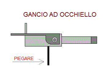

Il sistema Rivarossi funziona anche con i ganci attuali, basta solo piegare lo stelo, provare x credere :D
I Kadee non funzionano con il magnete centrale come quello RR, ma hanno bisogno di due espansioni polari longitudinali al binario
come lo pieghi lo stelo?
p.
 Oggetto del messaggio: Re: COME SGANCIARE I VAGONI
MessaggioInviato: mercoledì 16 gennaio 2013, 14:12
Messaggi: 5075

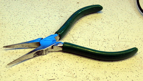

Con un paio di pinze a becco fino come queste, nel senso della freccia, poi basta qualche prova per trovare la piegatura più adatta: per iniziare direi 15-30°
