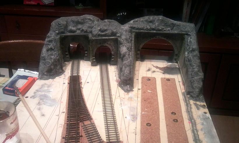

salve a tutti vi mostro quello che sto cercando di costruire! il modulo 120x50 fa parte di una stazione di fantasia che sto cercando di riprodurre in h0 presto vi mostrerò altre foto e tecniche costruttive a voi commenti e critiche.

A me piace molto questo tracciato,sono curioso di vedere gli sviluppi.
Per i treni passeggeri quanti binari hai previsto ? Invece lo scalo merci con il magazzino sarà sulla sinistra?

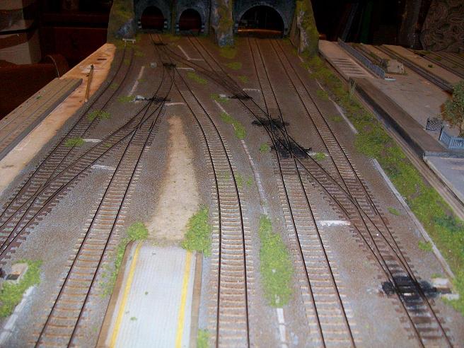

riguardo binari di stazionamento treni passeggeri saranno 3 ,magazzino sul lato sinistro, armamento ho optato per il sistema rocoline codice 83 con motori sotto plancia conrad gestiti in digitale con "SwitchPilot" V1.0 i portali sono stati realizzati con il forex rilievi sono stati fatti con schiuma poliuretanica rivestita con della carta igienica dipinta con colori acrilici color roccia.
le canalette porta cavi sempre in forex.

Vedendo i portali con la roccia già cambia aspetto :D
Prevedi un prolungamento o la misura sarà di 120 cm effettiva? Cosi puoi farci fermare solo convogli minimi o di automotrici.
Ultima domanda hai intenzione di elettrificare la linea?

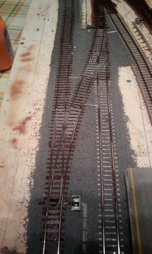

no mai presentati.proseguono i lavori,coloritura delle traversine e posa del pietrisco

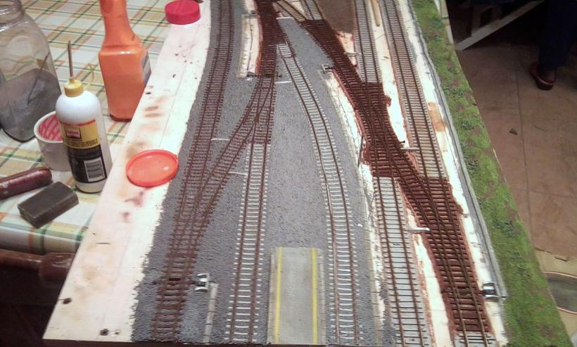

un po di verde!

il modulo e quasi completo manca la palificazione e un po di vegetazione.

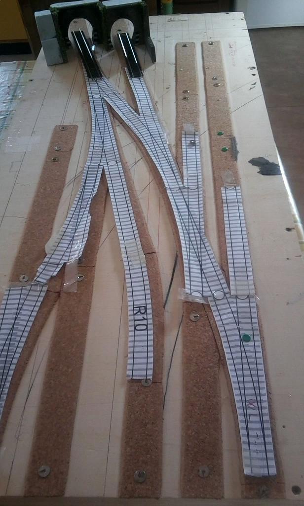

Come fai a stampare in scala 1:1 i binari? Con quale software hai realizzato il tracciato? :wink:

io uso anyrayl ci sono molti tipi di binari e in lingua inglese molto semplice da usare quando devo stampare li metto in scala1:1 e li stampo
