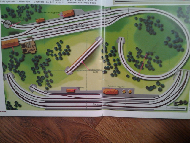

Buongiorno a tutti, dopo tanti ripensamenti ho deciso di costruire finalmente il mio plastico. Non essendo esperto in materia ho pensato, di partire da dei progetti già fatti e modificarli in base ai miei desideri e sopratutto spazi. In particolare sono stato colpito dal proggetto di TTM numero 6. Il plastico che vorrei realizzare è ambientato negli anni 70' 80' , riprodurre una linea secondaria con diramazione e sarà in digitale. Lo spazio a disposizione misura 3 metri per 1.20 m sul lato dx che scende fino ad 1.04 sul lato sx. Mi aiutereste a creare sulla stazione principale anche un minimo di movimento merci? serve qualche altro binario? Ho avanzato qualche vecchio scambio lima, posso secondo voi usarli nei tratti nascosti ( cappio)? Grazie a tutti..

Il plastico di TTM 6, a sua volta ispirato ad una idea degli anni '90 di Franco Marinoni, è "quasi" il massimo in materia di possibilità di esercizio in uno spazio minimo.
Ovviamente, i vincoli sono numerosi, principalmente legati allo spazio disponibile, che condiziona le dimensioni dei piazzali, il raggio delle curve e il numero dei binari di scalo e circolazione. Più binari inserisci, meno spazio vi è per il paesaggio.
Io ti propongo due modifiche, che consentono di migliorarne l'ambientazione e favorire la dislocazione dei binari di manovra e circolazione:
-modifica soft: se lo spazio lo consente, collocare il plastico su una struttura su ruote in modo che, quando viene utilizzato, il plastico sia appoggiato alla parete sul lato corto, e sia pertanto accessibile sui due lati lunghi; ciò consente di collocare uno sfondo centrale (o, al limite, leggermente inclinato) e realizzare due scene indipendenti, la prima relativa alla stazione di diramazione, la seconda alla stazione di testa. Ciò consente senza troppi problemi estetici di addossare allo sfondo delle due stazioni dei fabbricati industriali (solo il fronte, ovviamente) in modo da aumentare il numero dei raccordi e quindi le possibilità operative senza troppo sacrificio per il paesaggio. Se volessi rinunciare alla tratta in vista della linea principale, spostando il fabbricato viaggiatori della stazione di diramazione sul lato esterno (o addirittura omettendolo del tutto: chi ha detto che non si possa sezionare la stazione ad un metro dal ciglio del marciapiede del primo binario???) tutto il fronte lato schermo sarebbe utilizzabile per binari di scalo/magazzino/raccordo.
-modifica hard:
consiste nel modificare l'andamento del percorso sotterraneo, e del tracciato della linea principale; il tracciato diviene a osso di cane, ove una delle due estremità è una unica stazione ombra per le due direzioni, mentre la stazione di diramazione si trova all'altra estremità dell'"osso"; si realizzano così migliorie per la flessibilità d'uso delle composizioni, che possono essere utilizzate più liberamente, nelle due direzioni.
Detto questo, e sperando di essere stato d'aiuto, attendo di vedere le tue realizzazioni!!!!!

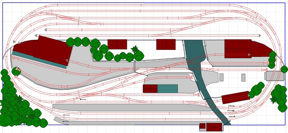

Questa è una possibile proposta: dimensioni 3x1,3 metri. Se hai letto attentamente idee&fantasia, forse lo riconoscerai... è il plastichetto fatto coi binari piko, solo che è un po' ingrassato: ho aggiunto una diramazione, il 3° binario, ed ampliato e migliorato lo scalo merci. Anche la stazione nascosta è stata ampliata ed allungata.

Se il problema sono le dimensioni, si può ridurre il raggio delle curve, passando dai 48 cm circa dell' R3 ai 42 dell' R2: si perderà un po' in effetto estetico, non in circolabilità perchè gli scambi della stazione nascosta sono già quelli con raggio da 42 cm. Ciò perchè l'armamento scelto è il PIKO, relativamente facile da trovare, dalla geometria semplicissima e dal buon aspetto estetico; volendo usare altri sistemi di binari (penso ai PECO setrack alias Hornby, o ai PECO streamline, o ai Tillig-Elite, le cose cambieranno di conseguenza)

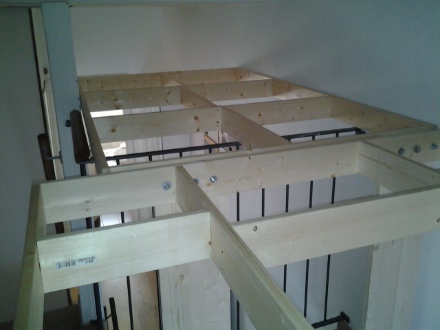

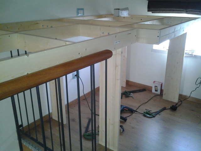

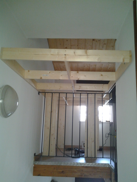

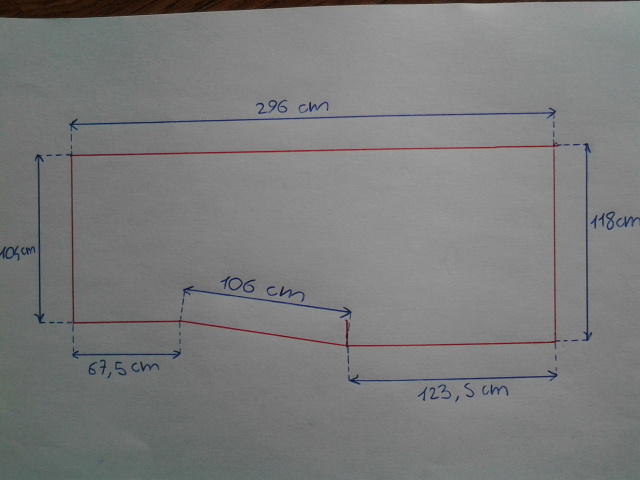

Ciao a tutti, ho preso le misure e fatto alcune foto. Come si vede non mi è possibile mettere il plastico su ruote perchè è bloccato dai muri, inoltre già nella struttura di base, ho già previsto dei fori centrali che mi permettono agevolmente di accedere alle parti posteriori. Lo sò che non è il modo corretto per l'aproccio della costruzione di un plastico, ma lo spazio è questo, e intanto mi sono portato avanti con il lavoro. Inizialmente pensavo di raddoppiare il cappio di ritorno inferiore per avere più treni circolanti, ed anche eliminare alla vista quasi completamente la rampa ascendente con quel raggio di curva veramente brutto,in modo che il plastico diventasse come su due piani con due stazioni separate. Spero di essere stato chiaro, intanto aspetto eventuali vostre idee. Grazie. Per chi non conosce il progetto di ttm 6 allego una foto (Spero si possa fare).

Con quei 104 cm è difficile farci stare una curva, specie un ingresso in stazione. Io piuttosto farei una stazione di testa... Oppure una stazione ove per proseguire la corsa occorre invertire la marcia (insomma, ingresso ed uscita sono sullo stesso lato): si potrebbe pensare che la stazione originariamente fosse di diramazione, poi per vari eventi, il ramo che prosegue (verso le scale) sia stato interrotto (sospeso, chiuso, soppresso, ecc.), quindi il servizio prosegue sulla linea che era di diramazione, oppure si potrebbe trattare di due linee completamente diverse che convergono in un'unica stazione (chissà, magari una od entrambe potrebbero essere concesse...). Secondo me questa è la soluzione migliore...

Fossi in te rinuncerei alla parte "incastrata", ossia a qui circa 70 cm oltre il muro: è uno spazio difficile da gestire, sia in sede di costruzione che di esercizio: immagina cosa vorrebbe dire dover recuperare un treno sviato in quella zona, o sostituire il motore di un deviatoio!!!
Se facessi conto su uno spazio di 118x230 cm circa, allora potresti anche posizionare tutto sulle ruote... e sarebbe anche possibile realizzare il progetto che hai in mente.
Insomma, mi sembra che stia facendo i conti un pò troppo ottimisticamente!
