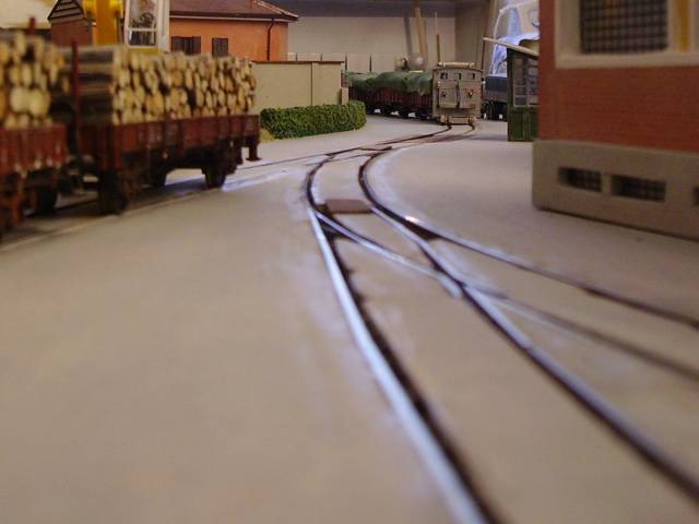

Ciao a tutti, un paio di anni or sono ho realizzato un diorama operativo raffigurante una parte della cartiera di Serravalle Sesia con relativo raccordo ferroviario, il tutto allo stato degli anni '60.
A questo punto vorrei migliorare il realismo dei binari affogati nell'asfalto creando delle controrotaie come al vero, ho pensato di applicare a lato degli ancoraggi dei binari degli spessori
aventi la medesima altezza di questi ultimi in modo da incollare o saldare dei binari più bassi del codice 100, con altro codice 75 od 83 o addirittura in scala n. Ciò consentirebbe alle controrotaie di avvicinarsi maggiormente ai binari di rotolamento con indubbio effetto estetico, tenendo presente che dovrebbero poter accogliere le ruote delle sogliole HR. Le difficoltà consistono nel fatto che nel piazzale sono presenti due deviatoi e ci sono parecchi tratti in curva.
Accetto suggerimenti ed allego alcune foto per far comprendere meglio la situazione.

Non sò se ho capito bene la tua ipotesi di rotaie basse.
La difficoltà maggiore è quella esposta da protoluca nei posts citati. Per lo standard NEM, quello dei rotabili commerciali, la distanza massima fra le facce interne dei bordini è di 14.3 mm.
Questo fà aumentare lo spazio fra rotaia e controrotaia, ben oltre il puro spessore del bordino.
In pratica obbliga a tenere (16.5 - 14.3) / 2 = 1.1 mm fra rotaia e controrotaia.
Anche il riempimento che hai fatto rispetta queste misure.
Ma occorre valutare se l' impressione visiva ne guadagnerebbe o meno.
Espongo una mia ipotesi, senza pretese.
Potresti inserire semplicemente un angolare 1mm x 1mm nello spigolo della pavimentazione.
Sempre rispettando i 14.3 mm.
A mio avviso lo spazio libero all' interno delle controrotaie è quello che può dare o meno l' idea di realismo.
E se le controrotaie sono spesse, lo spazio interno diminuisce e l' impressione di leggerezza del reale scompare o si attenua molto.
L' angolare 1x1 chiuderebbe di poco lo spazio interno.
Se, invece, cambi standard come suggerito da capolinea, allora anche io andrei su posizioni estreme, ovvero tutto in scala.
Le mie sono opinioni personali, quindi soggettive.

Ciao Stefano, ti ringrazio per l'apprezzamento, come già esposto a capolinea non posso permettermi lo smantellamento di tutto l'armamento anche perchè ciò creerebbe il presupposto di dover sostituire gli assali del materiale rotabile .
Fatta questa premessa ti volevo spiegare che per rotaie basse intendo rotaie o simili fissate a supporti che affiancati agli ancoraggi hanno lo scopo di permettere a queste controrotaie di sormontare parzialmente questi ultimi, avvicinandosi ai binari quel tanto che basta per permettere la libera circolazione dei rotabili, la loro altezza sommata quella dei supporti dovrebbe risultare uguale a quella dei binari di rotolamento o perlomeno il più vicino possibile.
La soluzione degli angolare che viene da te prospettata potrebbe creare dei problemi nelle curve e implicherebbe la fresatura delle strisce di legno che tra l'altro presentano delle irregolarità, ma mi pare ottima utilizzandone altri più grandi fissati alle traversine in quanto limando adeguatamente l'angolo si potrebbe ottenere l'avvicinamento ai binari senza alcun spessore in quanto l'angolo così ridotto sormonterebbe l'ancoraggio permettendo alla parte superiore un maggior ravvicinamento. Tutto ciò naturalmente è subordinato alla reperibilità del prodotto in relazione all'altezza ed al tipo del materiale che dovrà essere di colore simile a quello dei binari, mentre il problema delle curve andrebbe aggirato creando dei tagli triangolari alla base per permetterne la curvatura.
Ti terrò aggiornato.
Massimo

per A Federici
Sarebbe la soluzione più facile e realistica ma questo implicherebbe lo smantellamento di tutto
l'armamento, volevo semplicemente limitarmi a rivedere la parte interna ai binari eliminando la parte ora esistente per sostituirla con controrotaie all'interno delle quali colarci del gesso.
Una soluzione che rappresenterebbe un compromesso tra la situazione attuale e quella da te prospettata sia pure penalizzata dalla distanza irreale tra rotaia e controrotaia necessaria a permettere la circolazione del materiale rotabile, essendo il diorama operativo.
Ti ringrazio per l'interessamento
Massimo
