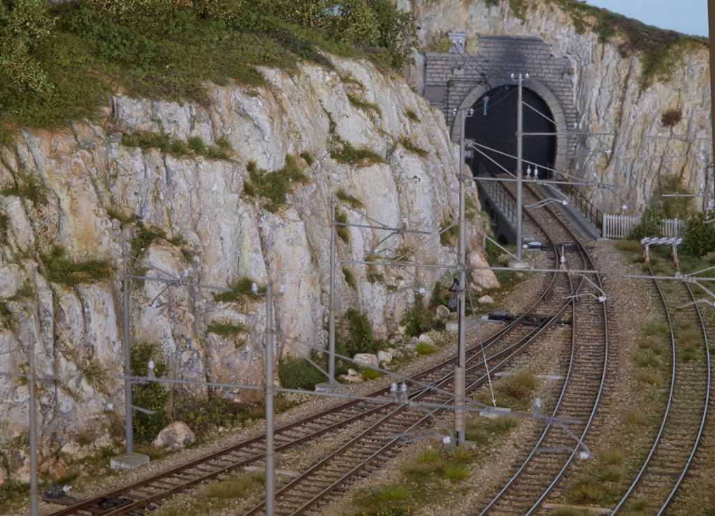

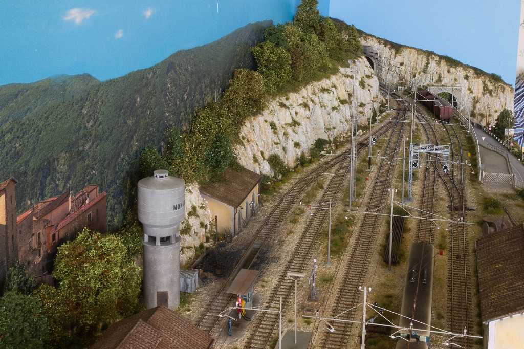

Ho usato PECO codice 100 per il plastico di Roveto (anno 1982 :shock: ) e Cesana (2010). Per il costruendo plastico di Montalto sto invece usando PECO codice 75. Pregi: robustezza, ampia gamma di geometrie disponibili e semplicita' di installazione nonche' prezzo piu' che onesto.
Carlo

complimenti a pesitalia. Il realismo di quelle due immagini è stupefacente.
ad es. Rarissimo vedere i cavi elettrici con la naturale flessione.
Verissimo Carlo, come hai fatto?

Filo per cucire ben teso fra due punti fissi, spruzzato con lacca x capelli per irrigidirlo. Poi va incollato un po' lasco sugli isolatori.
Carlo
