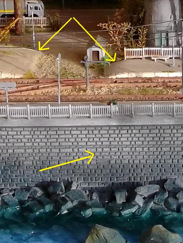

Bel lavoro.Se permetti ho da darti 2 consigli.
Le rampe dei marciapiedi vanno stuccate e lisciate,altrimenti è brutto a vedersi il legno a strati.Poi i mattoncini della rampa di carico del magazzino merci li farei incidendo del forex oppure utilizzando il muro della Faller (quello che ho utilizzato io come muro di contenimento,vedi foto).
Ciao :)
PS:Salutami l'amico Nino :wink:

Grazie Alessandro,
riferirò o lo leggerà Nino.
Inviato dal mio iPad con Tapatalk 2

Seguito il consiglio di Alessandro. È stato riprodotto il muretto del magazzino merci utilizzando il forex incidendolo e dipingendolo.
