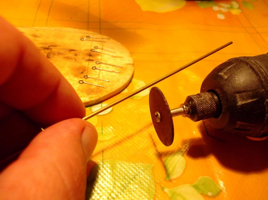

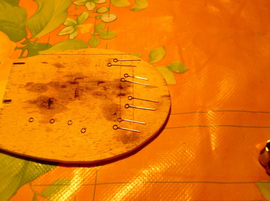

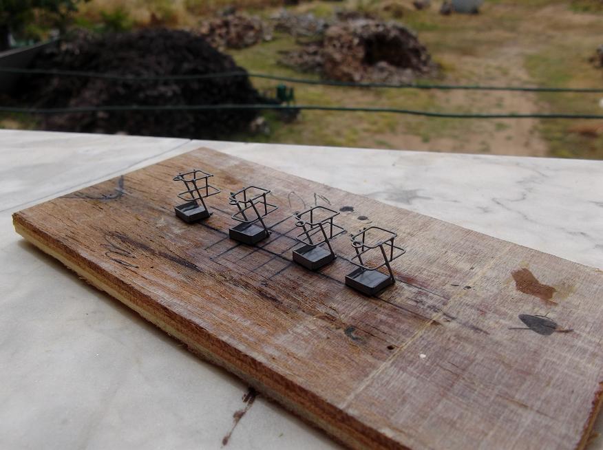

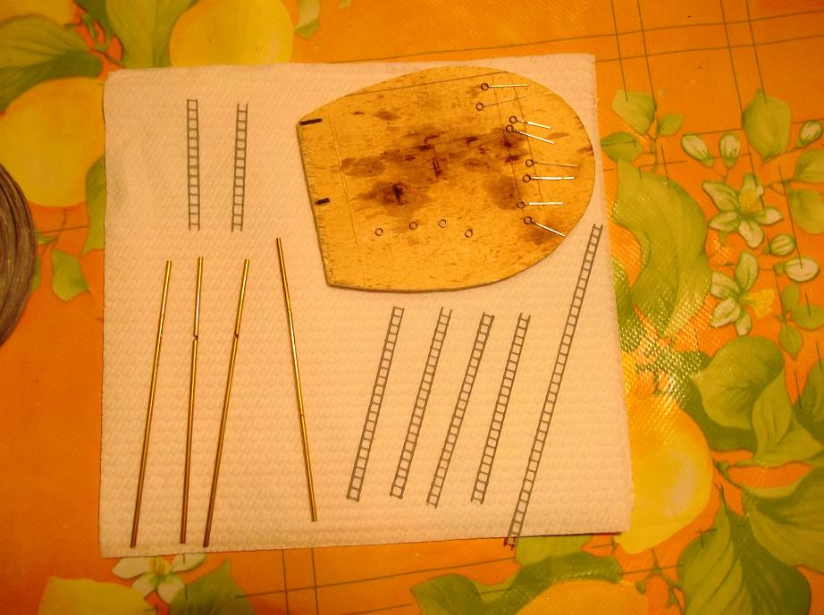

Nuovi sviluppi
Ho creato parte delle mensole
Ho tagliato a misura i tondini di ottone e li ho forati alla giusta altezza per il passaggio dei fili.
Ho realizzato le scalette di ispezione(anche quelle del segnale a portale)

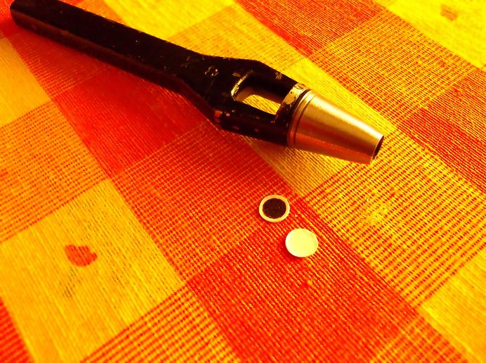

Con una fustella da 8 mm sto ricavando le vele perfettamente rotonde in perfetta scala 1:87

Ciao Axel, è sempre un piacere seguire le tue autocostruzioni..
Mi sembra di vedere che nella realizzazione del solito oggetto a distanza di tempo, cambi la tua tecnica o il modo di realizzarlo.
Se non ricordo male ad esempio le vele precedentemente le avevi realizzate mediante stampa su carta e poi ritagliate. Con l'uso della fustellatrice hai velocizzato la costruzione..
Riguardo al tondo nero lo hai verniciato?
Massimo
Si il tondo nero è verniciato,ma devo trovare una fustella del giusto diametro per fustellare pure quello.
