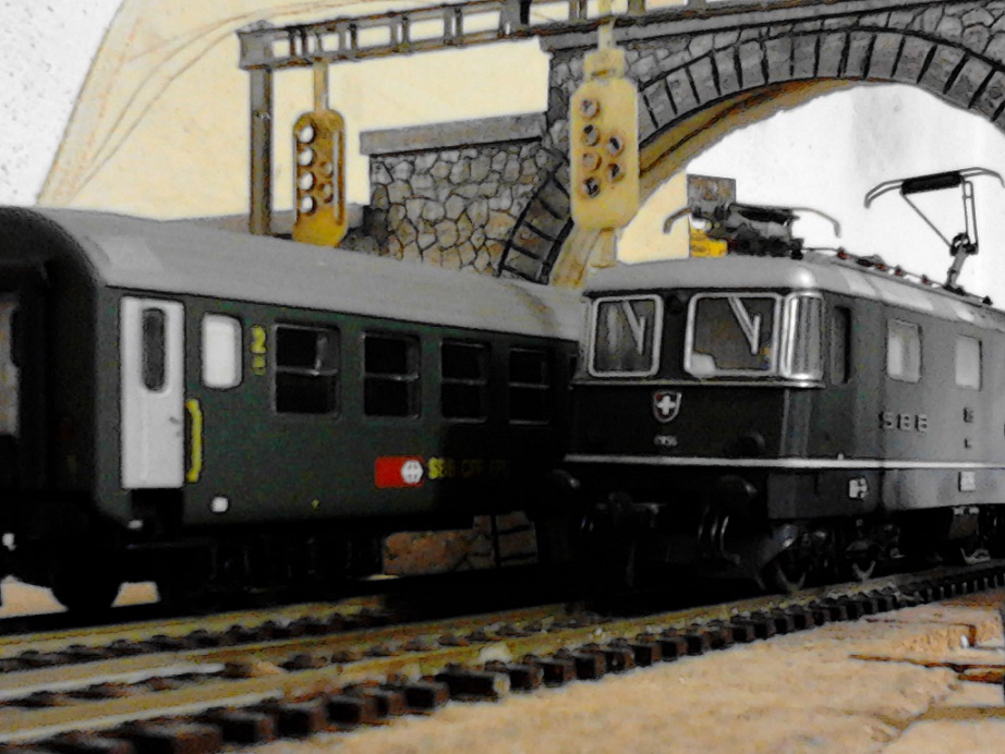

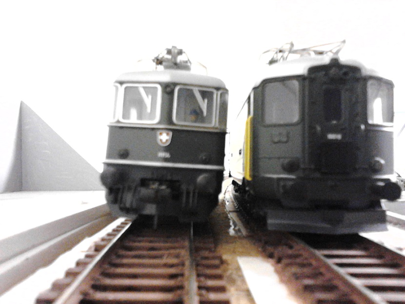

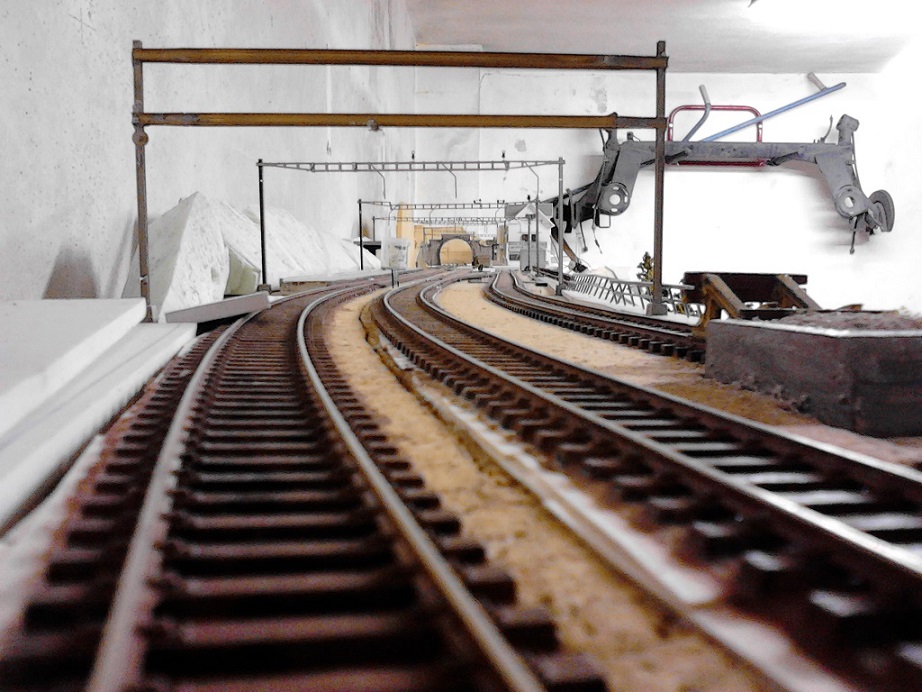

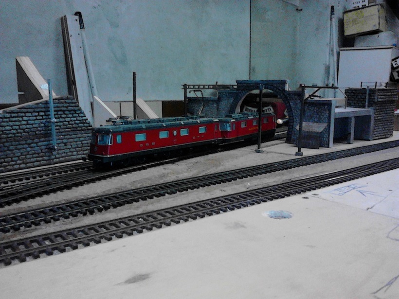

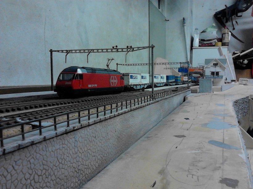

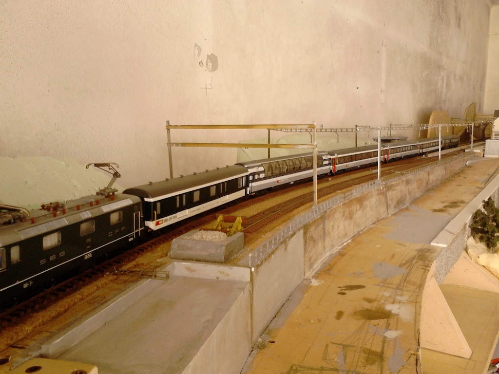

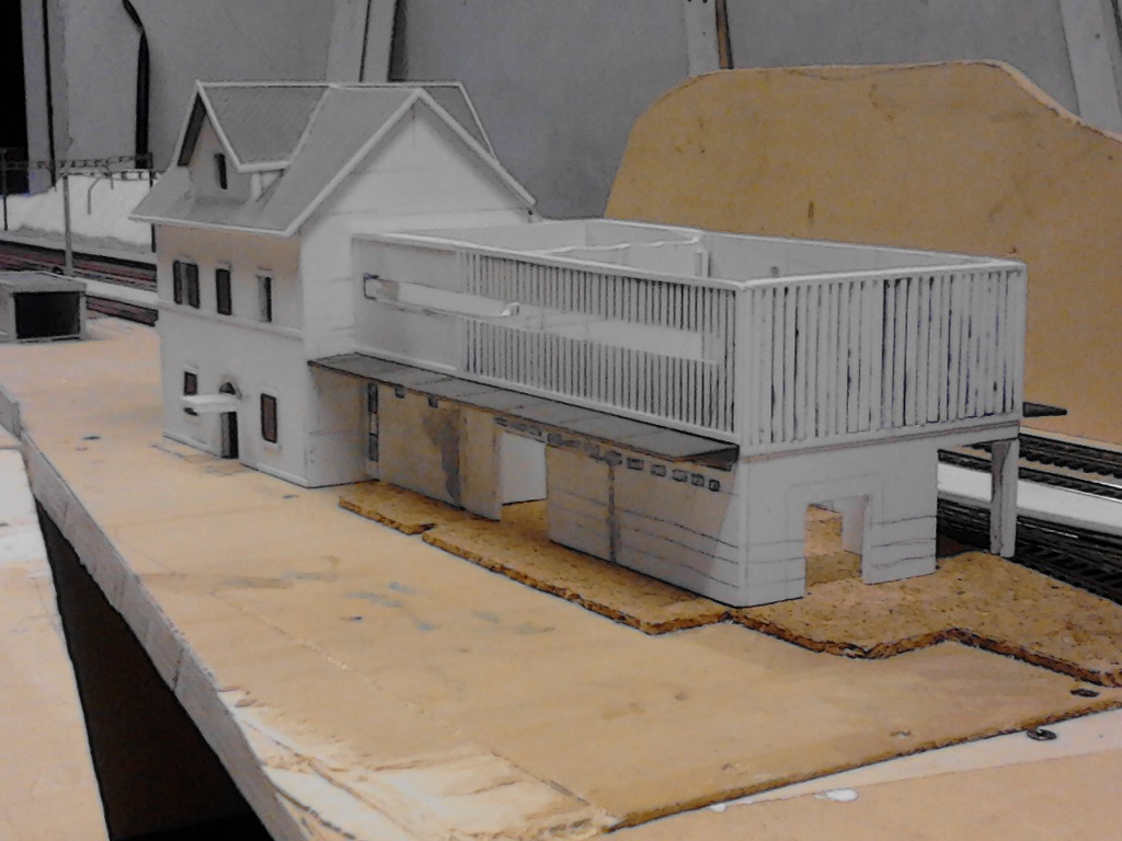

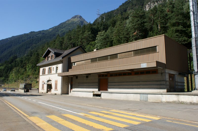

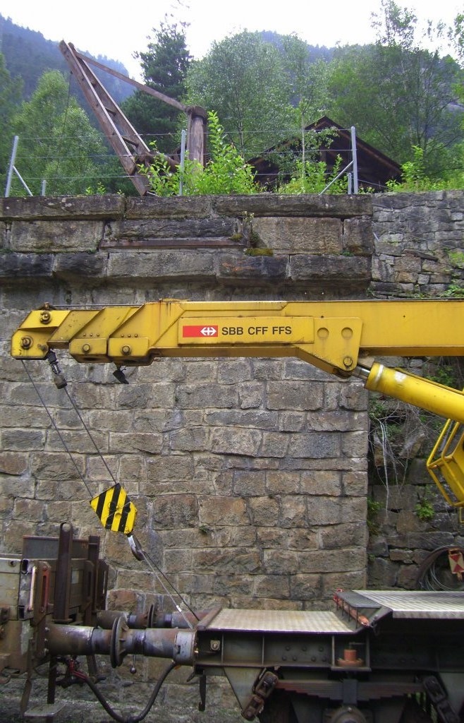

il mio costruendo plastico'wassen' rampa nord del s.gottardo...telaio multistrato18mm,lunghezza moduli920mm modulo roco, linea aerea sommerfeldt modificata in varie parti ,armamento rocoline cod83,tutto il resto costruito in proprio--la curva lato sud ha un raggio di 2metri,interbinario 50mm in stazione,34mm in linea come da specifiche sbb per questa linea ,trazione affidata ad una vecchia centrale arnold commander9---avanzamento lavori con molta caaalma.... ::

Ottimo! Hai detto che avanzi con molta calma, bravo, se ne vedono i risultati, i fabbricati sono davvero belli, ed immagino che terminati, lo saranno ancora di più!
Buon proseguimento "lento"!

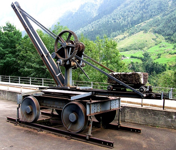

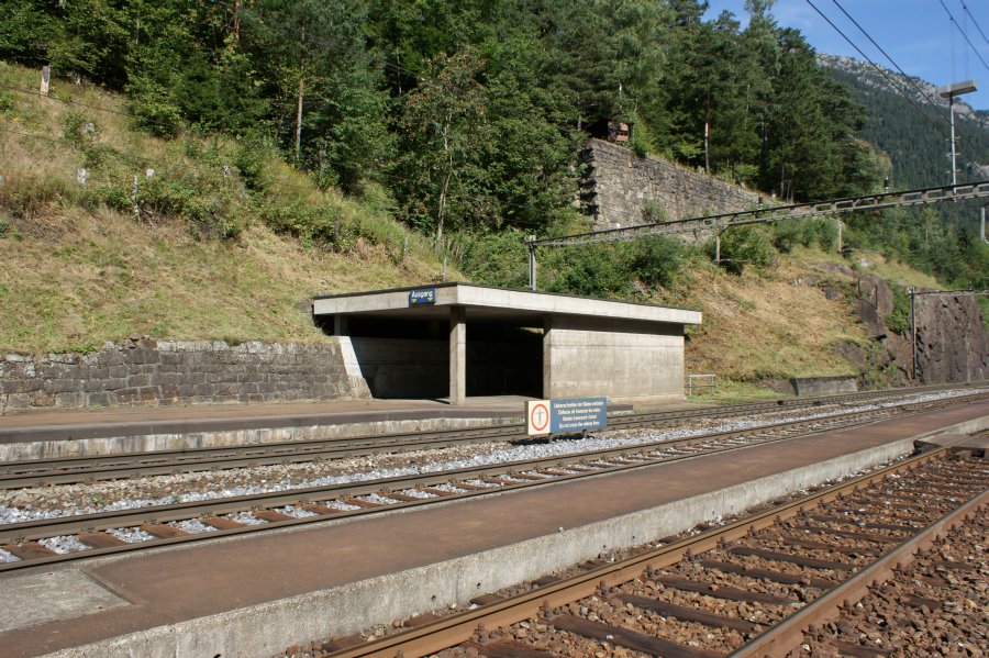

grazie..detto da un maestro mi fa molto piacere......purtroppo vado a rilento per vari motivi primo di tutti il dover costruire tutto solo basandomi su foto...secondo non ho molta abilita' manuale,faccio e rifaccio diverse volte per ottenere un qualche risultato...non ho molta pazienza..... .un consiglio ,devo decidere se ambientarlo d'estate oppure riprodurre un paesaggio pieno di neve come è facile incontrare su questa linea d'inverno?grazie saluti

Veramente bello, ti faccio i miei complimenti. Già nella struttura di base si delinea l'imponenza del lavoro, molto ben fatte le strutture di sostegno alla linea ferroviaria e i portali delle gallerie. Continua così e vedrai che quando ammirerai il lavoro finito, non rimpiangerai tutto il tempo che hai speso per realizzarlo.
Personalmente riguardo alla stagione ambienterei il lavoro nel periodo estivo, quando la bellezza della natura non potrà che valorizzare e rendere ancora più imponente il lavoro.

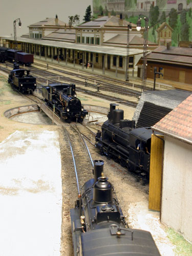

grazie a tutti........goschenen era e rimane il mio sogno proibito ma per motivi di soldi no ho mai potuto affrontarlo-----la lentezza dei lavori dipende anche da questo...purtroppo ho poche risorse economiche da destinare al ferrmodellismo ,poi il fatto di ricreare una ambientazione reale impone che tutto sia conforme all'originale,,,domani mi arriva altro legno cosi' vedo di andare avanti...saluti nel frattempo inserisco delle foto di goschenen fine800 ,plastico e modelli dell'artigiano svizzero gb model,produce vari modelli di loco-carri -carrozze in epoca gotthard bahn

Ciao Kroki, non abbarterti e non ti sminuire, ho guardato bene quel che stai costruendo, e la manualità c'è, ed il fatto che basi tutto su foto, vuol dire che hai un buon colpo d' occhio e senso delle proporzioni.

curve già così realistiche, guadagnano molto da raccordo parabolico e leggera sopraelevazione rotaia esterna. non dimenticarle.
