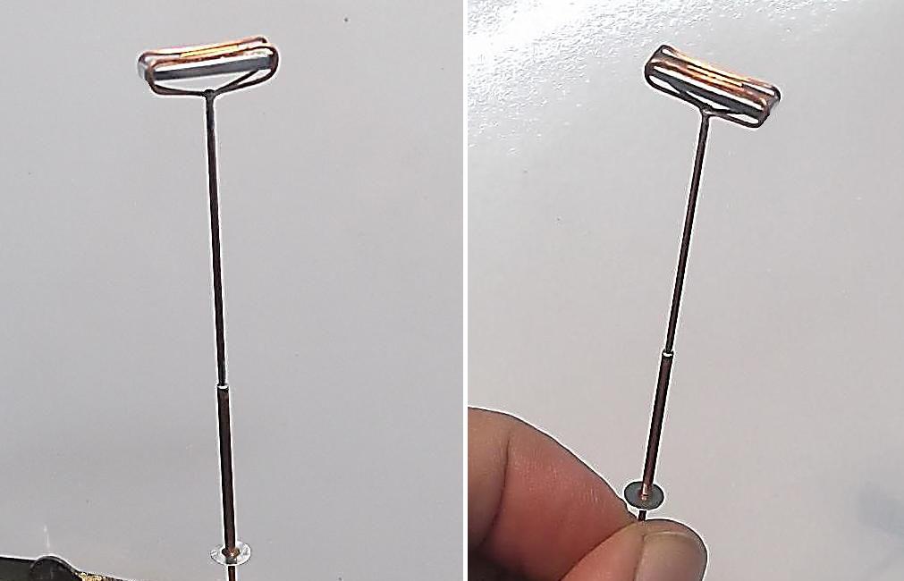

Anche se il tempo a mia disposizione è veramente minimo,ho realizzato in 5 minuti circa, questo lampioncino a cetra da regalare ad un amico.Lo lascerò volutamente non verniciato, in modo da capire meglio come è stato fatto.Il mio amico, vuole provare a riprodurli da solo copiando il mio lavoro.E' bello essere d'esempio per qualcuno :)
Materiale utilizzato:
Rame.
Alluminio.
Ottone.
PS:Da notare il corretto attacco della plafoniera alle staffe.Questo particolare è spesso trascurato e semplificato dalle case produttrici modellistiche.Purtroppo nel mio caso,le staffe in rame, sono leggermente abbondanti, ma in casa non avevo altro.A tal proposito, vi chiedo dove posso acquistare on line filo di rame non smaltato da 0,4 mm?

moltooo belloooo!!! ...eviterei di metterci il dischetto di base, nella realtà non c'è! :wink:

Esatto, nella realtà il dischetto non c'è.Quello è semplicemente il copri buco che inevitabilmente si viene a creare forando con il trapanino il piano del plastico/diorama per il passaggio della resistenza e relativi fili elettrici.Ovviamente la resistenza è più grossa del palo.Però se la si salda dopo o si stucca il buco, si può tranquillamente togliere il dischetto conferendo così maggiore realismo. :)

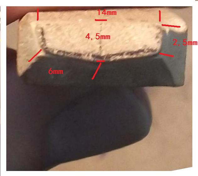

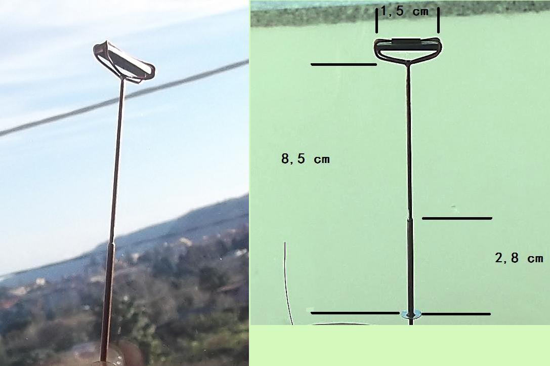

Qualche misura per chi vuole cimentarsi nell'auto costruzione. :)

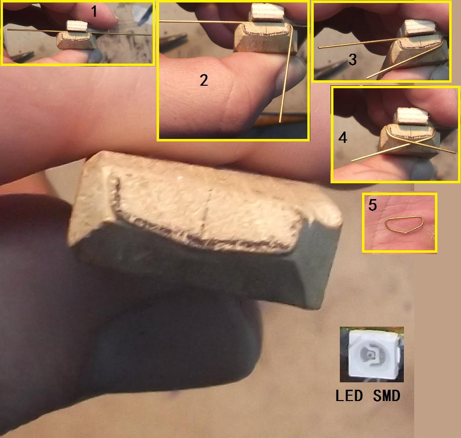

Ciao Alessandro. Due cose. Come realizzi la piegatura delle staffe? In alto nel punto di unione staffe e palo ci andrebbe un pezzettino di palo ricavato da quello piu grosso. Ti risulta?

Certamente,ecco una foto esplicativa.Il problema è che in commercio non esiste uno spessore simile o almeno io non l'ho trovato.Mettere un pezzetto del palo sottostante,risulta essere troppo grosso, così ho preferito omettere il tutto.
Per piegare le staffe, utilizzo una dima.

Dima per piegare le staffe e foto passo passo :wink:
PS: La dima è un pò consumata.Ne stavo preparando una nuova, ma poi ho interrotto.Il filo di ottone usato per fare l'esempio è grossissimo,quindi gli spigoli risultano bombati.

Altre utili misure.
