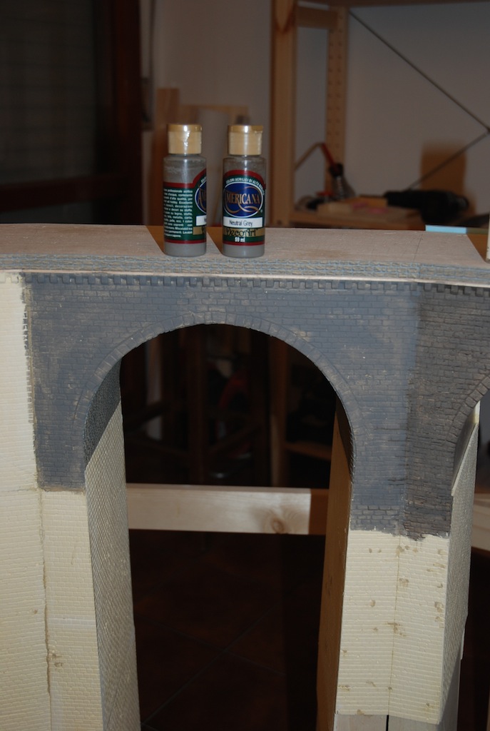

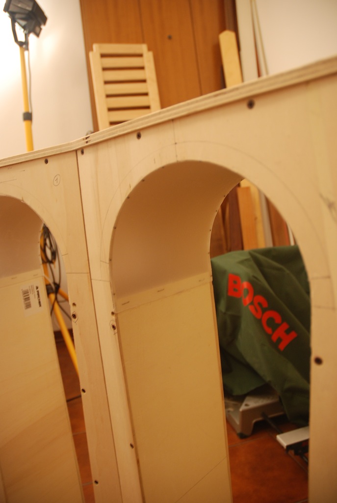

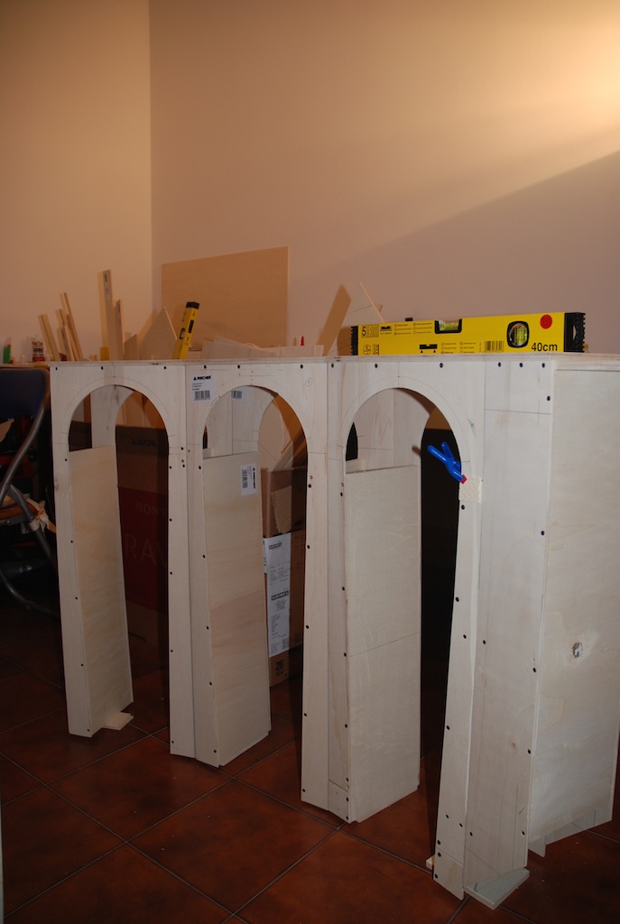

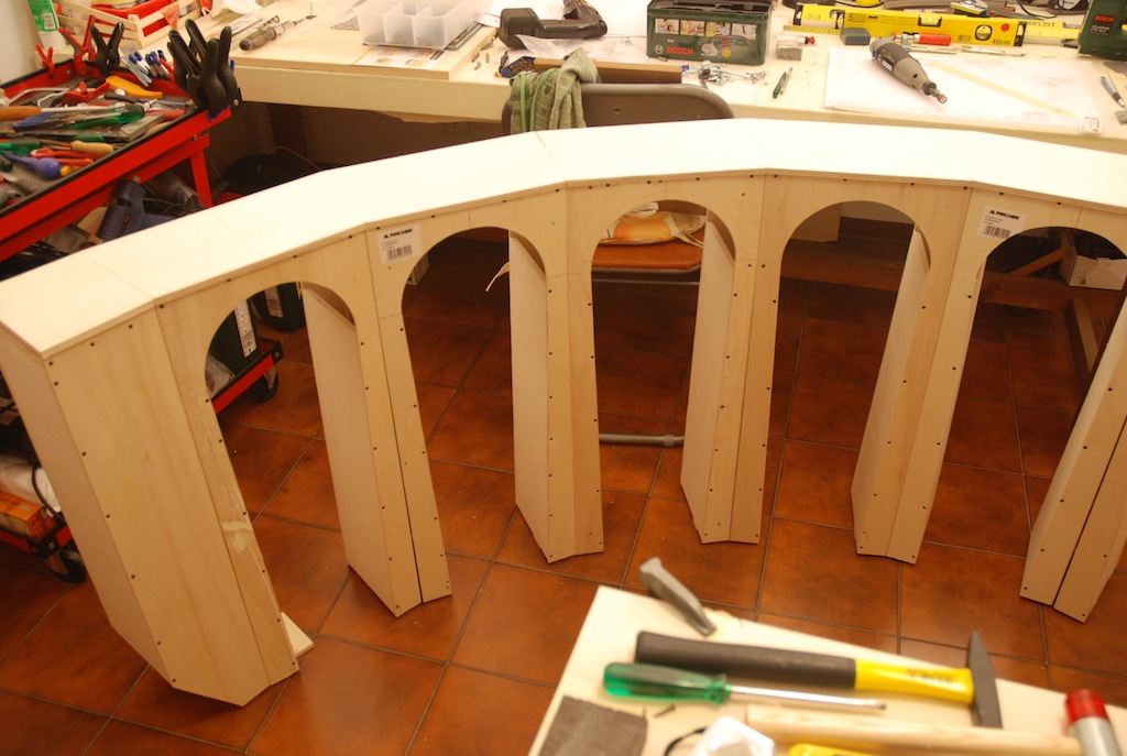

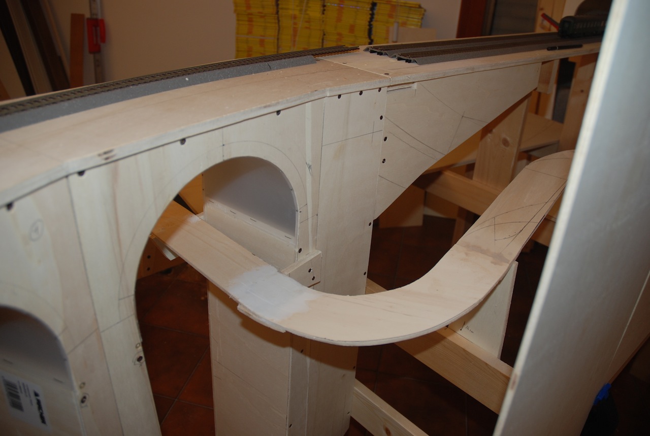

Ciao ragazzi,

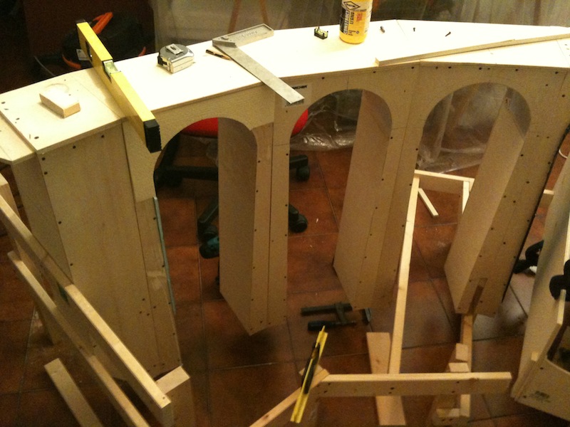

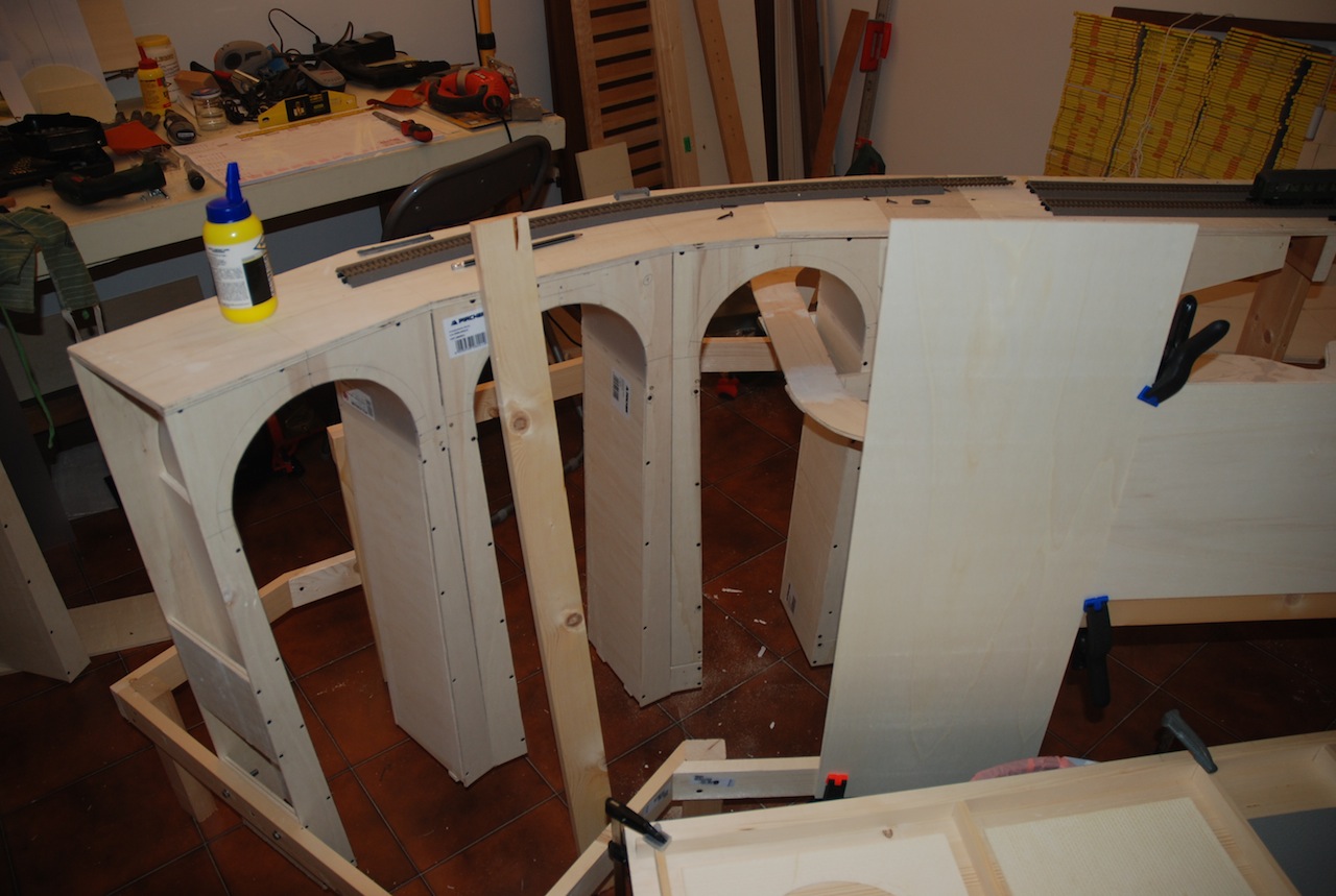

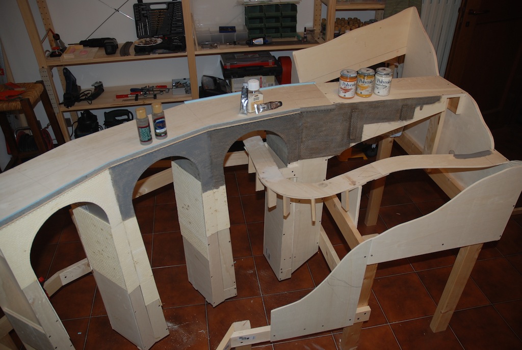

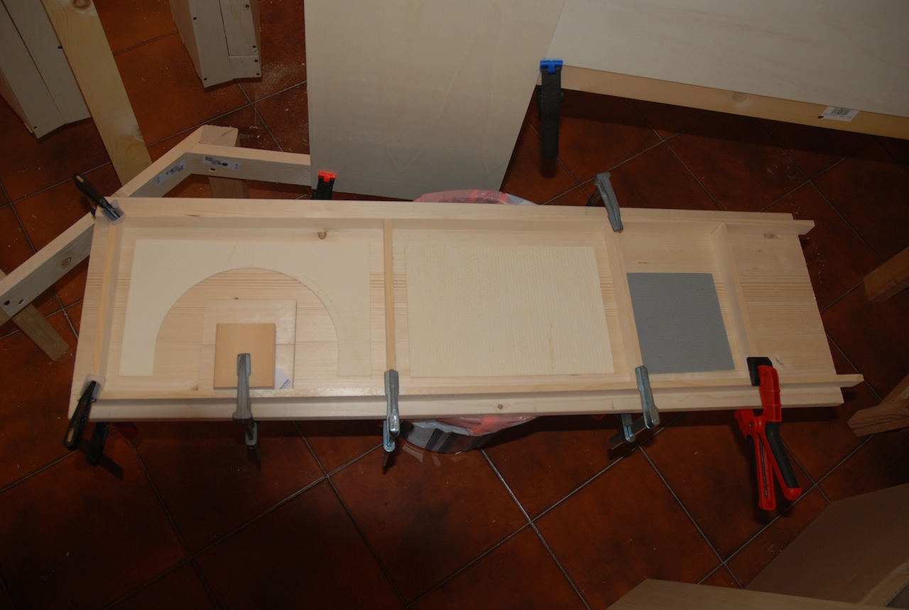

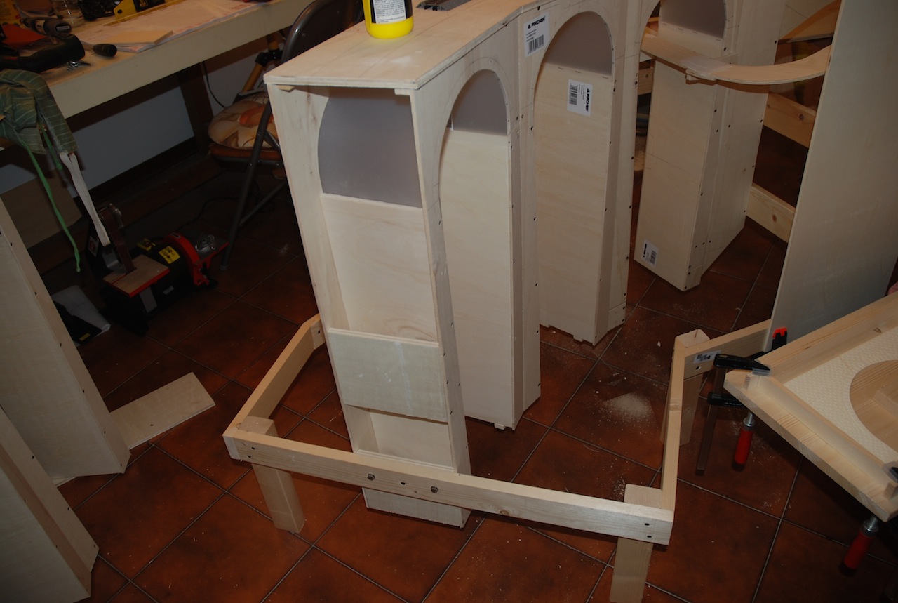

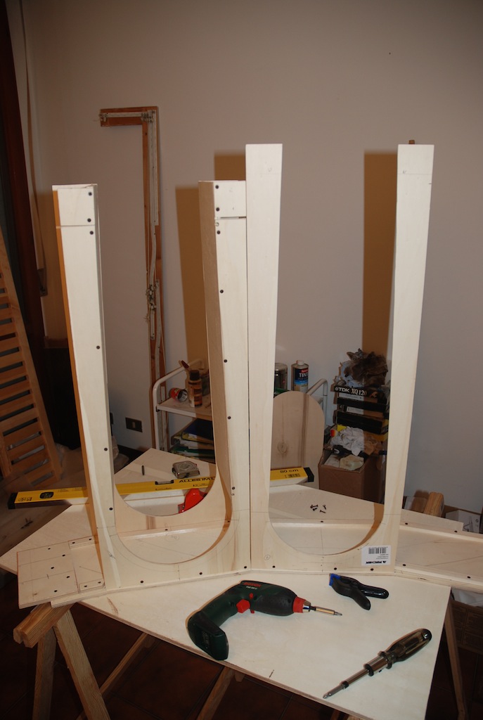

dopo le fatiche della costruzione del castello, (foto pubblicate nel forum tempo indietro), siccome a stare fermo proprio non mi riesce, mi sono tuffato su un nuovo progetto che mi frullava nella testa da un po' di tempo. L'idea di base è quella di costruire un plastico/diorama passerella (quattro moduli) dove è possibile veder sfilare i convogli su un viadotto ferroviario in pietra (sovrastante un fiume, una strada e un paio di edifici), che collega le due estremità di un forte avvallamento del terreno. L'ambientazione sarà in epoca IV, ma non ho ancora deciso se Italiano o Svizzero.
Per l'armamento utilizzerò dei binari flessibili Roco line recuperati dallo smontaggio di un vecchio plastico, ma ancora in ottimo stato.
Allego qualche foto del ponte e del primo modulo in costruzione (qualsiasi consiglio, parere, dritta è ben accetta !!!!).
Saluti a tutti

Ma nella realtà esistono ponti fatti così?Intendo angolati.
Io li ho sempre visti curvi.

In effetti un viadotto in curva fatto con una linea spezzata non mi pare molto realistico ma il dubbio mi resta visto che il mondo è grande e non vorrei essere smentito! :)
Ma se ciò non fosse potresti rimediare tagliando una sagoma in cartoncino delle due fiancate del viadotto a tutta lunghezza e tutta altezza e incollandola sui due lati ma solo nei punti di effettivo contatto con i piloni della sagoma da te realizzata (altrimenti se la colla tira troppo il compensato si deformerà) ma questo rimedio comporta un leggero aumento della larghezza totale del viadotto.
Ponti di quel tipo si possono magnificamente realizzare usando cartoncino da 3-5mm (quello color paglierino che si usa per le copertine delle tesi universitarie, denominato anche carton-legno che è molto stabile all'umidità) o compensato da 3 mm, entrambi si curvano magnificamente essendo molto flessibili e consentono quindi di realizzare ponti di tutte le dimensioni in quanto i fogli di compensato sono di 3x2m, quelli di cartoncino di 118x83circa (formato A0) poi le due fiancate vanno accoppiate alla sede ferroviaria (correttamente dimensionata come settore circolare con la giusta curvatura richiesta).
La sede ferroviaria sarà costituita da un compensato di almeno 10mm di spessore in modo da conferire una buona robustezza all'insieme. Le volte, compresi i due montanti interni dei piloni saranno realizzati in cartoncino da 3 mm e in pezzo unico curvato dalla volta ai piedi dei piloni, il cartoncino va pretagliato internamente nelle zone di curvatura per adattarlo perfettamente alle volte, va incollato ai bordi delle volte e dei piloni e poi rifinito nelle eventuali eccedenze dimensionali con cutter. Ogni tot centimetri, tra le due fiancate del viadotto vanno inseriti dei rinforzi (che fungono anche da distanziatori di misura crescente considerando che i piloni alla base si allargano..) costituiti sempre da compensato da 10mm.
Se il viadotto non è di cemento, per il rivestimento si può usare di tutto, anche l'incisione manuale che io preferisco in quanto assolutamente non regolare per cui estremamente realistica alla vista (viene meglio col cartoncino).
Mi scuso per la lungaggine..
Giancarlo

Il lavoro promette bene soprattutto per la notevole dimensione, cosa che denota una volontà coraggiosa, ma ho dei dubbi che siano mai esistiti dei pilastri a diedro, cosa che, al vero, comporterebbe una notevole complicazione soprattutto nel caso di opere in pietra. Con il cemento armato ovviamente la cosa sarebbe diversa, si può fare quello che si vuole. Ho sempre visto pilastri a sezione rettangolare, naturalmente rastremati verso l'alto, come del resto hai fatto tu. Ma se hai della documentazione iconografica o progettuale sono ben lieto di essere smentito. Se la memoria non mi inganna credo che la rivista I treni abbia dedicato un numero ai ponti in muratura con archi e pilastrate, con molti disegni. Ma dicci di più delle tecniche di costruzione.

Ps. Secondo me dovresti dare prima una mano di primer e poi il colore....userai acrilici?

Ho trovato una trattazione sulla costruzione dei ponti ferroviari in :
http://www.diseg.unige.it/studenti/Infr ... Parte1.pdf
del prof. Dott. Ing. Antonio Brencich dell' Università di Genova (corretto il 17/01/2013 grazie alla segnalazione di Diego Ricci).
Essa termina trattando proprio il ponte in curva, ed afferma che solitamente l' arco è a pianta rettangolare e le pile a pianta trapezioidale.
Molto interessante è l' osservazione dal basso del viadotto Landwasser vicino a Filisur, reperibile con una ricerca per immagini su Google.
In quella vista si vede bene l' angolazione fra le arcate.
Quindi credo che il ponte di andrea62 non sia sbagliato.
Poi ci sono ponti che sembrano curvi, ma occorre distinguere.
Potrebbero essere curvi su raggi di ampiezza tale da non incidere sulla statica.Oppure possono essere curvi i muri di contenimento (timpani) .
Stefano Minghetti

Direi che l'impostazione di andrea62 è corretta, in caso di viadotto in curva ila pila può avere forma a sezione trapezoidale rastremata verso l'alto, con la zona degli archi a formare una spezzata. Così l'arco vero e proprio è una sezione cilindrica, di diametro costante quindi.
Appunto il noto Landwasser è un esempio di questa soluzione.

E comunque i ponti in muratura seguono una spezzata, non una linea curva, che risulterebbe praticamente impossibile ad eseguire.

Ma il ponte di Landwasser non mi pare simile al modello qui riprodotto e comunque i piloni non sono spezzati.Sono proprio curioso di sapere a quale viadotto si sia ispirato l'amico Andrea.Mi ripeto di questa forma non ne ho mai visti. :)
Sono sicuro che sia così, anche perché, per contenere i costi di costruzione, la centina di armatura in legno per l'arcata veniva scomposta e riutilizzata più volte, e a pianta rettangolare era tutto più facile. Era la pila a compensare la curvatura (ovvero la maggiore lunghezza del lato esterno a confronto del lato interno) con sezione a trapezio, con tutte le rastremature del caso. Ma una pila a doppio diedro, vale a dire con i due lati esterni spezzati, l'interno alla curva concavo e quello esterno convesso, io non l'ho mai vista, anche perché, ripeto si tratterebbe di una complicazione, dovendo scolpire i singoli blocchi a diedro a loro volta, ovvero piegati come una banana, pena la non legatura della muratura, con tutte le conseguenze. E siccome all'epoca le regole dell'arte erano ben note quanto applicate, mi riesce difficile pensare a una simile soluzione.

Per tornare al tuo ponte, Andrea, a pag. 89 della Parte 4 trovi una planimetria di ponte in curva, con le pile a pianta trapezoidale, che potrebbe suggerirti lo spunto per modificare la sezione delle pile.
