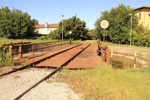

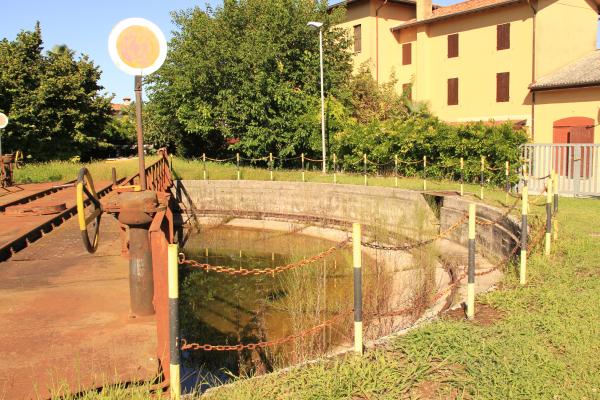

Dovendo inserire una piattaforma girevole FS da 18 metri in un plastico, chiedo consigli sulla realizzazione.
Ho provato a cercare disegni, ma quelli specifici da 18m non li ho trovati.
Meglio partire da un modello commerciale o fare tutto ex-novo? Grazie
piattaforma.jpg [ 94.19 KiB | Osservato 5277 volte ]

Salvo rari casi , le piattaforme girevoli da 18 mt. FS (es. B.S.Lorenzo , Marradi , Faenza ecc. ) sono quelle da 15 metri allungate con due mensole a sbalzo , allargando il diametro del muro della tina e senza spostare la rotaia circolare .
Credo esista una PG da 15 mt. artigianale ma chi si metterebbe a modificarla ???
Di commerciale nessuna somiglia minimamente a quelle italiane ....
L'unica alternativa è farsela .
Per curiosità di dove è la PG della foto allegata ??

È quella di Portogruaro

Quindi la rotaia nella tina si dovrebbe trovare ad oltre 150cm dal bordo, se il ponte fosse stato prolungato alle estremità, ma così non appare. Domani posto altre foto. Oppure, nell'estendere la PG da 15 a 18 metri, hanno spostato anche la rotaia circolare.

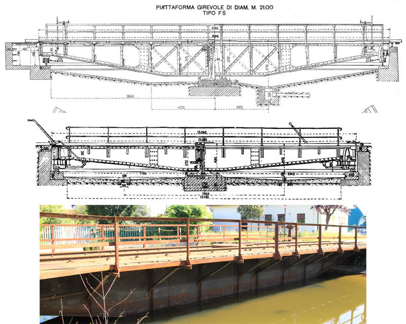

Ecco i disegni (tratti da http://www.rotaie.it) delle PG da 18m, da 15m e la foto del ponte in questione.
Non sembra affatto una 15m allungata e forma, dimensione e rinforzi delle travi verticali lo dimostrano.

Qui c'è qualcosa , ma il primo disegno che hai postato è una PG da 21 mt. per forza non somiglia a quelle da 15 . E poi esistevano 5 tipi diversi di piattaforme da 21 mt. e 3 da 15 mt.
Quando si dice : Piattaforma girevole FS da 15 mt , da 21 mt. , etc. se non si specifica il tipo o l' origine ( Rete Mediterranea , Rete Adriatica , Rete Sicula , ed altre , senza contare le PG di origine austriaca dei territori annessi dopo la prima guerra mondiale , una sorta di "prede belliche" ) si resta nel vago ...
Le uniche progettate dalle FS ma discendenti dirette della Reta Adriatica , furono due tipi da 5,5 mt, anche per lo scartamento ridotto , una da 17 mt denominata "tipo FS nuovo" , una da 21 mt per terreni consistenti e , unico progetto veramente innovativo quella da 21,5 mt per terreni cedevoli (quella approssimativamente riprodotta da Rivarossi) .

Onestamente non so a quale tipo si riferisca la PG in oggetto, se ex-RA o altro, per questo chiedevo lumi.

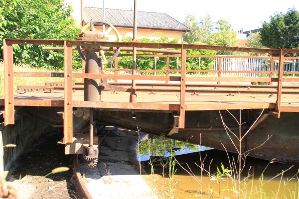

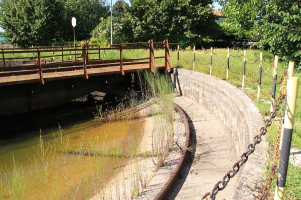

Posso intanto mettere qualche altra foto, nell'attesa di farne alcune senza lo stagno in fondo alla tina.
pg03.jpg [ 93.42 KiB | Osservato 4863 volte ]
pg02.jpg [ 89.15 KiB | Osservato 4863 volte ]
pg01.jpg [ 95.94 KiB | Osservato 4863 volte ]

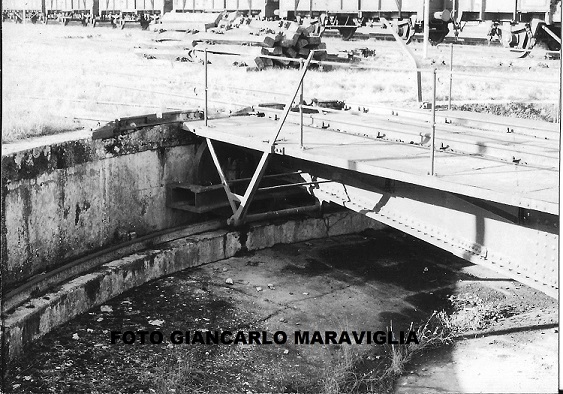

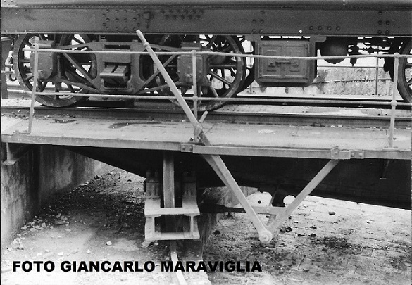

Rimetto alcune mie foto per chiarire il concetto dell'allungamento delle PG da 15 mt. ex Ferrovie Romane poi Rete Adriatica .
Nella foto di Asciano si vede come è posizionata la rotaia rispetto al muro della tina
Nella foto di B.S.Lorenzo si vedono (stesso tipo di piattaforma allungata ) rotaia , ruote , leve e scalino nella stessa posizione della precedente ,il muro della tina è stato spostato per aumentare il diametro e all'esterno della rotaia si vede la mensola che allunga il ponte.

Al momento non riconosco il tipo di PG che hai postato te , il movimento con volantini e ingranaggi conici ed il tipo di parapetto me la fa sembrare una da 21 mt.
anche a me risulta Portogruaro 18 mt , le lunghezze le ho prese dagli orari di servizio ma...bugiardi loro bugiardo anche io....potresti provare a misurarla?? quando farai le foto senza laghetto ???

Scusa, lo avevo dato per scontato, ma misurare il ponte è stata una delle prime operazioni. Confermo i 18m esatti.
