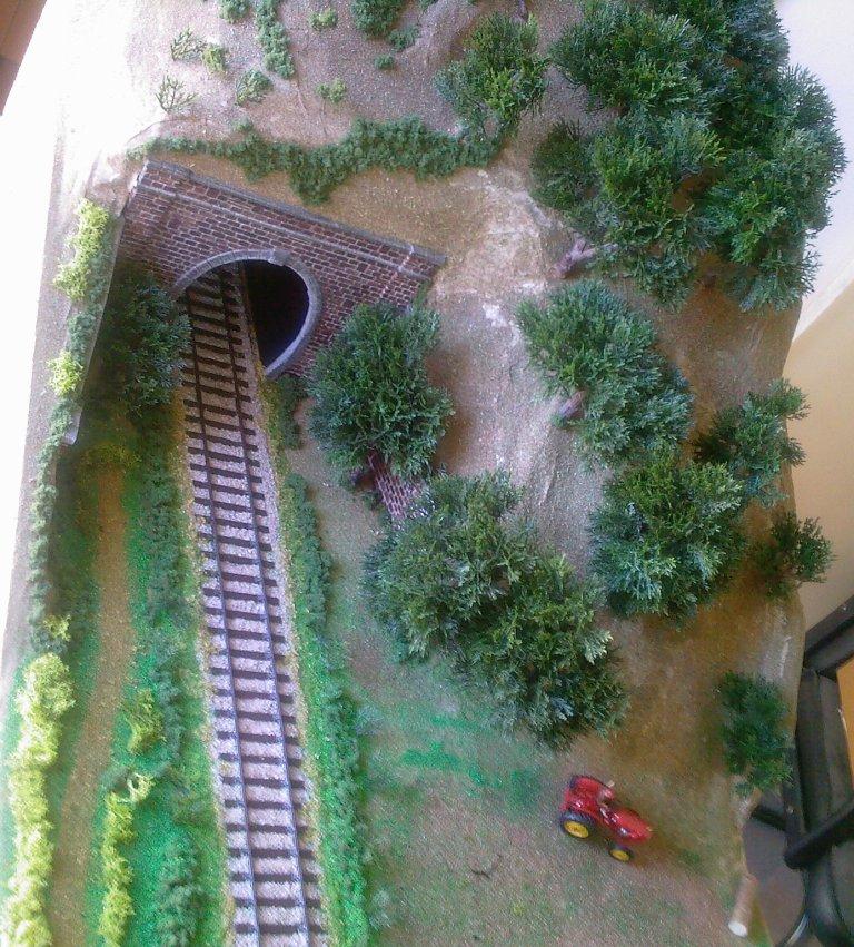

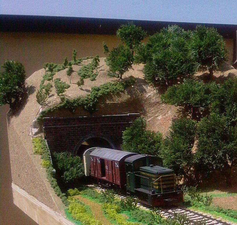

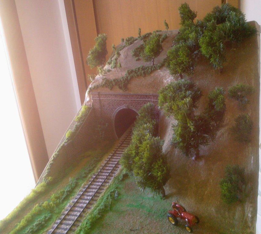

Mi avvio alla quasi conclusione della realizzazione del primo scenario del mio plastico in scala 1/43,5
Nelle ultime tre settimane mi sono dedicato alla realizzazione del penultimo modulo (6 in totale) da 1,20 x 60 realizzato con uno scheletro in polistirolo ricoperto da carta pennellata di vinavil.......
Per la vegetazione ho usato i soliti bonsai in plastica tagliati ed adattati più qualcosina di commerciale e segatura colorata "fatta in casa" per contenere i costi.
Adesso devo procedere alla finitura del portale da annerire con effetto fumo e una spruzzatina di fissativo opacizzante per eliminate l'eccessiva lucentezza degli alberi.
In pratica manca una giornata di lavoro :)
Come vi sembra?
Buona domenica

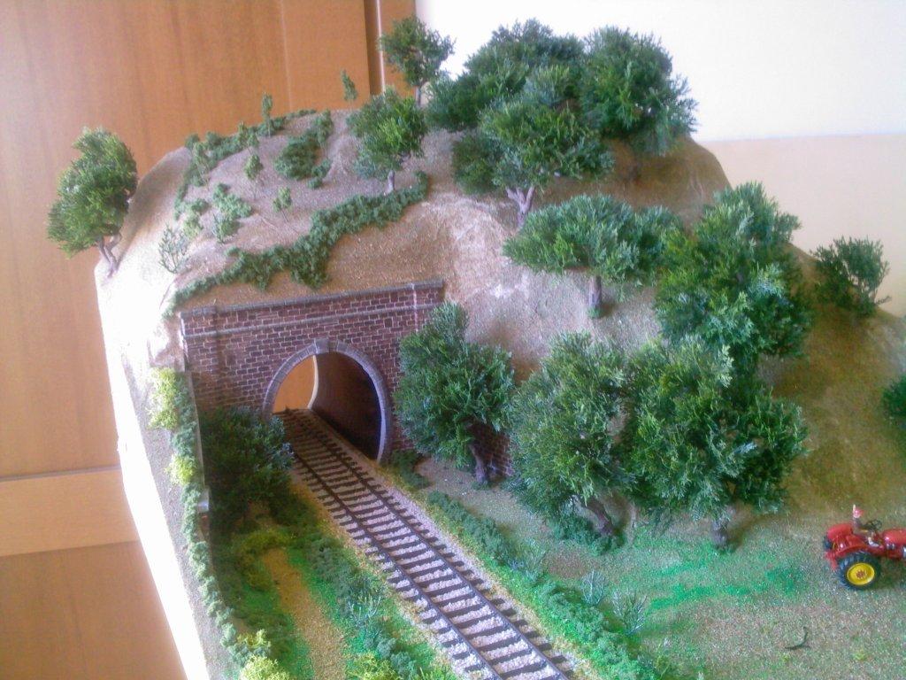

Con la luce del sole le foto fate con il telefonino sono migliori :)

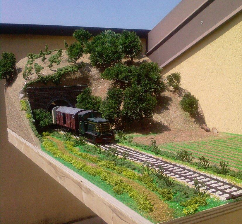

più grande
