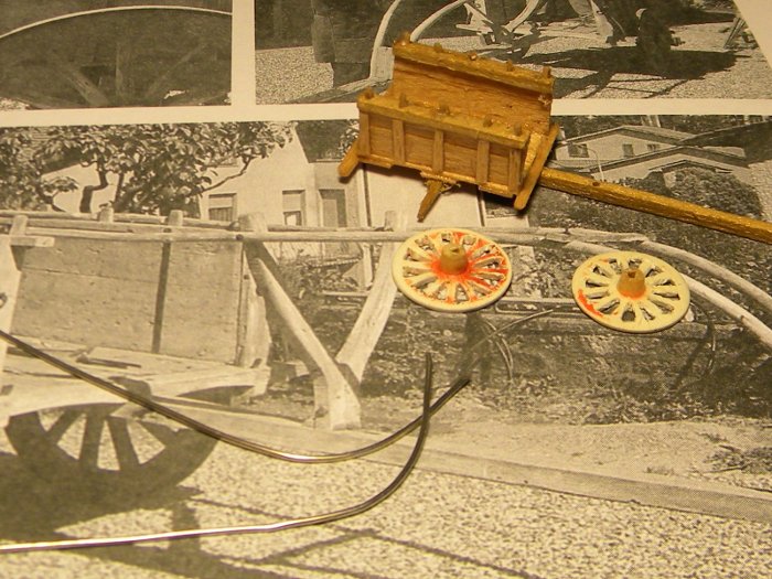

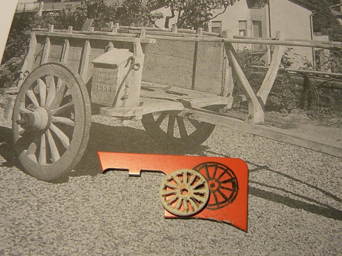

Per ora sono partito con quello che mi metteva più pensieri, ovvero le tipiche ruote, con i canonici 12 raggi.
ruota1.jpg [ 103.09 KiB | Osservato 7427 volte ]
ricavata da un avanzo di scheda porta-sim, tagliata con cutter previa foratura nelle parti "difficili".
A incisioni terminate, ho pensato di montarla su mini trapano per una sorta di tornitura.
Seguiranno a presto altri sviluppi

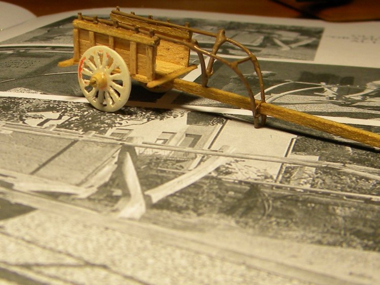

Dopo aver lavorato la plastica delle ruote, ho applicato il mozzo in legno, in gergo "barile".
Con delle strisce di legno sottilissime (ramino ?) dallo spessore di circa 0,5mm ho poi cominciato la struttura stessa del carro, mentre per il timone mi sono servito di un listello quadro da 1,5 mm, per adesso ancora lungo più del dovuto.
carro2p.jpg [ 102.73 KiB | Osservato 7235 volte ]
I due archi che si notano in foto, sul vero, verranno realizzati con del filo elettrico da ø1mm di diametro, in gergo "pertiche"

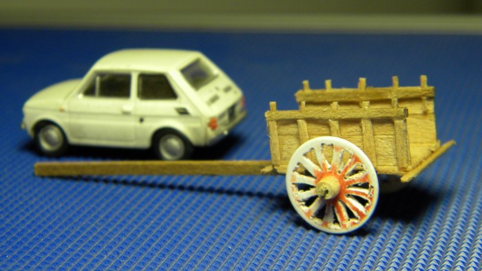

L'idea è venuta più che altro per una sorta di necessità di ambientazione, quindi, essendo una riproduzione che richiede risorse limitate (a parte il tempo) ho cercato di cimentarmi, sperando di rendere degnamente e modellisticamente omaggio alla ditta qui di zona che fino agli anni '60 sfornava alacremente queste creazioni in scala però 1:1.
carror.jpg [ 74.26 KiB | Osservato 7113 volte ]
Intanto ho provato un montaggio delle ruote veloce, per rendermi conto delle proporzioni e del colpo d'occhio.

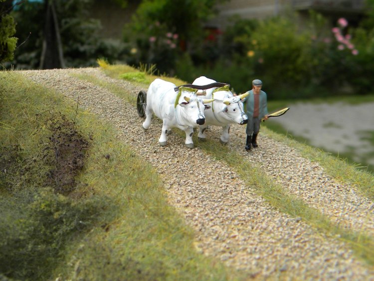

Comunque ecco le foto del carro all'opera, come è giusto che sia:
e un tuffo negli anni '50-'60:
a concludere, qualche foto trovata in rete della versione in scala 1:1:
