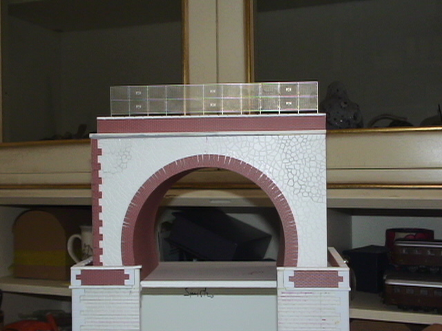

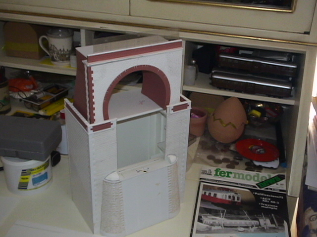

dopo tempo immemorabile sto cercando di concludere alcuni manufatti che dovrebbero trovare una collocazione in alcuni moduli del plastico modulare che sto costruendo con un amico.
Ho quasi completato il portale di galleria di cui allego un paio di foto e ho il problema di creare l'ancoraggio per la liena aerea.
Guardando tra libri e riviste non ho trovato nessuna foto decente che ne ritragga qualcuno al vero in modo da prendere spunto per la realizzazione.
Non è che qualcuno gentilemente ne ha sottomano?

A giudicare dalle dimensioni direi che la sagoma del portale è sufficiente per permettere il passaggio della linea aerea intera sotto la volta, come accade al vero quando le dimensioni lo consentono. Sicuro di voler ancorare la fune di sostegno? Comunque su Google trovi parecchie immagini digitando galleria fs o galleria ferroviaria.

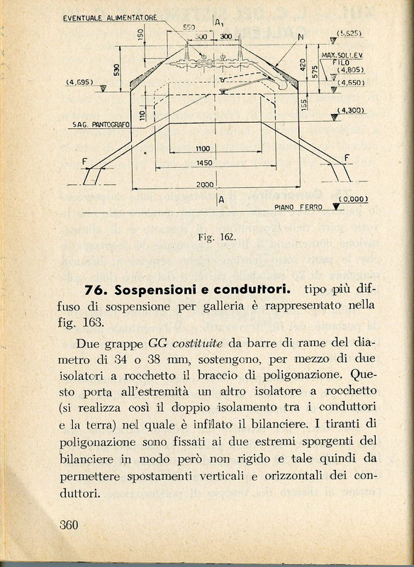

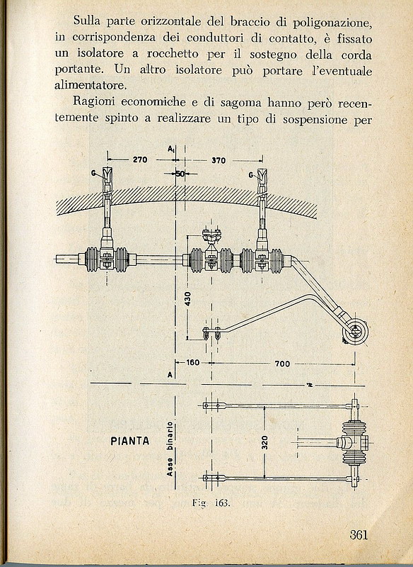

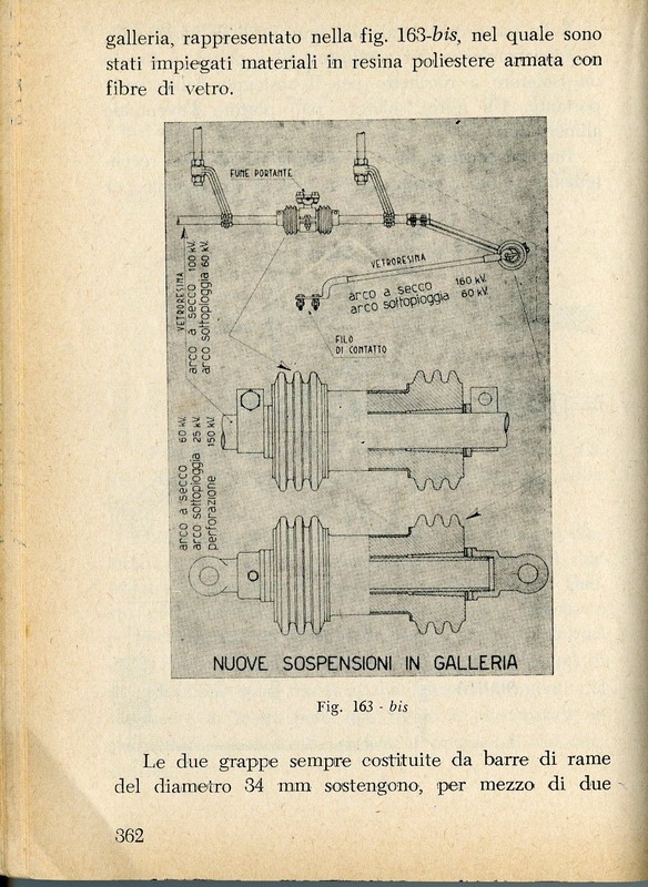

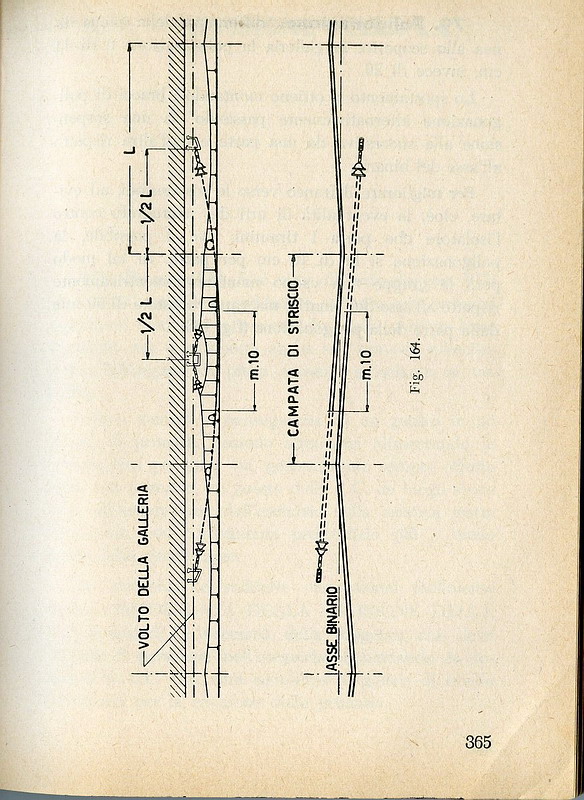

Ho questo: Si comincia dalla pagina in basso.

E' vero che la sagoma della galleria consente il passaggio completo della catenaria.
Non vorrei però arrivare con i pali a ridosso del portale ma vorrei creare la mensola di sostegno della linea aerea direttamente sul portale (questo per aggiungere un punto di interesse) come rappresentato a pagina 361 del manuale inserito da Marcello.
Devo ancora decidere se sdoppiare le due mensole o realizzare un unico sostegno sul fronte del portale e ancorare o meno la fune portante. Lo valuterei in base ad esempio reali.
