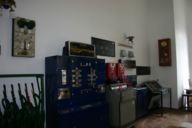

Messaggi: 1387
se dovesse servire qualche misura o dettaglio ho qualcosa sottomano...
:shock: :shock: :shock: :shock: :shock:
