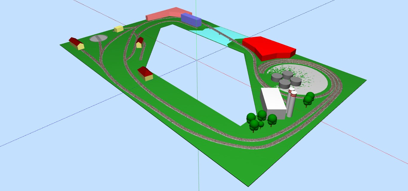

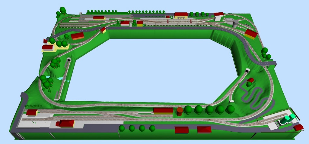

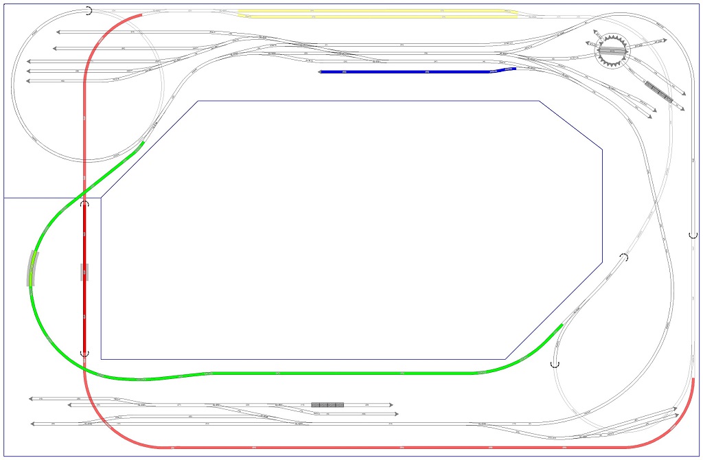

Vi allego il piano dei binari e qualche screenshot del paesaggio che sono faticosamente riuscito a fare con SCARM, grazie in anticipo per l'aiuto.

Scusa la franchezza Luigi, ma si vede la concezione antiquata del tuo progetto. Credo la colpa sia delle pubblicazioni, gloriose sì, ma ormai superate. Noto in particolare una generale ristrettezza dei piani binari, un ampio uso di raggi di curvatura ristretti in piena vista e non preceduti da innesti parabolici, la pressochè totale assenza di stazioni nascoste e pure un certo affollamento generale.
Hai detto che ti ispiri alla stazione di Nogara, giusto? La linea Bologna-Verona è per me la linea di casa, la passione per i treni mi è venuta qualche decina di km più a sud lungo la medesima linea, sul versante emiliano. Ti suggerisco quindi di ripensare alla vecchia linea e di valutare la sua travagliata storia: una linea costruita in 30 anni per tratti successivi e quello veneto è proprio il più recente; ogni stazione o quasi è stata un tempo stazione di diramazione (San Giovanni in Persiceto, Crevalcore, San Felice, Mirandola rischiò di diventarlo, Poggio Rusco lo è ancora, Ostiglia lo fu per non molto tempo, Nogara e Isola della Scala, rimangono fuori Tavernelle, Revere e Buttapietra!). Data la sua costruzione piuttosto recente, gli impianti hanno in genere dimensioni generose, difficili da scalare all'interno di uno spazio domestico, ed anche i treni circolanti non erano treni di scarsa importanza. In pratica era l'unico collo di bottiglia a binario unico dell'asse Monaco-Roma!
Fossi in te, e volessi mantenere molte caratteristiche della linea originale, mi concentrerei su Ostiglia: si diramava la linea per Legnago-Treviso, era dotata di RL con piattaforma girevole ma manteneva una generale compattezza ed era in semicurva, cosa che ti aiuta nell'inserirla all'interno della tua stanza. Quanto all'elettrificazione, o la si ambienta prima del '41 o è forse necessaria, ma la si può limitare alla sola linea principale. La diramazione, che al vero fu chiusa negli anni '60, rimase sempre a trazione termica. Si può anche pensare di riprodurre il caratteristico ponte sul Po, certo bisogna nel caso realizzare un impianto elicoidale per portare le linee verso la stazione nascosta un po' più complesso ed ingombrante di quello che tu avevi previsto.

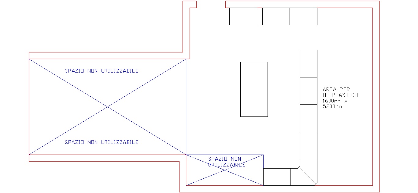

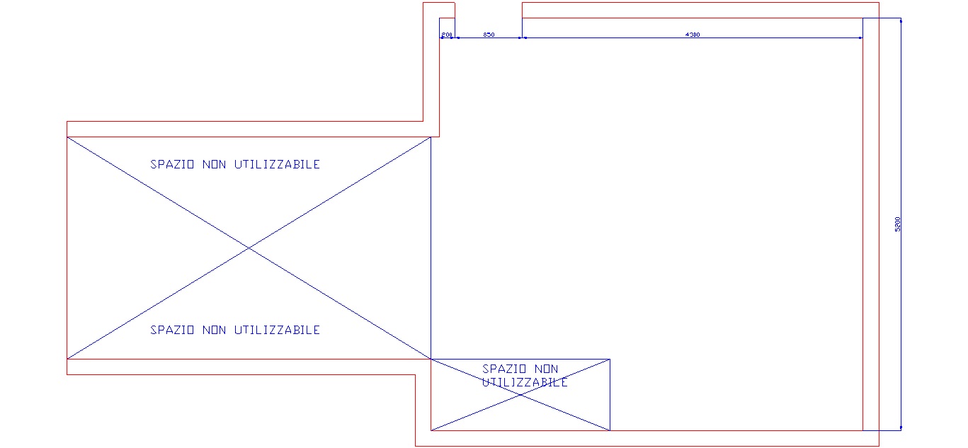

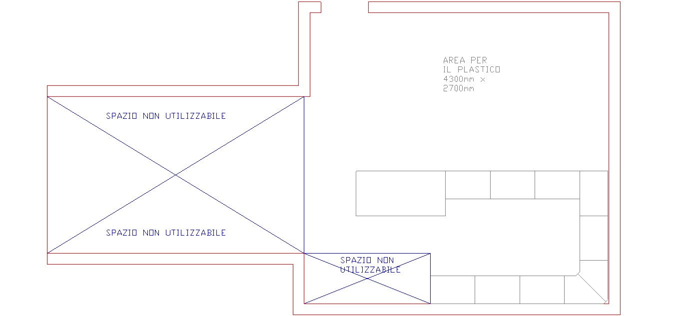

Allego:
- la pianta del garage completo (non ci sono impedimenti lungo le pareti, solo bocche di lupo a 1,5m di altezza)
- la disposizione interna delle scaffalature pensata al tempo del plastico "lungo le pareti" (anche se solo due lo sono veramente)
- la disposizione alternativa che permette di avere meno m2 a disposizione ma quasi 1m in più di lato lungo
Da tenere presente che probabilmente un paio di scaffali potrebbero "sparire" sotto il plastico mettendoli su ruote (ad es. i due in alto nella disposizione lunga, magari potrei farci stare il famoso zuccherificio!)
Adesso provo a disegnare la stazione di Ostiglia, che al vero era lunga circa 1 km... undici metri e mezzo in H0!

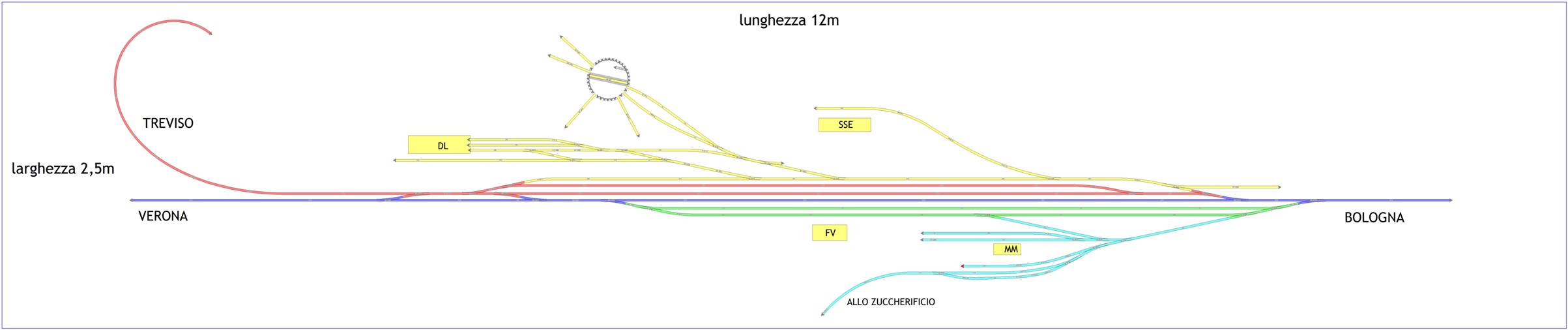

Ho riportato il piano completo della stazione per "digerirla" meglio:
- blu (binario 3) corretto tracciato VR-BO
- verde (binari 1-2) precedenze VR-BO
- rosso (binari 4-5) andata/ritorno TV
- giallo (binari 6 e oltre) D.L. e binari di servizio
- azzurro S.M. e raccordo per lo zuccherificio
Ora provo a ridurre a dimensioni accettabili col metodo della carta a quadretti, facendo anche "spanciare" il piano dei binari per fare in modo da recuperare un po' di spazio in profondità.

Questo è un'ottimo primo passo. Ora si tratta solo di semplificare e ridurre qualcosina. Ricordati di sfruttare il fatto che anche la stazione vera è in curva.

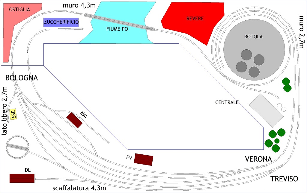

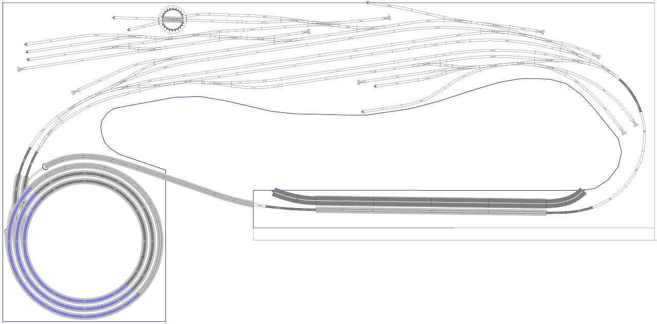

Ecco un primo abbozzo, ho pensato di usare la configurazione più "quadrata" sfruttando maggiormente lo spazio a disposizione (all'interno si starà strettini!). Ne esce fuori una stazione lunga 4m, con almeno 4 binari di corsa (a occhio), ed in effetti il risultato mi sembra molto più realistico.
Ho provato ad inserire l'elicoidale triplo come suggerito da Bomby, ho pensato di far lentamente "sprofondare" le due linee per VR e TV in modo da poterle sormontare con quella per BO: in pratica quest'ultima dovrebbe fare un giro in più delle altre!
Per occultare le inestetiche curve a raggio stretto (quella minima dell'elicoidale è con raggio 500mm) ho pensato di inserire da un lato lo zuccherificio, dall'altro la centrale (non so quando è stata costruita, ma al limite mi si perdonerà un piccolo anacronismo).
Anche il Grande Fiume ovviamente è stato ben ridotto, ma mi pare comunque di avergli reso giustizia.
Nella parte nascosta, direi che si potrebbero riunire tutte le tre linee per poi fare una stazione con 6 fasci e cappio di ritorno, in questo modo potrei liberamente decidere dove far rientrare ogni singolo convoglio.
Se mi dite che sono sulla strada buona vado avanti col progetto: ho voglia di iniziare a sentire di nuovo il profumo del legno tagliato e del vinavil!

Direi che sei sulla strada, ehmm ferrovia, giusta :lol:

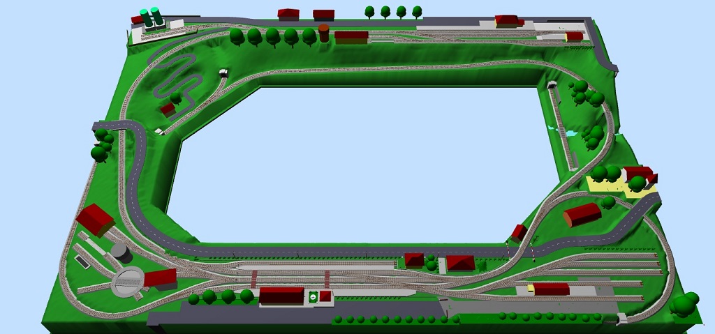

Oggi ero in vena e ho buttato giù un'idea. Ho scelto di utilizzare la parete più lunga per avere i 5 metri e 20 a disposizione. Per il lato corto, da un lato siamo a 1 e 80 (lo so, il limite era 1 e 60, ma altrimenti lo spazio interno era invivibile: in fin dei conti si tratta di eliminare uno scaffale -oppure di farlo più corto!-), dall'altro a 2 e 50 per non avere troppe noie con l'elicoidale. Anche qui, mal che vada, tocca eliminare uno scaffale. Non so se la cosa sia possibile, ma è il minimo per non sacrificare troppo la vivibilità dell'impianto.
La stazione è stata riprodotta con pochi compromessi, solo i binari di scalo sono stati ridotti in numero, perchè altrimenti il passaggio si restringeva troppo (e poi risultavano ridicoli). Il raccordo è stato tagliato, ma ad ogni modo non mi pare ci fossero poi molte alternative e già negli anni '80, come risulta dalle foto aeree, il raccordo stesso era defunto da anni. Per il resto l'operatività è inalterata, al netto della compressione in lunghezza. La zona della RL invece è completa, la piattaforma è la Fleishmann piccola, sufficiente per girare le signorine (se non erro) e le 740 con carrello a 3 assi (che erano un'eccezione al vero, ma altrimenti la piattaforma era troppo ingombrante! E la manovra con distacco del tender nel modellismo è difficile da fare, specie per le 740 HRR dato che macchina e tender sono collegati elettricamente). Il binario per la SSE è solo accennato, anche perchè non movimenta nulla, e la sua uscita di scena sarà fornita dagli edifici della SSE stessa.
LAto Bologna la linea la si può far salire o scendere (meglio la prima, nel disegno è rappresentata la seconda perchè ho fatto una modifica nel frattempo e quella non l'ho modificata), ed è rappresentato il ponte sul Po moooooooolto compresso, al vero infatti le campate sono di 72 m (oltre 80 cm in scala), e con un paio si occupava tutto lo spazio a disposizione! Ho deciso di dimezzare la lunghezza delle campate per farcene stare 4, ovviamente affiancate dal ponte stradale. In questo lato lo spessore del plastico è di 30 cm in modo da lasciare un minimo di aria intorno al ponte.
