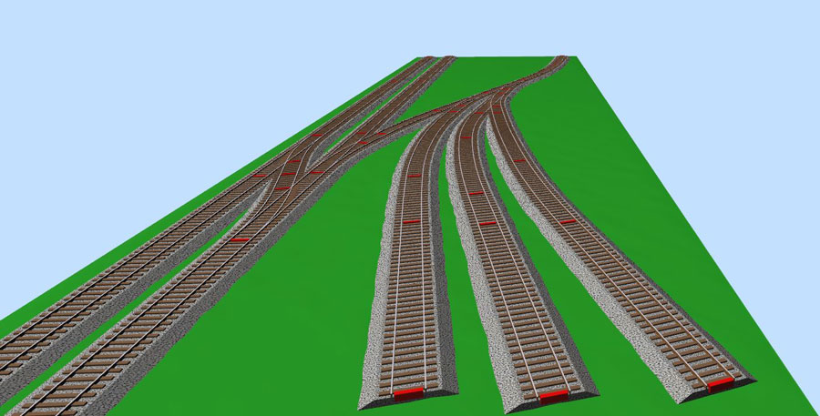

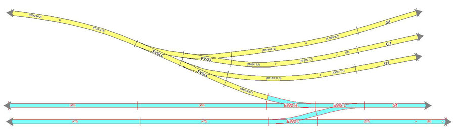

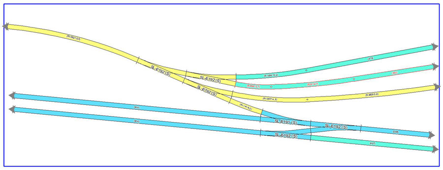

Bene, devo dire che SCARM reagisce bene, ho provato a buttar giu una prima bozza usando i Tillig Elite. Spazio occupato 160 x 50 cm circa al momento. Assomiglia un po'al progetto del link? Aspetto le bacchettate di Bomby intanto...
Daniele

Beh, un progettino semplice così è ottimo sia per chi inizia a progettare con un software nuovo che per chi inizia a realizzare qualcosa.
2 suggerimenti: i binari in curva sono un po' difficoltosi da usare se si vogliono sganciare ed agganciare frequentemente carri e carrozze; non è meglio realizzare binari paralleli?
Una domanda: hai scelto i Tillig perchè ti piacciono, perchè ne hai già, o...? Perchè in uno scalo iper secondario come quello ci vedrei meglio i Peco cod. 75 (che, oltretutto, hanno un interbinario più in scala, 52 mm contro circa 59, ed un angolo di deviata più ridotto, 12° contro 15°, il che rende più realistico il tutto qualora si usino scambi corti) od ancora meglio binari autocostruiti (avendocene voglia, tempo e capacità), visto che di solito le rotaie là impiegate avevano subito innumerevoli passaggi, e spesso erano parecchio antiquate (e consumate)...
In ogni caso, prova e riprova e migliorerai. Poi, se hai bisogno, son sempre qui. Ah, c'è un modo per cavare quei bagagli rossi in mezzo alle rotaie nella vista 3D... io li trovo orrendi.

Ottime risposte, grazie!
@Bomby: ho usato i Tillig perchè.... se usavo i Peco mi consigliavano i Tillig :D!!! A parte scherzi non ho un motivo particolare, da parte ho solo qualche geoline (da nascondere bene..) e dei vecchi lima da usare a livello discarica (dopo averli arrugginiti).
Per quanto riguarda le curve le raggiature mi sembrano discretamente ampie e mi piace il colpo d'occhio che si crea nei vari binarietti morti, però di sicuro si possono fare anche paralleli. Di sicuro vedrò di togliere i binari paralleli al piano di appoggio ruotandolo un po' (in SCARM non ho trovato la funzione.. ehmm..).
Infine.. mo al vag a levar quei bagaj rossi!! son brutti da bestia, hai ragione

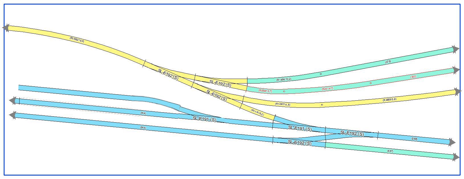

Eccomi! Ho capito quello che vuoi dire ma in effetti sono riuscito lo stesso a ruotare tutto con un po'di taglia & cuci dal precedente piano binari. Ho usato le geometrie Peco SL 75 adesso, penso che il mio SCARM non soffra di quel bug che dici visto che l'ho scaricato.. stamattina!
Lo scrivo non perchè mi senta particolarmente bravo ma per far capire a tutti che si può diventare "operativi" con questo software molto velocemente, poi le casette e le piantine di magnolia le aggiungerò :mrgreen: :mrgreen:
Mi stava gia venendo la tentazione di un terzo binario oltre ai due di corsa in basso ma non voglio fare la spaghettata e poi siamo in periodo di crisi, i binari devono essere pochi, maledetti.. e subito!

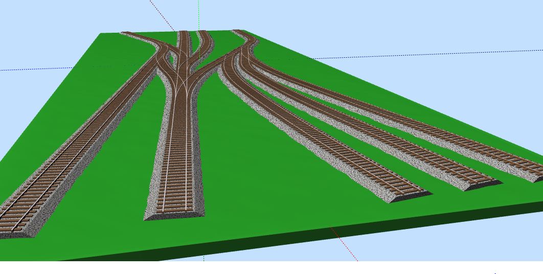

Grazie Andrea, mi piace quel terzo binario! Nel frattempo ho provato anche con geometrie diverse degli scambi (sempre usando i Peco ma di tipo lungo oppure con quelli in curva), aumentando un filo la larghezza ci stanno anche comodi ma tanto non penso di farci manovrare il Palatino.... però sono pronto a ripensamenti.

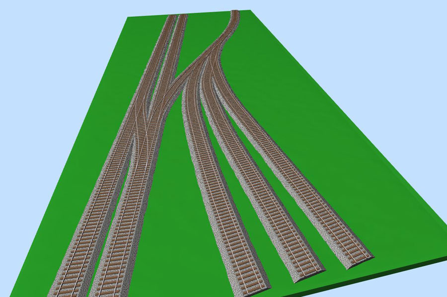

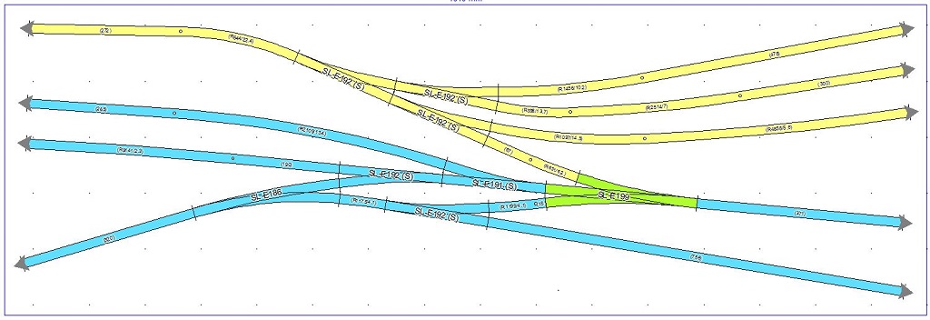

Ho provato a "fondere" la soluzione inglenook con il timesaver ma comincia ad essere un po'troppo congestionato di binari il tutto, almeno dal mio punto di vista. Ho provato anche a mettere uno scambio triplo per guadagnare qualche cm ma anche quello mi convince poco.. non so perchè.

Soprattutto quella losanga mi pare di dubbia utilità...
