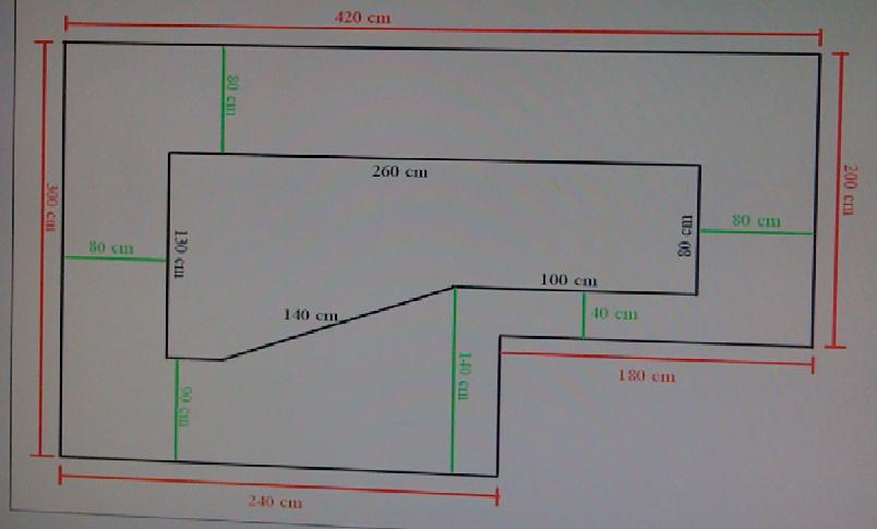

Buongiorno a tutti gli appassionati e frequentatori del forum,chiedo a tutti i volenterosi di aiutarmi nella progettazione del mio primo plastico.Saranno ben accetti tutti i consigli che potete darmi per poter realizzare questo progetto.Di seguito le dimensioni della base già realizzata,possiedo molti binari Roco geoline provenienti da startset + alcuni set di ampliamento quindi vorrei continuare con questi.Evito di postarvi le mie idee in quanto sono poche ma in compenso ben confuse :? ,epoca lV V Italia centro meridionale HELP! :mrgreen: Grazie in anticipo a chi vorrà partecipare. Saluti Pasquale. :D
Treni.jpg [ 36.08 KiB | Osservato 8263 volte ]

Ciao Pasquale
Dipende da tanti fattori il fatto di consigliarti.
Che tipo di rotabili possiedi inteso come epoca ed amministrazione ?
Che intessi hai dal punto di vista ferroviario? prediligi trazione diesel vapore o elettrica?
Che tipo di esercizio intendi riprodurre? linea a singolo o doppio binario?
Una linea passerella, oppure una stazione con scalo merci?
Dipende se ti piacciono più le manovre,o vedere il treno in corsa.
Per una buona progettazione devi anche decidere che tipo di ambientazione vuoi dare al paesaggio, pianura montagna mare.
Dovresti avere almeno un idea generale, perchè prima di parlare e progettare un tracciato è meglio pensare a questo.
Per quanto riguarda il tipo di armamento che già possiedi........rimango titubante, perché è un binario che ti limita molto sulla geometria ( non puoi farlo come vorresti) hai il vincolo della massiciata già pronta e perdi parecchio realismo. Sembra di montare l'autopista polistil.
Dirigiti sul binario flessibile che ti dà maggior spazio di realizzazione, puoi fare un tracciato personalizzato, e vai tranquillo che è un buon consiglio questo che ti sto dando.
Comunque tu chiedi, fai le cose per gradi pensando bene a tutto, tanto la fretta non ti aiuta.

Ho guardato le misure che hai postato, un tracciato bellino che potrebbe starci in quello spazio lo trovi pubblicato sulla rivista
tutto treno modellismo n°55 di settembre,ovviamente li è presentato a doppio scartamento, ma lo puoi ambientare anche con lo scartamento ordinario, ti dà comunque un idea dove puoi apportare modifiche variati e migliorie, e ovviamente lo puoi personalizzare secondo i tuoi gusti.

Con quello spazio a disposizione utilizzare binari geoline è come darsi una martellata sugli zebedei.

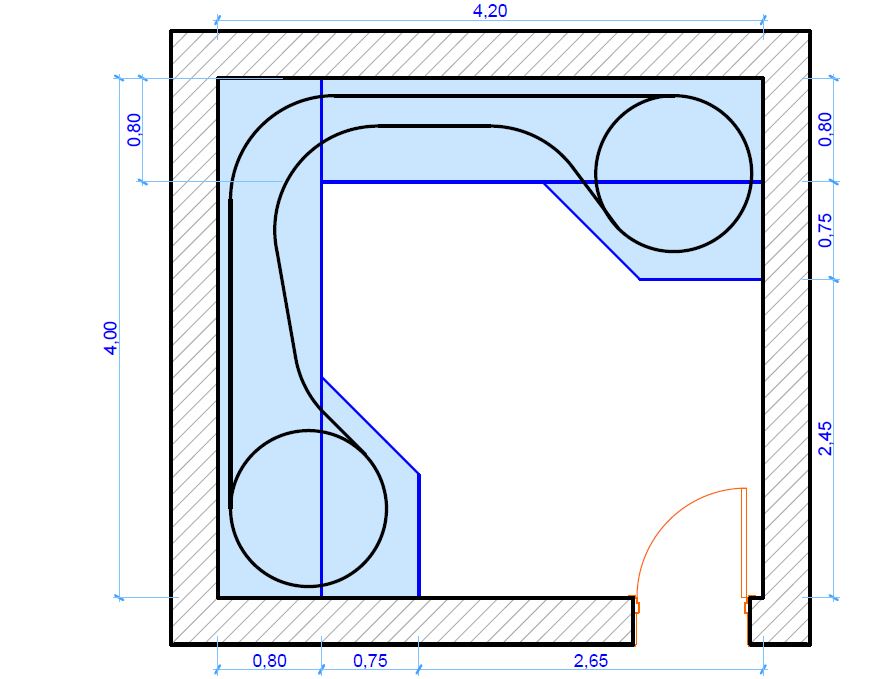

Hai un bello spazio a disposizione! Magari ce l'avessi io...
Sinceramente non capisco l'arretramento di 1m nel lato da 4m, io avrei sfruttato i due lati lunghi per fare un bell'osso di cane (dogbone) che lascia libero l'angolo della porta e anche un po'di spazietti laterali. Certo se hai gia fatto tutta la struttura non vorrei sconvolgere troppo le idee, di sicuro concordo con le opinioni dei geoline. Li ho anch'io dal mio primo startset roco comprato nel 2007 e in effetti non sono proprio granchè... :)
Commento file: provato a buttar giu due ingombri con le tue misure..
dogbone.JPG [ 80.1 KiB | Osservato 8060 volte ]

Benvenuto anche a te Raggirays :) ,come sempre le tue considerazioni sono giuste.La mia scelta è stata dettata da una considerazione,cioè poter dividere visivamente il plastico,con la possibilita di avere paesaggi diversi disposti otticamente lontani è questa soluzine mi sembrava valida.Comunque posso sempre modificare x migliorare.La tua idea è ottima"grazie per lo schizzo" ma credo che a livello visivo la doppia prospettiva che credo di aver creato è altrettanto gradevole.Voglio ringrazie tutti anche ai soli lettori dei post... avanti si accettano :idea: Saluti Pasquale

Ciao Pasquale,
Scusa non ti ho più risposto per impegni vari. Vanno benissimo le tue considerazioni ci mancherebbe, però senza il piano binari abbozzato faccio un po'fatica a capire la doppia prospettiva di cui parli, ti riferisci all'avere i due lati opposti separati dall'operatore che sta in mezzo al plastico?
Immagino che il pezzetto con spessore 40 cm sia una specie di ponte ribaltabile per entrare all'interno, giusto? Intanto ho visto che hai rinunciato ai geoline, vedrai che ringrazierai tutti di questa cosa! :D
