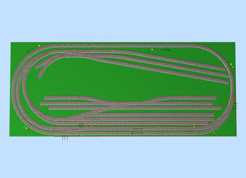

Salve a tutti.... ho deciso di cimentarmi nella costruzione di un plastichetto molto modesto, che mi permetta di movimentare qualche treno, nulla di speciale, la classica tavola (300 cm x 130cm) che pero' comprende una zona dove sarà possibile effettuare delle manovre interessanti mentre il treno gira nel suo anello esterno.
Premetto che usero' tecnologia analogica e su questo vorrei dei consigli per gestire, come si vede in figura quel raddoppio di binario messo tra la linea e l'ingresso verso la stazione terminale posta all'interno. La stazione terminale verrà gestita con la classica matrice a diodi o forse untilizzando dei relè se vorro' usare la tensione alternata al posto della continua.
Il problema sorge su come gestire la piccola stazione di transito che dovrà si ospitare il treno che gira , ma anche gestire l'ingresso e l'uscita da e per la stazione interna.
Cosa fareste voi?
le due sezioni saranno logicamente alimentate da due alimentatori separati.......in modo tale da effettuare tutte le manovre al suo interno indipendentemente dal resto.
grazie per le idee che verranno

In analogico, per una gestione indipendente di tutti i binari, vedo la necessità di circa una ventina di sezionamenti.

Lo so Marcello....forse anche venti........ma non mi spavento
Appunto vorrei idee (analogiche) che possano risolvere la gestione della stazione di passaggio in maniera semplice e poco complessa.
Tu che ne pensi?

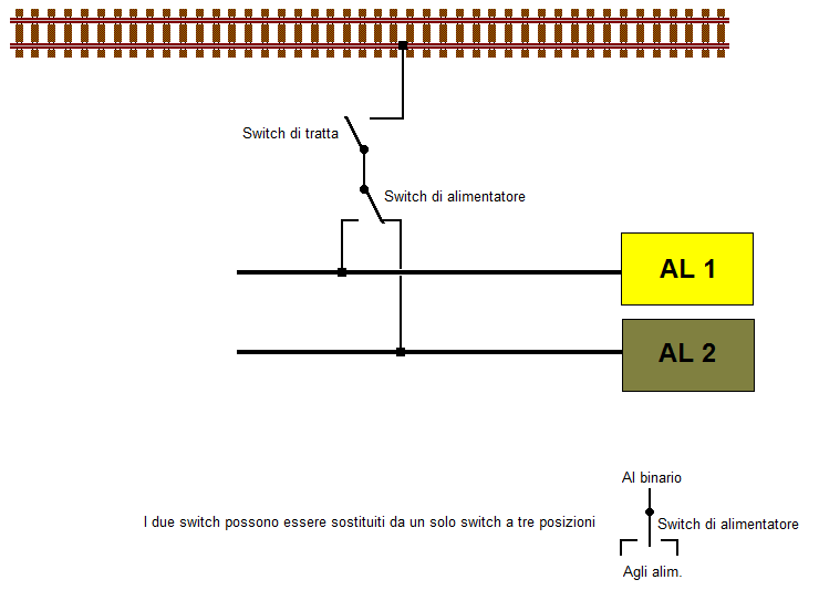

All'americana, uno switch ogni sezionamento e due o più alimentatori.

Fabri, qua si sta cercando di dar dei consigli.... ovviamente se per te l' analogico è più congeniale e/o familiare, che ben venga! Io farei come ha anticipato Marcello, due/tre alimentatori PWM e tanti interruttori per le varie tratte. Poi per gli scambi gestione degli itinerari con la classica matrice di diodi.

Io farei così:
switch.gif [ 8.51 KiB | Osservato 6435 volte ]
