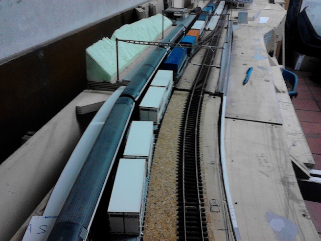

kroki ha scritto:
marcoca..........cambia hobby........o studia un pochino....
chiedo umilmente scusa :(ti allego una foto del mio plastico.....curva raggio 2metri....interasse binario 43millimetri(norma sbb ffs cff per linee di montagna) saluti
IMG_20121230_184301.jpg [ 114.2 KiB | Osservato 4977 volte ]

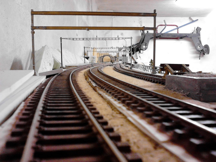

Messaggi: 628
Località: pordenone
per inserire le foto basta cliccare su scegli file.....trovare la foto...disegno desiderato clikki aggiungi file e sei a posto...occhio alla dimensione del file ...........per le curve devi stabilire il grado di riproduzione della realta' che vuoi ottenere....c'è chi si accontenta di posare binari tipo marklin o roco con massicciata e chi si spinge ad realizzarli in proprio usando profili finissimi......chiaramente le curve commerciali sono scarsamente reali con evidenti spanciamenti delle carrozze ......devi decidere tu in base a cosa vuoi fare,,,,,spazio disponibile,,,,tempo e denaro che vuoi investire........ti allego un'altra foto del mio plastico saluti
IMG_20130413_230500.jpg [ 216.54 KiB | Osservato 4831 volte ]
