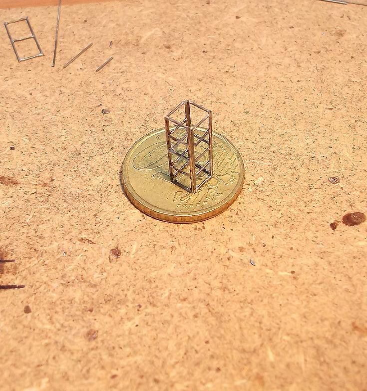

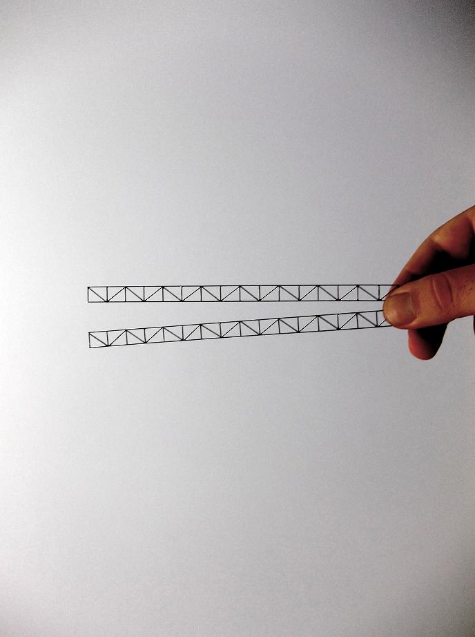

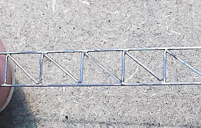

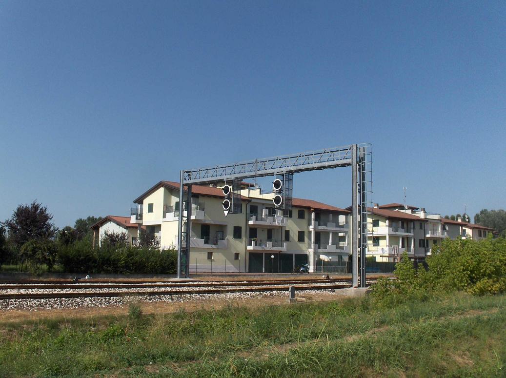

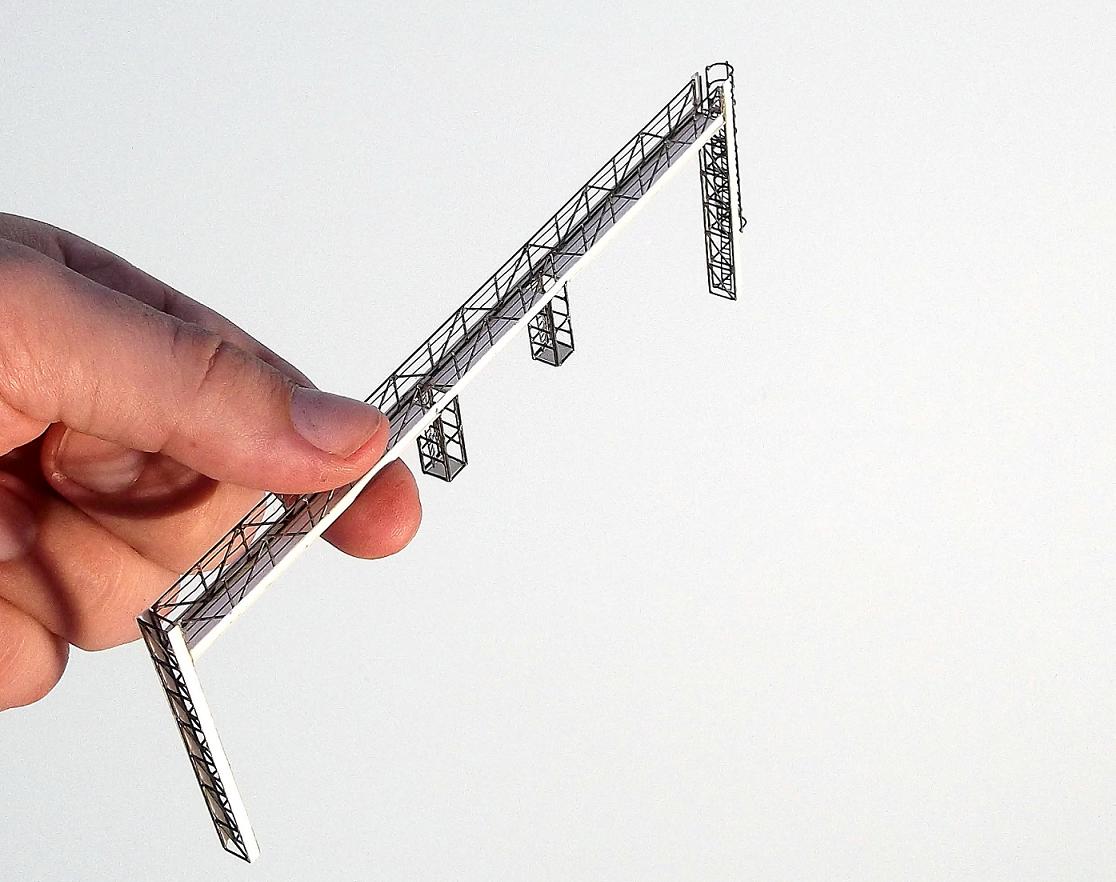

Sto iniziando la costruzione di questo segnale a portale in scala N che sarà collocato sul modulare ASN precisamente sul modulo di Brescello dell'amico Andrea Sottile.

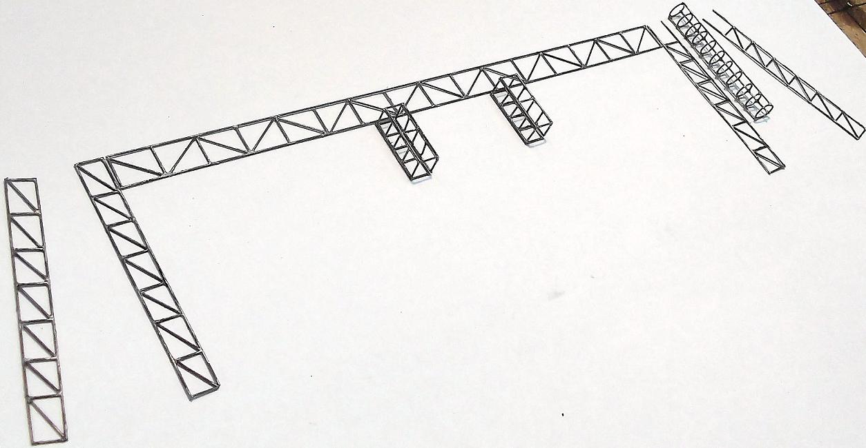

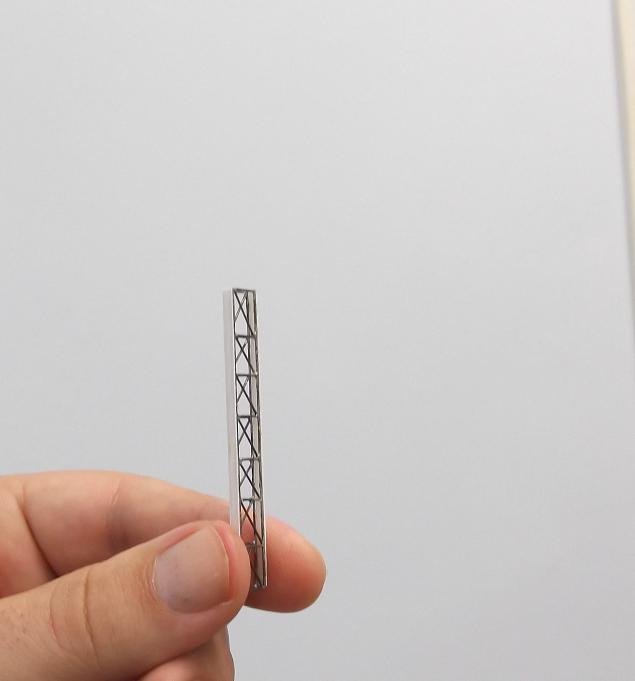

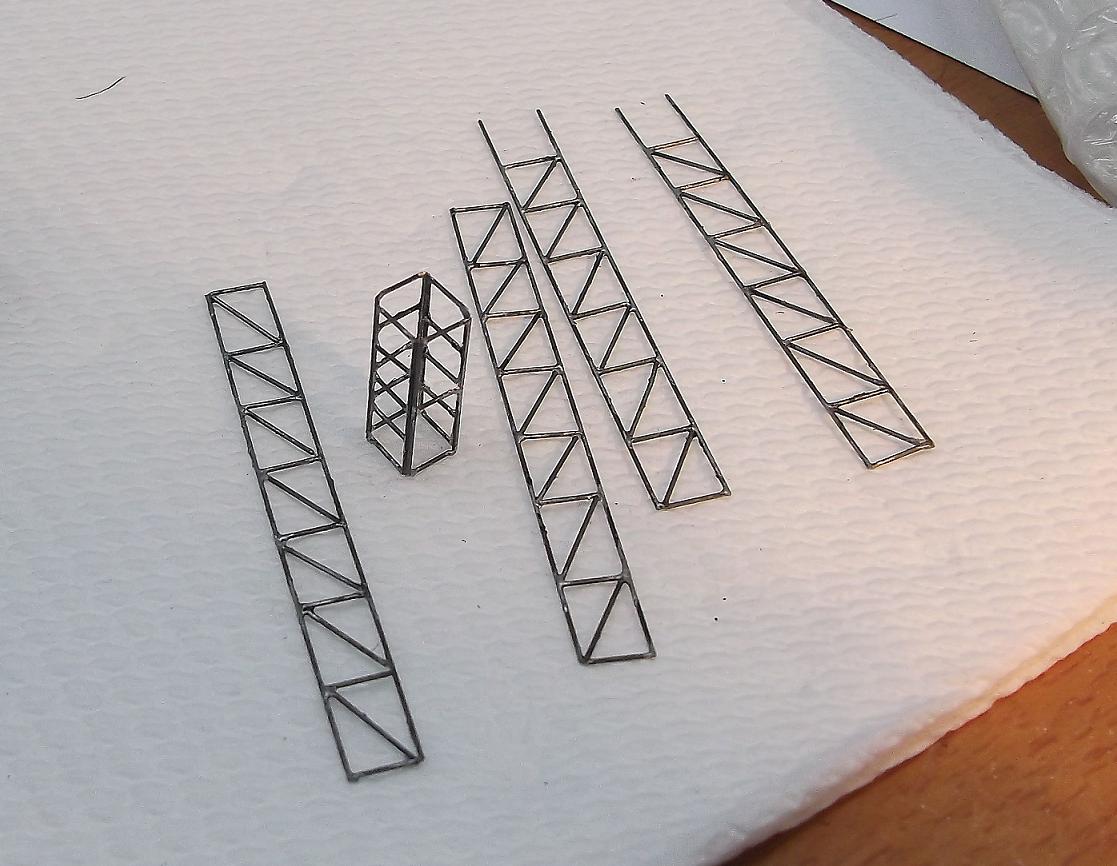

Il primo traliccio prende forma.

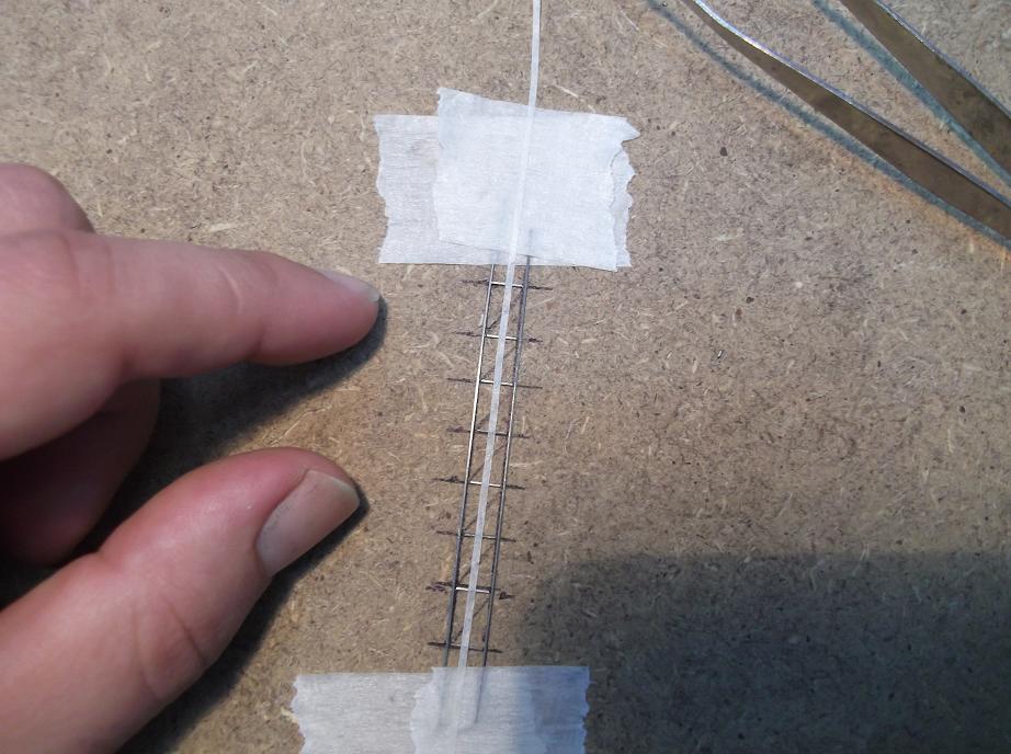

Nuovi elementi :wink:
DSCF4169.JPG [ 110.75 KiB | Osservato 6252 volte ]
DSCF4167.JPG [ 68.97 KiB | Osservato 6252 volte ]

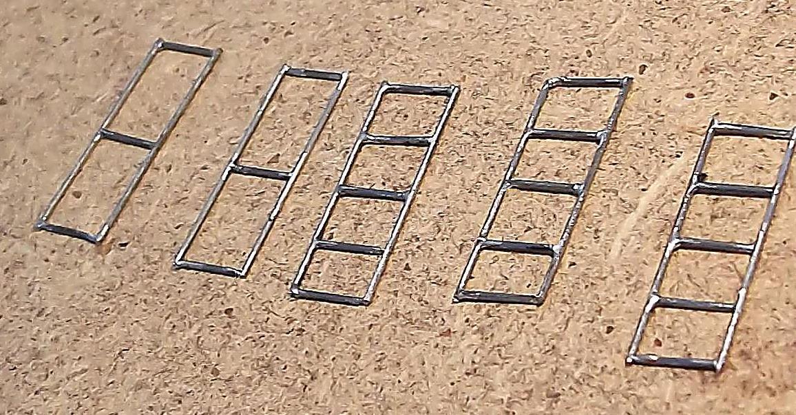

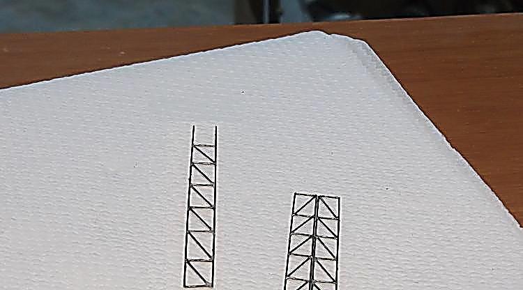

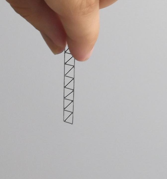

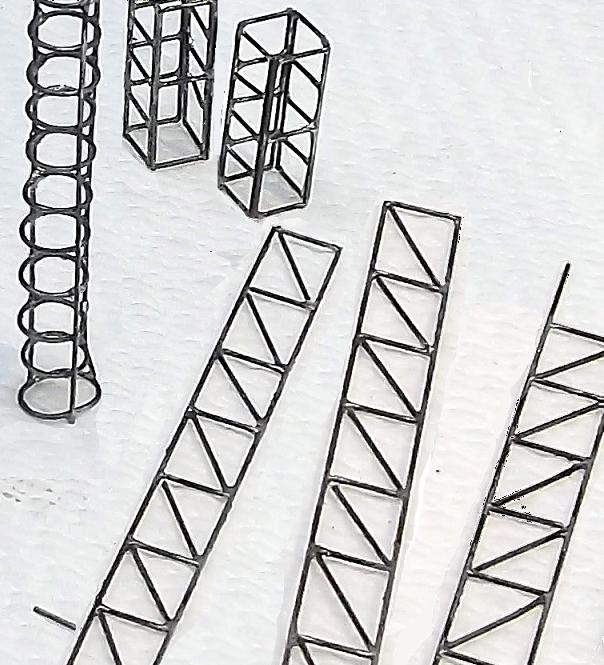

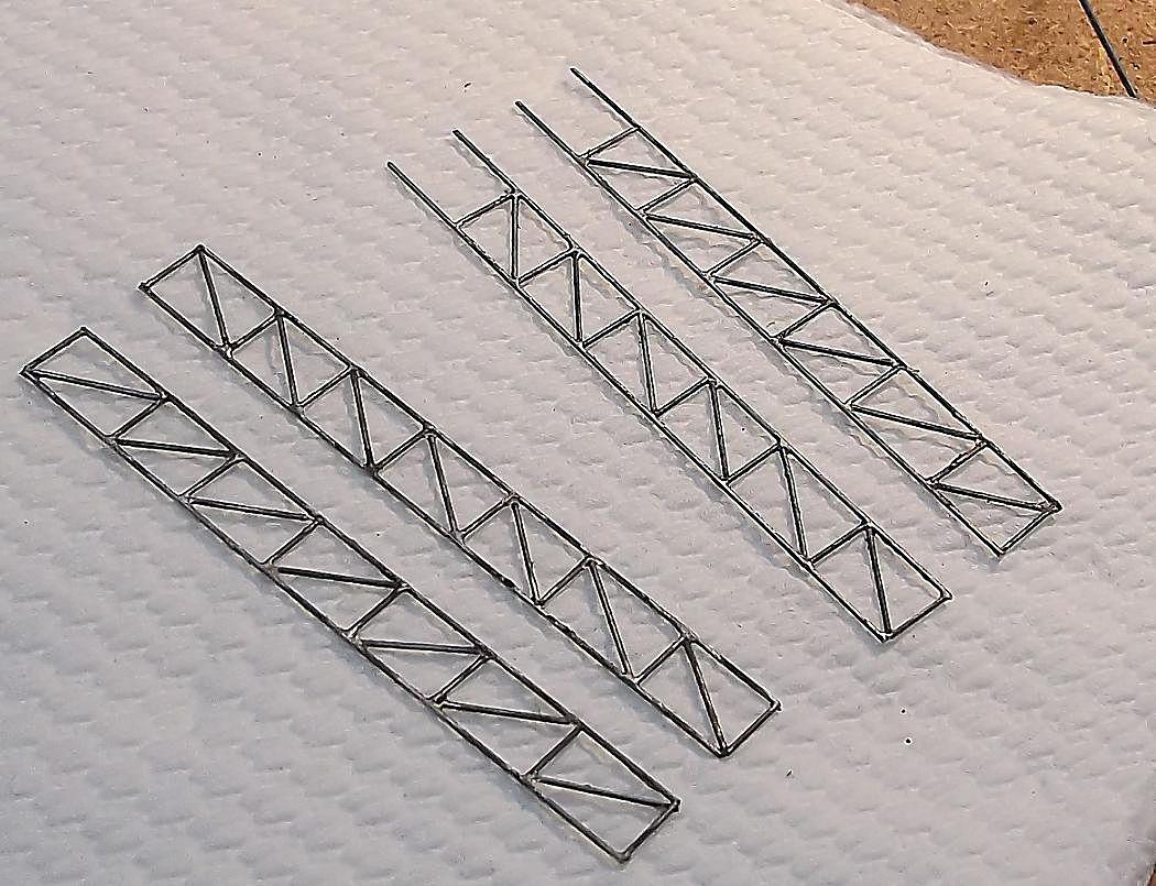

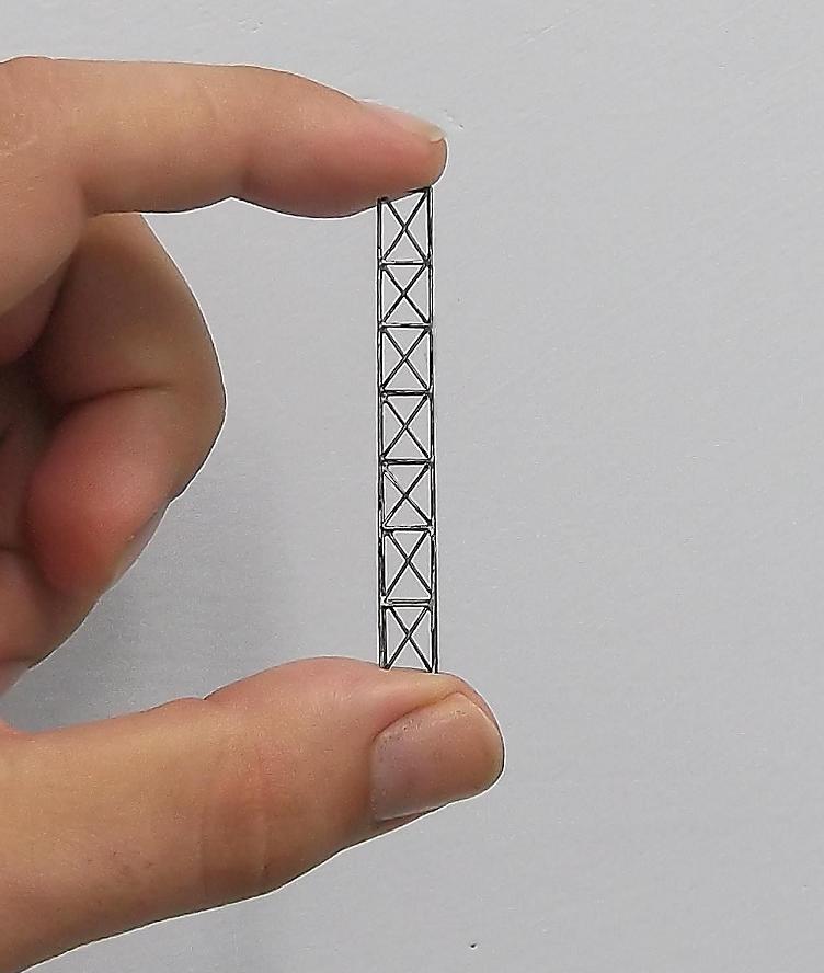

Anche il secondo traliccio è parzialmente pronto.Ogni pezzettino è tagliato a misura.Nulla è sovrapposto.
Fin qui ho effettuato 112 micro saldature :shock:
DSCF4171.JPG [ 171.08 KiB | Osservato 6192 volte ]
DSCF4172.JPG [ 110.26 KiB | Osservato 6192 volte ]
DSCF4174.JPG [ 179.13 KiB | Osservato 6192 volte ]

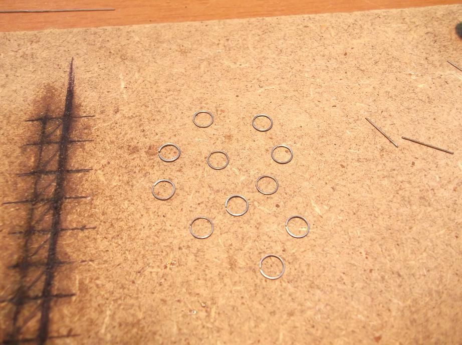

Inizio a preparare le gabbie sospese :wink:

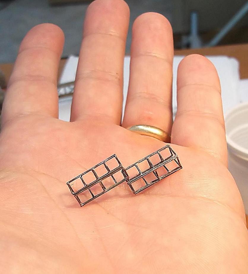

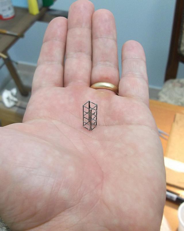

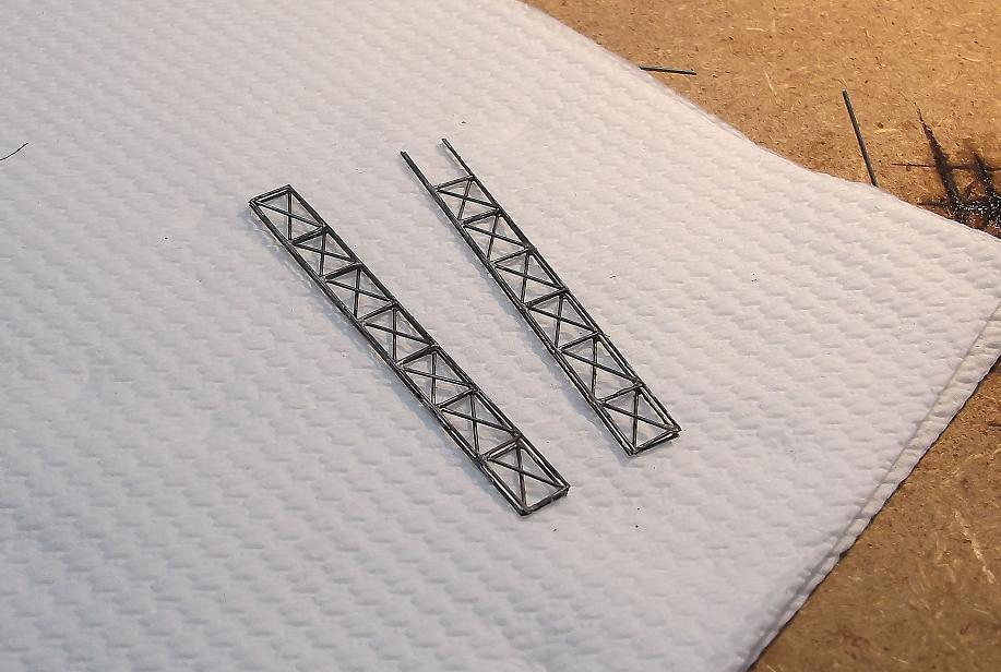

Prima gabbia parzialmente pronta.E' stato un lavoraccio,le dimensioni sono veramente ridotte :shock:

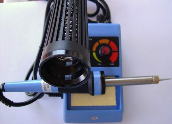

Che saldatore usi?

Ecco il saldatore che uso.

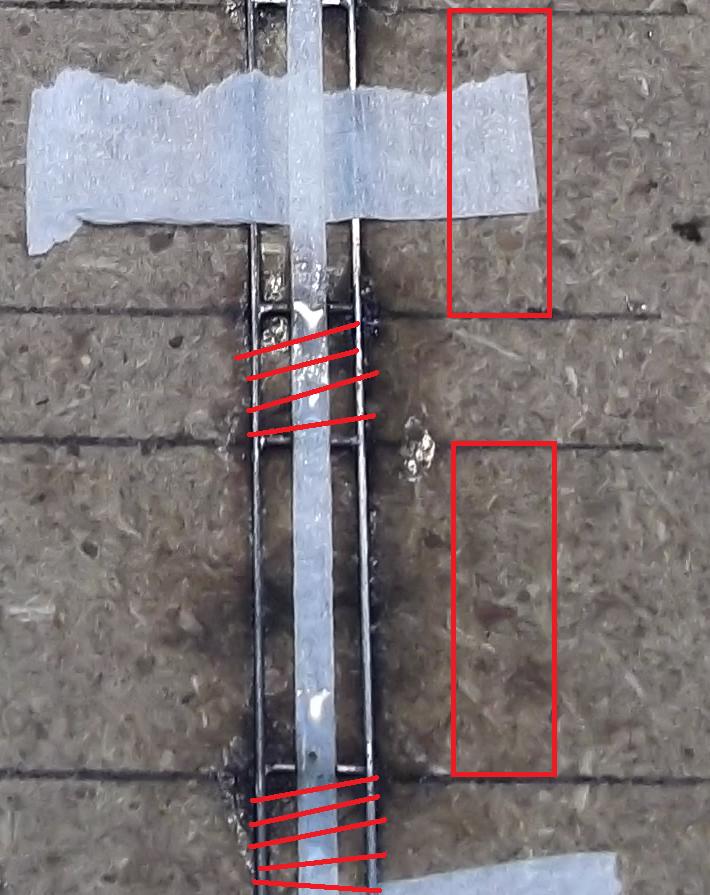

Alcune info sulla tecnica.Per far combaciare esattamente i 4 lati della gabbia ho constatato che è bene stendere i fili metallici tutti su una stessa linea sezionando successivamente i vari elementi.Basta sbagliare di meno di 1 mm per compromettere l'assemblaggio delle 4 pareti che vanno a formare un perfetto quadrato sul lato superiore e inferiore.
PS:@ snajper.Tu a vedere certi lavori perdi i denti,io invece a farli perdo gli occhi :lol: :lol: :lol: :lol: :lol:

Ecco pronta la seconda gabbia.Devo dire che prendendo la mano il lavoro risulta meno difficoltoso che all'inizio :wink:

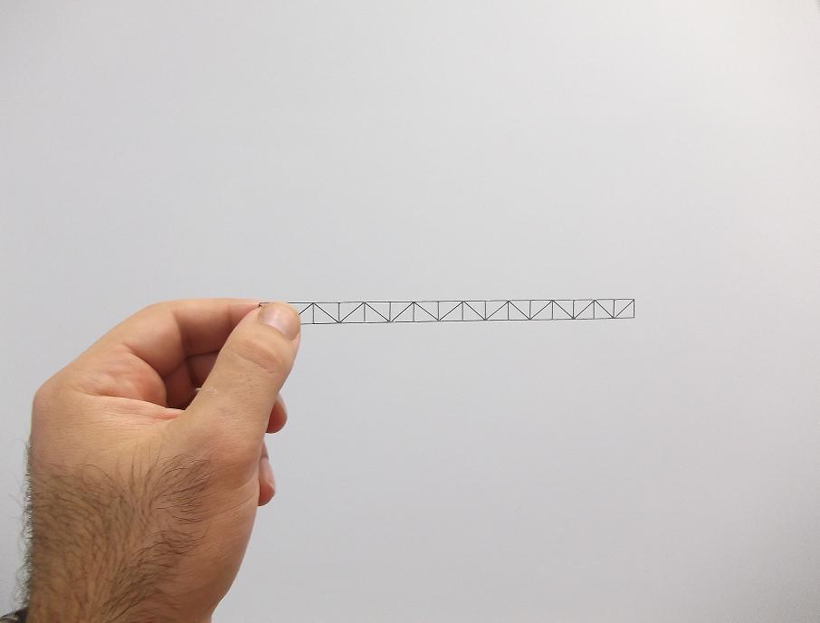

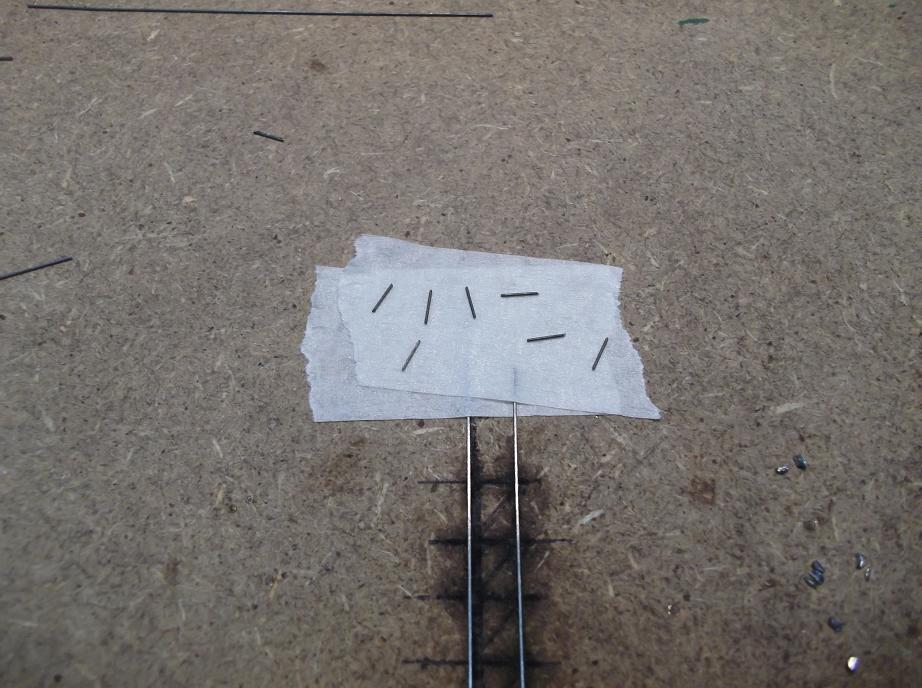

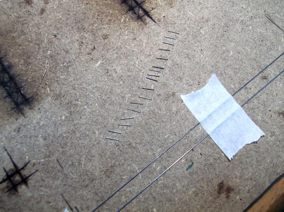

Ora sto preparando tutti i pezzettini tagliati esattamente in egual misura per assemblare la lunga passerella.Mi occorrono 66 pezzi per un totale di 102 saldature :shock: :wink:
DSCF4196.JPG [ 157.34 KiB | Osservato 5946 volte ]

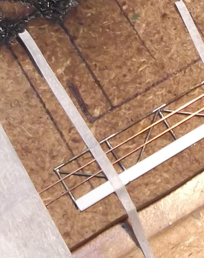

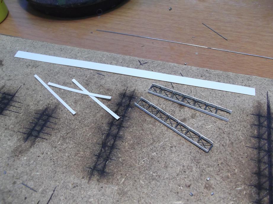

Utilizzando delle striscioline di plasticard sto completando i tralicci e la passerella.

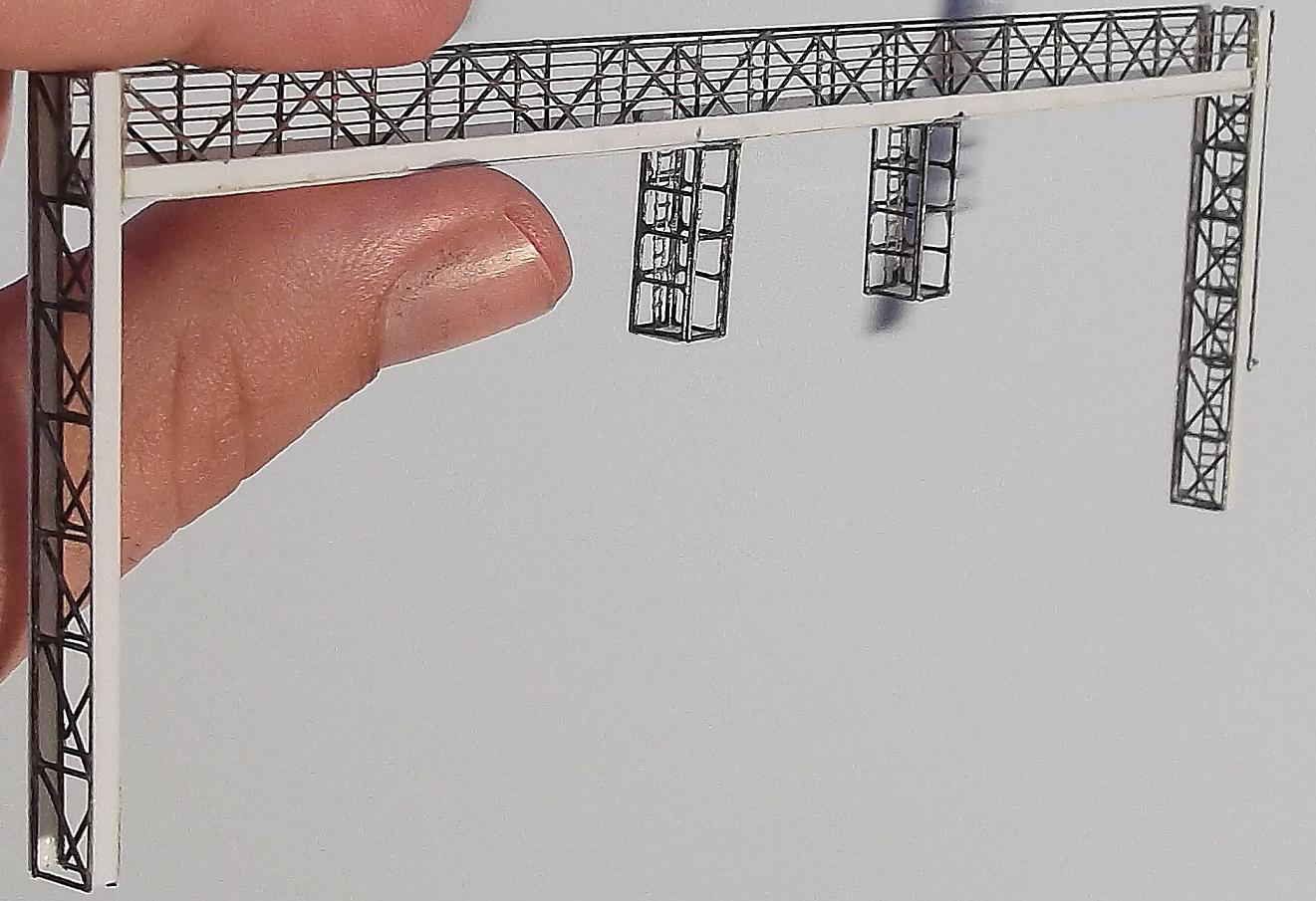

Ecco la struttura terminata.Prossimo step la verniciatura.
