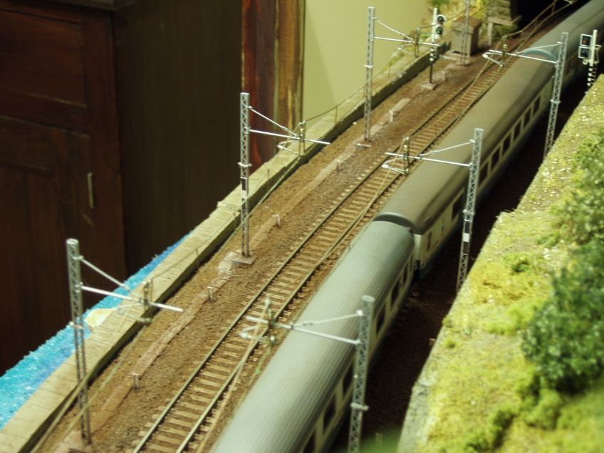

Bellissimo lavoro despx. Io ho usato dei rettangolini di cartoncino spesso 3mm ritagliati e incolati l'uno accanto all'altro prima della posa della massicciata. L'effetto che ho voluto dare io è quello di una canaletta posata un po' alla carlona, come spesso di vede lungo le nostre linee ferroviarie. Forse la mia è un po' abbondante, ma con le misure puoi ritagliare il cartoncino come vuoi.
