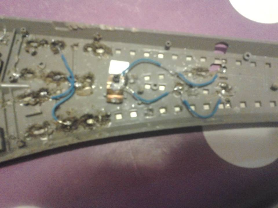

si Lorenzo73, vi mando una foto dei collegamenti elettrici che ho fatto. Ecco qui la foto: mi dispiace per la qualità, perchè l'ho fatta col cell. Riuscite comunque a capire i collegamenti che ho fatto?
notare: ho fatto un doppio cavo, perchè mi è capitato in uno scambio che non c'era continuità tra l'ago e la rotaia compresa tra quello e il cuore, perciò, affinchè ci fosse in totale sicurezza la continuità, ho fatto un doppio collegamento.

Ciao, la causa del non corretto scorrere degli aghi sembra proprio dato dalla saldatura.
Prova a togliere un po' di stagno, dalla foto sembra che ce ne sia stato messo troppo.
Facci sapere,ciao

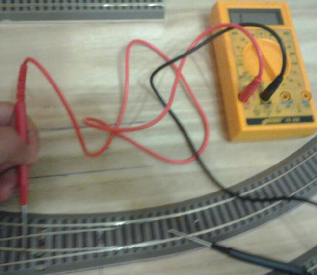

Sei un grande Lorenzo73! Era proprio la saldatura che rallentava il movimento degli aghi,rendendolo più rigido e mi sono accorto che sotto c'è una piccola base che ruota al movimento degli aghi e lì avevo saldato. Ora ne ho tolta un pò e girano che sono una meraviglia, come nuovi. Però da questo problema ne è sorto un altro ancora più strano: ho provato a mettere una d245 rivarossi sugli scambi e stranamente, se va in corretto tracciato, passa,se va in deviata, si ferma sul cuore. La cosa strana è il fatto che col tester ho provato a vedere se c'è continuità e noto che tra il cuore e l'ago passa corrente, ma tra l'ago e la rotaia dove si appoggia non passa corrente SOLO SULLA SUPERFICIE, ma se metto il puntale sul fondo della rotaia, c'è continuità. La mia domanda è: che problema è? e poi, come faccio a risolvere questo problema dato che non dovrebbe esistere?? Un'ultima domanda: per caso sono l'unico che sta facendo un plastico e ha questi problemi così strani sui roco geoline? Ogni volta che risolvo un problema, ne arriva un altro e non ne posso più. Ed è meglio che pensi che non ci sono gli altri 9 da fare.

potrebbe essere un problema di contatto tra l' ago swlla deviata e il corrispetttivo piastrino di alimentazione che è,se non erro,posizionato sulla cerniera...posta una foto dello scambio...

ecco la foto:

infatti c'è la piastrina sulla cerniera...prova col saldatore a scaldare da sotto dove hai saldato i fili a riscaldare lo stagno...potrebbe esserci un falso contatto
