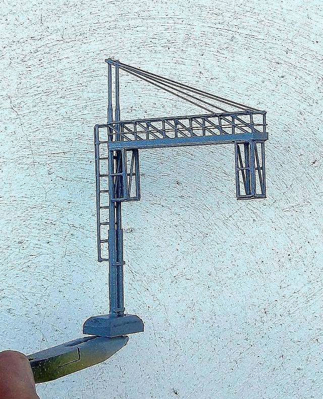

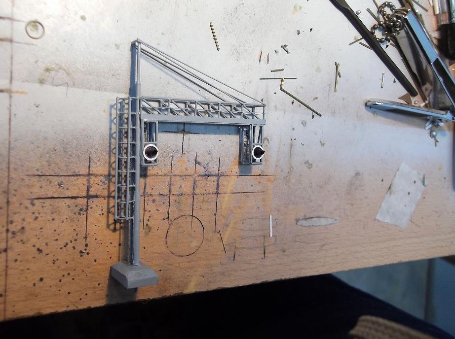

Mi accingo nella realizzazione di due nuovi segnali a portale.Questa volta saranno a traliccio tubolare.Scala N.
DSCF4443.JPG [ 210.18 KiB | Osservato 7843 volte ]

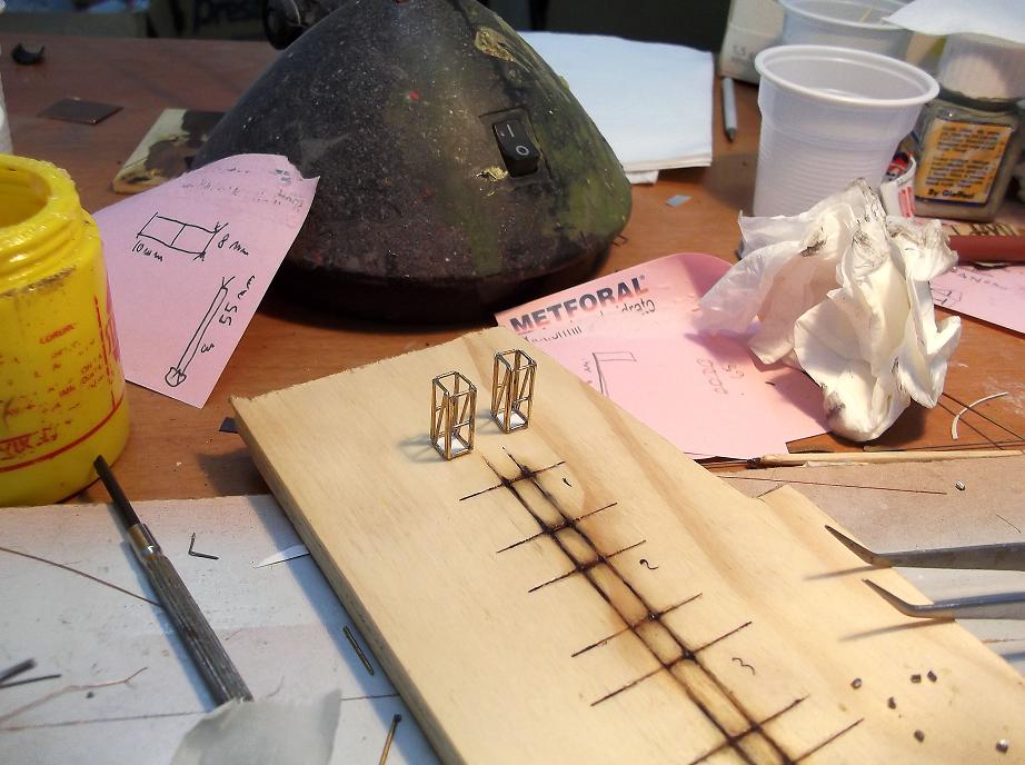

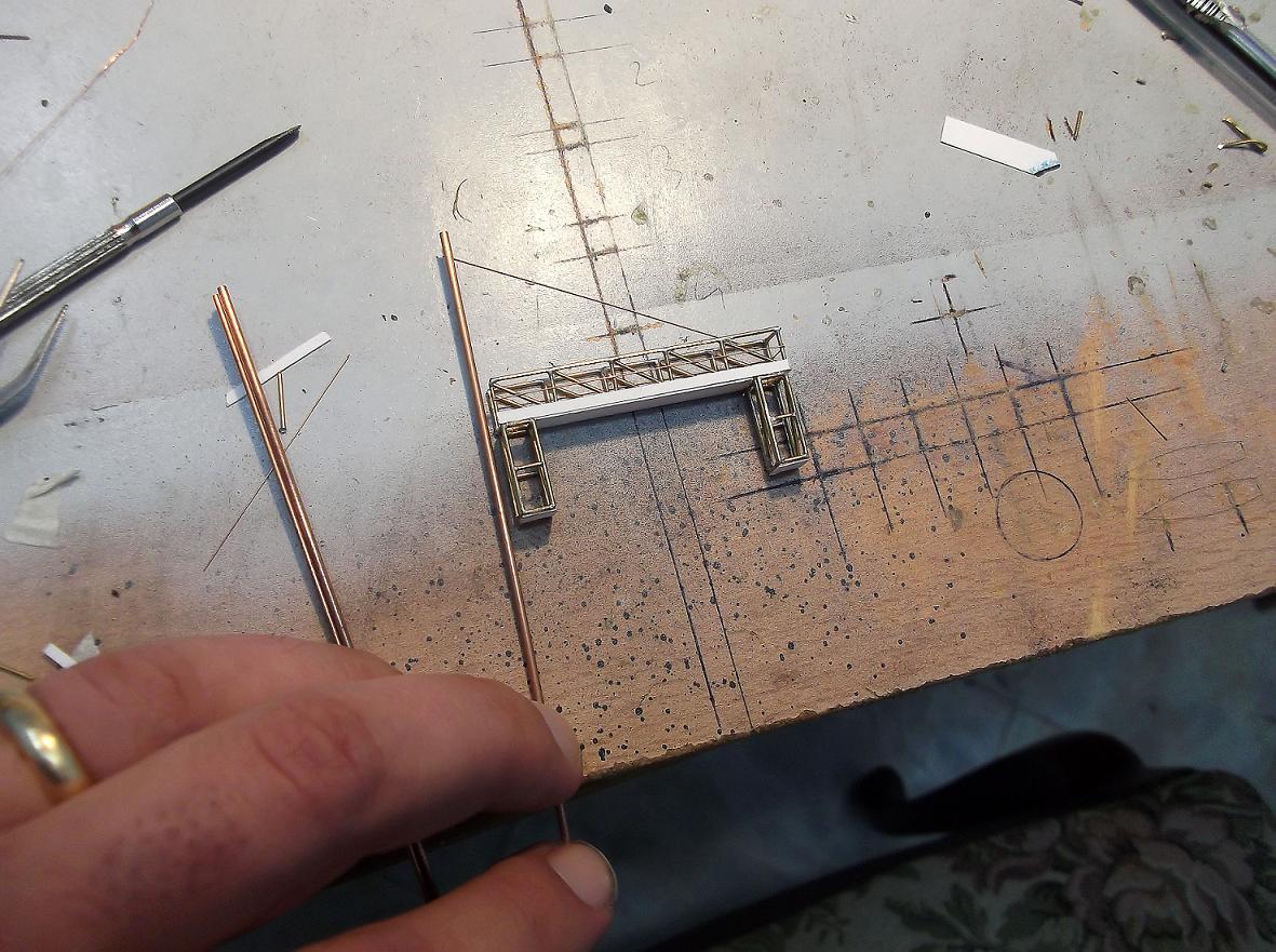

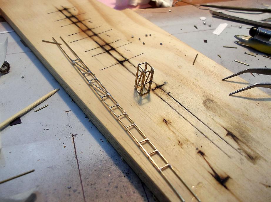

Il lavoro va avanti.Ho usato ottone,rame e plasticard.
Il disegno delle vele (se tutto va bene) sarà fatto con apposite decals :wink:
DSCF4450.JPG [ 211.14 KiB | Osservato 7774 volte ]
DSCF4455.JPG [ 102.67 KiB | Osservato 7774 volte ]

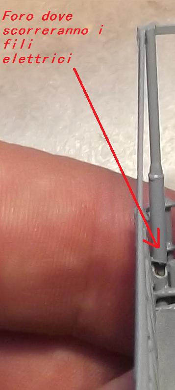

Installate scalette di ispezione :wink:
DSCF4458.JPG [ 84.55 KiB | Osservato 7757 volte ]

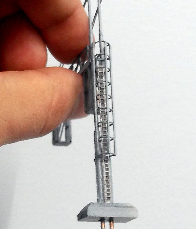

L'altra scaletta :wink:
DSCF4460.JPG [ 87.87 KiB | Osservato 7678 volte ]

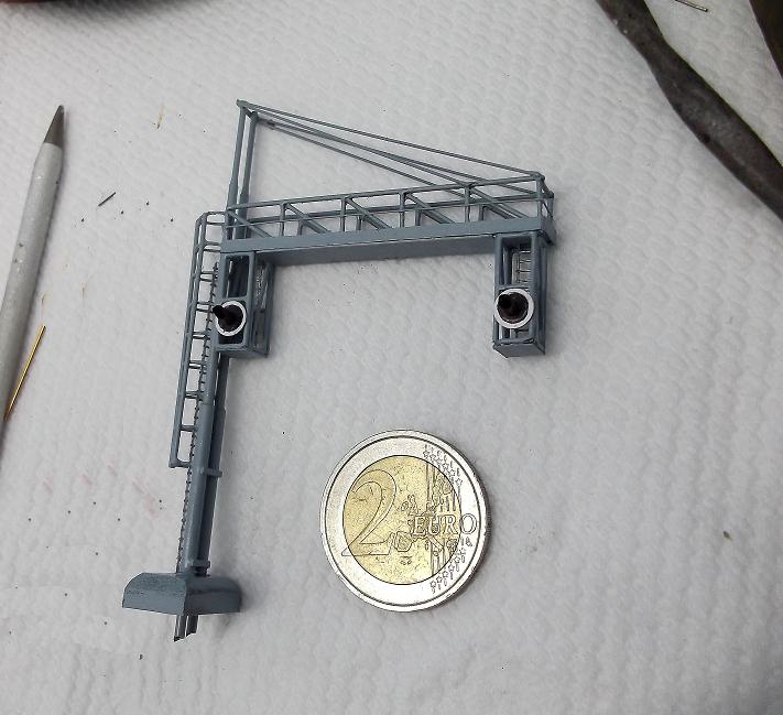

Altri lavori :)
DSCF4465.JPG [ 137.26 KiB | Osservato 7598 volte ]
DSCF4467.JPG [ 118 KiB | Osservato 7598 volte ]
DSCF4473.JPG [ 90.12 KiB | Osservato 7598 volte ]

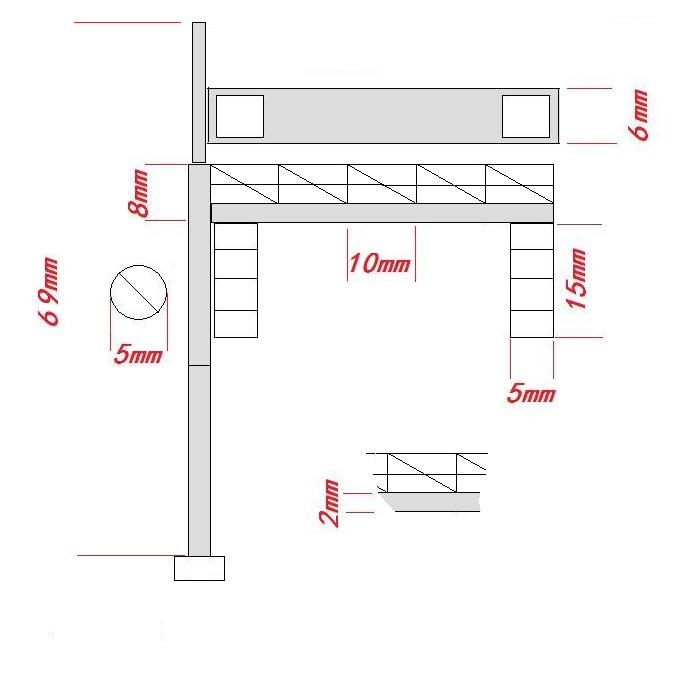

Le dimensioni le metto qui.Magari interessano a qualcun'altro.A me fa sempre piacere aiutare gli amici e mi piace anche divulgare ciò che faccio senza segreti :wink:
Commento file: SCALA N
misure segnale traliccio tubolare.jpg [ 29.54 KiB | Osservato 7449 volte ]

Grazie del disegno.
Ti ho mandato quel prospetto del segnale "doppio a luci riunite". Da come andava sostenuto, la "gabbia sospesa" parrebbe ideale. Ma, come ti ho scritto per posta, se ci provi ti consiglio di farlo in H0 a causa dell'enorme quantità di fili... :wink:

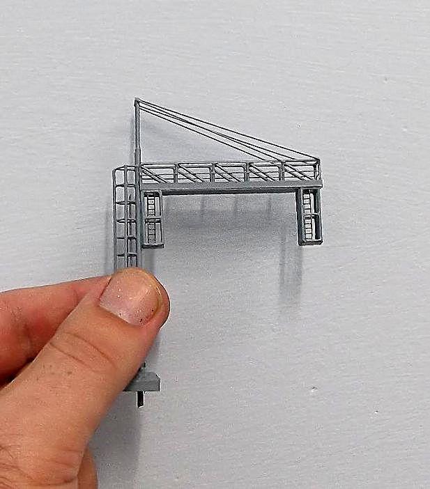

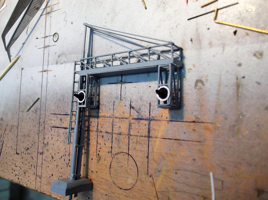

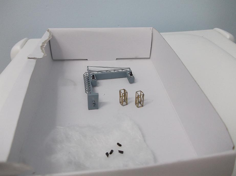

Riprendono i lavori sul secondo portale.Tra il compleanno di mio figlio e l'influenza sono stato fermo per un pò :)
DSCF4483.JPG [ 63.89 KiB | Osservato 7279 volte ]
DSCF4480.JPG [ 125.84 KiB | Osservato 7279 volte ]
DSCF4486.JPG [ 115.83 KiB | Osservato 7279 volte ]

Fra una rosicata e l'altra... :wink: Come hai fatto i paraluce?
 Oggetto del messaggio: Re: COME FARE: Segnale a portale con traliccio tubolare.
MessaggioInviato: giovedì 21 novembre 2013, 14:44
Tubetto di plastica,ma naturalmente si può fare anche con un tubetto di ottone o rame.Io lo taglio col cutter, mentre per i metalli occorre il dremel :wink:
