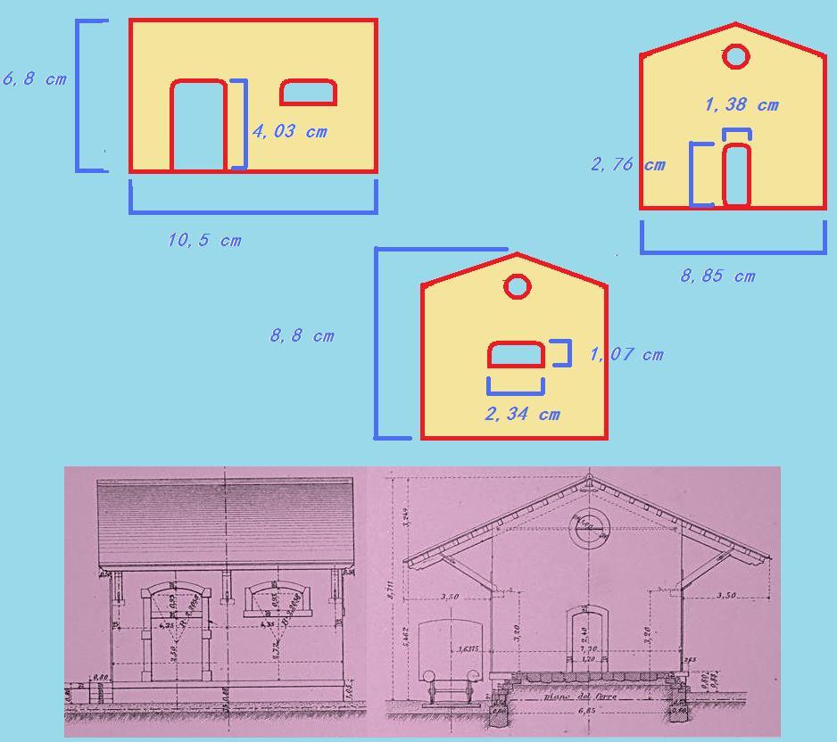

Tutto parte da un progetto scaricato da rotaie.it
2013326181515_1e0f8636-a1e2-46f6-b998-5ce85891c89e.jpg [ 65.43 KiB | Osservato 9448 volte ]

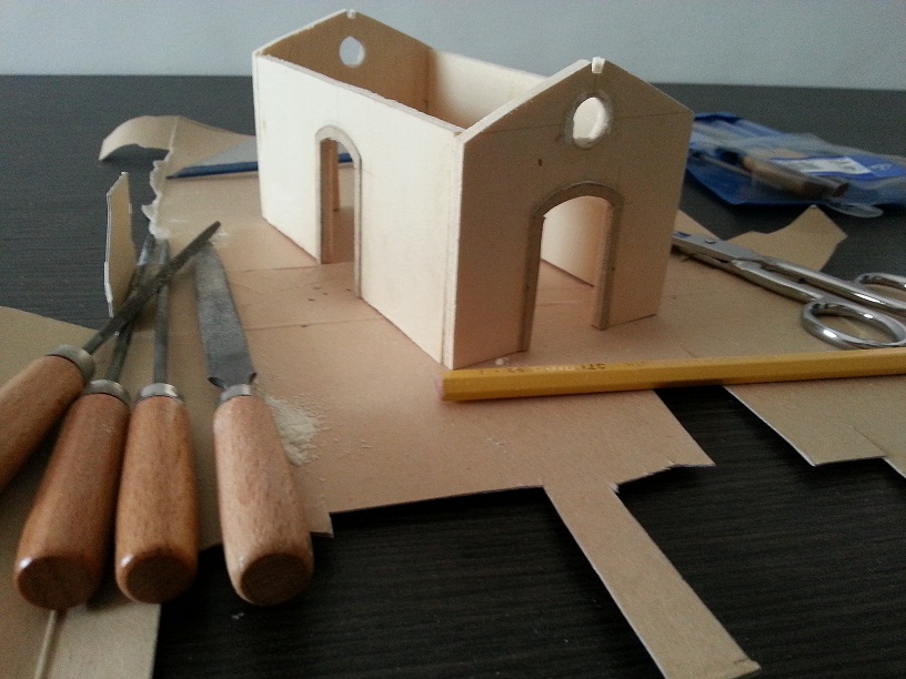

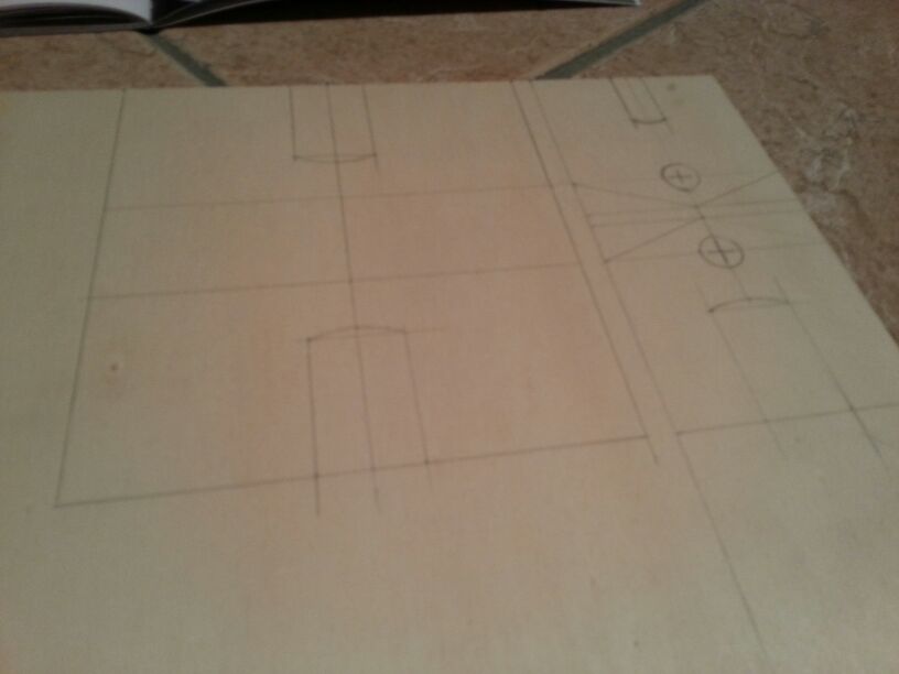

Dopo aver proceduto a riportare il progetto su compensato di 5mm di spessore, ho provveduto a tagliarlo con archetto a traforo.
2013326164739_IMG-20130324-WA0000.jpg [ 28.2 KiB | Osservato 9448 volte ]

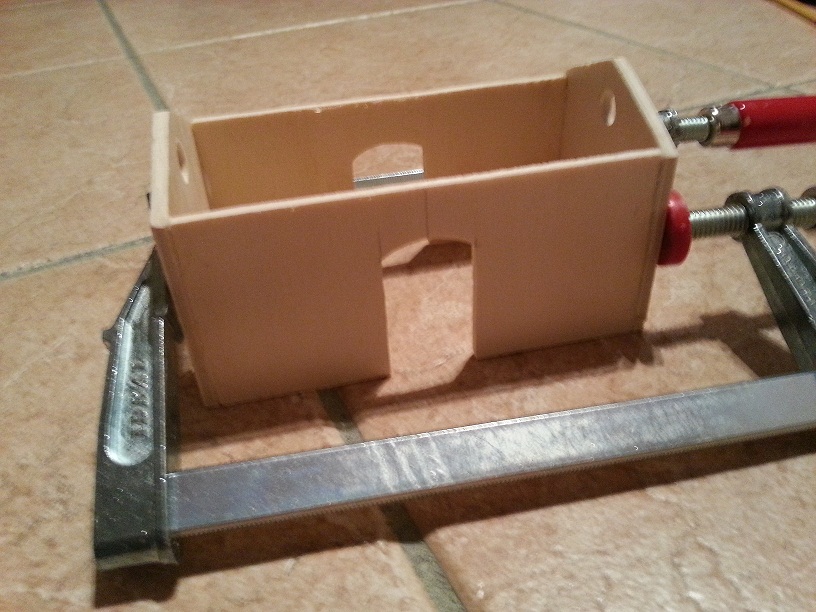

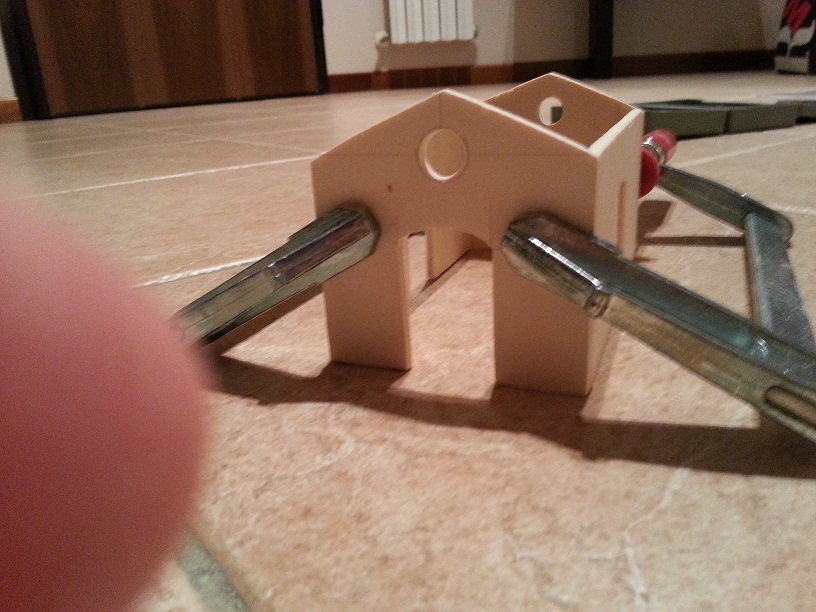

Ho poi incollato le pareti tenendole serrate con delle morse
2013326175831_20130326_000000.jpg [ 179 KiB | Osservato 9448 volte ]

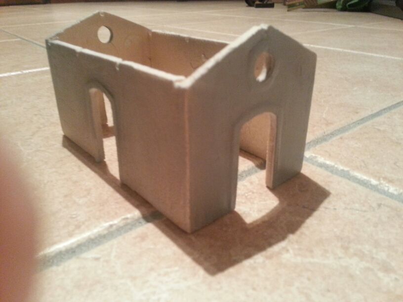

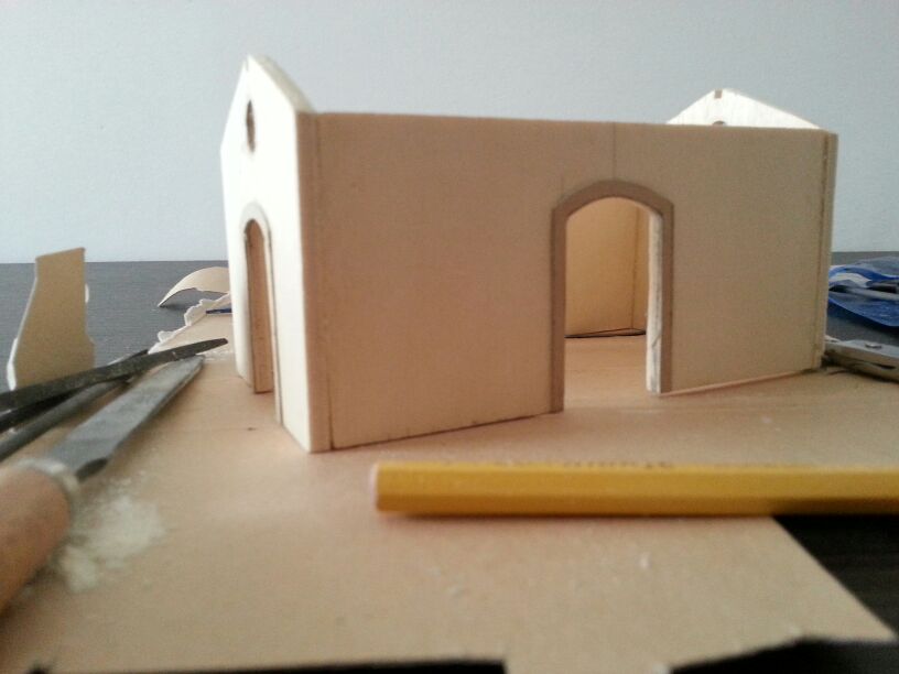

Le cornici dei portoni sono state realizzate con cartoncino prelevato da...un pacco di riso!! :lol: :lol:
201332618336_20130326_110043.jpg [ 167.39 KiB | Osservato 9448 volte ]
201332618353_IMG-20130326-WA0003.jpg [ 42.31 KiB | Osservato 9448 volte ]

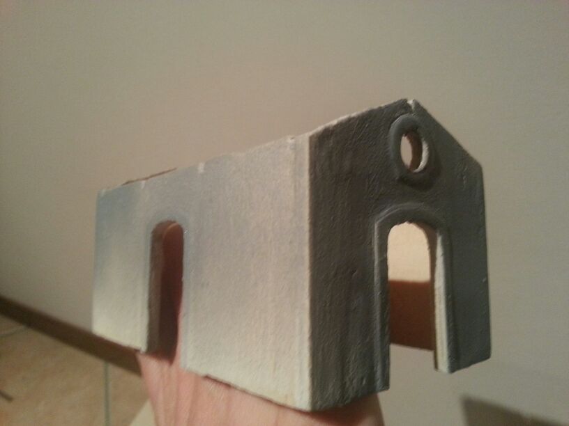

Al termine ho dato una spruzzatina di primer grigio per uniformare il tutto...

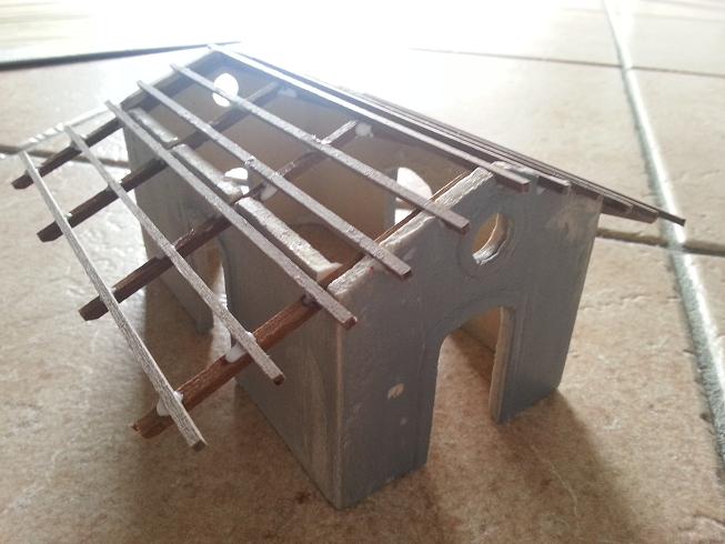

nell'ultima immagine inserita sono visibili le scanalature effettuate per accogliere le travature del tetto.

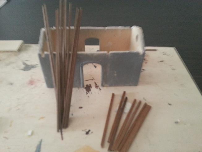

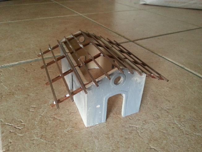

I travi sono stati realizzati partendo da listelli a sezione quadra per modellismo navale.
201341616629_MAGAZZINO1.JPG [ 39.43 KiB | Osservato 9448 volte ]
201341616939_MAGAZZINO3.JPG [ 59.49 KiB | Osservato 9448 volte ]
20134161697_MAGAZZINO2.JPG [ 56.35 KiB | Osservato 9448 volte ]
presto vi aggiornerò con imm agini relative alla costruzione del pianale di carico su cui poi il modello verrà adagiato.

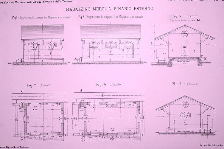

mi pare un buon lavoro.Io ho un debole per i magazzini merci.Ne ho realizzati diversi,tra cui proprio quello del disegno postato da te (quel disegno non si trova su rotaie.it).
Osservando la foto con il MM affiancato al carro merci,mi sembra che le misure non corrispondano al 100%.Dal piano di rotolamento del ferro il carro urterebbe contro le falde del tetto.Sei sicuro di aver ricavato bene le misure in 1:87?
Lo stesso magazzino del disegno:
viewtopic.php?f=7&t=62356&hilit=magazzino+merci

La scala è perfettamente rispettata.. (da buon ingegnere...)
Quello su cui è poggiato non è il piano di carico...per quello ho utilizzato una lastrina di polistirolo dello spessore di due cm (1, 74 m nella realtà) quindi più che sufficienti per posare il binario ed avere il carro all'altezza giusta!!

Al vero il pianale di carico è 1,05 metri cioè 12 mm in scala 1:87 :wink:
E' scritto anche nel disegno da te postato :)

Si lo so.
Il pannello di compensato su cui poggia provvisoriamente è alto 1 cm...quindi 87 cm al vero. Ho utilizzato un pannello in polistirolo di 2 cm (174 cm ) apposta perché una volta posato sul piano del plastico ho circa 9mm a disposizione per la posa del binario (base di sughero, massicciata, traversine e binario). Ciò mi consentirà di sopraelevare il piano del ferro all'altezza giusta corrispondente al metro e conque cm correttamente segnalato da te.

Comunque la massicciata non deve essere presa in considerazione perchè non ha alcun spessore.Lo spessore è dato dal sughero e dal tipo di binario.La massicciata (ghiaia) ha solo un ruolo riempitivo :wink:
Per vedere se le quote corrispondono,basta mettere il MM sulla base di 2 cm,poi affiancargli un pezzetto di sughero con sopra il binario e misurare il pdf fino al piano caricatore.Se otterrai 12 mm avrai fatto un ottimo lavoro.
Ciao e buon proseguiemeto :)

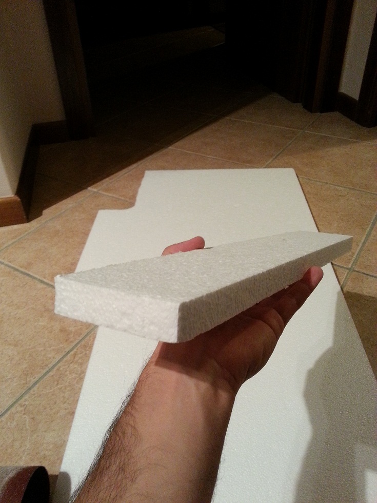

Procediamo con la costruzione della base per il magazzino.
All'uopo mi sono procurato una lastra di polistirolo di spessore 2 cm. Ho sagomato la base rettangolare con il filo a caldo.

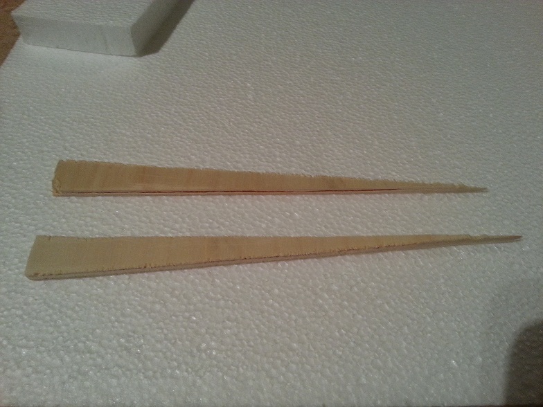

Successivamente ho costruito due dime triangolari da utilizzare come guide su cui far scorrele il filo a caldo al fine di realizzare la rampa di carico.
Per la pendenza ho calcolato un valore del 7-8%...non poco...ma secondo me un buon compromesso tra realismo e contenimento dello spazio di ingombro su plastico.
20131027_181604.jpg [ 154.07 KiB | Osservato 9242 volte ]
Segue l'applicazione delle dime ai bordi del polistirolo

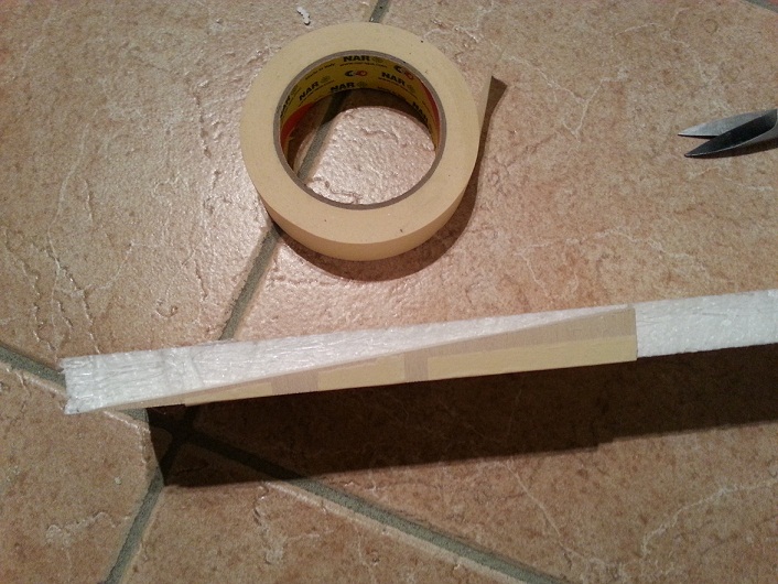

Si continua con la cosruzione della rampa di carico effettuando il taglio del polostirolo con un archetto a filo caldo.
Particolare dell'archetto
Taglio effettuato!! :cool::cool:
