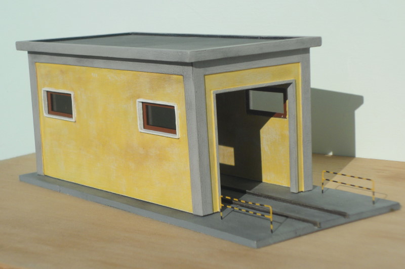

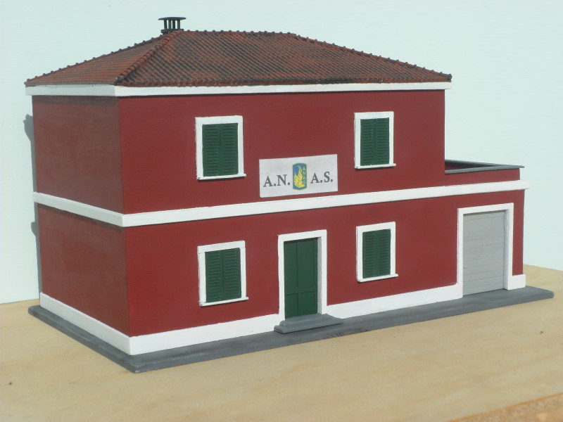

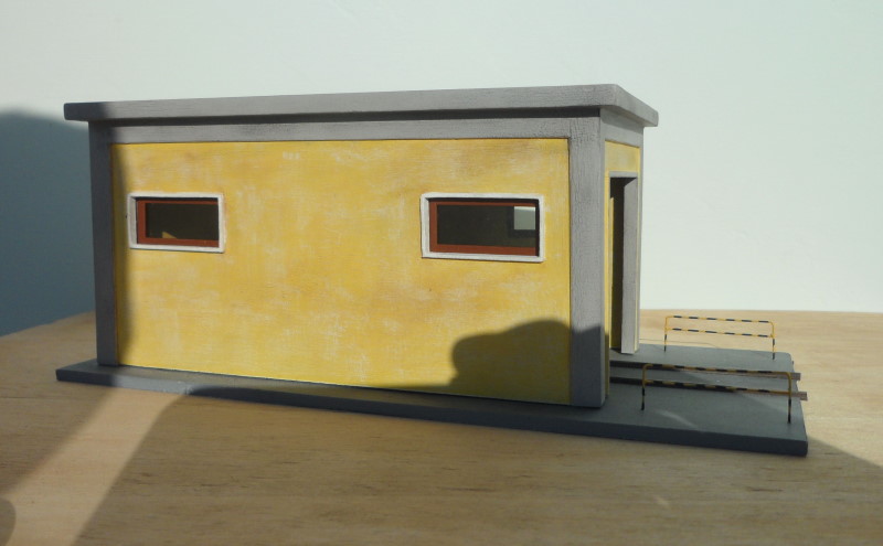

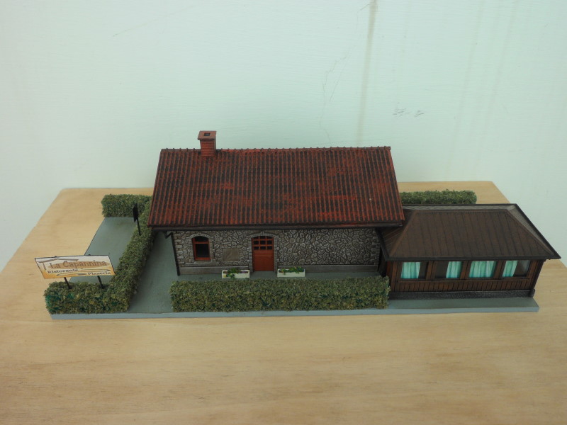

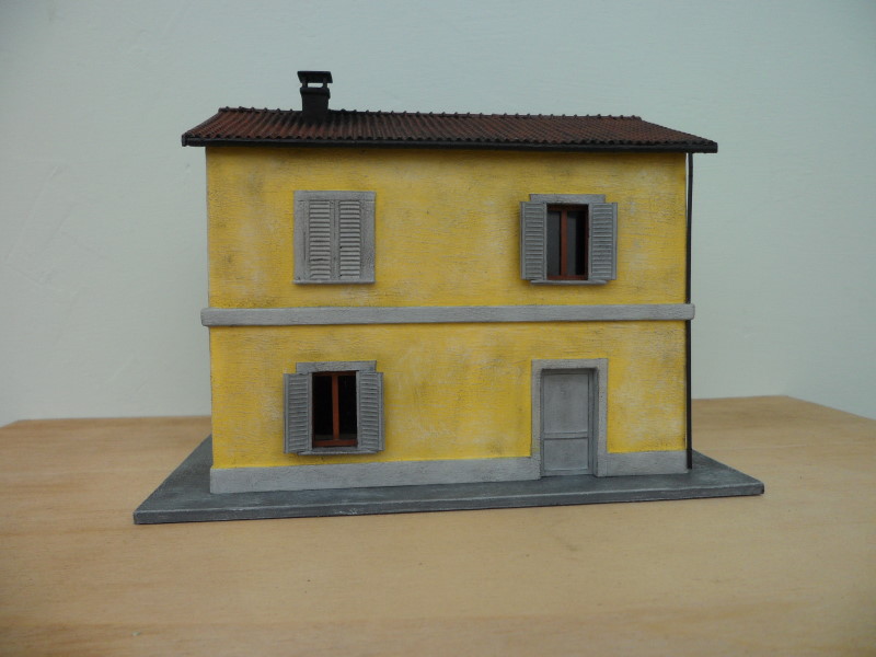

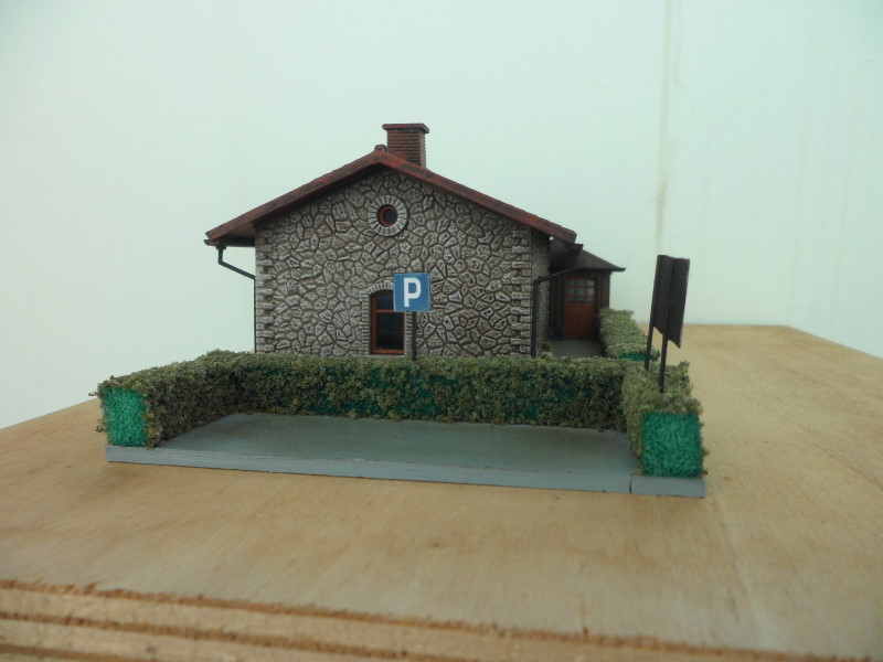

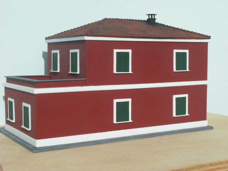

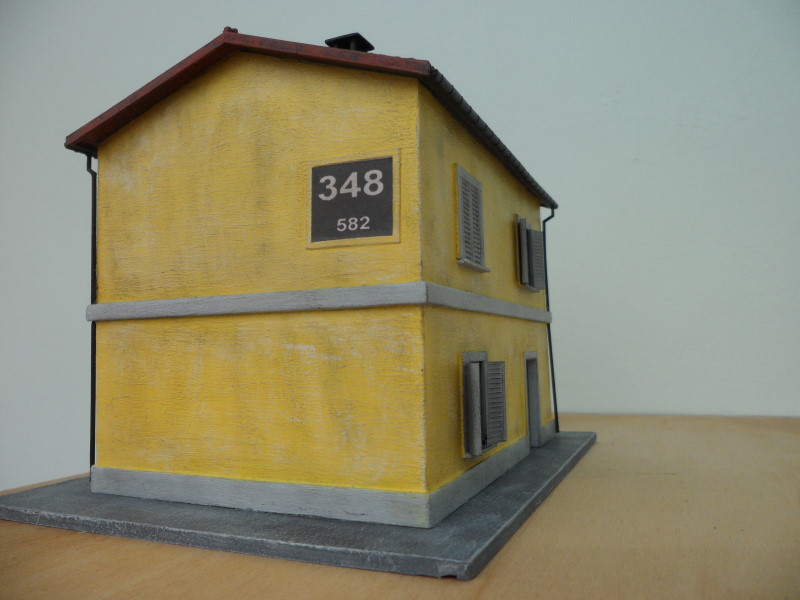

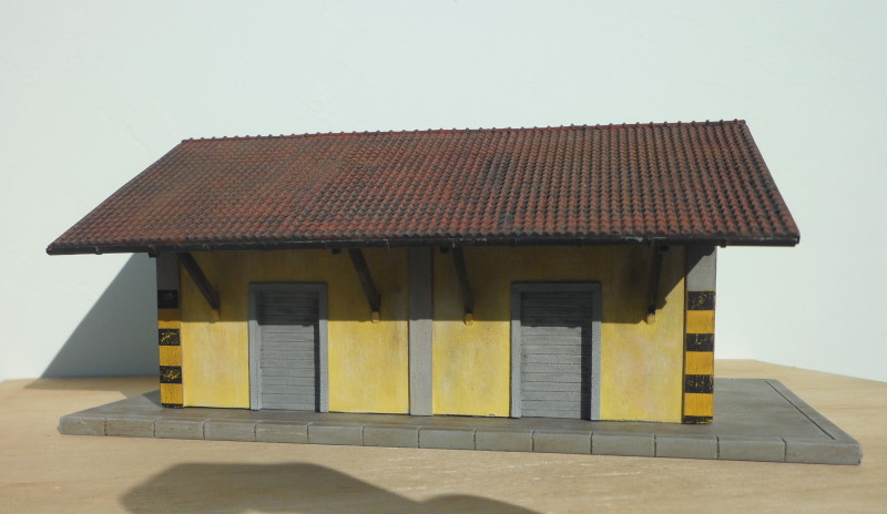

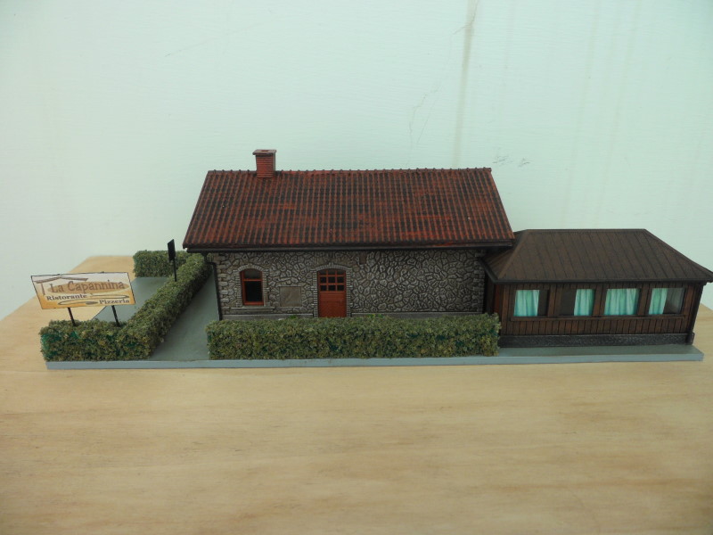

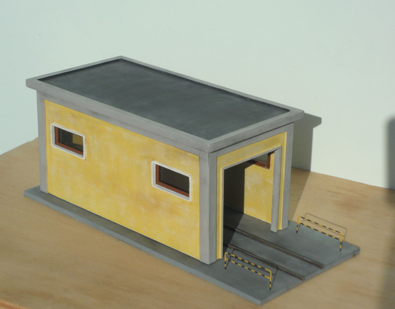

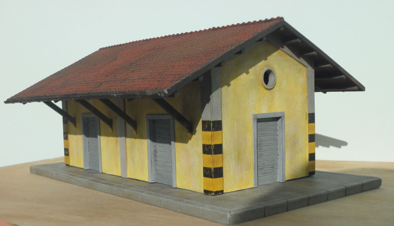

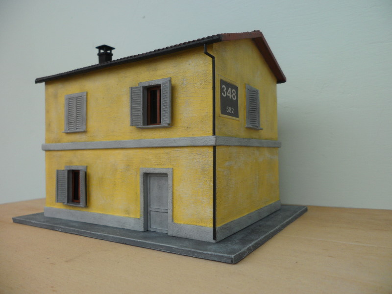

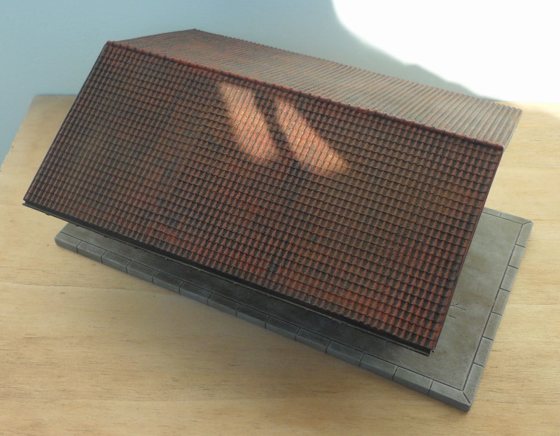

Di commerciale non c'è praticamente niente,eccetto il tetto ricavato da lastre opportunamente sagomate per realizzare un master,ricavato uno stampo in gomma siliconica vengono realizzate con colata in resina.Anche porte,finestre,serrande,sono realizzate in resina su stampo in gomma.Il ristorante-agriturismo è realizzato su base commerciale di una stazione secondaria della Vollmer,saluti.
Immagine 208.jpg [ 104.53 KiB | Osservato 6824 volte ]
Immagine 207.jpg [ 109.14 KiB | Osservato 6824 volte ]
Immagine 206.jpg [ 108.77 KiB | Osservato 6824 volte ]
Immagine 240.jpg [ 158.33 KiB | Osservato 6824 volte ]
Immagine 241.jpg [ 97.1 KiB | Osservato 6824 volte ]
Immagine 238.jpg [ 95.29 KiB | Osservato 6824 volte ]
Immagine 236.jpg [ 97.63 KiB | Osservato 6824 volte ]
Immagine 235.jpg [ 92.14 KiB | Osservato 6824 volte ]
Immagine 233.jpg [ 86.69 KiB | Osservato 6824 volte ]
Immagine 231.jpg [ 106.46 KiB | Osservato 6824 volte ]
Immagine 227.jpg [ 105.35 KiB | Osservato 6824 volte ]
Immagine 226.jpg [ 102.66 KiB | Osservato 6824 volte ]
Immagine 195.jpg [ 108.94 KiB | Osservato 6824 volte ]
Immagine 192.jpg [ 103.44 KiB | Osservato 6824 volte ]
Immagine 189.jpg [ 106.52 KiB | Osservato 6824 volte ]

Ciao, molto belle! Puoi postare qualche foto in corso d'opera? Spessore del forex? Come nascondere le giunture sugli spigoli, lì dove si uniscono due fogli di forex adiacenti?

Bellissimi anche secondo me, puoi dirci qualcosa su come hai effettuato la pittura/invecchiatura degli edifici

Mi cederesti in gestione "La Capannina"? (leggi: per caso, venderesti "La Capannina")

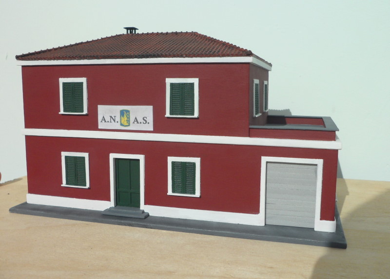

Molto bella anche la casa anas ed in proposito ti chiedo se il disegno è di un caseggiato esistente oppure è una tua interpretazione.

Una domanda riguardo il magazzino merci.Le travi di appoggio come mai non sono simmetriche.Le due centrali, non sono troppo vicine fra loro? :roll:

ti dirò che la prima , su base commerciale è quella che convince di meno...
Le pietre faccia a vista della base commerciale sono grossolane e piatte .
Spettacolari le altre , molto bella la casa cantoniera , soprattutto nel suo colore rosso sangue e nelle sue forme classiche che abbiamo visto ovunque nella penisola.

Prima di tutto vi ringrazio per i tanti complimenti,veramente troppo buoni.Per quanto riguarda gli edifici spero che li vedrete presto in giro,questi fanno parte di un catalogo il quale saranno realizzati,la maggior parte solo su ordinazione.
Rispondo in ordine a tutti:
Forex da 3mm incollato con colla cianoacrilata,non uso attack costa tanto è incolla poco,in vendita nei negozi di modellismo è un cianoacrilato usato per chi fa Wargames,potentissima e costa poco.Per le giunzioni cerco di essere il piu' preciso possibile,dopo stendo con una spatolina del normale stucco per plastica,carta vetra 300 a salire e tanto olio di gomito.Per la pittura,uso colori acrilici per belle arti,dopo varie mescole per avvicinarmi il piu' possibile ai colori originale,stendo il colore con un pennello piatto a setole morbide.Mentre asciuga la pittura con il pennello ripasso sopra creando delle stirature che imitano l'effetto intonaco.Pennello asciutto con colore di base schiarito,fino ad arrivare al bianco,polveri,trasparente opaco per fissare il tutto e per opacizzare.La casa cantoniera è riprodotta da una esistente al vero.Gli edifici sono tutti riprodotti in perfetta scala 1/87.Per il magazzino merci,quello che mi sono ispirato aveva questo particolare,altri diversi sono in fase di realizzazione.Per qualsiasi altra informazione chiedete pure,grazie saluti.

Grazie per le delucidazioni, ti volevo anche chiedere come effettui i tagli del forex, in particolare in corrispondenza degli infissi.

Cutter con lama piccola ben affilata con l'aiuto di un righello in metallo.Prima traccio con una matita,per avere il riferimento,eventuali sbavature di taglio vengono corrette con una lima,grazie saluti.
