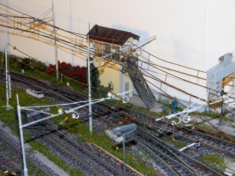

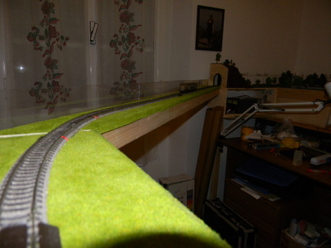

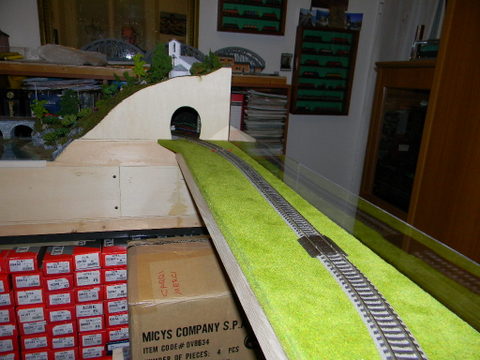

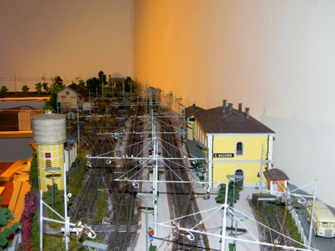

Ciao a tutti.
Vi voglio presentare una parte del mio nuovo plastico modulare, parzialmente terminato. Dopo vari plastici (panettoni), ho deciso sul modulare.
Blocco stazione cm 50x130 + cm50x130
blocco borgo cm 30x100
blocco laghetto cm 30x80
seguono altri pezzi per raccordare il tutto.
Alla fine del gioco il tutto è un gran cerchio a binario unico, escluso la stazione, montato su scaffalature metalliche alte 1 metro.
Attualmente è quasi ultimato il paesaggio. Manca ancora lo sfondo. Ho un'idea su di un Faller, però misura solo 2,70 mt, ed a me ne occorre una da 3,20 mt. Ce ne sono ma sono troppo montagnosi, quindi devo vagliare.
l'impianto elettrico è ancora da fare. Ora c'è il minimo neccessario per far girare qualcosa.
Questa volta, l'ho voluto lasciare per ultimo, forse per scaramanzia. Gli altri non riuscivo mai ad ultimarli in quanto dopo un pò, mi veniva voglia di cambiare.
Per ora vi mostro queste prime foto, che non sono un gran chè, ma appena riesco, metto qualcosa di meglio.
Dimenticavo, l'ho ambientato in un paesaggio Ligure ? Boh!!! o qualcosa del genere fra gli anni 1960 ed il 2000 per tiraròla proprio.
A voi giudicare.

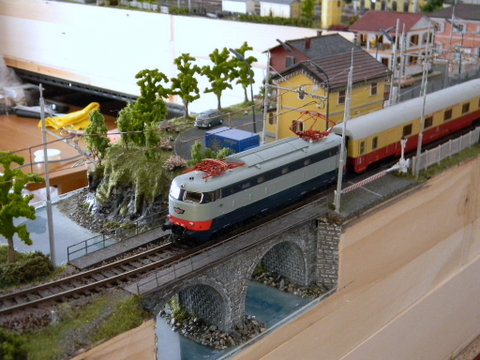

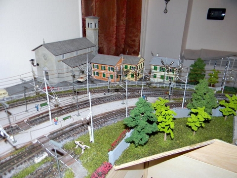

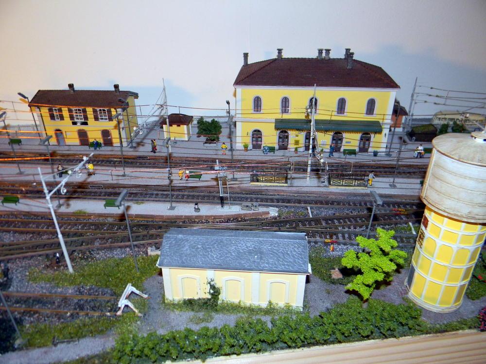

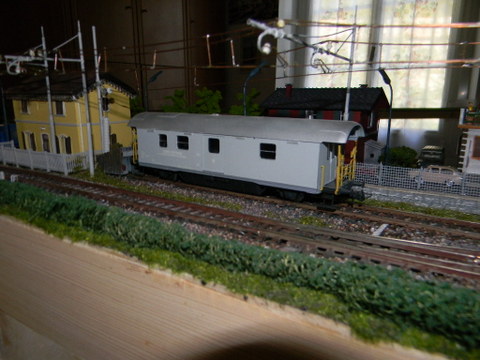

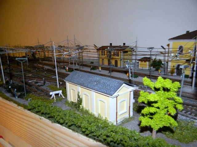

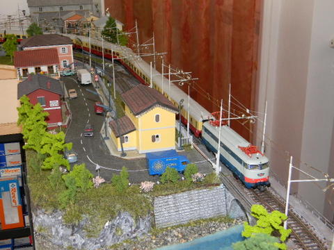

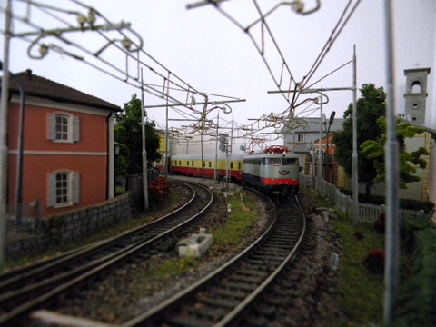

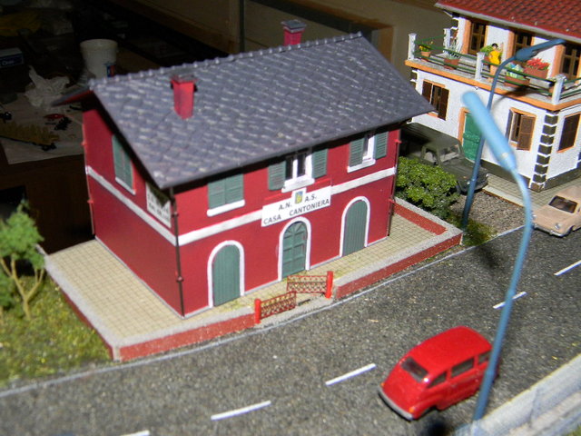

Aggiungo dlle descrizioni. La linea aerea è stata fatta con i fili della sommerfeld, debitamente saldati. I pali sono tutti fatti con tubi di varie misure di ottone, tranne quelli tiranti, che sono comprati.
Il magazzino merci è il classico della RR hornby, abbassato e italianizzato. La stazione e edifici ferroviari sono RR hornby e vecchia Lima. Binari RR e scambi Peco. Questi hanno tutti il motore sottoplancia.
Il laghetto è parzialmente terminato. Dovrei aggiungere ancora la resina, però sono indeciso. a me piace anche così.
La casa cantoniera proviene dalla stazione italiana della Pola, con debite modifiche. Le case sono della "fu' CLM" e parte degli accessori sono della Simplon Model. I segnali sono Esseme.
Se avete dei consigli, ben vengano.
ciao a tutti.
