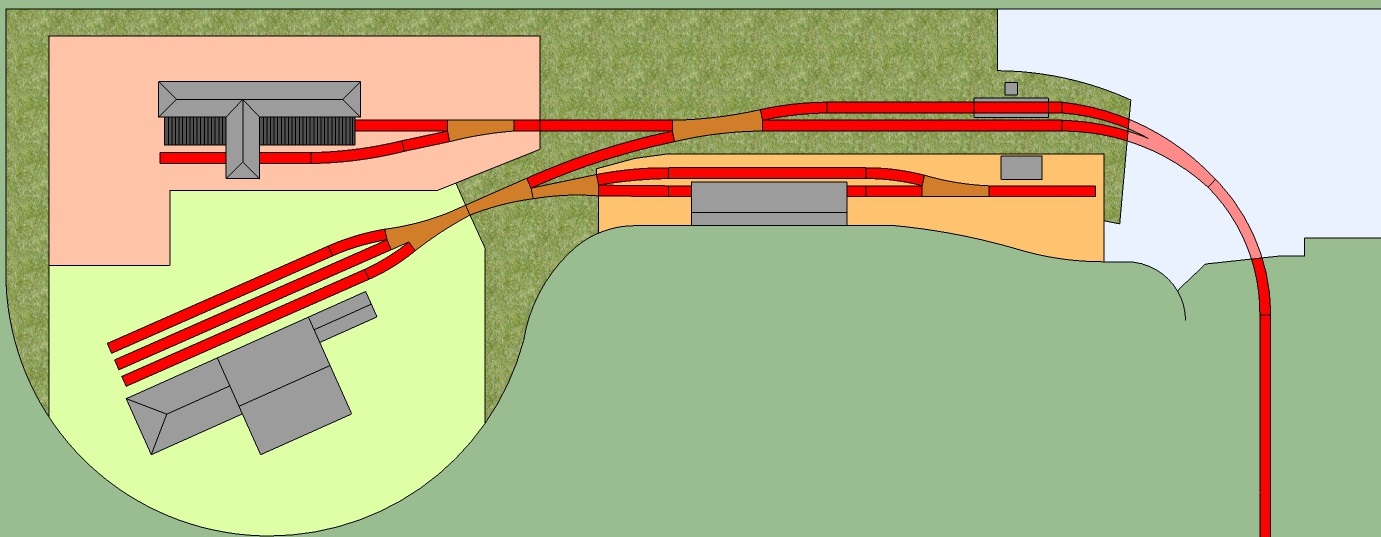

prendendo spunto dall'ultimo ottimo TTM, ho iniziato a progettare finalmente anche una parte del plastico dedicata ai raccordi industriali, eccola, sarebbero graditissimi critiche consigli e impressioni.
il binario di ingresso è quello a sinistra che si stacca dalla zona merci della stazione principale del plastico
Davide
O destra?

Se interpreto bene, quella che vedo sul primo raddoppio è una pesa carri?
Ed il diverso colore delle "aree di competenza" allude alla possibilità di intercambiare varie attività industriali?
Se così fosse sposterei i tre tronchini a bordo tavola (lasciando l'edificio all'interno) in modo da prevedere anche un modulo portuale!

Mi pare possa andare...
Visto però che lo spazio sembra esserci, perchè quello scambio in curva con la curva così stretta? Io la allargherei un po'...

grazie,
- sì scusate intendevo destra, non sinistra
- interessante il discorso portuale, ci ragiono sopra.
-purtroppo non ho altro spazio, non sono segnati tutti i binari di linea normali e altri ingombri, quindi devo fare per forza quello scambio in curva :-(, infatti la parte in rosa stava a significare un tratto nascosto.

Come base di partenza non è male.
Aumenterei di un binario il fascio di presa consegnao fascio riordino, eliminerei la pesa (da sistemare in stazione) e magari ci metterei un binario per il ricovero di un mezzo della Cooperativa Manovre Ferroviarie...:)
