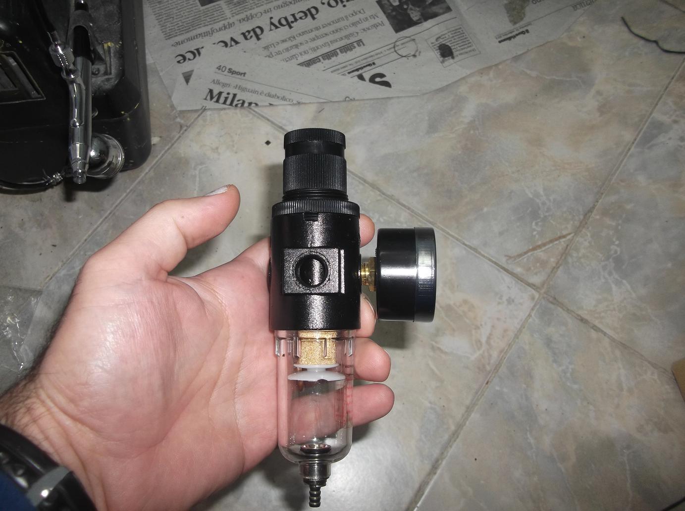

Cari amici, mi serve il vostro aiuto.Qualcuno di voi sa come si monta il filtro anticondensa?Da che parte va avvitato.Su di esso è riportata soltanto una freccia >.
La freccia va dal lato del compressore o dal lato del tubo dell'aerografato.Grazie mille :)

Ciao Axel
è semplicissimo, devi svitare il "cono trasparente" girandolo verso di te. Se hai la chiave bene, la incastri nei dentini in rilievo, altrimenti io vado con la cagna, ma delicatamente. Anche se la mia è tutta spanata ormai vado così. Basta solo non fare pressa, ma solo bloccaggio. Se ti farà troppa acqua sotto, mettici una pallina di carta assorbente all'interno ma ricordati di toglierla ogni tanto sennò farà poi la muffa! Dai che adesso che sei ben dotato non ce ne sarà più per nessuno!!!
Per il montaggio della trappola: la freccia è il senso DOVE esce l'aria quindi la punta della freccia metterai il tubo di raccordo della penna, dall'altro lo avviti al compressore. Mettici un giro di teflon sottilissimo bianco per ulteriore sicurezza.

Grazie per aver chiarito il senso della freccia :D
Il filtro è nuovo,mi dici perchè dovrei svitare il "cono trasparente"?Non è già pronto per l'utilizzo?Per i primi "svuotamenti"(spurgo) non basta agire sul cilindretto/valvola sottostante?Grazie e scusa per le tante domande :wink:

Ciao Axel
è che avevo letto male la tua richiesta. Prima ho risposto per quel che avevo capito, poi rileggendo ho risposto per quel che realmente chiedevi. :roll:
Il cono trasparente, col tempo farà condensa, vedrai appannato quando lo userai molto e poi via via vedrai proprio dell'acqua sotto all'interno.
La valvolina sotto serve per sfiatare la condensa come dici tu, ma quando avrai un dito di acqua anche se premerai lì sotto l'acqua non scolerà, dovrai per forza svitare il cono trasparente ed asciugare tutto.

Grazie mille Paolo.Sei stato gentilissimo e preciso. :)

AXEL forse lo sai già , ma ricorda di regolare la pressione tramite il pomello sopra il filtro sempre da valori bassi verso quelli alti , mai da valori alti verso quelli bassi : esempio da 0,5 a 0,8 SI ma da 1 a 0,8 NO , ti devi riabbassare e poi risalire .

Grazie mille.A tal proposito ti/vi chiedo.Sia sul compressore sia sul filtro c'è la manopola per regolare la pressione.La mia domanda è:La manopola del compressore la devo aprire al massimo per poi regolare la pressione esclusivamente dalla manopola sopra al filtro?Grazie :)

Guarda quale regolatore / manometro ha la scala più fine ed usa quello , se sono uguali puoi aprire di più quello sul compressore e aggiustare la pressione di verniciatura con quello sul filtro . Se è possibile sarebbe meglio avere il manometro con la scala più fine sul filtro .

Sul compressore non c'è il manometro,ma una semplice manopola con scritto + e - .Quindi userò la manopola del filtro con manometro aprendo al massimo o quasi il compressore.Grazie ancora per l'aiuto :)

Errore.
In assenza del manometro sul compressore fai così (anche se è meglio mettere il manometro anche sul compressore, costa poco):
1- fai riempire il serbatoio del compressore, cioè fallo arrestare con il suo pressostato
2- chiudi la valvola sol compressore
3- apri tutta la valvola sul filtro, così usi quel manometro,
4- apri la valvola sul comprssore, lentamente, e regola la pressione a max 6 Bar, poi non toccare più
5- chiudi la valvola sul regolatore
6- svuota il tubo di uscita da filtro, se l'hai messo
7- scarica l'aria dal filtro con la valvola sotto
8- riapri lentamente la valvola del regolatore e regola la pressione al valore che vuoi.

Grazie mille anche a te.Ma il compressore che uso io è questo qui:
http://www.ebay.it/itm/COMPRESSORE-PER- ... 1be&_uhb=1
Non ha serbatoio.Comunque l'ho già messo in funzione come ho descritto sopra è funziona tutto egregiamente.Anzi funziona fin troppo bene.

Acc. senza serbatoio?
non è proprio il meglio per l'uso con un aerografo.
L'aerografo richiede una totale costanza di alimentazione d'aria, cioè senza ondulazioni, cosa che si ottiene solo con un serbatoio di accumulo, e con un salto di almeno 2 BAR tra ingresso ed uscita del regolatore di pressione.
Se puoi, almeno procurati uno di quei serbatoi portatili che usano i gommisti e collegalo tra uscita del compressore e regolatori di pressione.

Più che altro uso l'aerografo per eseguire sporcature.Comunque "stranamente"la pressione è sempre costante anche se "spruzzo" :lol: per diversi minuti consecutivi. :wink:
