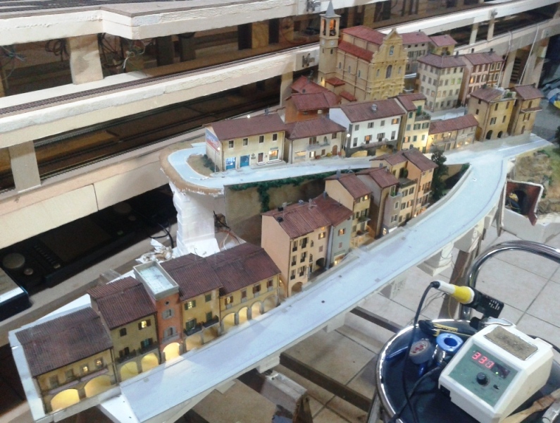

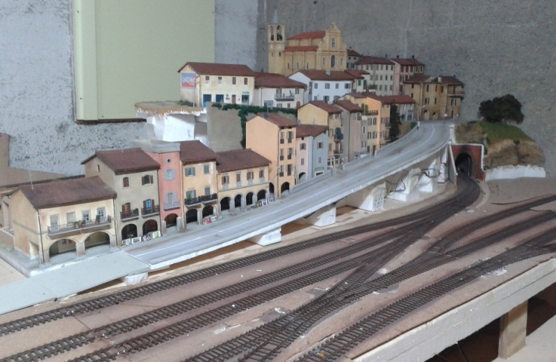

Ciao a tutti.
Tempo fa -purtroppo non ricordo dove- mi sono "imbattuto" in un bel plastico che mi aveva colpito per il realismo e la semplicità.
Avevo salvato alcune immagini.... che vi posto qui sotto.
Mi piacerebbe vedere i progressi, se qualcuno mi potesse aiutare.....a rintracciare il sito o l'autore, gliene sarei grato.
Maurizio

Ciao Maurizio
il plastico "era" il mio...dico "era" perchè è stato parzialmente demolito, causa rifacimento del locale dove era posizionato.
Ma quanto prima provvederò a pubblicare gli sviluppi del nuovo tracciato.
Ciaoooo
Walter

Non avendo seguito all'epoca il thread, mi unisco ai complimenti per questo bellissimo plastico. Siccome l'idea del piccolo borgo in stile italiano (con porticato) vorrei seguirla anch'io, volevo sapere come avevi costruito i fabbricati. Quale materiale hai usato? Come li hai verniciati? Quali sono le quote delle case? Ti ringrazio :wink:

Ciao Titoit
Grazie per i complimenti.
i fabbricati sono sono un mix tra di kit di MA.CO.MO, autocostruzioni integrali previa progettazione e taglio laser delle parti principali.
Il materiale utilizzato è compensato da 3 mm tagliato al laser stuccato, verniciato con colori acrilici tramite aerografo e velatura a pennello di polveri di adeguato colore.
Buona serata :wink:
