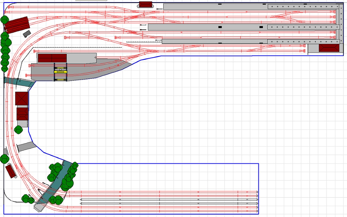

ho riadattato un progetto che il buon Bomby mi aveva inviato qualche mese fa, riducendolo per incastrarlo meglio negli spazi della mia cantinola. Ditemi cosa ne pensate, soprattutto sono indeciso su come farlo modulare e soprattutto su come strutturare un eventuale binario di ritorno. Suggerimenti, consigli, critiche sono ben accetti.

Non capisco le misure... il progetto di fondo è buono ma ridotto sembra solo un'accozzaglia di cose... ti converrebbe sfoltire qualcosa, ad esempio ci sono dei tronchini in alto a sx che, ad occhio non sapendo le misure, sembrano buoni solo per stipare delle sogliole... boh...
cosa vorresti rappresentare? un terminal container?

Già, la parte che era del deposito, io la rivedrei...

dunque...le dimensioni della stanza sono 3.86x1.86m quindi ogni quadratino rappresenta esattamente 10 cm. Per fare un esempio, il tronchino tutto in alto a sinistra è lungo più di un metro. Come lo modifichereste? Qualche idea per una eventuale racchetta di ritorno?

Pur riconoscendo a questi SW per realizzare simulacri di tracciati in scala molti meriti mi spaventa il rischio di trovarsi davanti ad ipotetici freddi ed insulsi ammassi di binari.
Badolato C.le, stazione di testa dalla quale si diramano ben 2linee a doppio binario !! Un numero inusitato di binari tronchi che, a parte alcuni, potrebbero essere tronchini di sicurezza per quanto sono corti........ Ma una bella stazioncina di linea secondaria, magari anche di testa con piattaforma girevole e piccolo deposito ? No è? :mrgreen:

penso che il Bomby avesse pensato una stazione simile per occupare la maggior parte della stanza e fare una stazione carina

Il fatto è che il progetto era stato fatto avendo a disposizione più spazio. Per inciso, questo è il rpogetto originale:
GianMarco 4 x 2,5 1.jpg [ 243.03 KiB | Osservato 3265 volte ]
Ora, è chiaro che cambiando sistema di binari e compattando l'insieme, si alteri l'equilibrio che si era venuto a creare...
