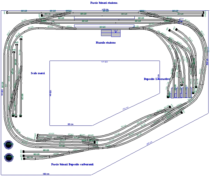

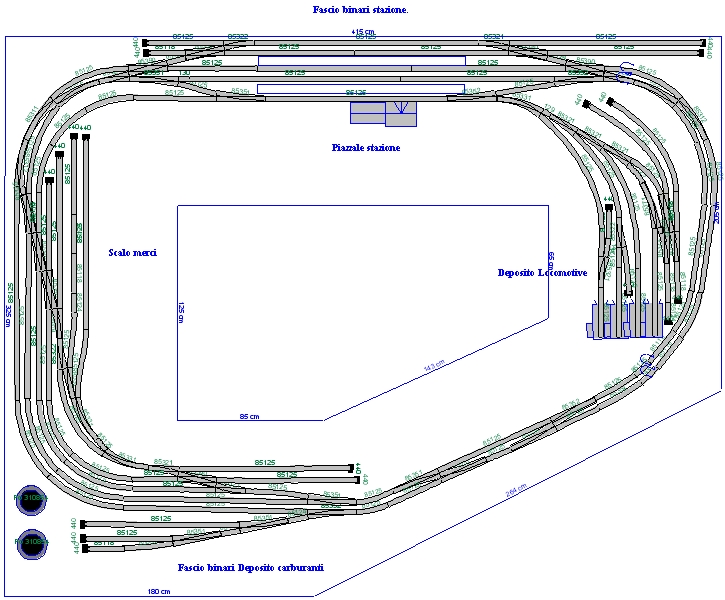

Finalmente ho lo spazio a disposizione (4,30 m X 3,40 m) per poter realizzare il mio plastico e quindi sono passato alla progettazione. Non potendo tenere il plastico sempre montato e per praticità nel conservare lo stesso, ho dovuto optare per una soluzione modulare sviluppata su un solo livello. Il plastico in scala HO si comporrà di cinque moduli di cui uno per la stazione passeggeri, uno per il deposito locomotive, due dedicati allo scalo merci e zona riservata al deposito carburanti e uno di raccordo. Il progetto prevede l’esercizio di treni che vanno dall’Epoca II alla V. L’alimentazione di tutto il plastico sarà in digitale e per l’armamento utilizzerò binari TILLIG ELITE. Non sono molto pratico nell’uso di WINTRACK e quindi mancano le quote di riferimento, i disegni dei caseggiati e delle altre strutture che andranno a completare il paesaggio. Comunque faccio presente che il tracciato ferroviario verrà realizzato in rilevato rispetto al piano stradale e quindi sono previsti alcuni sottopassi utili per raggiungere alcune zone del plastico. Allego le immagini che si riferiscono a due varianti del progetto, per sottoporlo al vostro giudizio che sarà sicuramente utile per apportare le modifiche prima di passare alla fase di costruzione. Vi ringrazio anticipatamente, un saluto Peppe.
Commento file: Progetto 2
Tracciato 1 b.jpg [ 229.51 KiB | Osservato 8534 volte ]
Commento file: Progetto 1
Tracciato 1 a.jpg [ 242.09 KiB | Osservato 8534 volte ]

Ma i treni grano oppure devono portare merci e passeggeri da un luogo ad un altro?
 Oggetto del messaggio: Re: Il mio primo plastico modulare.
MessaggioInviato: sabato 1 marzo 2014, 10:01
Iscritto il: mercoledì 3 aprile 2013, 17:22
Messaggi: 174
Località: Figline Valdarno (FI)
In quale punto preciso del plastico verranno creati i moduli? Hai già visto se in questi punti magari ci si trova uno scambio?
MessaggioInviato: sabato 1 marzo 2014, 11:36
Iscritto il: venerdì 29 novembre 2013, 9:28
Messaggi: 187
Località: Arceto, Reggio Emilia
Ciao Giuseppe, benvenuto sul forum.
Non sono certo un esperto, e lascio pareri sul piano binari ad altri.
Quello che ti posso dire è:
- progetta il piano binari in contemporanea alla dimensioni dei moduli (come dicevano anche gli altri), cosa non facile ma necessaria nel modulare (wintrack è utile ma macchinoso per progettare, io sono solito esportare tutto da wintrack ad autocad);
- valuta eventualmente di fare moduli che passino attraverso le porte o le scale di casa tua, altrimenti saranno condannati a stare in quella stanza per sempre;
- tieni sott'occhio anche i costi, che con così tanti deviatoi (e l'ottimo Tillig) saranno certamente molto elevati.
Alessio
MessaggioInviato: sabato 1 marzo 2014, 16:41
Messaggi: 632
Località: pordenone
45deviatoi....tra cui parecchi inglesi.......preparati un bel mutuo..... :D
MessaggioInviato: sabato 1 marzo 2014, 17:27
Nome: Benedict Littlesaturday
Messaggi: 1198
Località: Sutri (VT)
Più che altro, ma non sono un esperto, troppi binari!!!
Massimo
MessaggioInviato: sabato 1 marzo 2014, 17:30
Andrea ha ragione: un ovale che concentra tutte le infrastrutture su un' unica stazione: i treni e le merci, dove vanno?
Qui l' unica cosa che vedo sono treni che girano in tondo senza costrutto. Dividere meglio le risorse, creare almeno due stazioni con realivi raccordi e scali merci, creare un punto a punto, magari falso, una linea secondaria, etc, etc.... Su TTM ci sono tantissimi spunti, dategli un' occhiata.
Fabrizio.
MessaggioInviato: sabato 1 marzo 2014, 17:58
Come se non bastasse mi unisco anch'io.
Oltre ai tanti binari (e secondo me qualche interbinario è fin troppo stretto) ed a non aver già pensato alla suddivisione in moduli, noto anche il vizio progettuale di non aver previsto una stazione nascosta. In questo modo i treni sono tutti contemporaneamente in vista, e lo spettacolo non credo sia un granchè (anche perchè tendiamo sempre a mettere sul plastico sempre quanti più treni possibile): il rischio diventa il sovraffollamento. Ora, lasciamo perdere il concetto di punto-a-punto (che a qualcuno non piace), ma anche in un impianto ad anello ritengo fondamentale la presenza di un serbatoio di treni nascosto. C'era anche negli impianti RR di 50 anni fa!
MessaggioInviato: domenica 2 marzo 2014, 21:46
Iscritto il: martedì 28 gennaio 2014, 20:10
Messaggi: 2
Innanzitutto ringrazio per i numerosi interventi e consigli. Era chiaro che i disegni che ho allegato si riferiscono a un progetto di massima che va sgrossato e rivisto prima di arrivare a quello definitivo. Volutamente non ho suddiviso il plastico in moduli per dare la libertà, a chi volesse, di intervenire con delle modifiche. Non ho preso in considerazione una stazione nascosta perché non mi piace, come non gradisco i plastici punto a punto. Come si intuisce, il plastico avrà uno sviluppo ad anello con l'inserimento eventuale di qualche galleria. Come tutti gli amanti dei treni, vorrei mettere metri e metri di binari per realizzare un plastico che mi permetta di godere della visione dei miei treni manovrare lungo tutto il tracciato. La realtà e ben diversa, gli spazi non sono mai sufficienti a soddisfare la nostra fantasia e ci si ritrova quasi sempre a creare un groviglio di binari. Le dimensioni degli spazi le trovate ai bordi dei disegni che ho allegato, a voi le proposte su eventuali progetti ho modifiche degli stessi. Un saluto, Peppe.

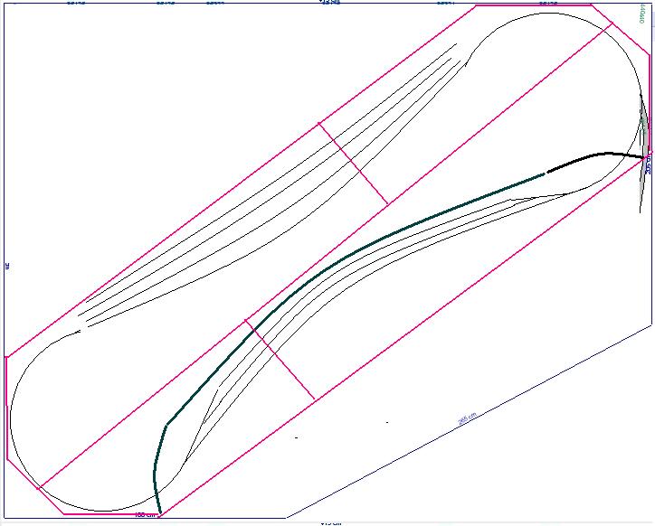

Singolo binario ad ovale nascosto.JPG [ 56.57 KiB | Osservato 7859 volte ]
Doppio binario ad osso di cane - 1.JPG [ 54.45 KiB | Osservato 7682 volte ]
In entrambi la linea verde è un fondale che separa la parte in vista da quella non visibile. La parte visibile è quella verso noi.
La parte non visibile non deve essere necessariamente coperta. Ha i binari per tenere i treni nascosti e serve a dare varietà ai passaggi, cambiado l' ordine dei convogli.
Essendo dietro al fondale non appare. E basta uno specchio posto in alto ed angolato di 45° per far vedere i treni al manovratore, senza necessità di complessi sistemi automatici.
Il secondo necessita di due moduli di racchetta (se ti interessa perchè, chiedilo pure).
Queste non sono ipotesi per dirti di fare così. Ma sono per farti notare i vantaggi di quest' altro approccio :
- non vedrai i rotabili lunghi (carrozze passeggeri, carri a carrelli, elettromotrici, ...) spanciare e divincolarsi nel tracciato
- avrai convogli un po' più lunghi
- se fatto bene, consente una circolazione più veritiera della tua ipotesi
- ma se avrai voglia di far girare il treno con continuità, non ti sarà precluso
- la stazione lunga la rende più proporzionata come stazione, e i convogli sranno più belli ambientati all' interno di essa
- e non sfigurerà in eventuali foto
- la divisione in moduli, non standard, è fatta per avere pezzi trasportabili senza usare un camioncino (cosa che, invece, dobbiamo fare quando portiamo il nostro)
- nulla vieta di fare moduli più grandi"
GIUSEPPE : " ma i modulari non sono fatti così ...
ste : "sì, vero. Un conto è un plastico diviso in moduli per smontabilità, un altro sono i modulari che nascono per essere uniti. Nel tuo caso potresti fare moduli standard lungo il perimetro della stanza, uniti da tratti in curva, non tutti standard. Ma avresti il vincolo della posizione dei binari, e di uscire con due (tre) binari. Nel tuo caso credo costituirebbe un limite. Ed avresti ancora gli inconvenienti di movimento che descrivevo nel mio intervento precedente"
GIUSEPPE : "mi sembra tutto molto complicato, Ci penserò"
ste : "Più che giusto. Realizzare un plastico è cosa di anni, quindi spendere anche qualche mese a riflettere, valutare ipotesi, fare conti e fare prove, non è certo tempo sprecato"
Spero che tu la prenda bene,
Stefano Minghetti

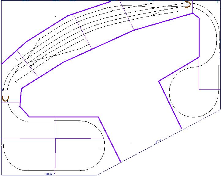

Io ci vedrei qualcosa del genere, adattandoli allo spazio disponibile, è il tracciato del plastico di Luciano Lepri, presente in questo forum, con stazione nascosta ed uno sviluppo semplice ma interessante, dai uno aguardo al thread relativo:
Massimo
