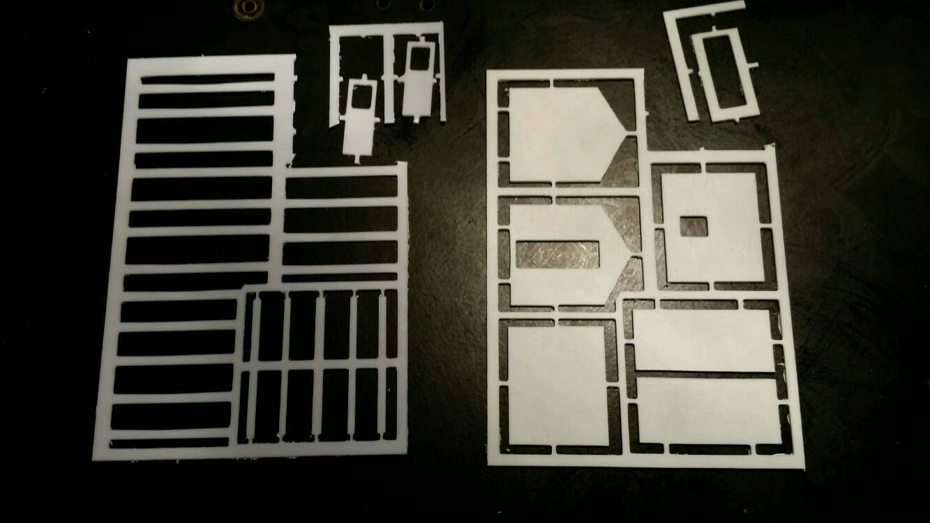

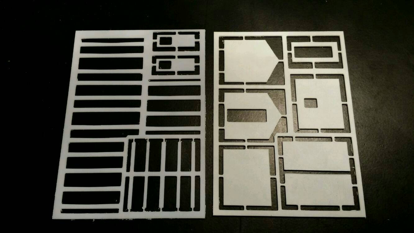

Ciao a tutti, avevo bisogno di diversi Casottini, perciò ho deciso di farmi delle lastrine in plasticard profilate a Cnc, per velocizzare le operazioni di taglio pezzi ed incollaggio dei vari rilievi.
Sono uscite due: una da 1mm per la struttura è l'altra da 0,5 mm per i rilievi.
img20150104_145620.jpg [ 85.02 KiB | Osservato 9176 volte ]
Taglio dalle lastrine le porte ed il montante relativo:
img20150104_145803.jpg [ 77.89 KiB | Osservato 9176 volte ]
Poi procedo all'incollaggio; sono state disegnate in modo che sovrapponendole combaciano perfettamente tutti i pezzi, così basta centrarle, passare con l'apposito pennellino colla per plastica liquida e l'incoraggiamento dei due livelli è fatto:
img20150104_145838.jpg [ 70.86 KiB | Osservato 9176 volte ]
Si procede poi ad incollare il montante di raddoppio della porta nella parte interna:
img20150104_145931.jpg [ 60.87 KiB | Osservato 9176 volte ]
Adesso facciamo seccare bene il tutto e ci vediamo presto per la seconda parte...

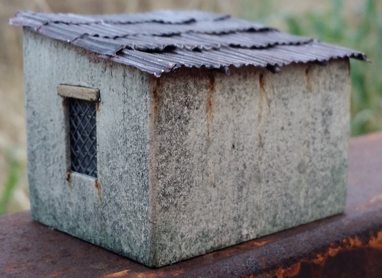

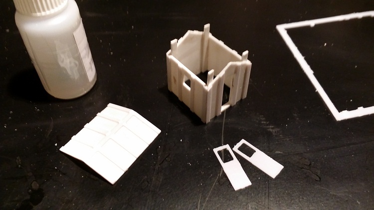

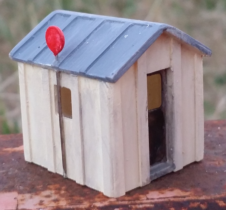

Ad essiccazione avvenuta ho tagliato via la materozza ed i testimoni, ed ho eseguito una ripulita dei pezzi con carta vetrata.
Sempre con la stessa carta vetrata, (io la uso fissata ad un quadrellino di legno) ho smussato i lati delle quattro pareti, creaundo un angolo a 45°, che serve ad avere una perfetta unione in fase di incollaggio. Se si lavora precisi non ci sarà bisogno di stuccatura.
casottino incollaggio pareti.jpg [ 89.74 KiB | Osservato 9130 volte ]
Dopo l'incollaggio delle pareti ho rinforzato gli angoli interni con quattro pezzetti di plasticard ricavati dalla materozza stessa.

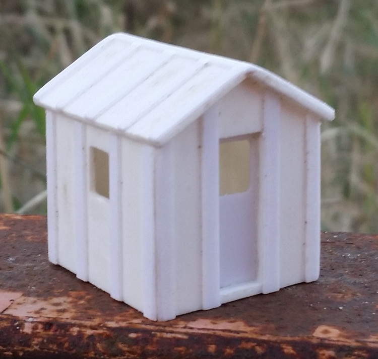

Eccolo quà finito:
Casottino finito.jpg [ 131.67 KiB | Osservato 9130 volte ]

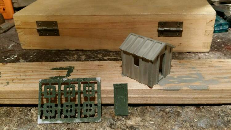

Il primo lo facciamo versione Pesa:
Casottino versione pesa.jpg [ 145.87 KiB | Osservato 9130 volte ]
Adesso faccio qualche piccola correzione al progetto e poi via di profilatura..
Massimo

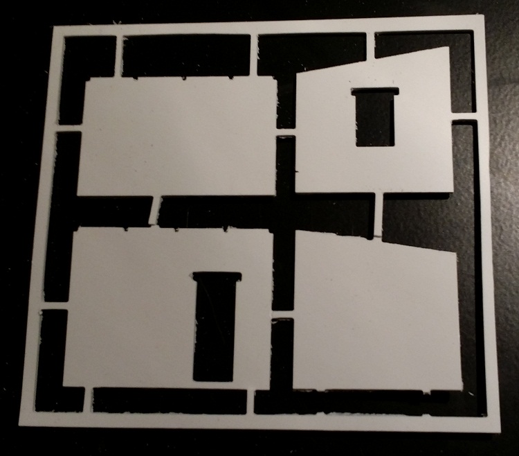

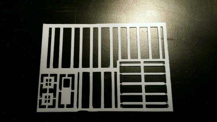

Tornando al kit, ho modificato la linea di divisione del tetto, creando due spallette laterali che uniscono appunto i bordi esterni, altrimenti a lavoro finito, si vedeva di lato "il buchino di unione" e si doveva stuccare.
Ho poi tolto la seconda porta che non serviva a niente ed ho creato invece due finestre con la classica divisione in quattro vetri, da incollare internamente alla porta ed alla finestrina latarale.

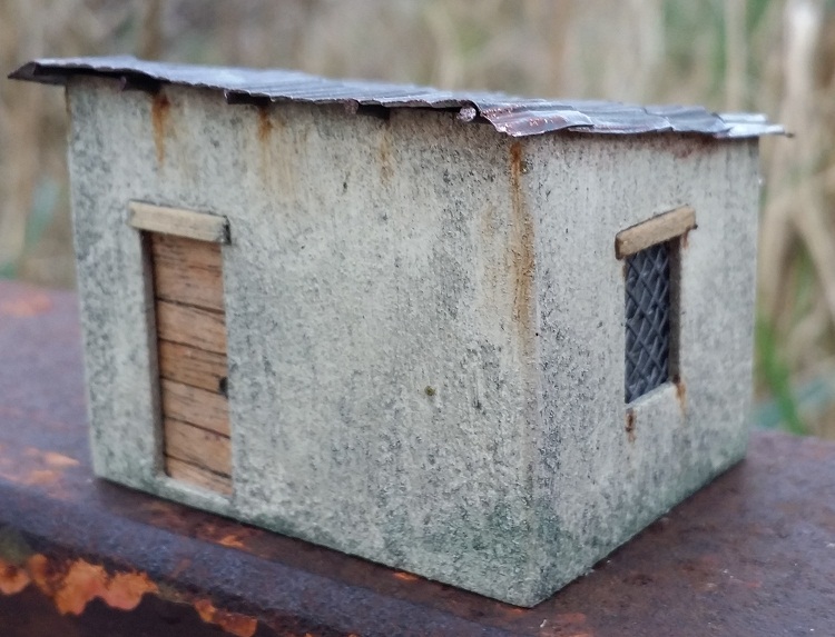

Ho riscontrato un problema invece in fase di incollaggio, ma non è colpa del progetto:
il casottino che avete visto fin ora l'ho fatto con del plasticard che avevo da tempo e l'ho incollato con la colla liquida della Krea Modellismo e tutto è stato ottimo.
Per gli altri, perchè ne ho già fresati quattro esemplari, ho utilizzato un plasticard che ho appena acquistato, e lì, la colla Krea non attacca minimamente...
Ho utilizzato allora quella della Faller, ma non è liquida e non va bene per incollare i due strati.
Praticamente devo cambiare collante ed un amico mi ha già consigliato su un nuovo tipo..
Vediamo se in serata vi faccio vedere la seconda versione, quella del semplice casottino rimessa color cemento, che è poi quello che urge sul plastico...

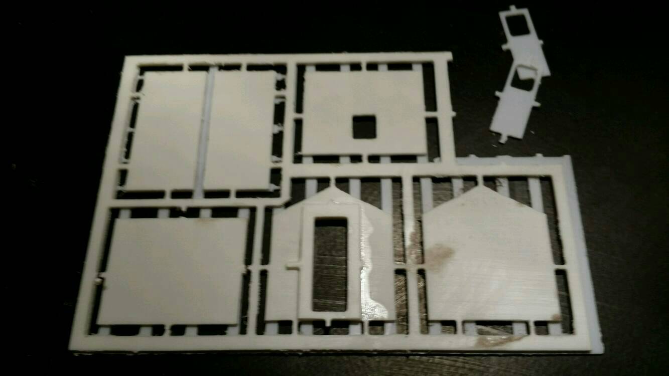

Ecco la lastrina con la modifica delle due finestrine:
lastrinaconfinestre.jpg [ 34.74 KiB | Osservato 8804 volte ]

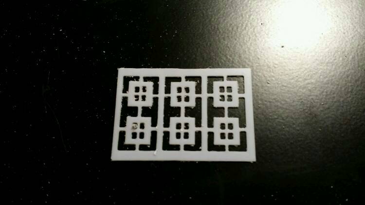

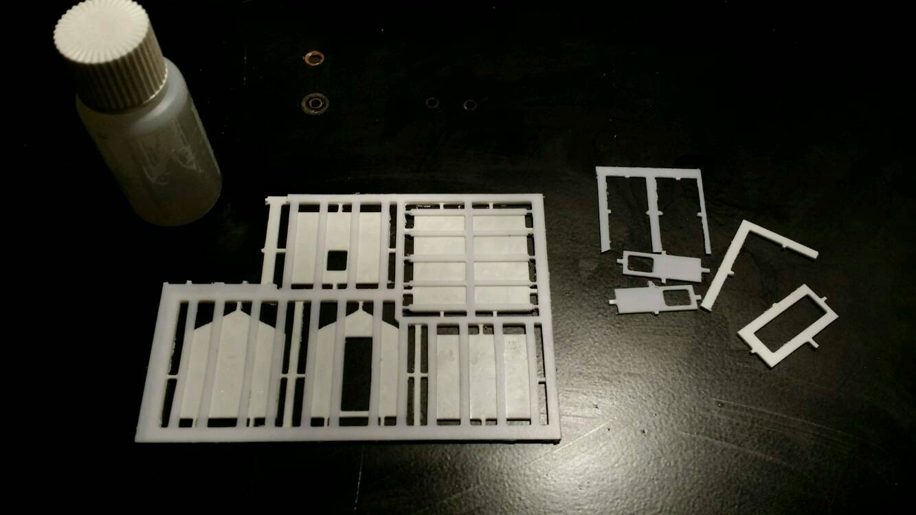

Già che c'ero ho fatto anche le finestrine mancanti:
finestremancanti.jpg [ 28.37 KiB | Osservato 8804 volte ]
Ed il secondo Casottino, nonostante i problemi con la colla è già in fase di asciugatura:
Secondocasottino.jpg [ 48.43 KiB | Osservato 8804 volte ]

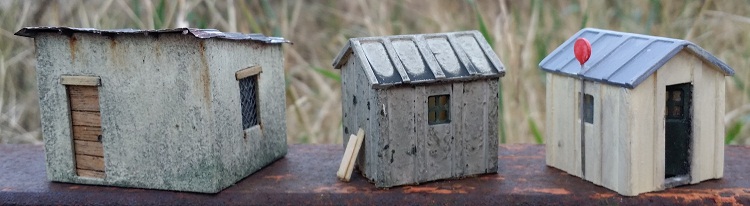

E una foto di gruppo:
casottini in fila.jpg [ 69.83 KiB | Osservato 8499 volte ]
