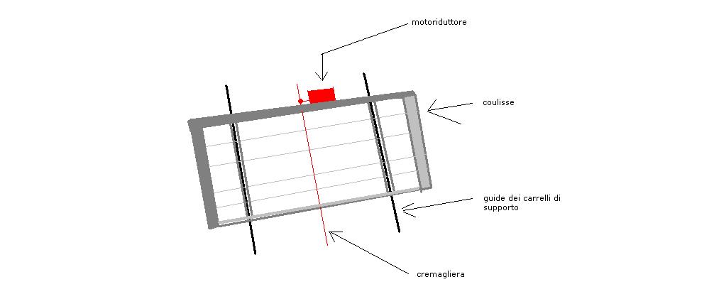

niente di così complicato, nel settore automazione si trova di tutto e di più, comunque per una cosa così bastano due guide a Ʊ con i relativi carrellini(si trovano anche nelle ferramenta come guide usate per appendere gli attrezzi soprabanco), un motoriduttore passo passo con pignoncino dentato e relativa cremagliera (se ne trovano anche economiche di plastica) e un po di interruttori tipo microswitch per i fondocorsa estremi e intermedi.
scusa il disegno un poco ortodosso ma col 3D faccio pena
coulisse.JPG [ 24.16 KiB | Osservato 8407 volte ]

Questo è proprio ciò che avevo in mente!

le guide dei cassetti fanno un poco schifo in quanto a precisione......... :wink: le guide professionali in alluminio estruso con i relativi carrellini offrono precisione a giusto prezzo, cosa necessaria per non dover rimettere sui binari i treni ad ogni spostamento (il millimetro di gioco e sufficente per far imboccare ai treni la via sbagliata...... :lol: ) il motore fondamentalmente lo puoi mettere anche fisso. basta attaccare la cremagliera alla coulisse....... :mrgreen:

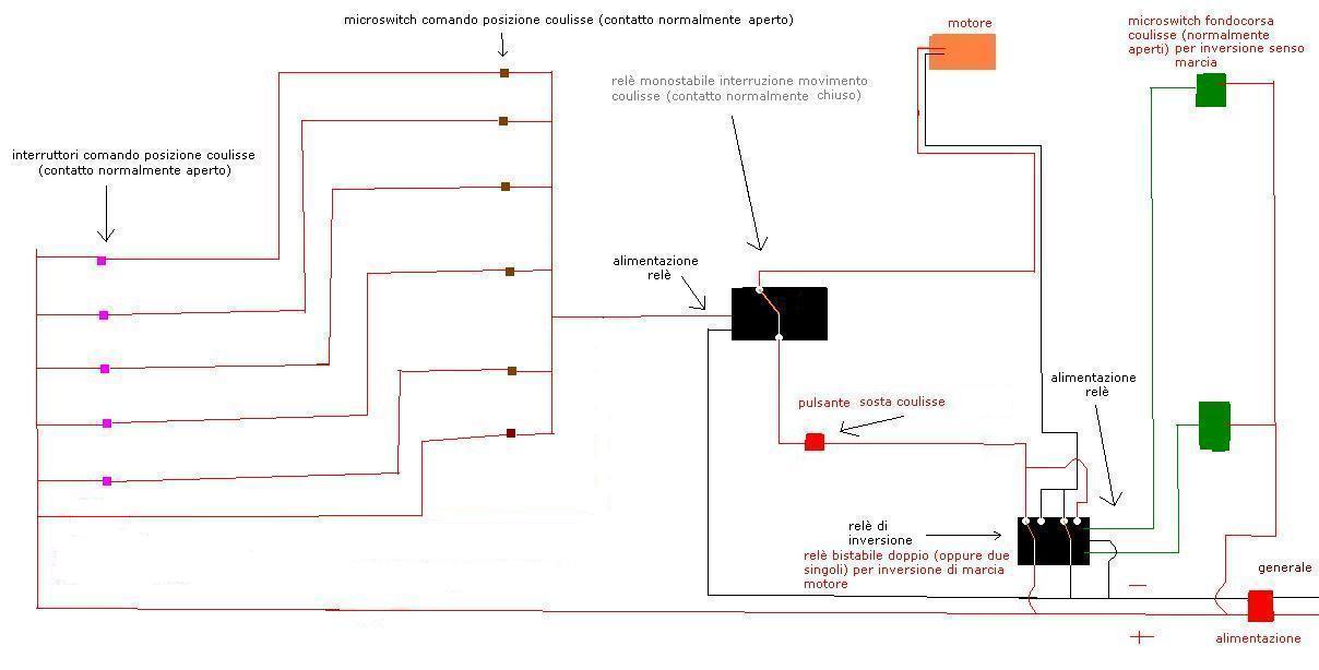

anche dal punto di vista della trasmissione elettrica non ci sono problemi, basta piazzare due contatti dietro ciascun binario della coulisse e alimentarli con due lamelle fisse poste sul supporto, dando tensione solo al binario giusto
ti allego anche uno schemino su come puoi fare l'impianto elettrico giusto per semplificarti un pò la vita nel settore automazioni........ :D

questo e lo schema teorico (pura elettromeccanica! aah che goduria!) e ti spiego il funzionamento.
il numero di binari comandati puo essere infinito, lo schema si basa sulla marcia con inversione automatica ai fondocorsa.
con la coulisse a riposo l'interruttore di posizione in uso rimane chiuso. per richiamare un piano basta aprire l'interruttore del piano in uso (ripresa della marcia. la coulisse con tutti gli interruttori di comando aperti e in continuo movimento, e necessario il pulsante di sosta che impedisce movimenti indesiderati disalimentando il motore) e chiudere quello del piano da caricare. la coulisse avanza fino a chiudere lo switch relativo al piano desiderato, eccitando il relè di sosta che apre e ferma la coulisse. se la coulisse si muove in senso contrario al piano desiderato continua la sua marcia fino a chiudere l'interruttore di fondo corsa (indifferentemente superiore od inferiore) e provocando lo scatto del relè di inversione che inverte la polarita dell'alimentazione del motore. la coulisse inverte la direzione del moto e torna nella posizione desiderata chiudendo l'interruttore del piano e dando continuità al relè, fermando la marcia
un ulteriore sicurezza e il classico fungo rosso di emergenza dotato di interruttore normalmente chiuso che disalimenta il tutto arrestando la coulisse ed evitando disastri......
l'alimentazione del binario di accesso potrebbe essere asservita al movimento mettendo un relè normalmente aperto in parallelo a quello di arresto, ed utilizzandolo per alimentare il binario solo con la coulisse ferma (relè arresto alimentato ed aperto. rele binari alimentato e chiuso)
questo e lo schema teorico a funzionamento automatico più semplice e sicuro possibile per gestire una coulisse, e si puo applicare a qualsiasi tipo, anche orizzontale :wink:
schema elettrico coulisse.JPG [ 62.16 KiB | Osservato 8351 volte ]

una ulteriore automazione potrebbe essere il classico circuitino munito di fotoaccoppiatore, posto alla fine del binario a comandare l'arresto automatico del treno in ingresso, permettendo di fare le manovre senza bisogno di vedere la coulisse.
