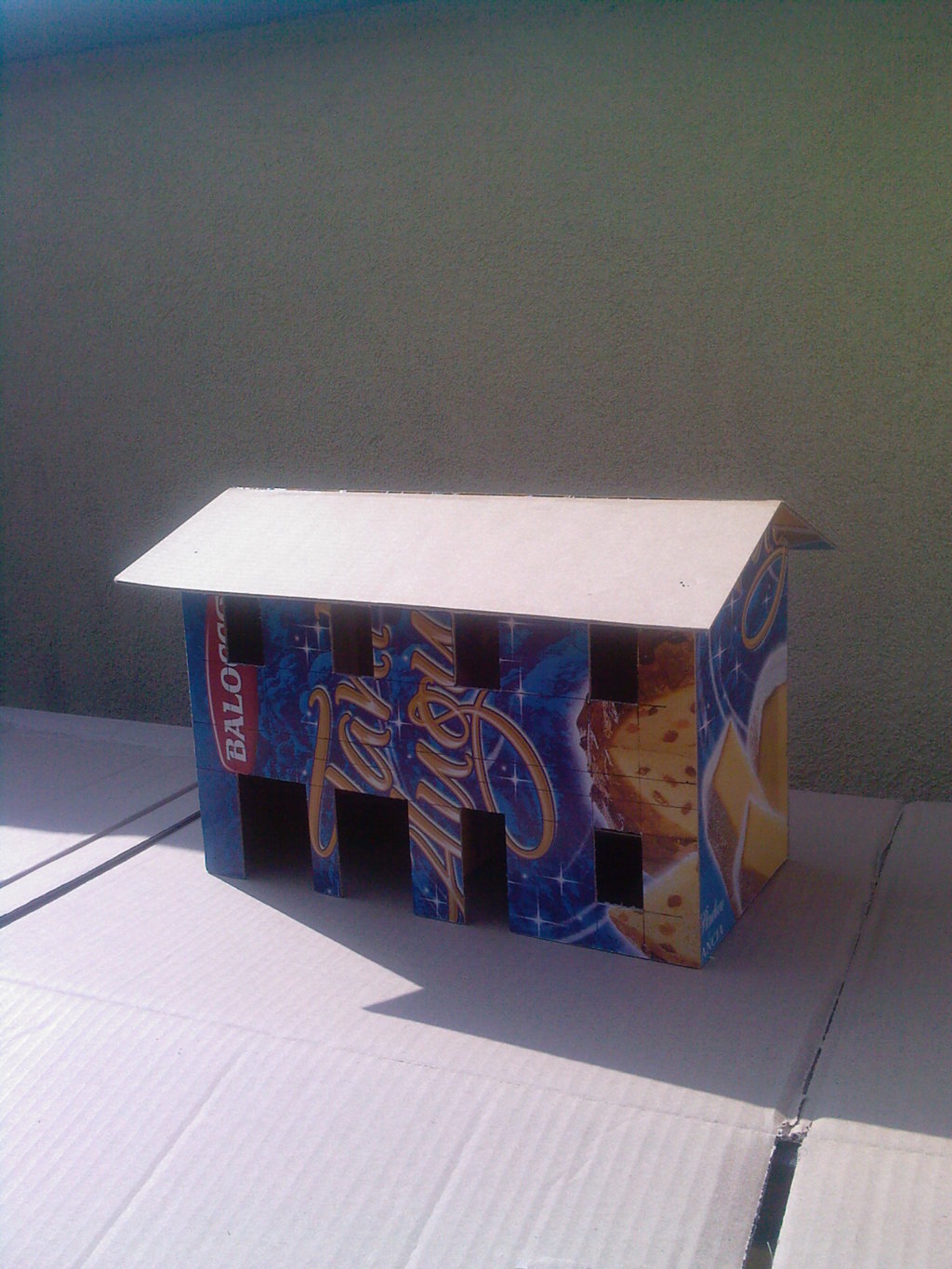

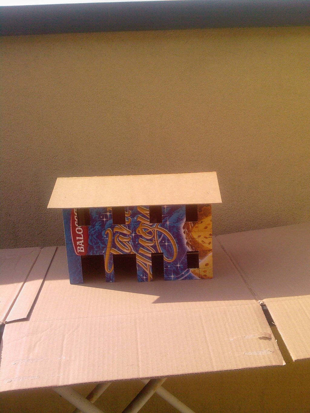

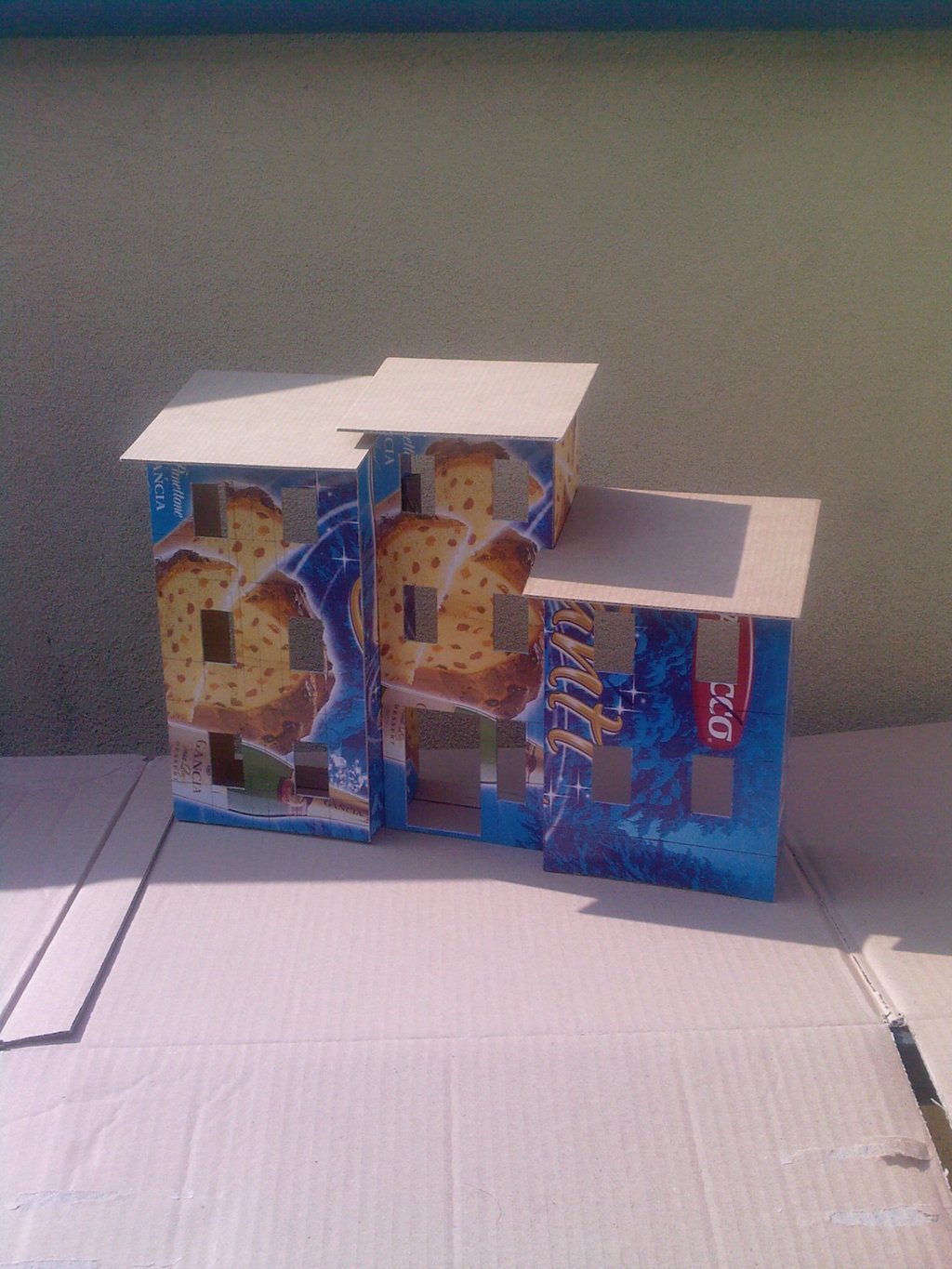

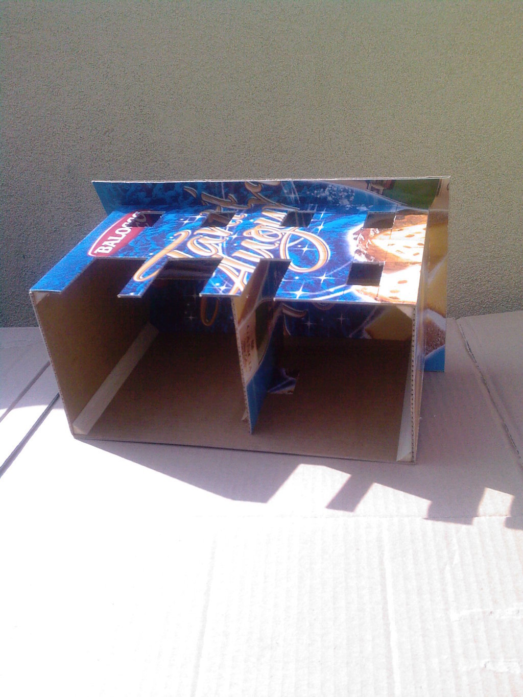

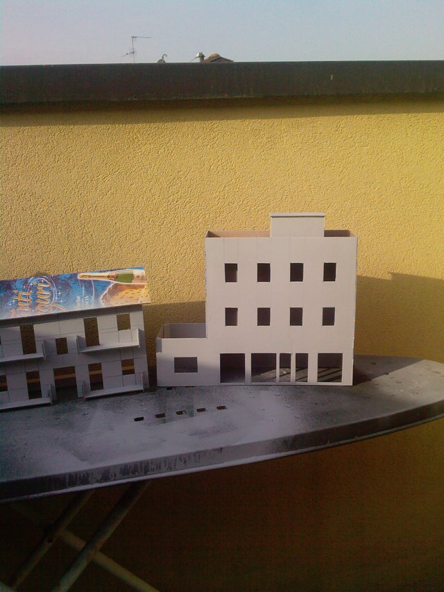

Ho iniziato a lavorare ad una serie di edifici da posizionare come sfondo sul mio plastico perchè in commercio non ho trovato nulla di "Italiano" da poter adattare.
Allo scopo come potete vedere sto utilizzando del cartoncino da 1 mm recuperato dalle confezioni di panettone natalizie e qualche listello in balsa triangolare per facilitare gli accoppiamenti.
Saranno verniciati (già fatto) con primer sintetico in modo da impermeabilizzare il cartone per le successive colorazioni con acrilici ad acqua.
Se il tempo lo permette domani farò altre foto con stato più avanzato dei lavori.

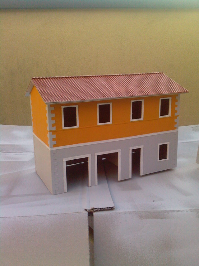

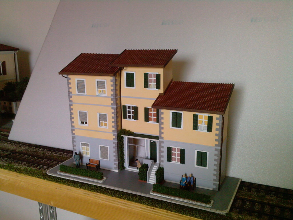

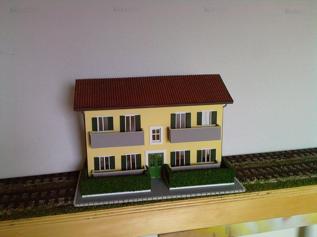

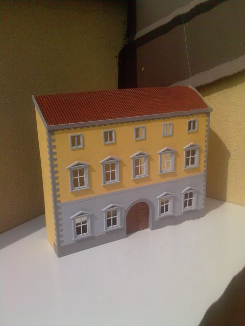

Ecco le altre foto di avanzamento lavori + altri edifici che saranno il palazzo del municipio storico e l'Hotel Centrale"
Oggi invece mi dedicherò a disegnare il frontale della chiesa......ho in mente un bel lavoro.....spero che venga bene.
Buona giornata a tutti.

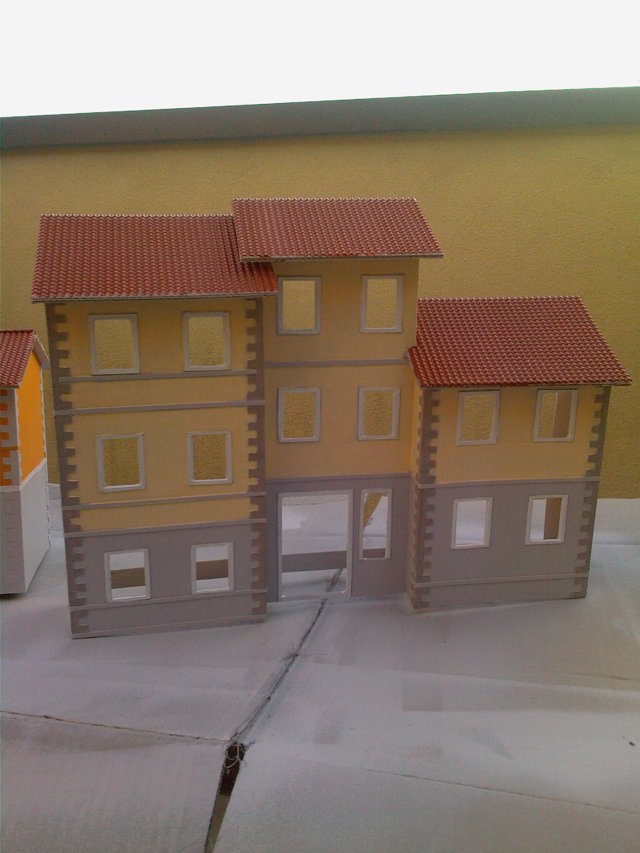

Prime prove di coloritura....... :)
Fotografie-0002 (FILEminimizer).jpg [ 89.87 KiB | Osservato 10968 volte ]
Fotografie-0001 (FILEminimizer).jpg [ 81.96 KiB | Osservato 10968 volte ]

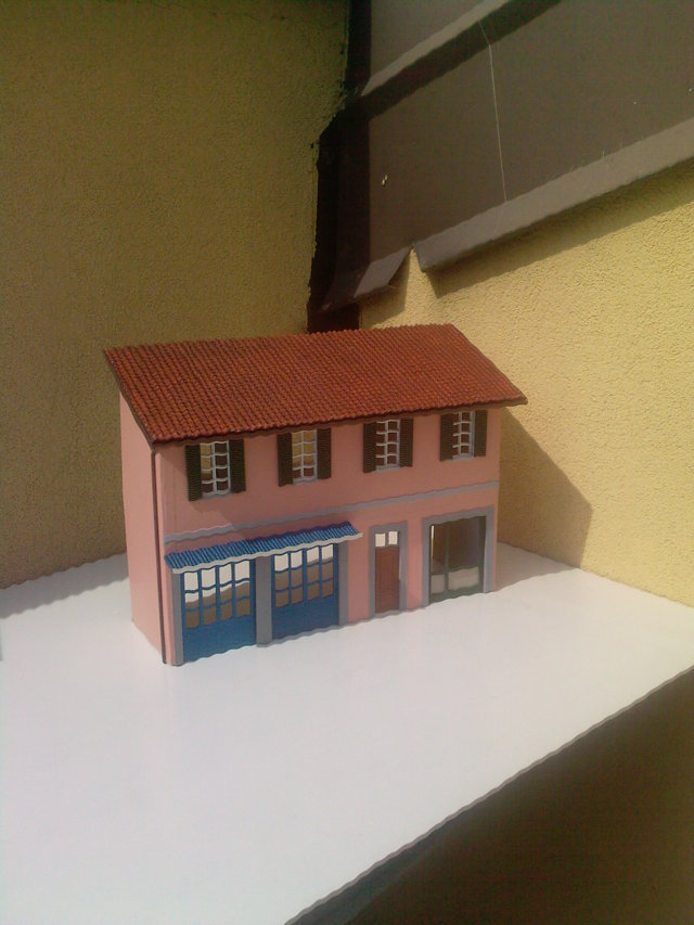

Ristorante finito!
Questo modello è "copiato" da un prodotto della ditta "MACOMO" che lo produce in scala HO.......io l'ho fatto più grande :)

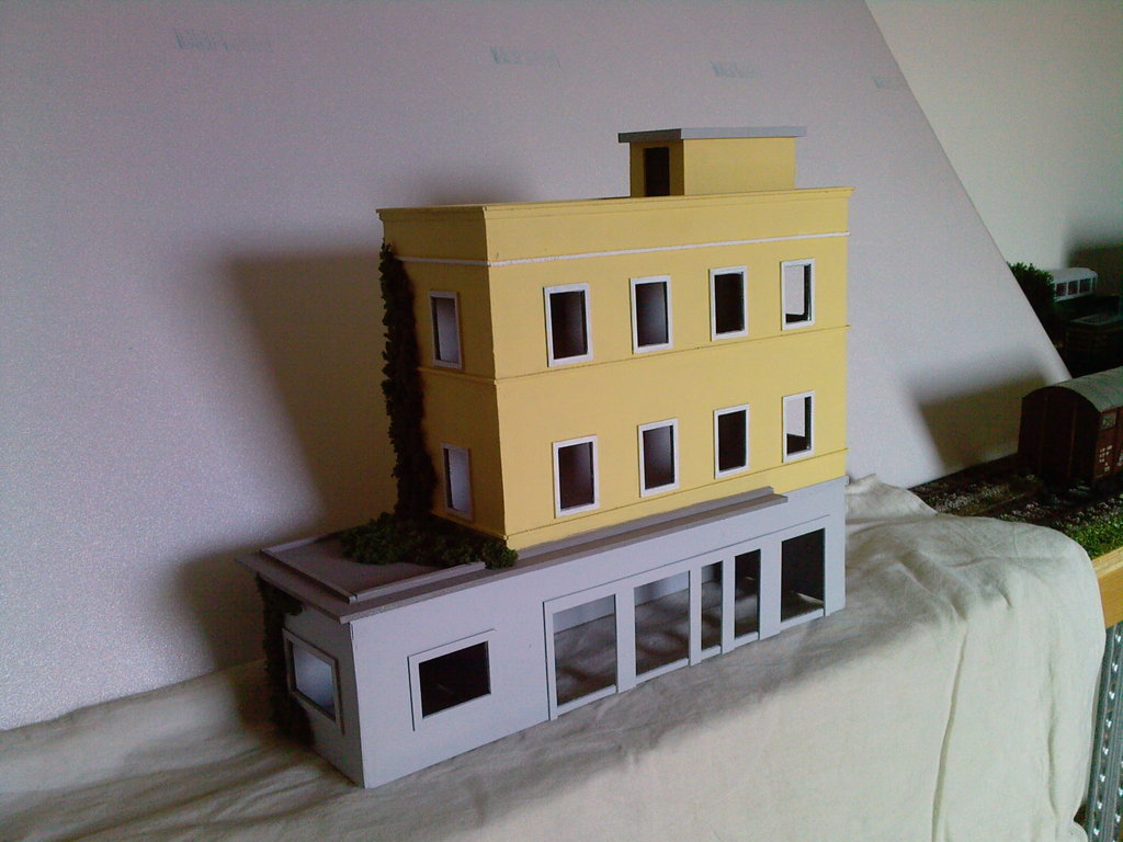

Questa foto è un po "mossa" e appena posso la rifaccio.
modello di fantasia :)

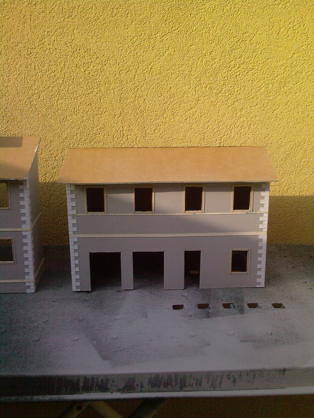

l'albergo in costruzione

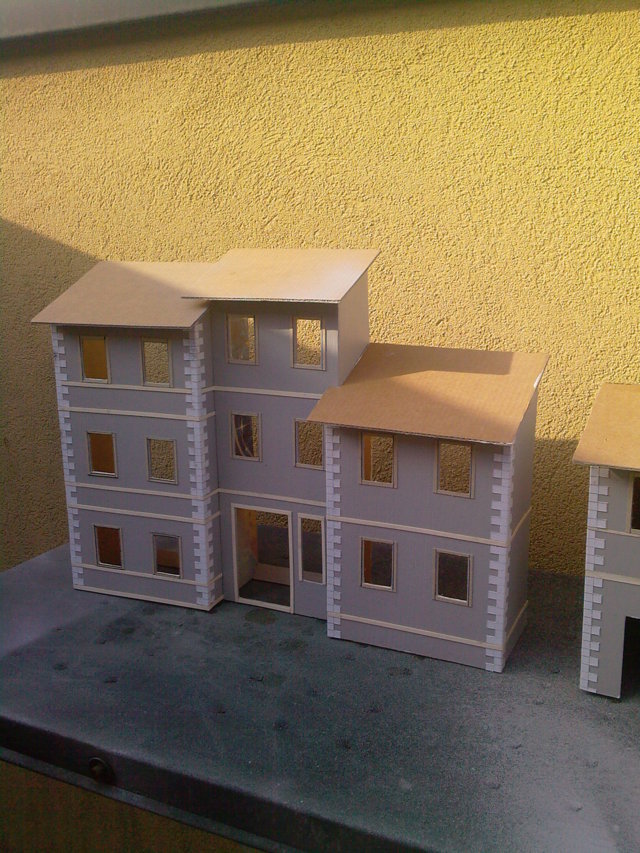

la villetta in costruzione
Fotografie-0005 (FILEminimizer).jpg [ 154.06 KiB | Osservato 10568 volte ]

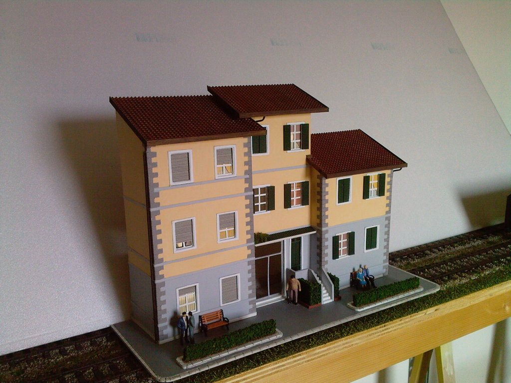

il gruppo da tre case quasi finito

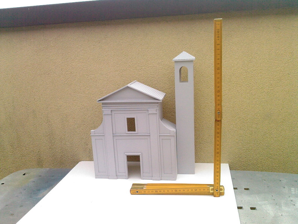

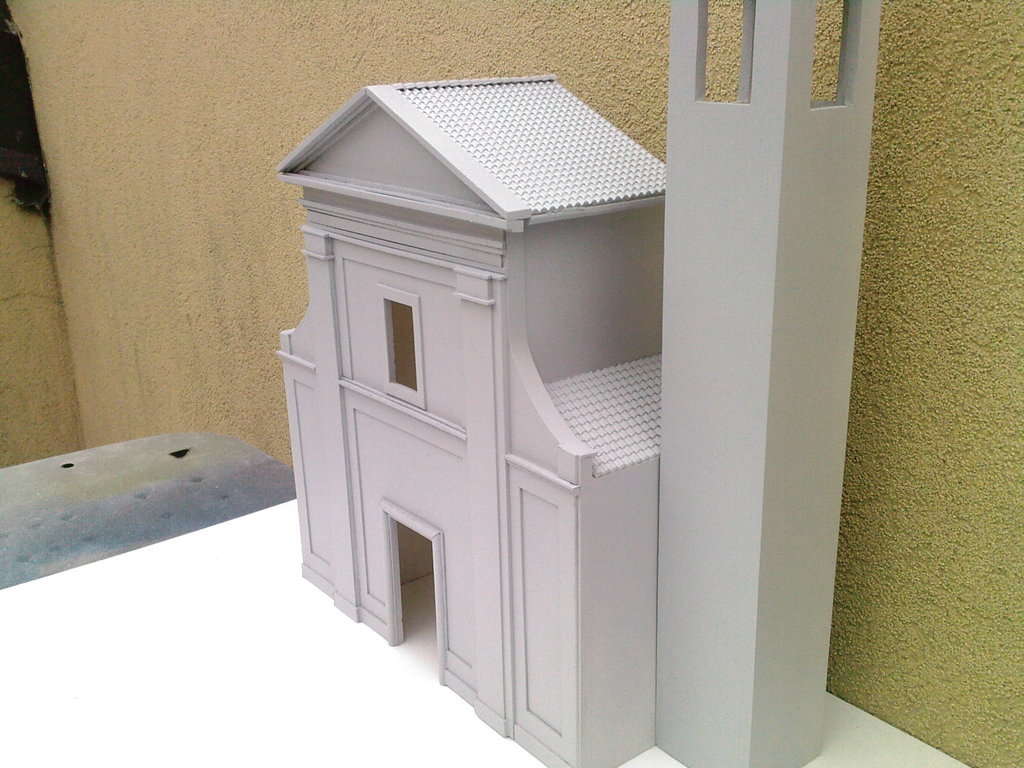

la chiesa in costruzione
Fotografie-0005 (FILEminimizer).jpg [ 162 KiB | Osservato 10566 volte ]
Fotografie-0004 (FILEminimizer).jpg [ 181.04 KiB | Osservato 10566 volte ]
Fotografie-0003 (FILEminimizer).jpg [ 168.34 KiB | Osservato 10566 volte ]
