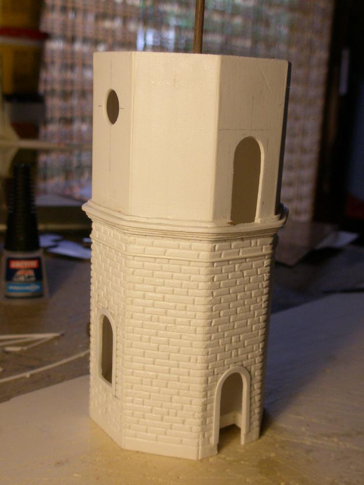

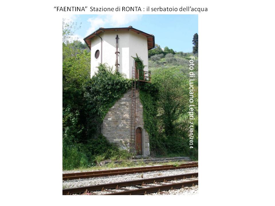

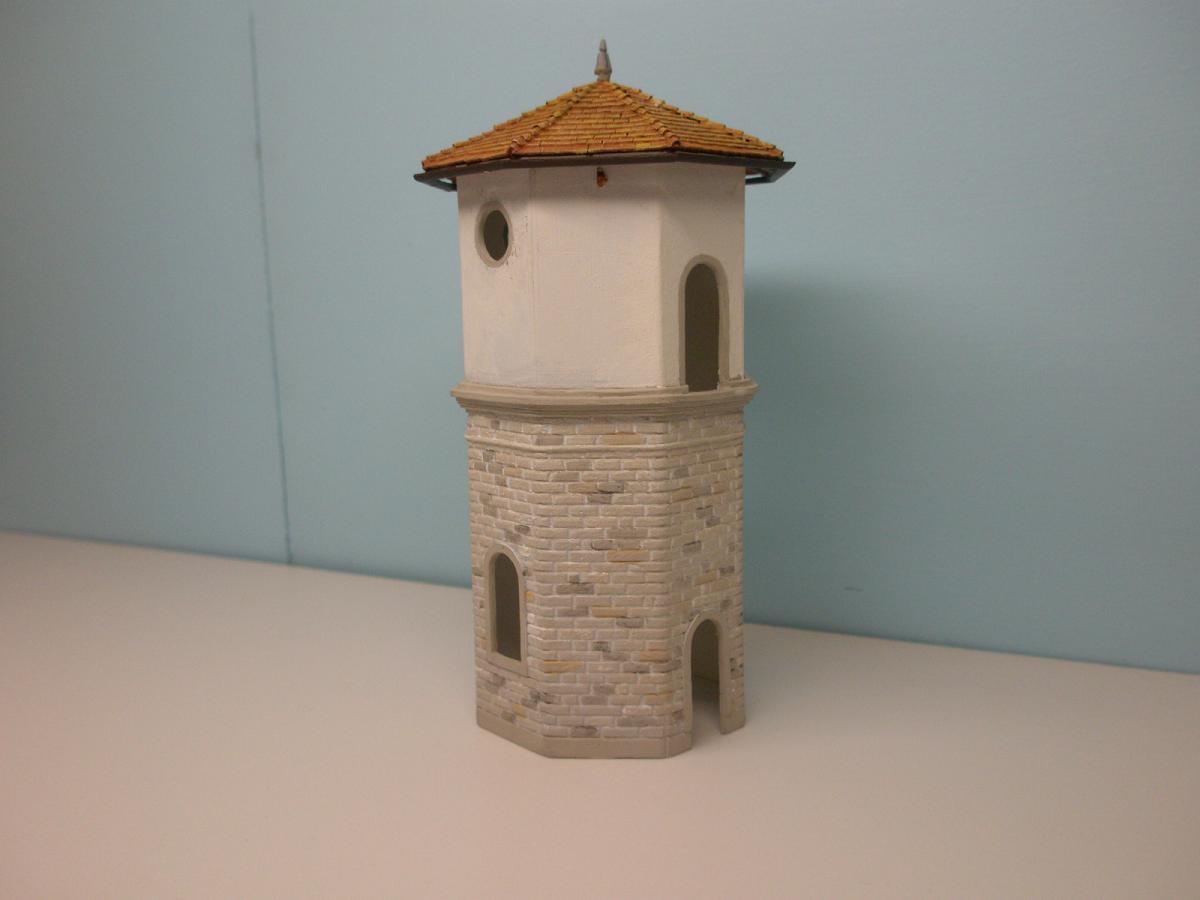

E' bello ,ogni tanto, cambiare e buttarsi su altri lavori!
RONTA il serbatoio dell'acqua.jpg [ 78.56 KiB | Osservato 6529 volte ]
Stazione di Ronta Il serbatoio dell'acqua.jpg [ 140.35 KiB | Osservato 6529 volte ]
001.1.JPG [ 94.18 KiB | Osservato 6529 volte ]
002.1.JPG [ 106.11 KiB | Osservato 6529 volte ]
003.1.JPG [ 145.18 KiB | Osservato 6529 volte ]
004.1.JPG [ 116.87 KiB | Osservato 6529 volte ]
005.1.JPG [ 115.33 KiB | Osservato 6529 volte ]
006.1.JPG [ 66.13 KiB | Osservato 6529 volte ]

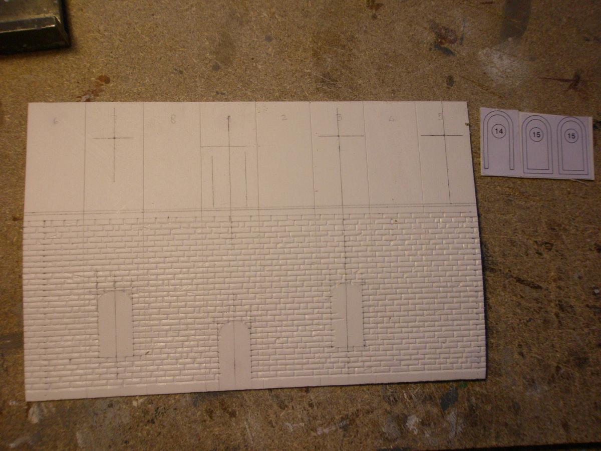

Sono sicuro che farai un' altro capolavoro come tutti quelli ai quali ci hai da tempo abbituati.La tua tecnica certosina di riprodurre i sassi poi e formidabile.Molto interessante anche il soggetto scelto,anche a me piacciono molto le torri a base ottogonale,saresti cosi gentile di fornire le misure?basterebbe il quadrato base dov`e inserito l`ottagono è làltezza dei muri.Mi faresti un gran piacere.

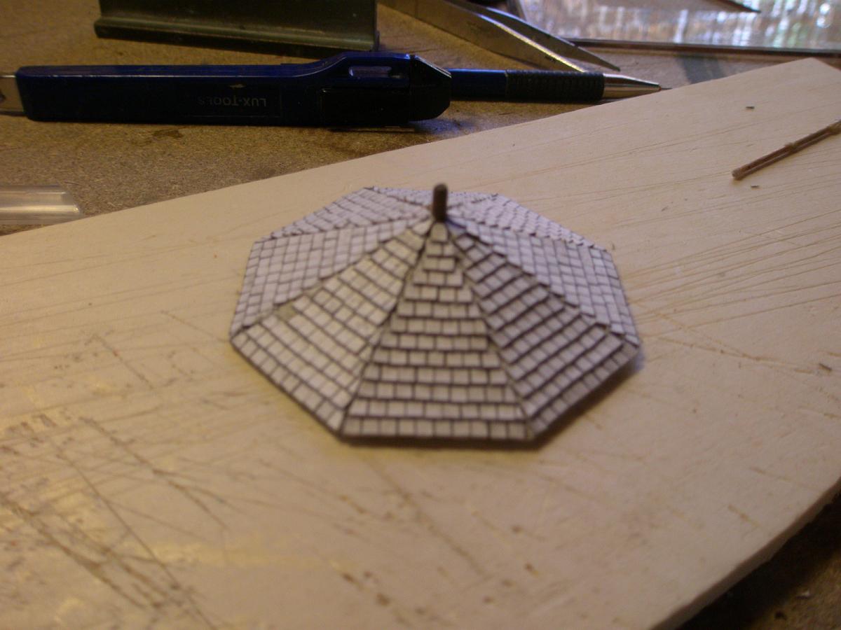

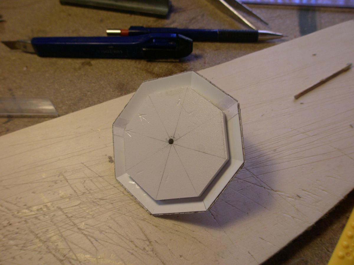

Altre foto dei lavori in corso...
007.02.JPG [ 92.32 KiB | Osservato 6308 volte ]
008.02.JPG [ 108.51 KiB | Osservato 6308 volte ]
009.02.JPG [ 110.87 KiB | Osservato 6308 volte ]
010.02.JPG [ 72.26 KiB | Osservato 6308 volte ]
011.02.JPG [ 98.23 KiB | Osservato 6308 volte ]
012.02.JPG [ 80.71 KiB | Osservato 6308 volte ]
013.02.JPG [ 103.54 KiB | Osservato 6308 volte ]
014.02.JPG [ 99.72 KiB | Osservato 6308 volte ]

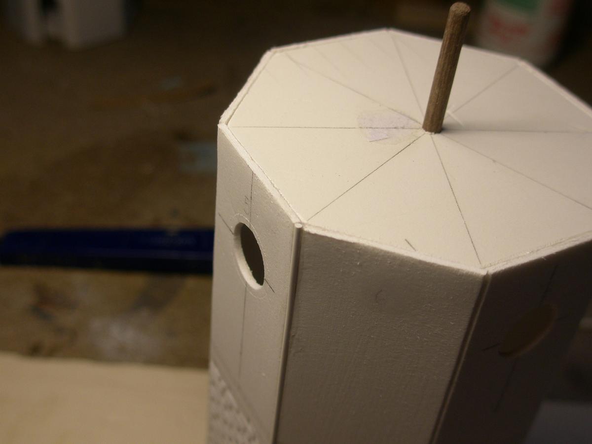

...ancora un paio!
015.02.JPG [ 130.14 KiB | Osservato 6307 volte ]
016.02.JPG [ 65.45 KiB | Osservato 6307 volte ]

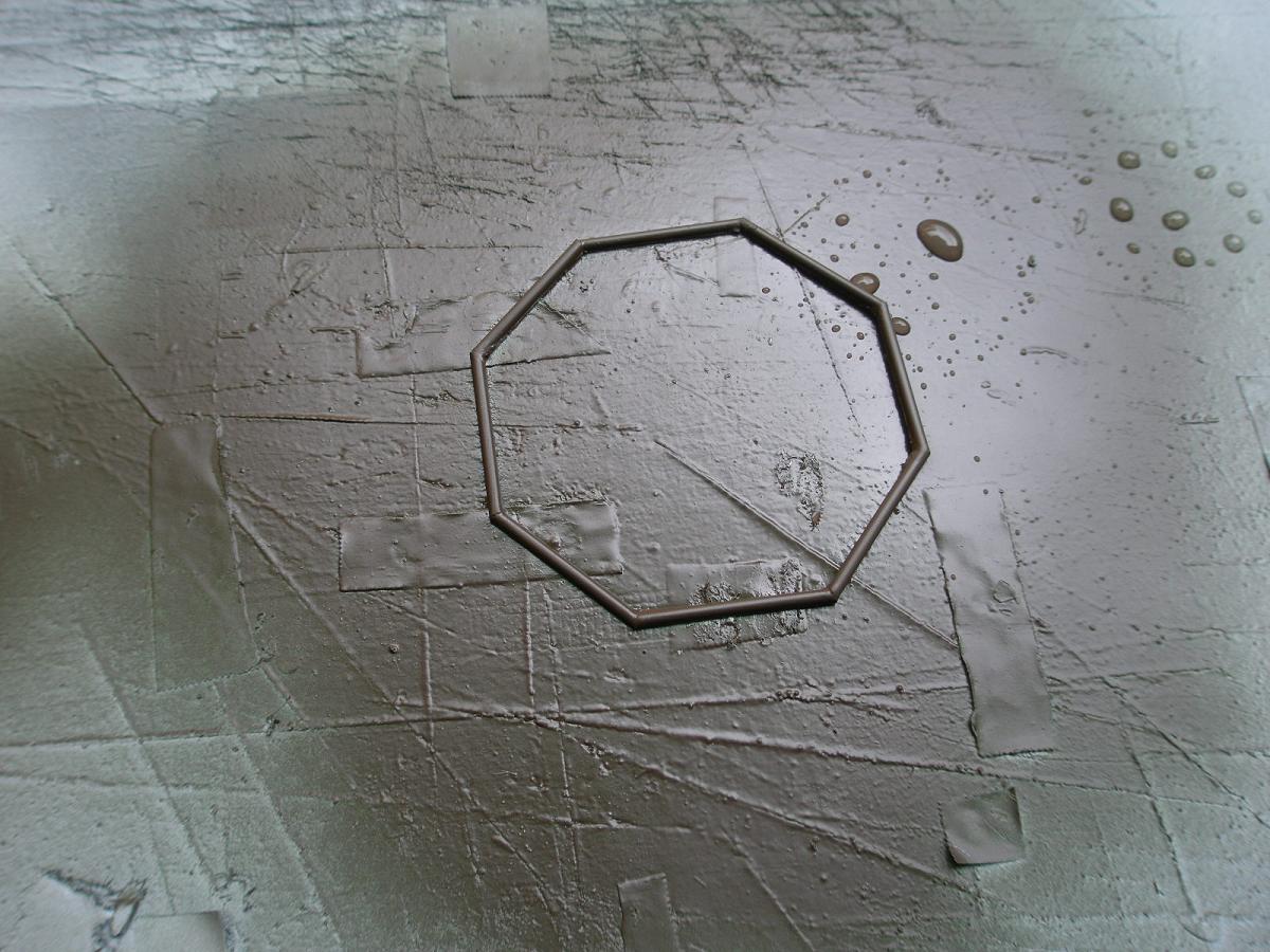

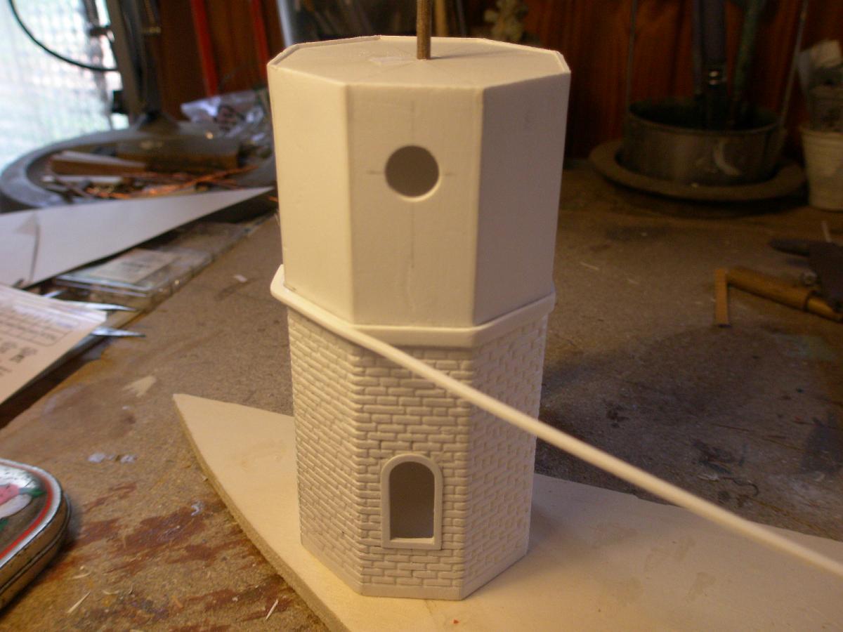

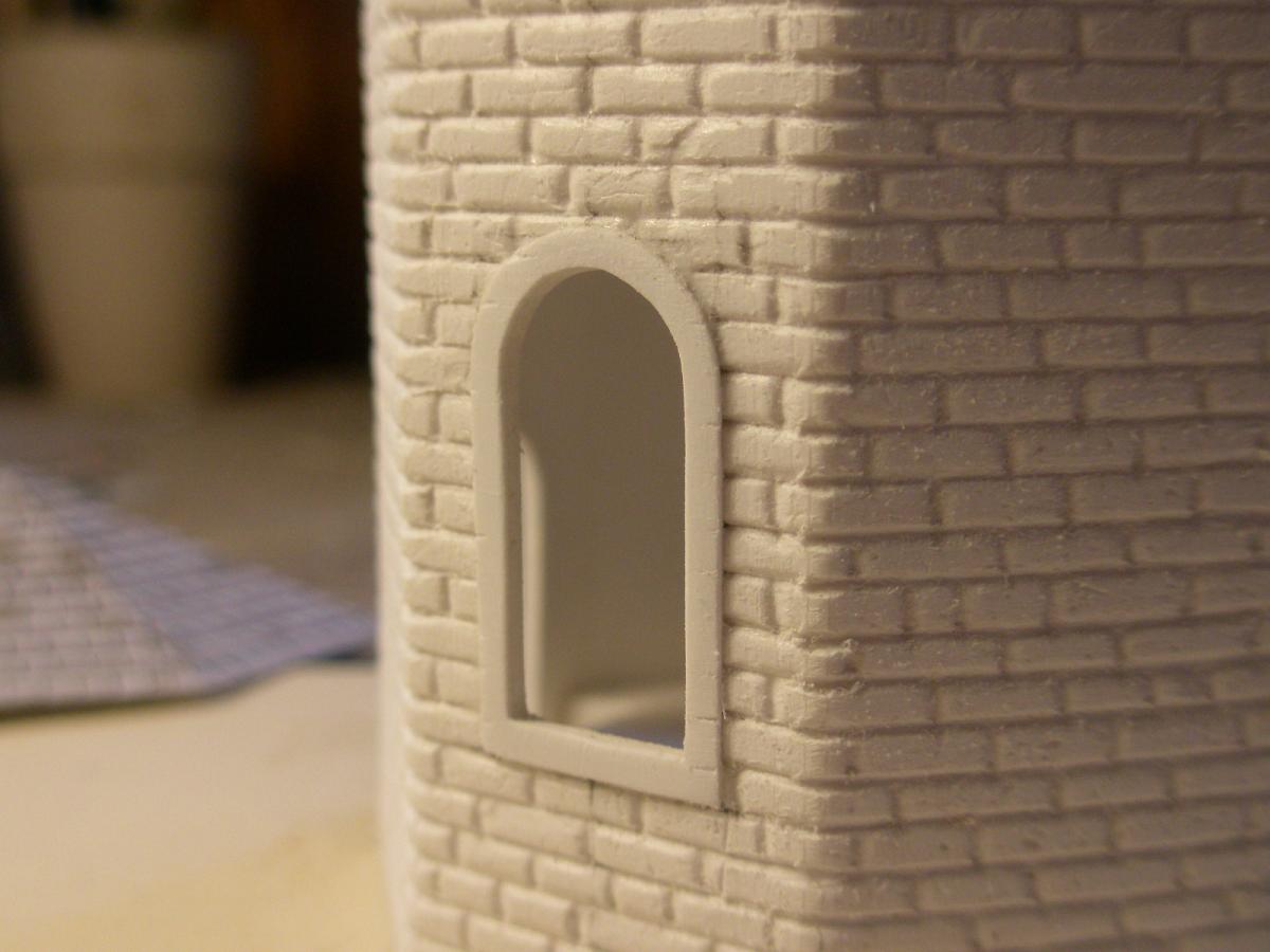

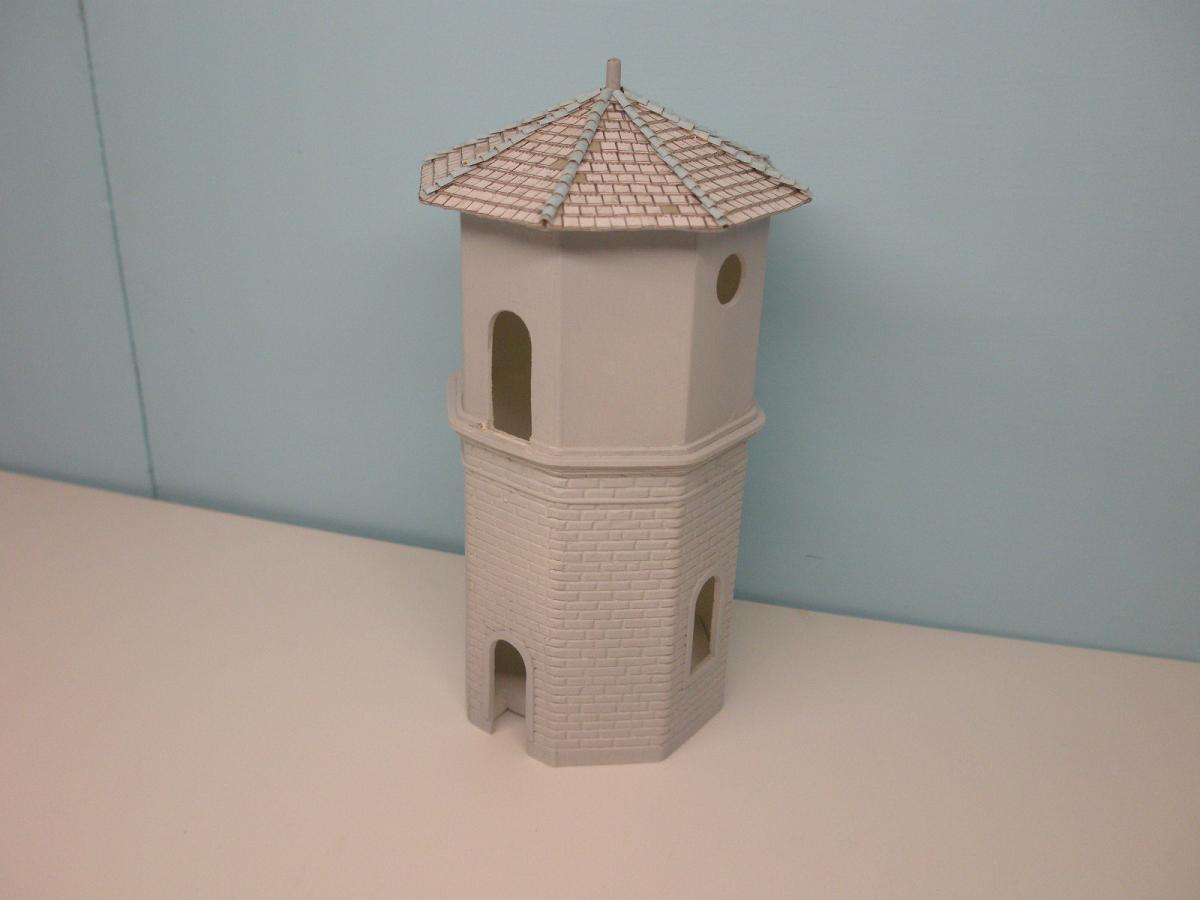

Nella prima serie di foto c'è un solco lungo gli spigoli verticali, che attraversa e spezza i mattoni; nelle immagini successive non compare più, come hai fatto?
 Oggetto del messaggio: Re: FAENTINA:Il serbatoio dell'acqua di RONTA
MessaggioInviato: lunedì 28 aprile 2014, 22:16
Nome: Andrea Brogi
Messaggi: 1111

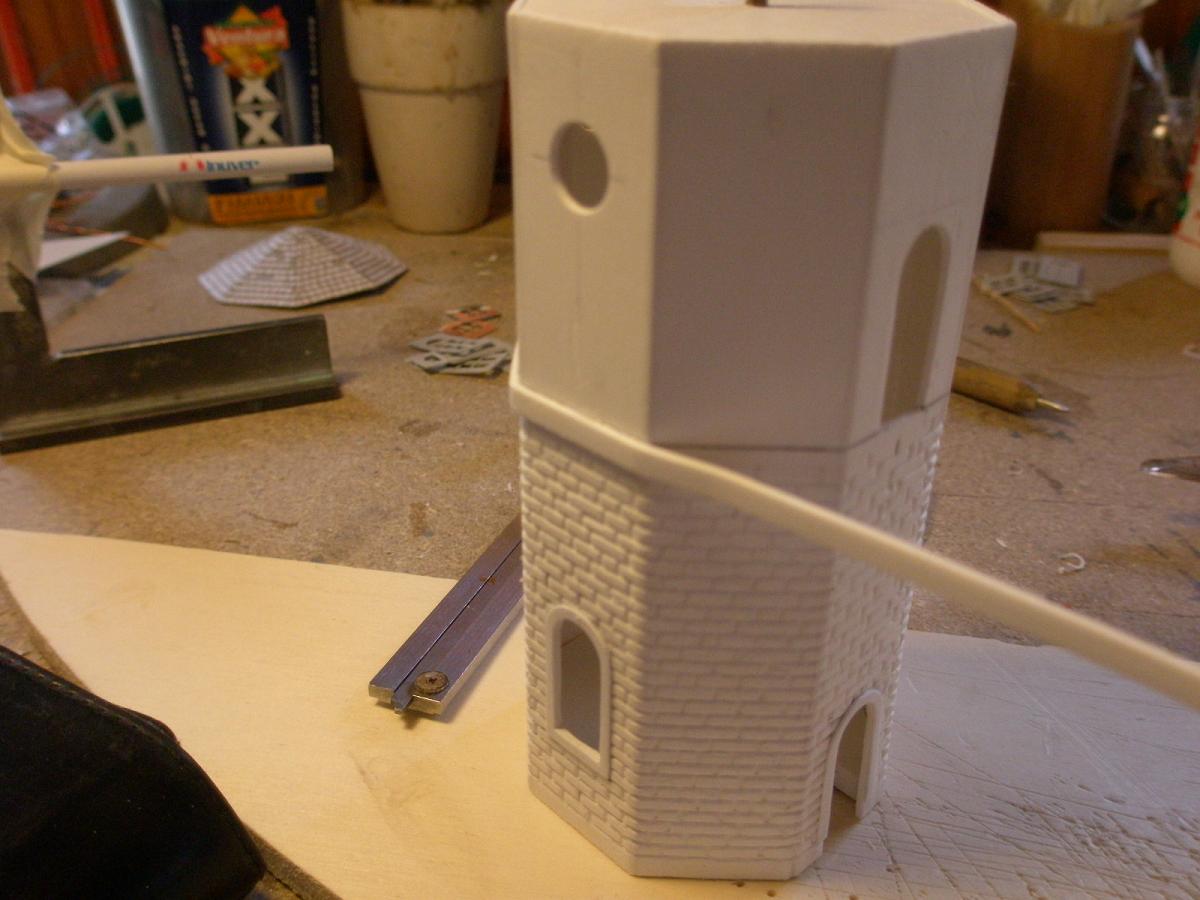

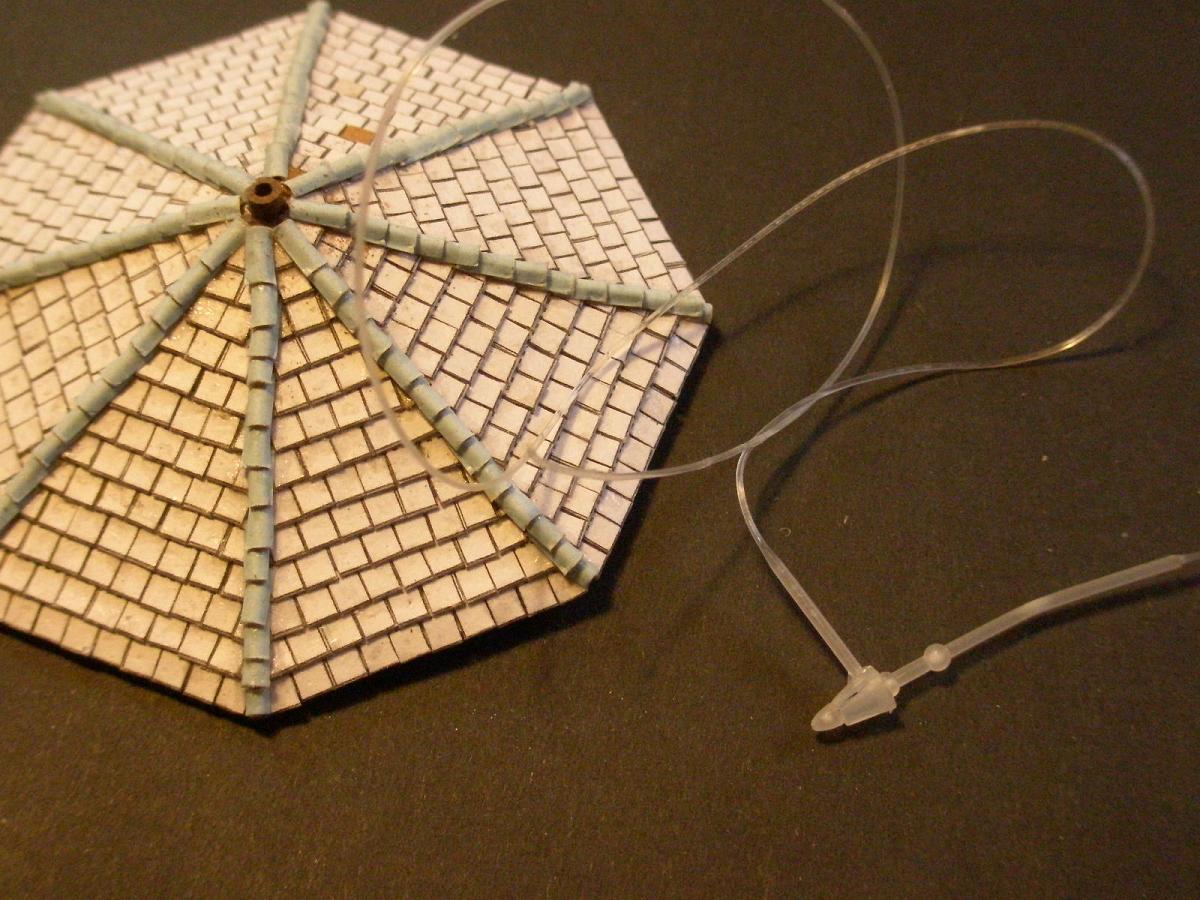

Bel lavoro Luciano, mi potresti spiegare qualche dettaglio sulla realizzazione del cornicione?
MessaggioInviato: lunedì 28 aprile 2014, 22:17
Messaggi: 1122
Guarda la foto 006.1. Ho riportato nei solchi un profilato tondo di 1 mm di diametro e poi l'ho lavorato ricreando lo spigolo.
MessaggioInviato: lunedì 28 aprile 2014, 22:19
Messaggi: 1122
Sono strisce, tagliate a misura ,di forex incollate una sopra l'altra.

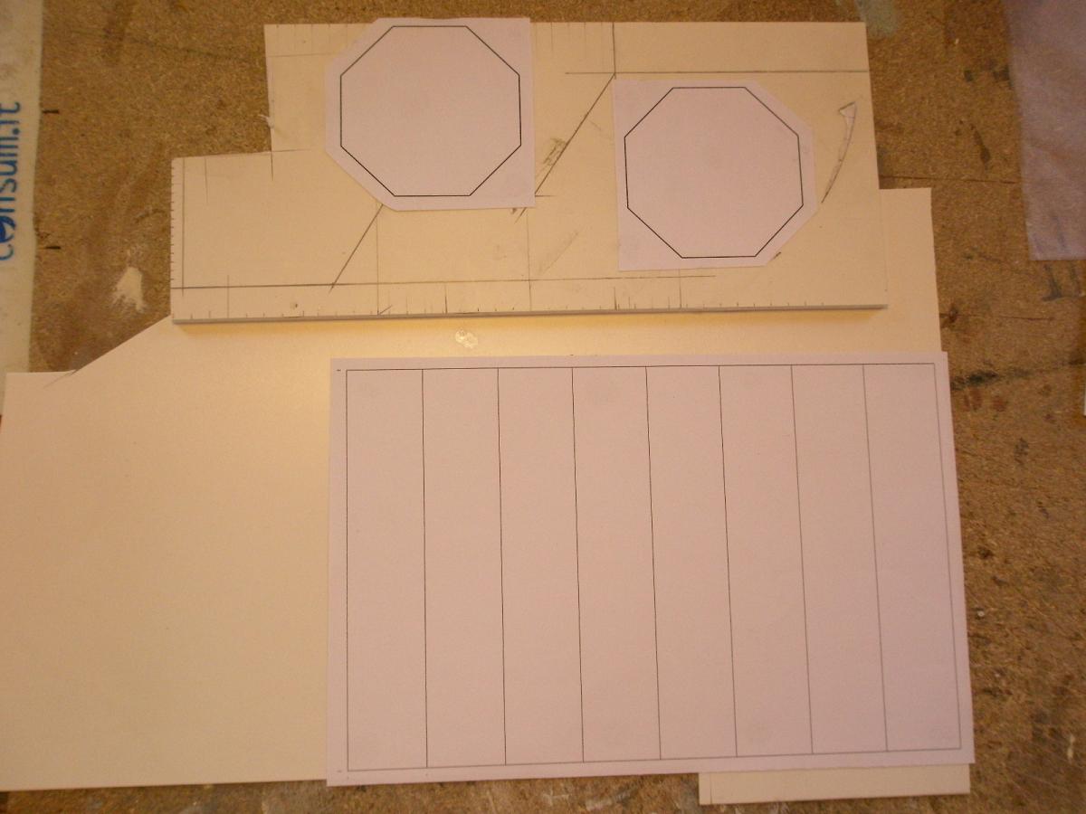

Grazie Luciano dei disegni, intanto ho fatto la fregnaccia di tagliare le pareti prima di inciderle :mrgreen: :mrgreen: Peraltro sto usando delle lamine di plasticard,che mi sembra sia un po più densa del forex,Sono secoli che non vedo una lamina di forex ma mi sembra di ricordare che fosse più porosa.

Per l'incisione il plasticard non è indicato. Troppo meglio il forex!

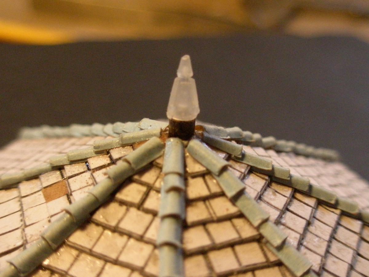

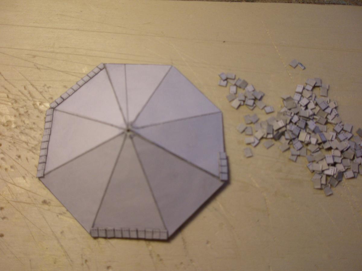

Aggiornamentino...
017.03.JPG [ 176.3 KiB | Osservato 5824 volte ]
018.03.JPG [ 129.68 KiB | Osservato 5824 volte ]
019.03.JPG [ 141.26 KiB | Osservato 5824 volte ]
020.03.JPG [ 171.66 KiB | Osservato 5824 volte ]
021.03.JPG [ 65.23 KiB | Osservato 5824 volte ]
022.03.JPG [ 62.18 KiB | Osservato 5824 volte ]
