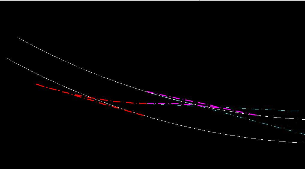

Però ho provato un altro criterio.
Anzichè impostare i raggi, ho impostato l' angolo al cuore, e mi si è semplificato l' approccio.
Tempo fà avevo schematizzato scambi di lunghezza 213 mm ed angolo 15° (un arco ed un segmento di retta).
Ho provato ad assemblarli in curva come farebbero al vero.
Ecco il risultato ottenuto con ProgeCad :
Comunicazione di scambi da 15 gradi lunghi 213 mm in raggio 1300.JPG [ 26.78 KiB | Osservato 6671 volte ]
Li ho disegnati senza curvarli, facendoli coincidere, come inizio e fine del ramo dritto, con le rispettive circonferenze.
Risultato :
- lo scambio interno alla curva (viola) dovrebbe essere piegato per allargarsi al centro di 5 mm.
- lo scambio esterno alla curva (rosso) dovrebbe essere piegato per convergere di circa 18 mm verso l' asse della curva.
Se non ho commesso errori, misurando sul disegno col CAD e facendo calcoli, mi risulta che si dovrebbero curvare gli scambi di circa 5°.
Lo scambio rosso verrebbe a stringere il raggio di curva. Forse troppo.
Forse uno scambio più lungo potrebbe aumentare un poco il raggio interno.
Occorrerebbe provare.
Ho fatto una prova con un TILLIG 85347 (molto lungo) e lo si piega agevolmente ben oltre la posa simmetrica.
Per i PECO credo che oltre un certo angolo (forse prima dei 5° che servono) occorre tagliare alcuni setti di giunzione fra le traverse sotto le rotaie.
Stefano Minghetti

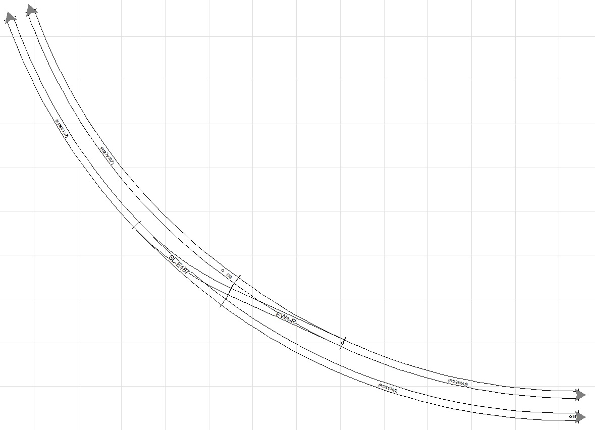

Non so se c'è lo spazio, ma combinerei uno scambio Peco con un Tillig lungo (EW3), che sembrano fatti per stare insieme. Ovviamente l'EW3 viene preso sul amo deviato, ma questo si presuppone abbia lo stesso raggio di curvatura della curva su cui è inserito (e che quindi non ci siano riduzioni di velocità): la soluzione è più frequente su linee piuttosto tortuose (e specie all'estero, Austria e Svizzera), ma tant'è.
scambi_2.jpg [ 106.34 KiB | Osservato 6533 volte ]

Questa è la soluzione ideale!!!
Piegare i tillig, nonostante sia possibile, mi ha creato problemi di affidabilità.
Grazie del consiglio, penso proprio che opterò per questa soluzione.
